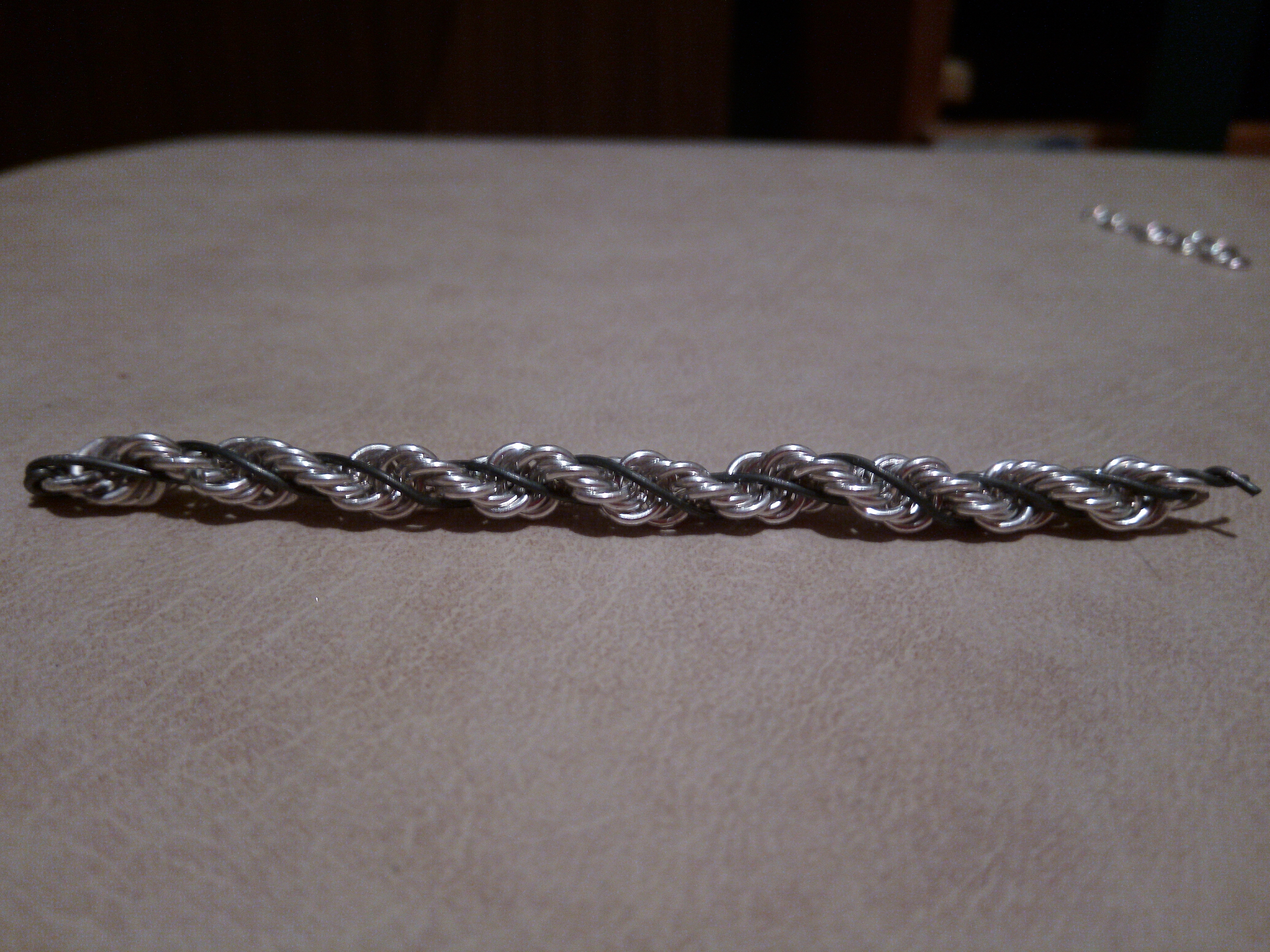

Всем привет! Подскажите начинающему почему при сборке веревки у меня звенья не ровно ложатся рядом друг с другом. Одно чуть выше, одно чуть ниже. Пробовал коэффициент менять от 3 до 3,5, разрыв в кольце тоже разный делал, один фиг неровно получается.

у нас её после пропайки кладут на доску и сверху второй доской прикатывают, чтобы выровнять

Боюсь как бы не спаялась она так неровно! Попробую, короче.
Сообщений: 4633
До пайки надо выравнивать. Пальцами выравнивайте или прокатывайте. Возможно ее довернуть надо, выравнивайте пальцами и как бы докручивайте ее.
Благодарю, буду пробовать!
