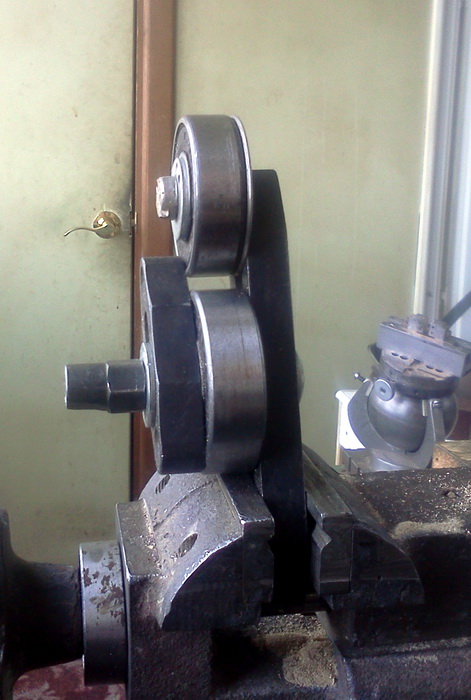

У меня их попросту нет и что можно использовать в качестве аналога я тоже не знаю.
Соберите не хитрую приспособу из подшипников. Зазор выставляйте концевыми мерами, а если их нет то пластинками разной толщины.

Хочу еще спросить, допустим ли будет такой вариант: использовать два стальных блина, расположенных горизонтально?
Главное, чтобы между ними была паралельность. И после перемещения эта паралельность не сбивалась.
А так как, в вашем варианте, это уже получается две паралельные плоскости, то не забывайте сделать заход для цепочки ( скос или фаску).
Сплющить (грубо выражусь) ее в толщине
Не только сплющить (более правильно - прокалибровать), но и вытянуть. Точнее, что-бы каждое звено стало на свое место. Например, когда я делаю плотную цепочку на жесткой проволоке, то на второй край цепочки еще цепляю груз.
