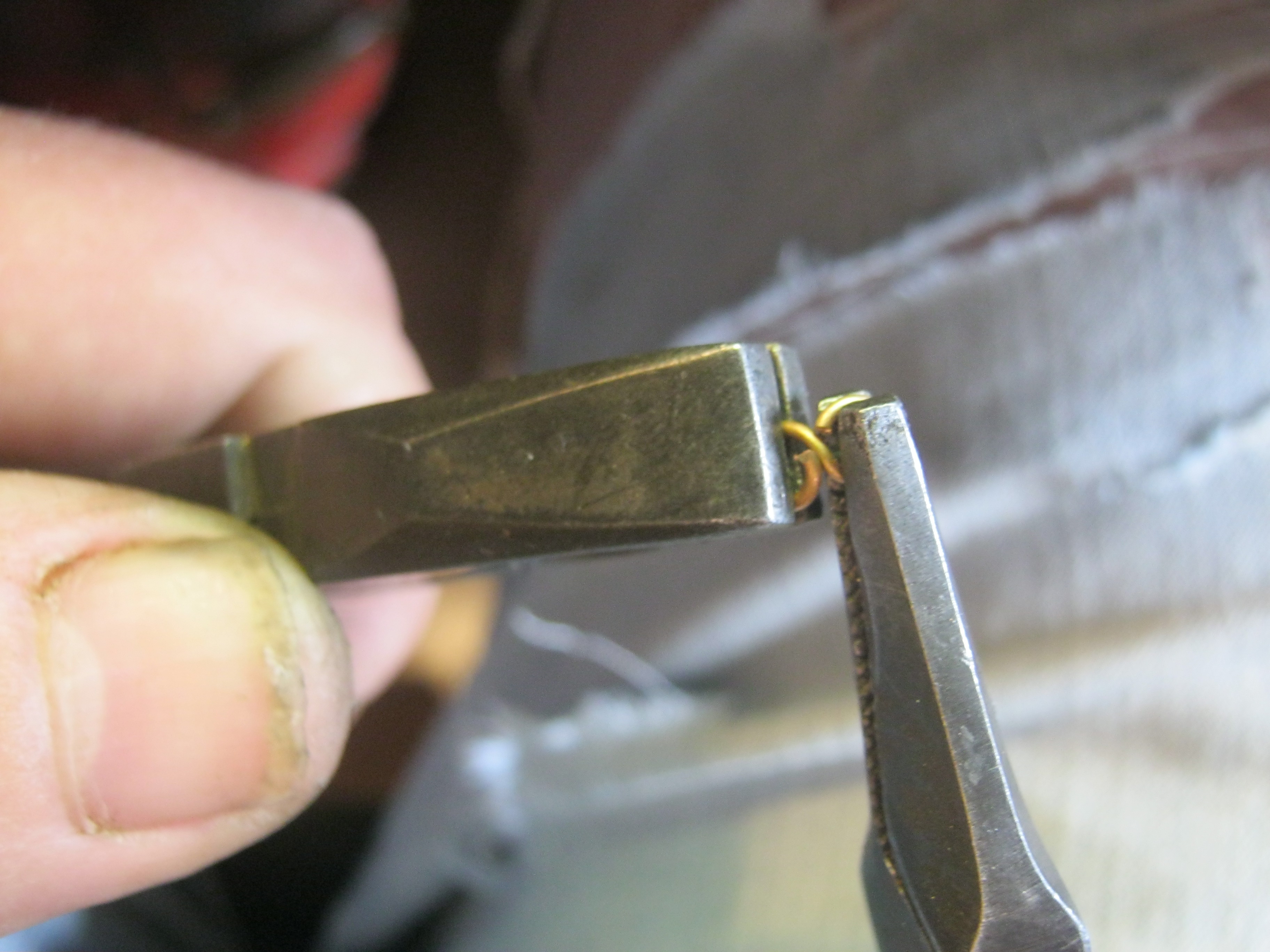

Добавлено: 05.07.2015 20:28:30
urim75,

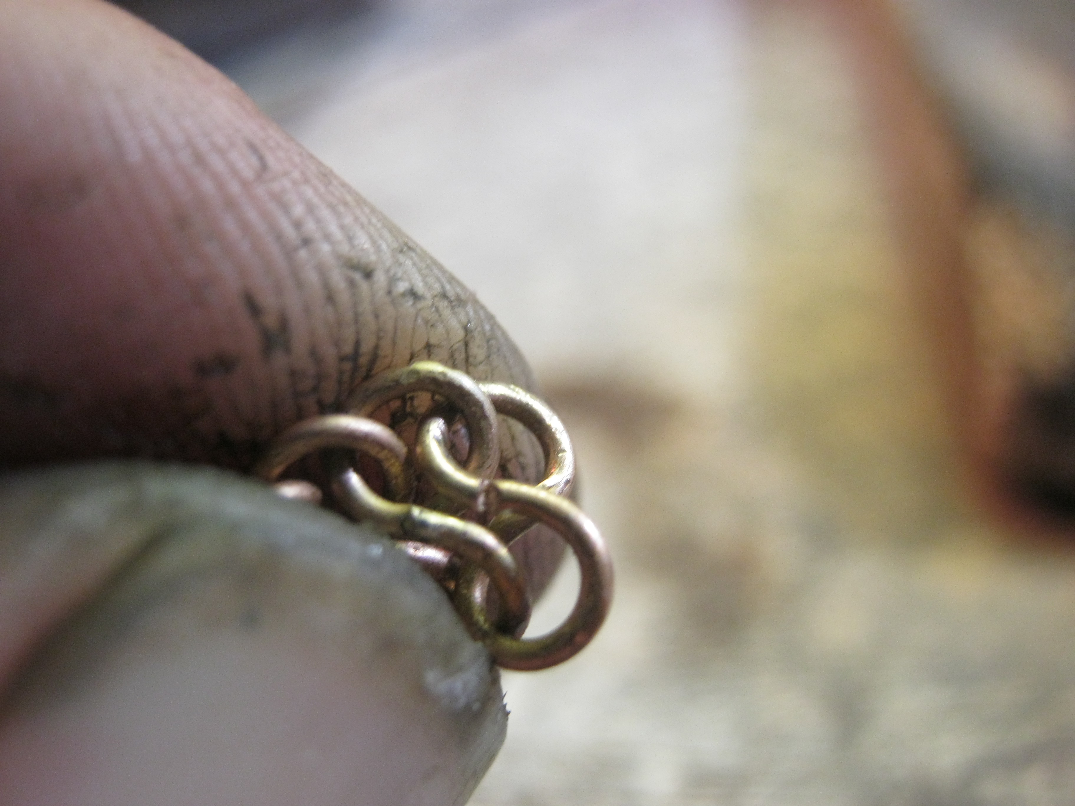

Выкручивал-выкручивал при сборке....
375-585-750-850-999
Регистрация: 31.07.2013 Откуда: Хабаровск Сообщений: 140 В друзьях у: 5 Голосов: 22 / 7 |
Добавлено: 06.07.2015 05:42:16

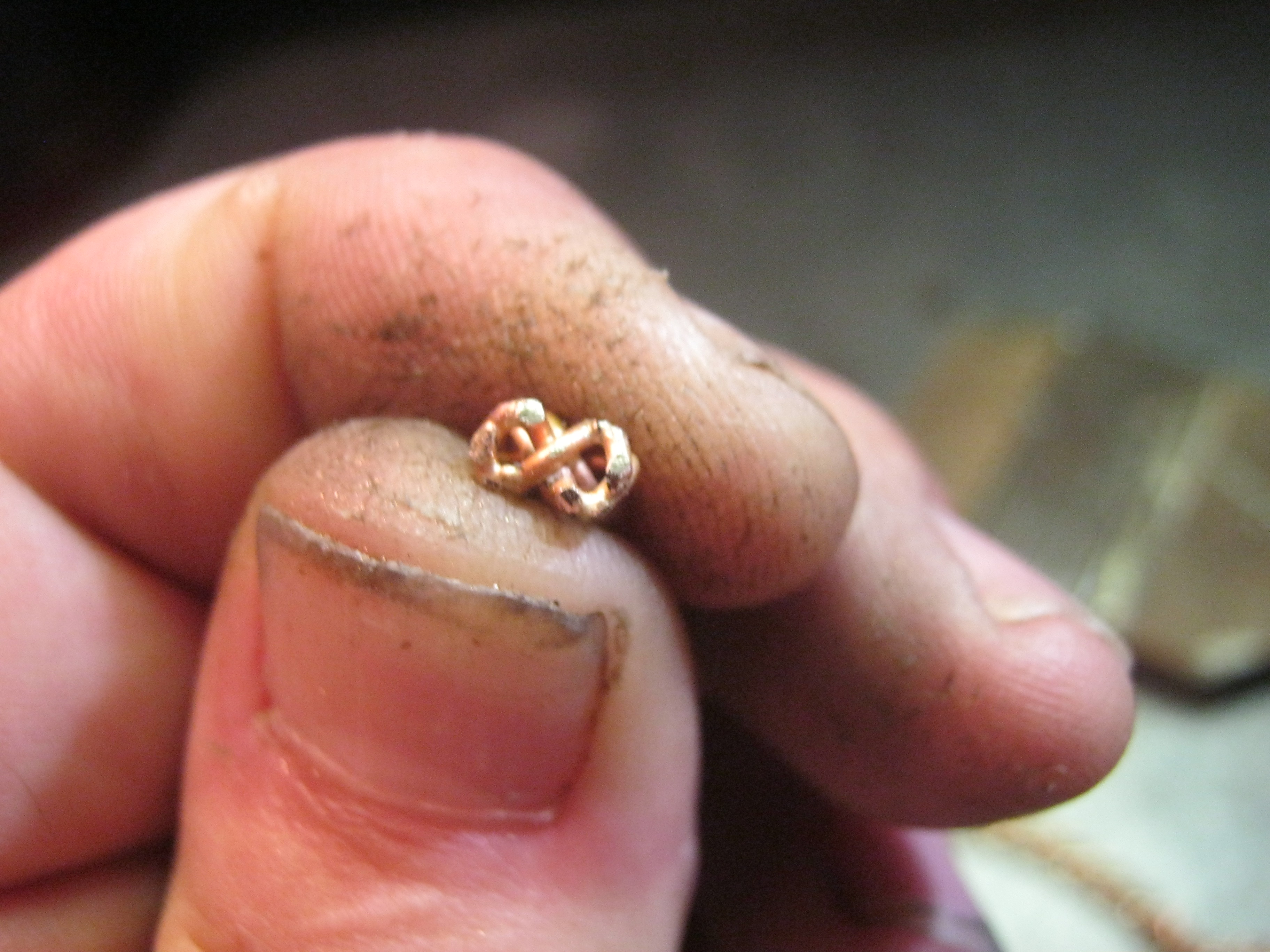

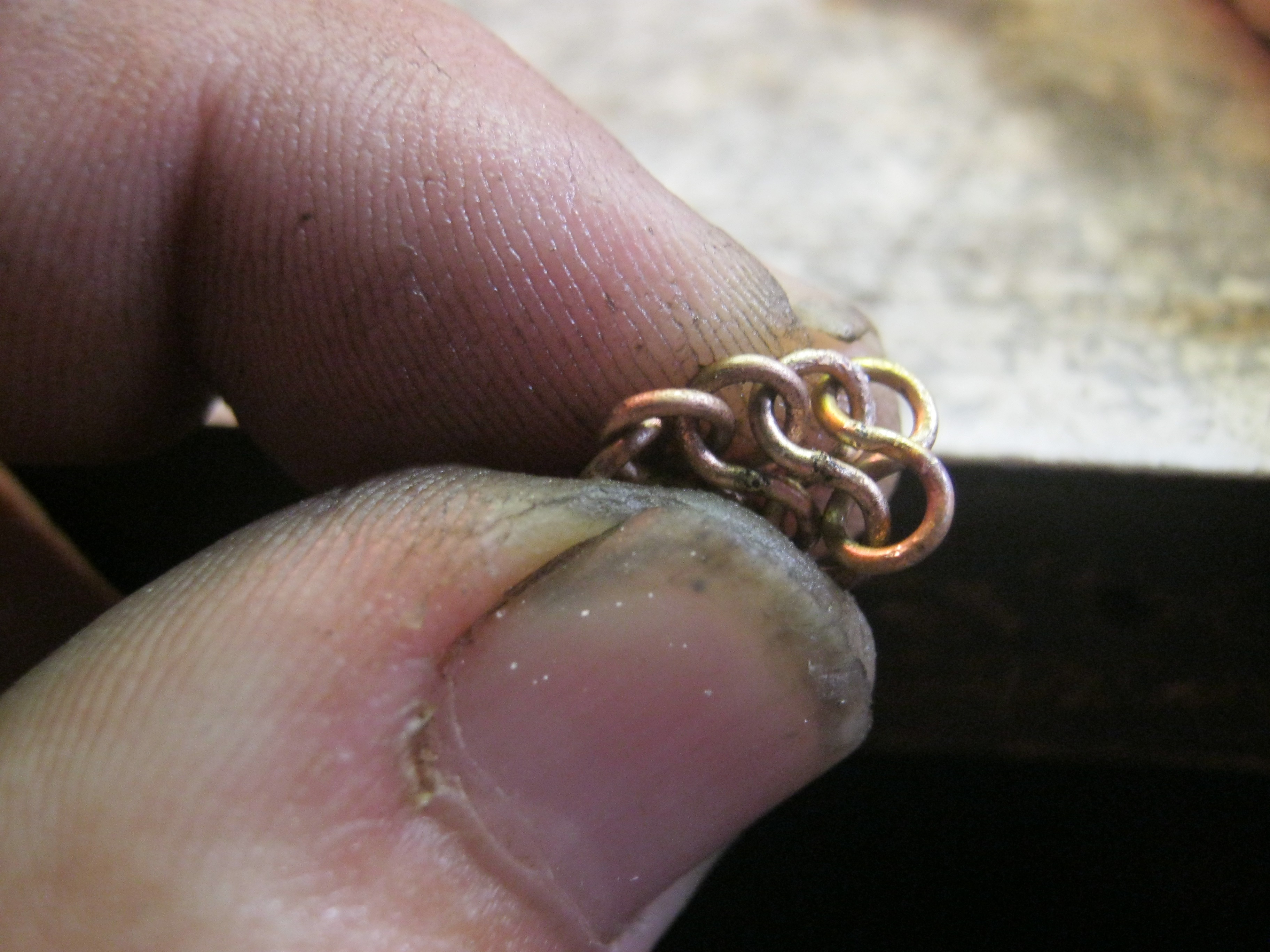

попробовал из серебра спаял всё аккуратно, выкрутил в руках и вытянул в вальцах, звенья закусывает заламывает и немного кривоваты. Посмотрел по фото есть некоторое отличие, на фото перемычка на расстоянии а у меня она близко к друг другу.
Регистрация: 29.07.2014 Откуда: г.Междуреченск Кемеровской обл. Сообщений: 982 В друзьях у: 6 Голосов: 142 / 6 |
Добавлено: 06.07.2015 14:08:32
+ заслуженный!
Если я неправ, поправьте!
Регистрация: 13.01.2013 Откуда: Крым. Сообщений: 1953 В друзьях у: 10 Голосов: 107 / 38 |
Добавлено: 06.07.2015 17:46:31
zBz7109,
походу дернул? а катать надобно да и серебро мягковато.Я понимаю что надо показать полный цикл и на серебре но позже может сделаю -не могу сейчас по болезни руки болят и медленно в норму вхожу. |
Добавлено: 06.07.2015 17:46:48
stasprib,
Спасибо. |
Добавлено: 07.07.2015 11:02:32
мне казалось дело не в том что дёрнул а в вальцах. Просто когда в вальцах тянешь он не равномерно расширяется, нет по сторонам ограничения.
Много раз замечал что серебро не так себя ведёт как золото. Из золото всё ровно а из серебра 50\50 та же итальянка при проволоке 0,4. Попробую не тянуть а крутить, спасибо за совет. |
