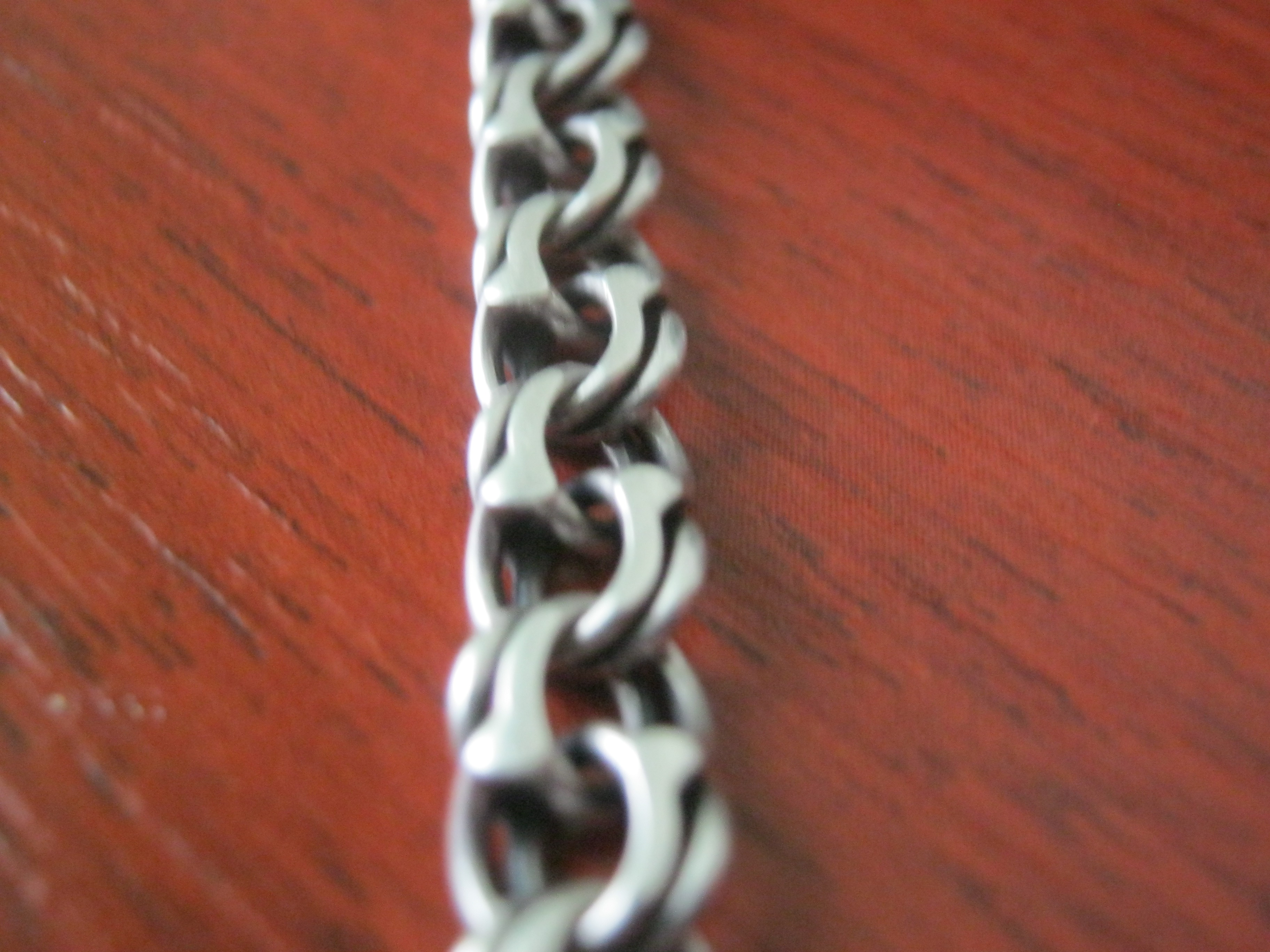

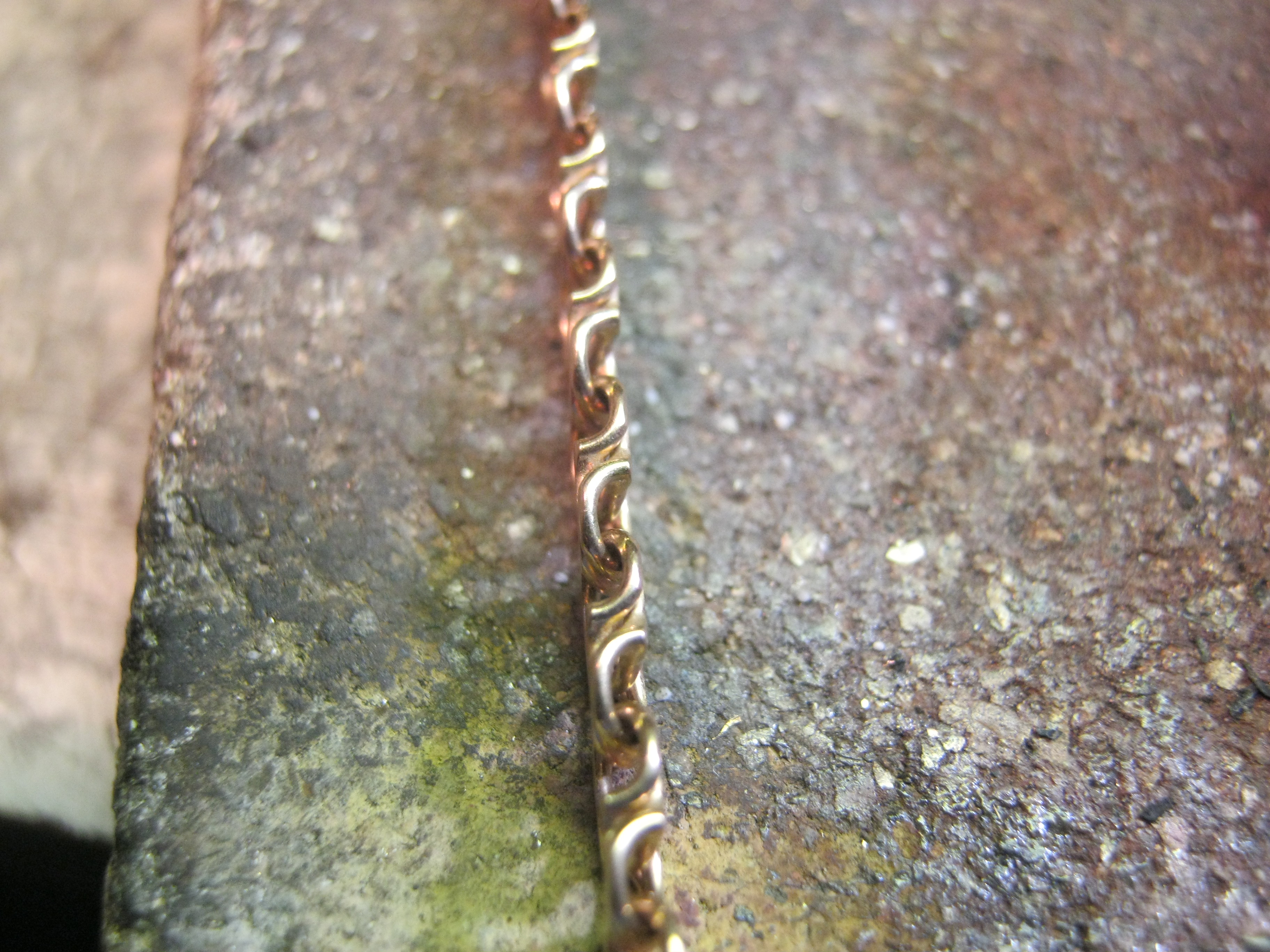

Он должен быть ровный как струна и бока  расходиться-это я считаю брак.
Изменено: urim75 - 07.05.2014 22:34:18

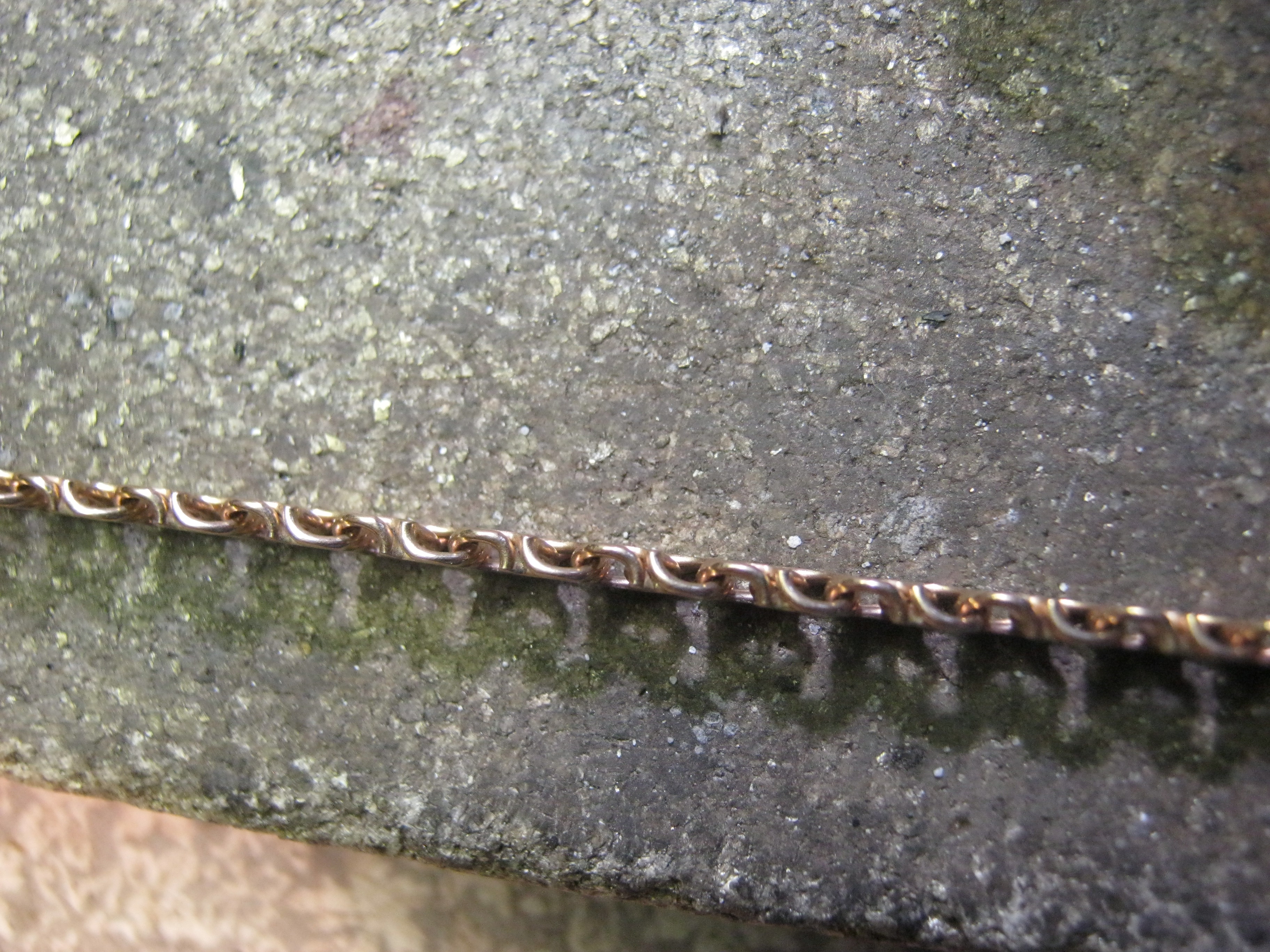

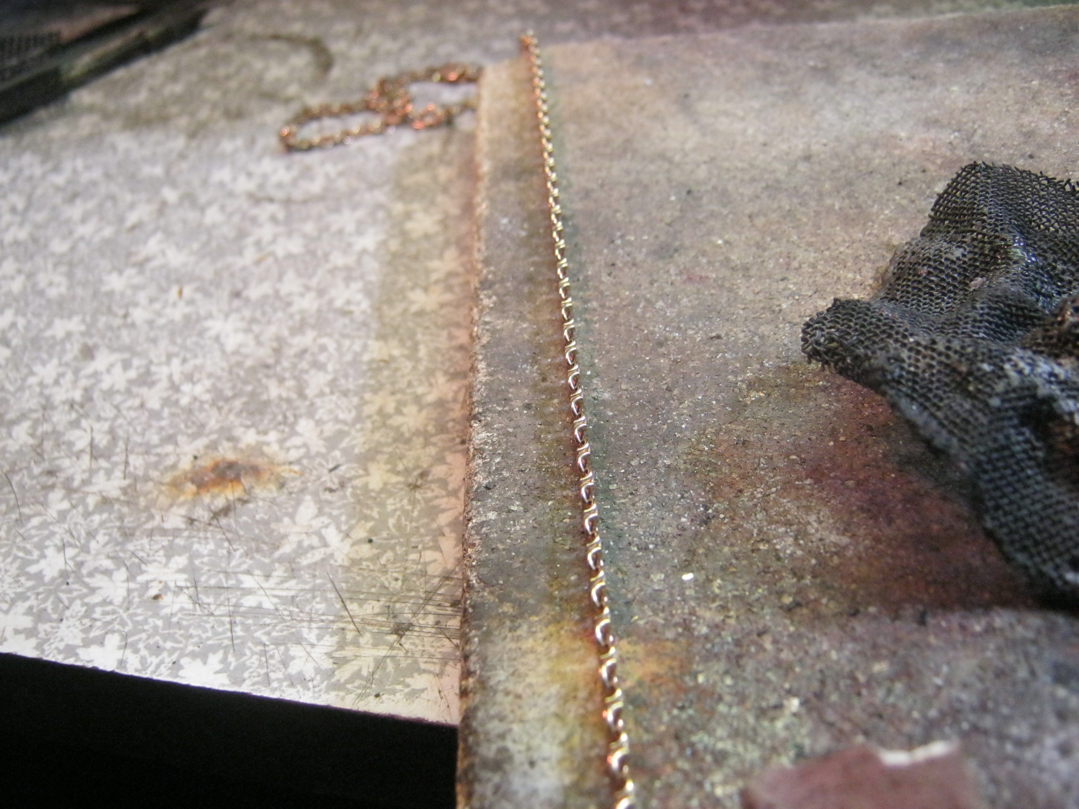

Набрав цепь решил попробовать шило. После пропаяв калибрул ,но звенья не сместились. Отжиг перед набором звеньев помог.

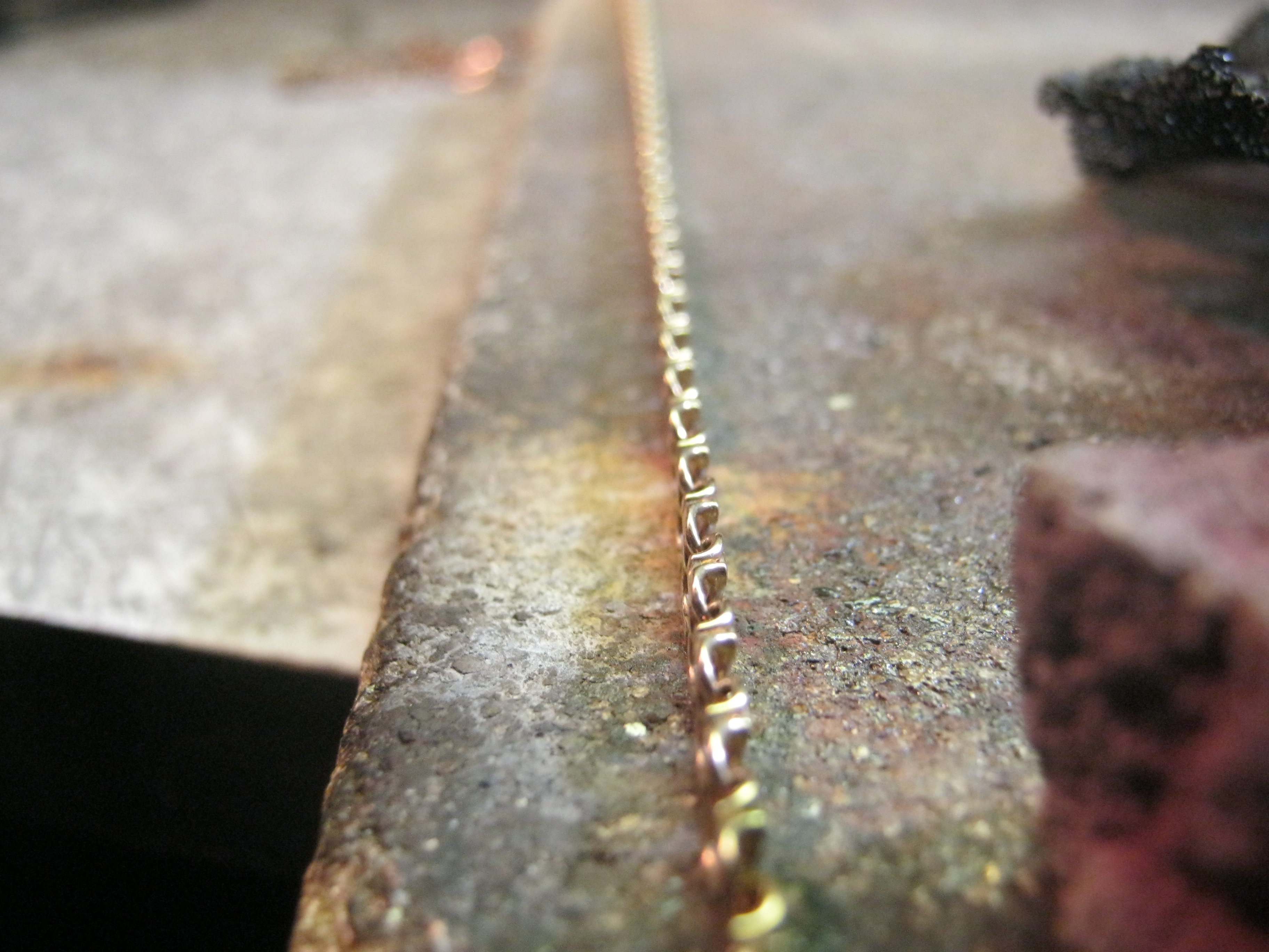

Цепь катал а не дергал. Наверно из-за ухода и вытягивания звена.

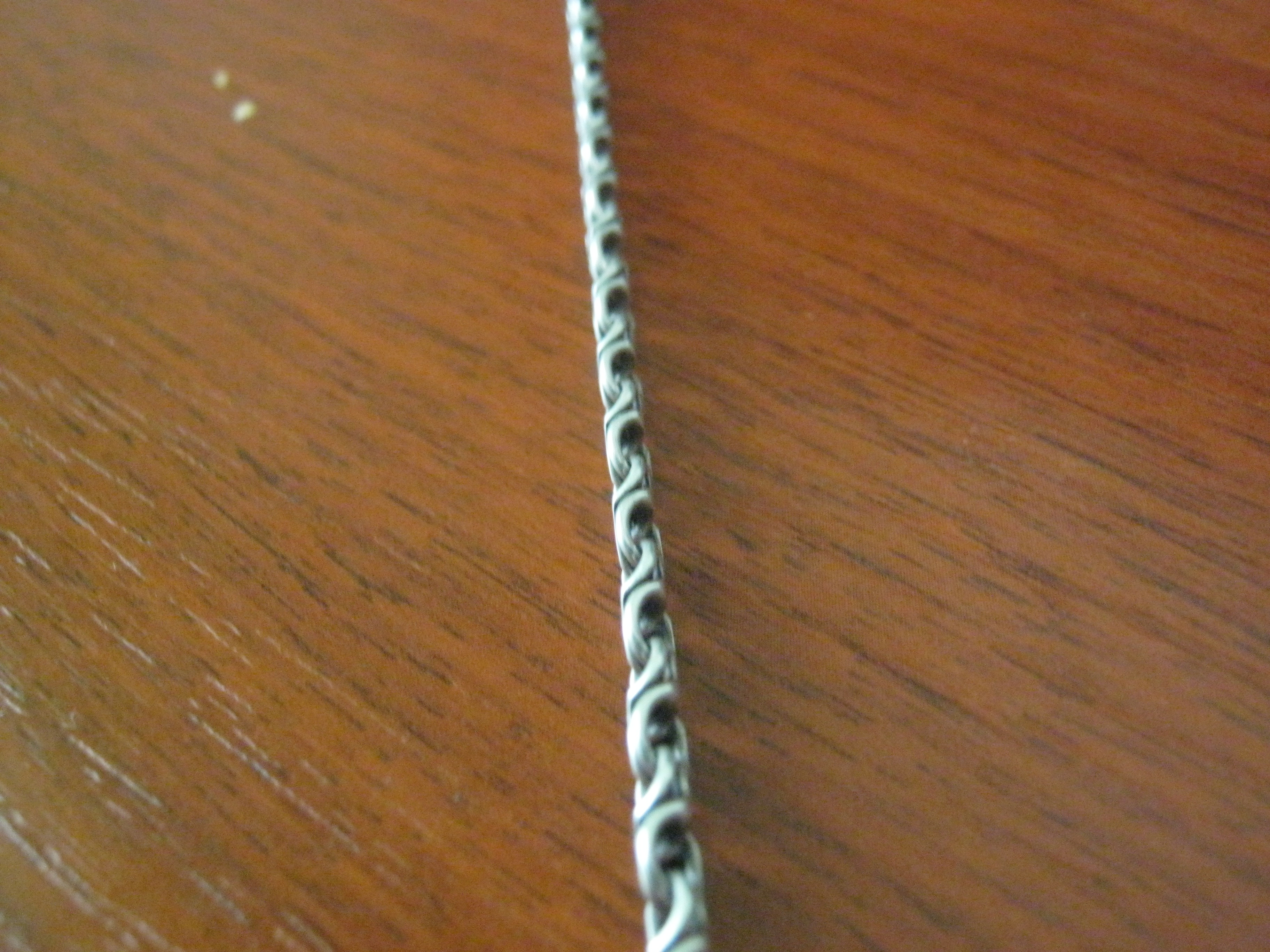

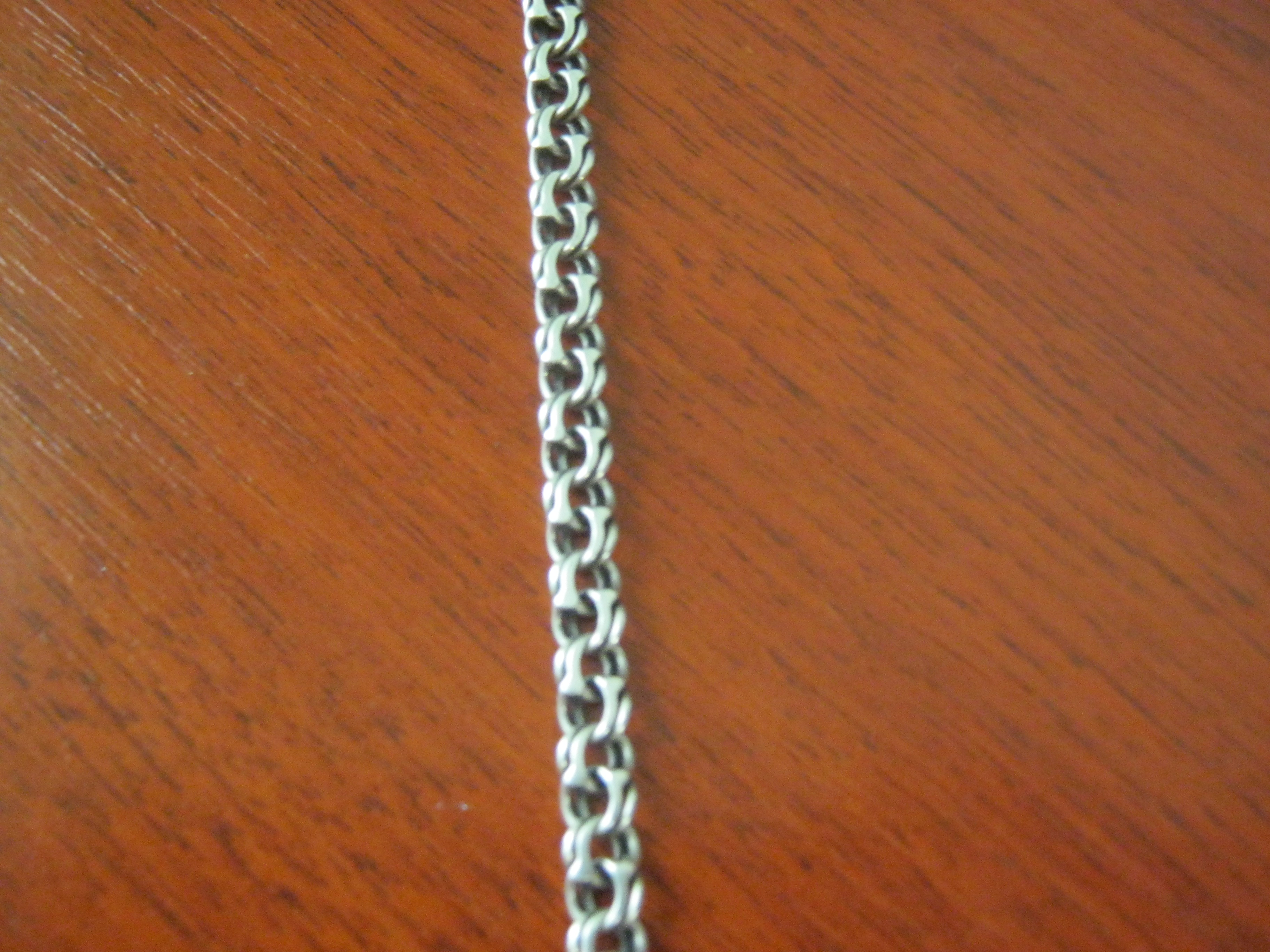

Набор звеньев с пружины а внутри должна быть идеальные лодочки и важно чтоб одинаковы-сразу бросаеться в глаза. Заметьте это не араб -набор как у бисмарка а у араба другой.

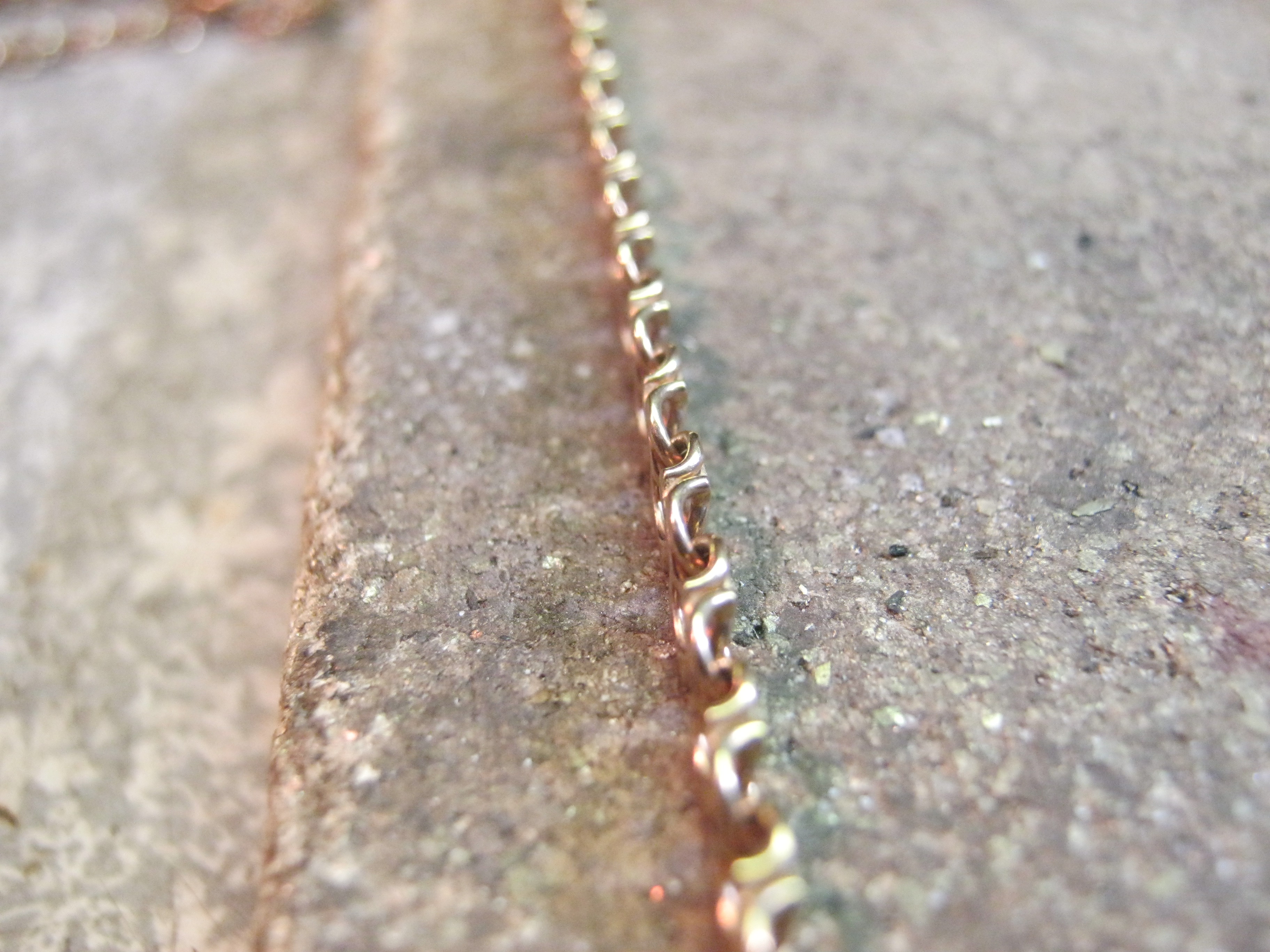

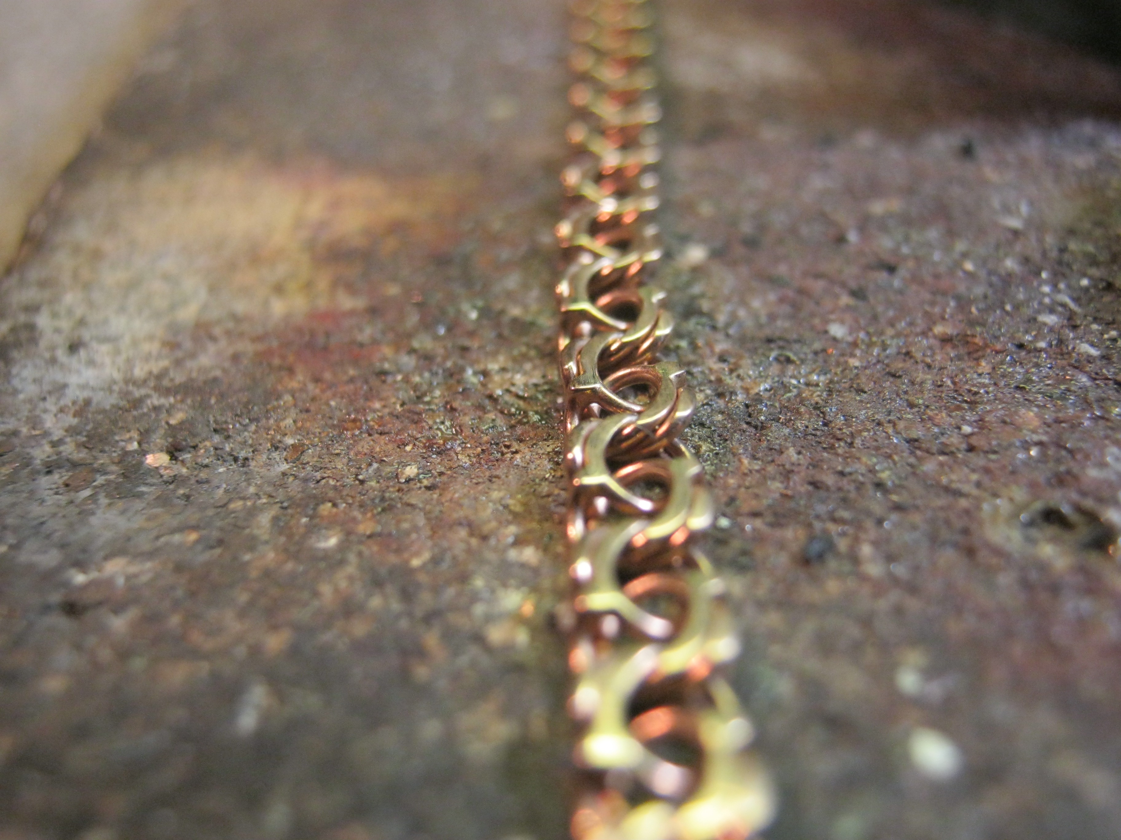

Вот такой москвич я считаю не стыдно отдать -выложил чтоб поможет кому.

при калибровки звенья часто по пайке разрываются, не беда, подпаял и как новая.

Чем отличия при сборке араба от москвича?
Регистрация: 13.01.2013
Откуда: Крым.
Сообщений: 1953
Голосов: 107 / 38
Дмитрий Григоренко,
Сборка разная а именно середина-у араба она как бы накладываеться. Ну я же показывал неужели не видно разницы-вроде все видно.

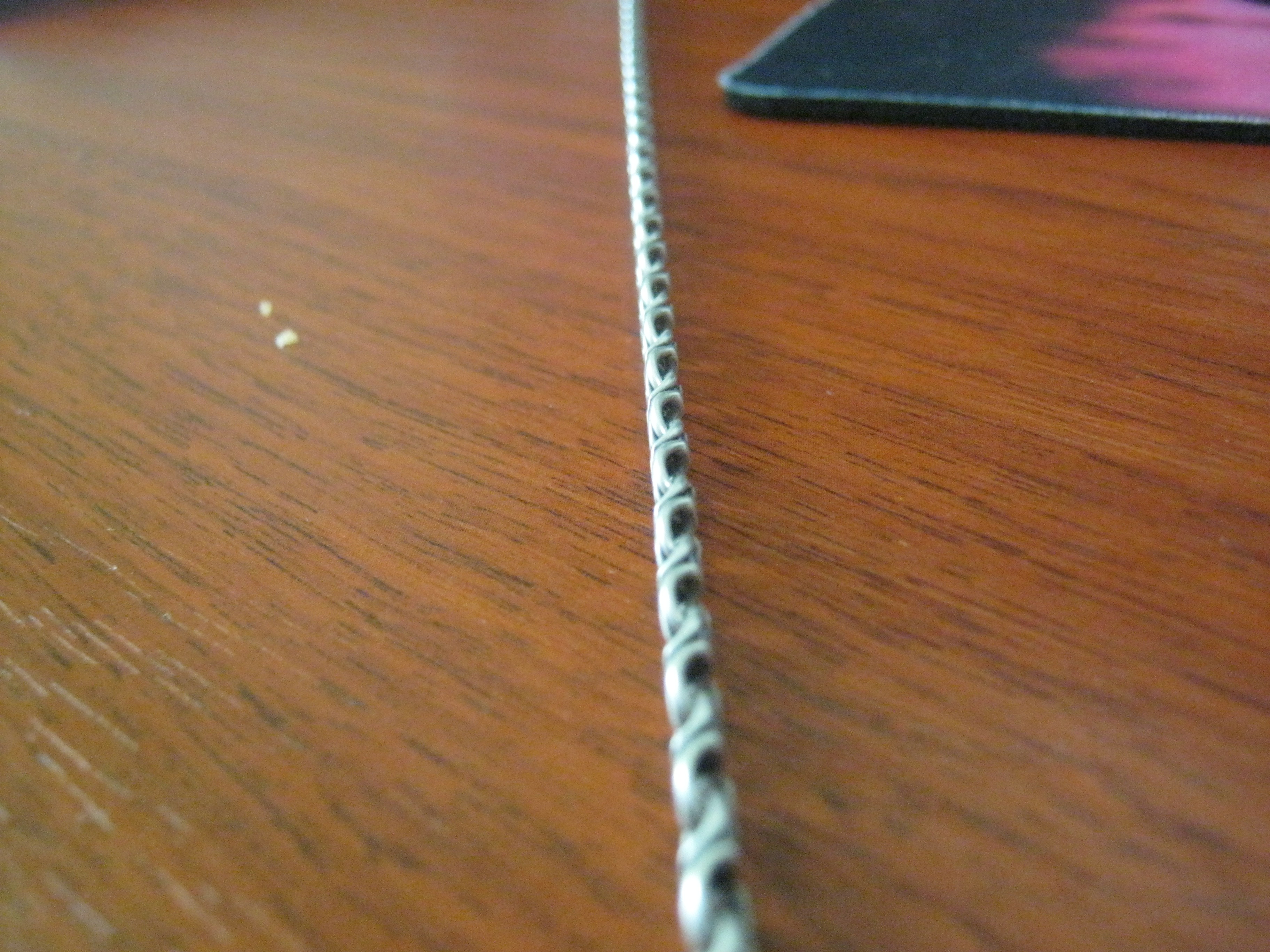

сегодня принесли цепь -москвич -Броницкого завода ,я решил сравнить и вроде тютя в тютю.
