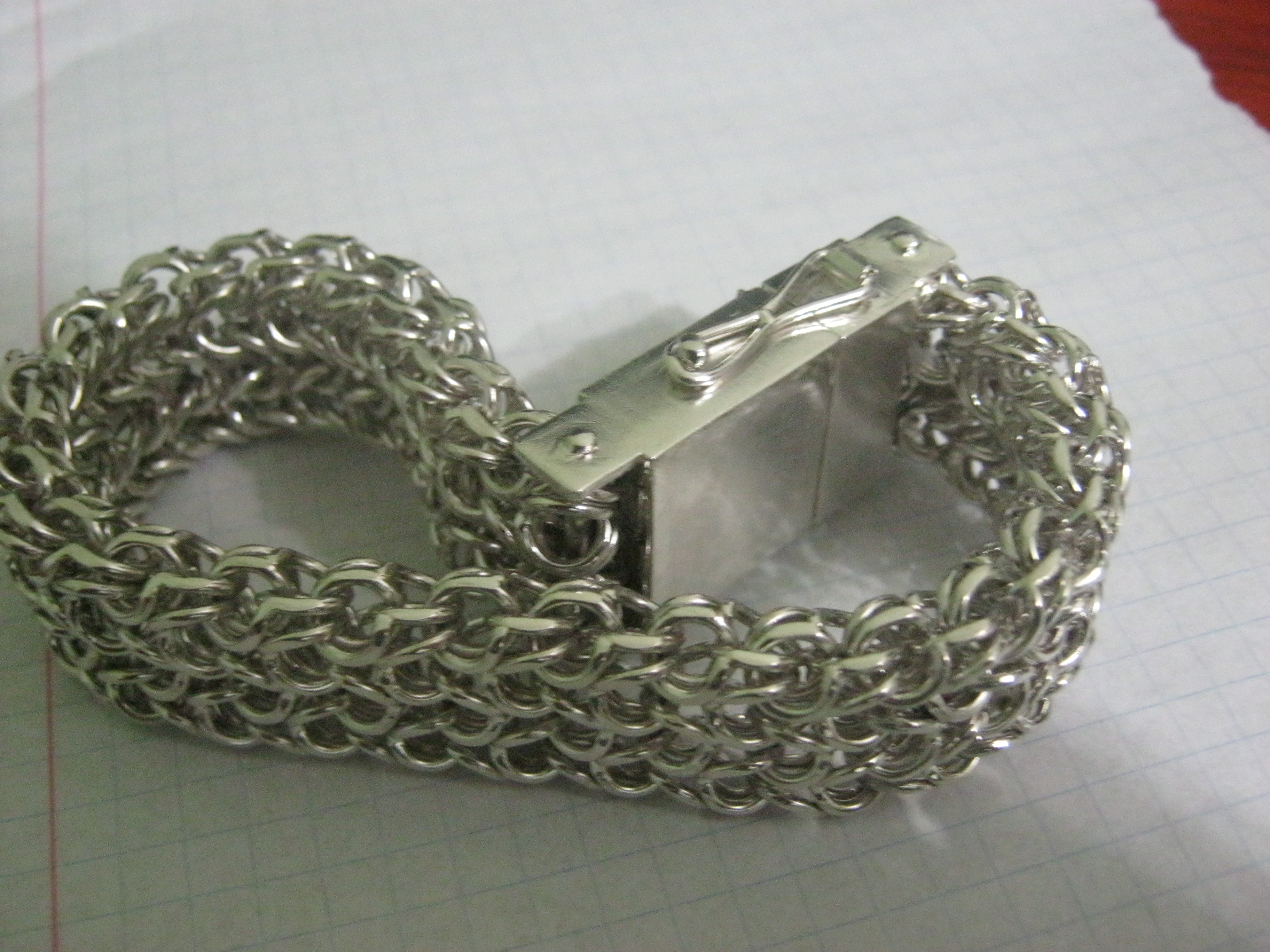

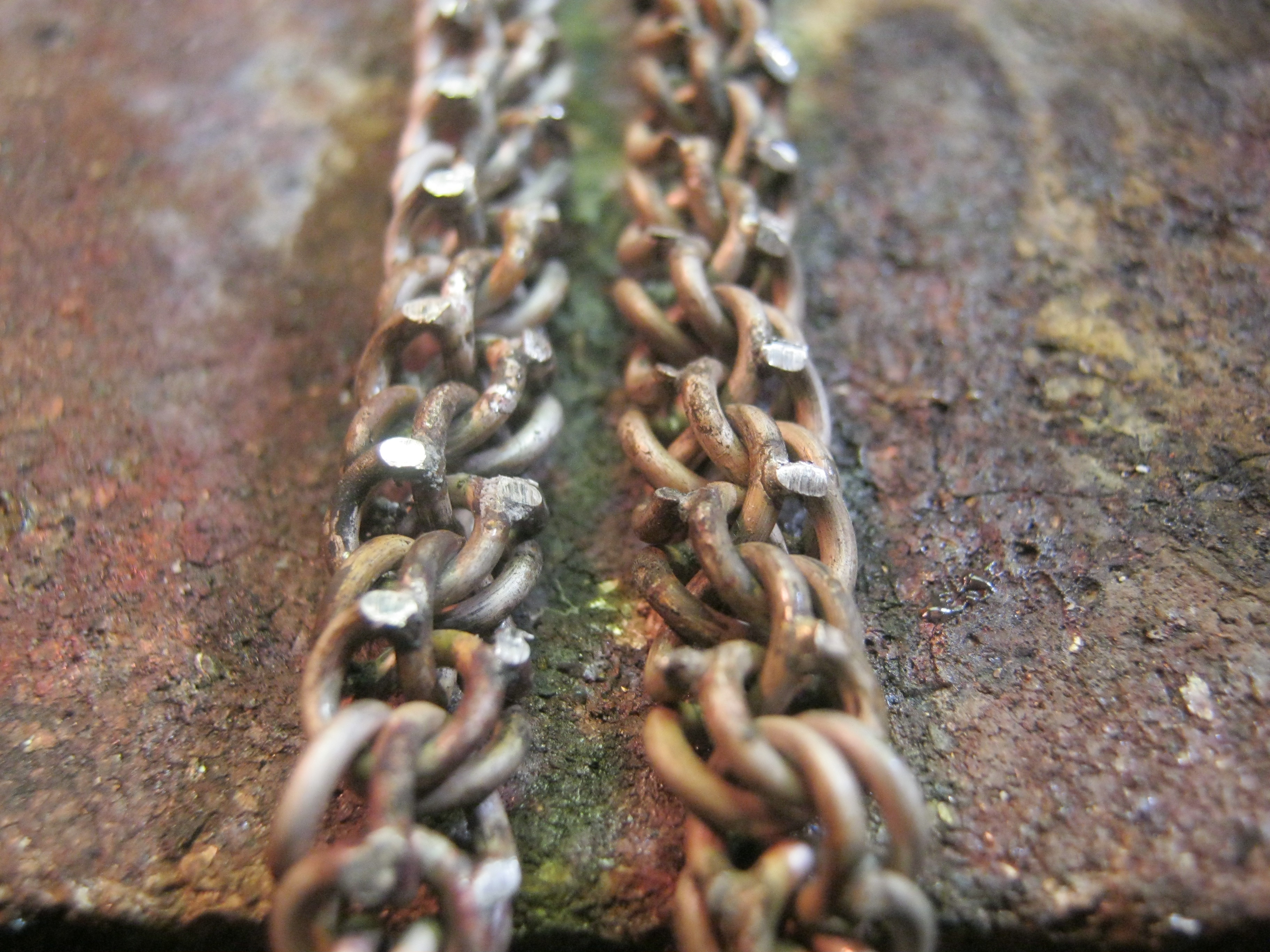

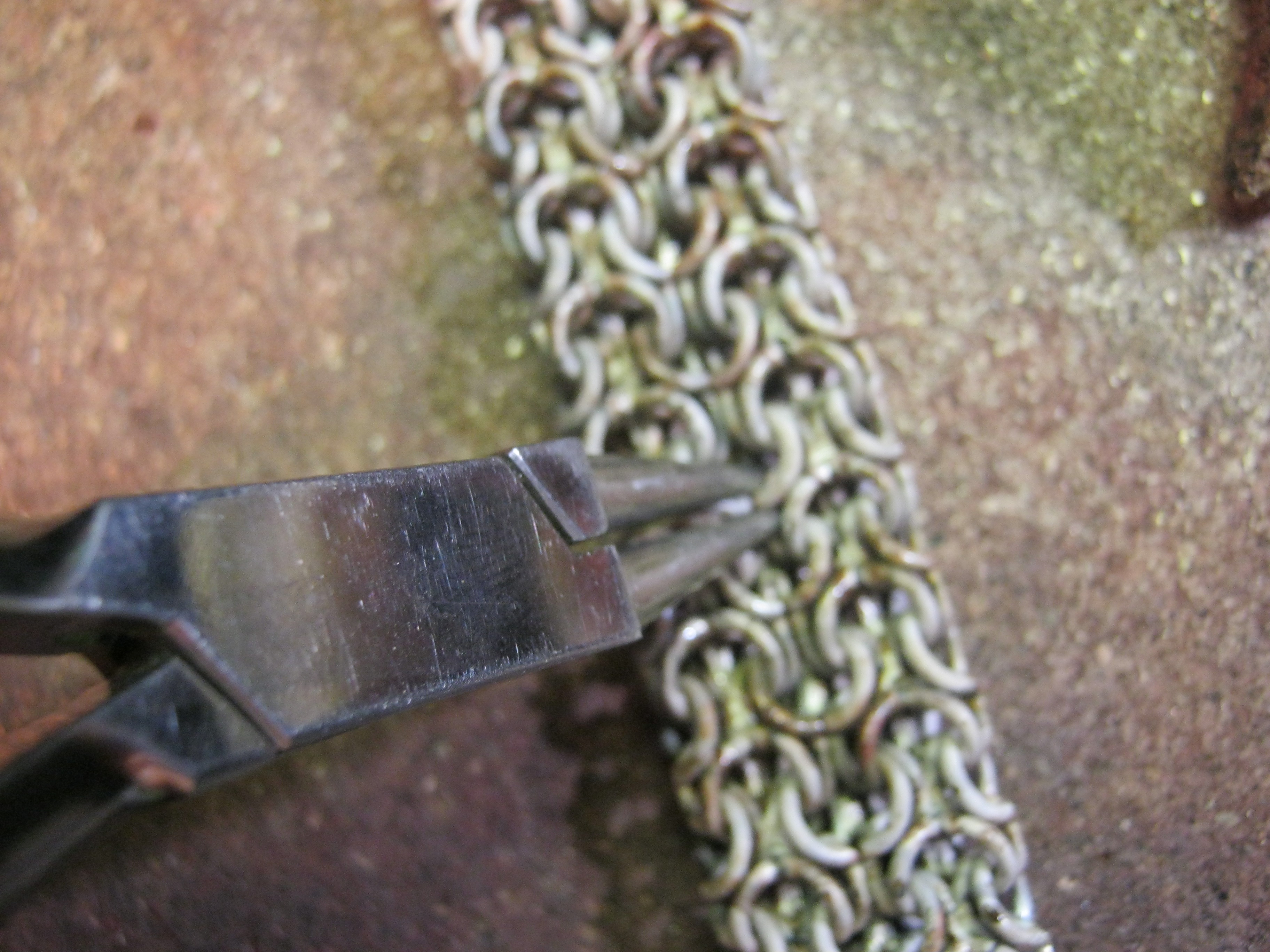

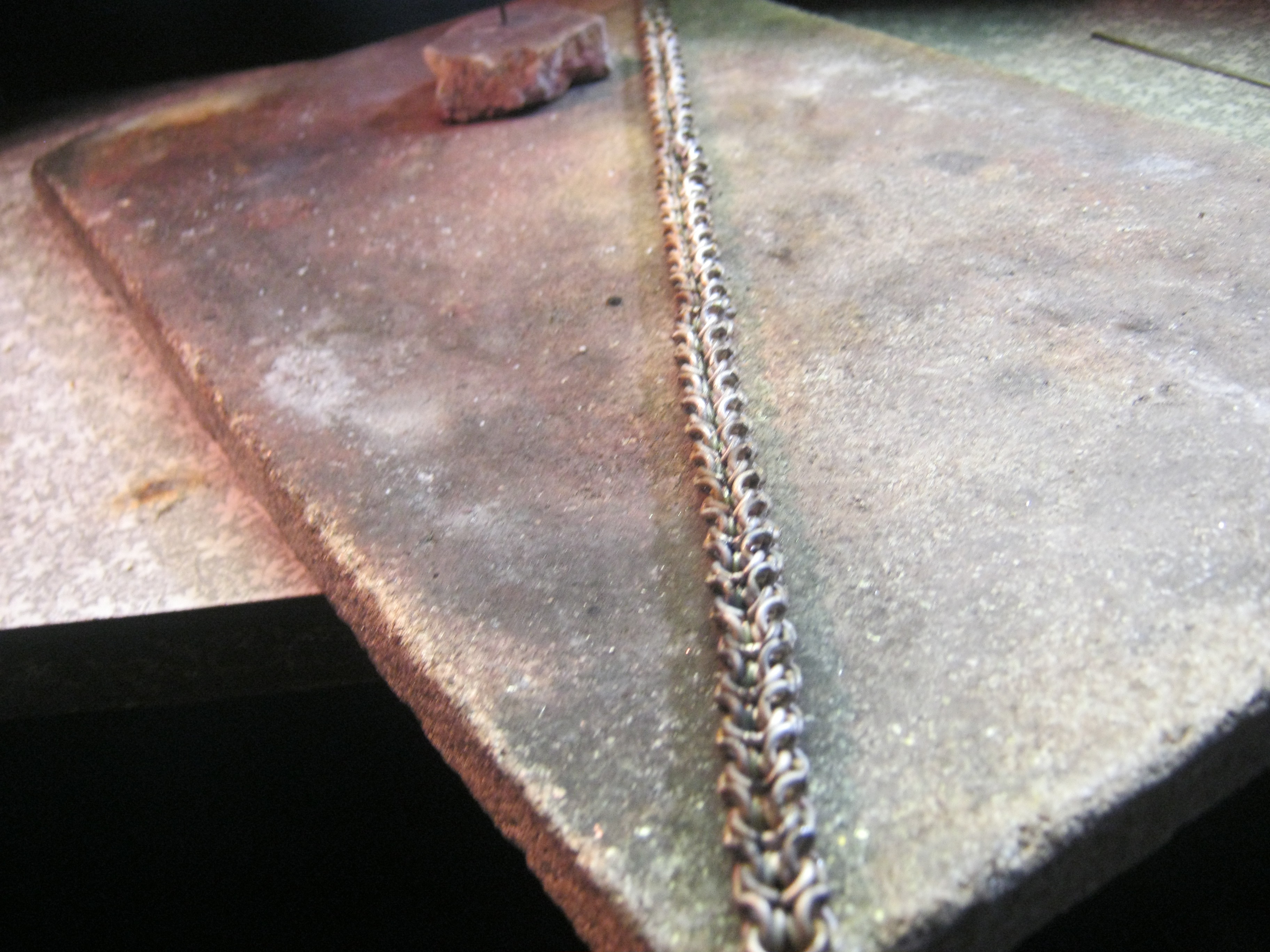

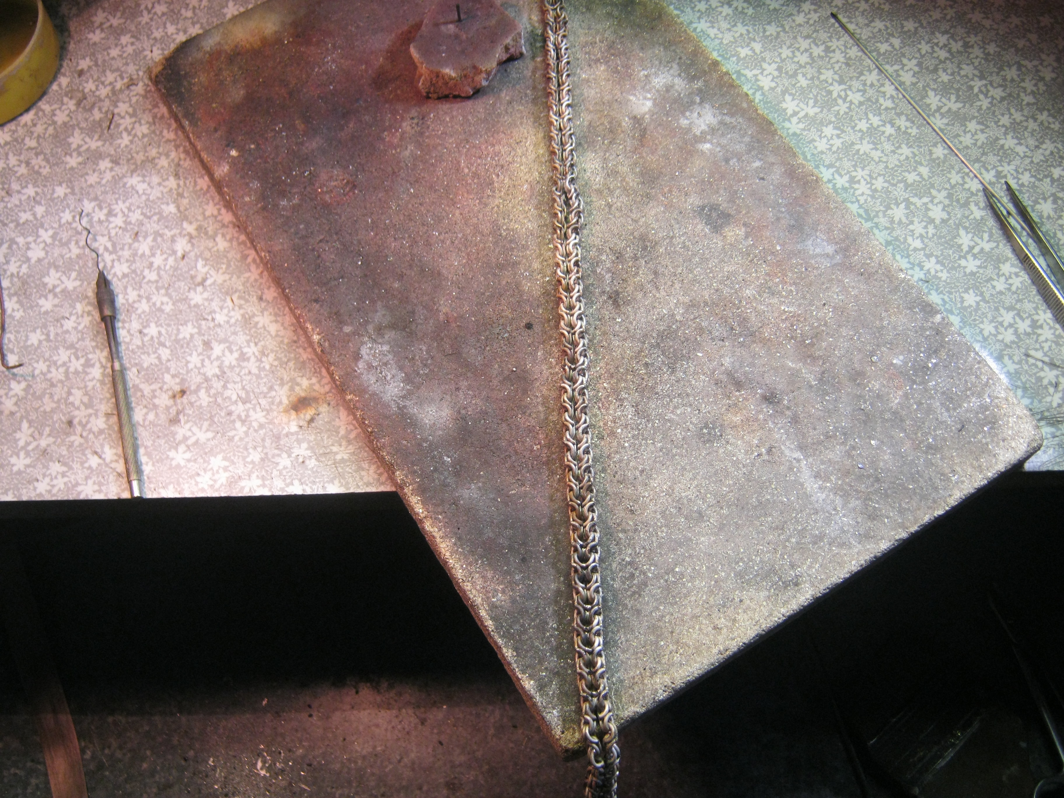

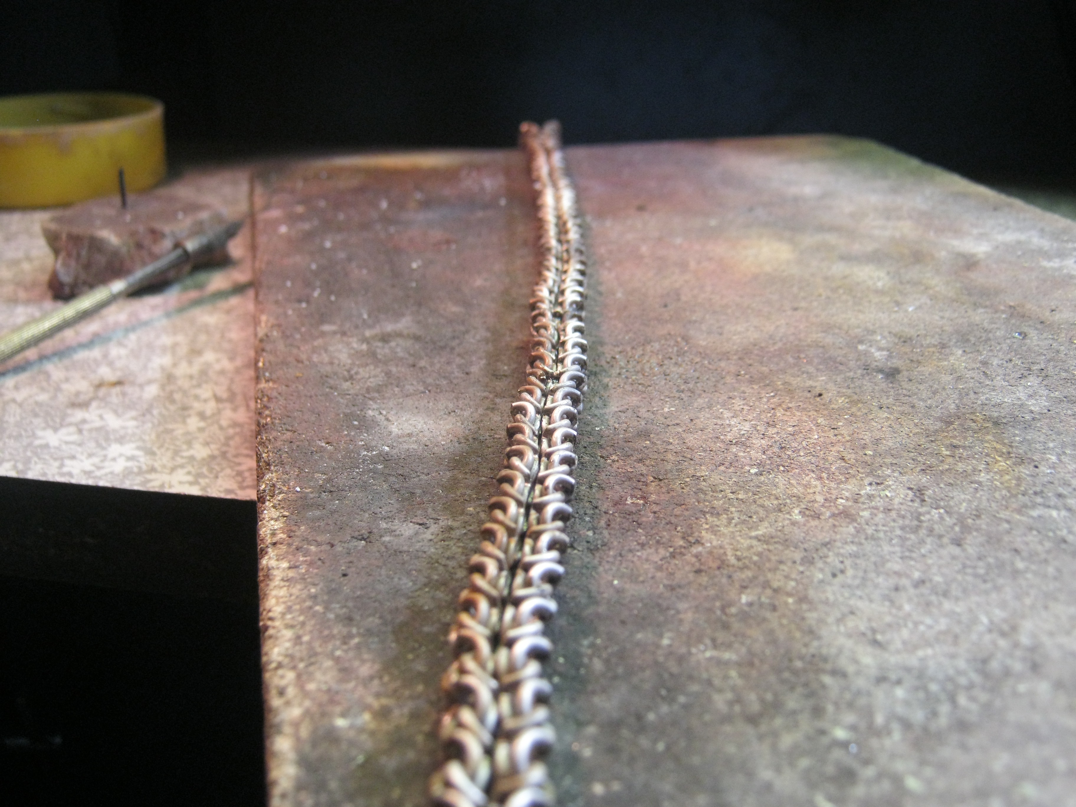

фотик сдох. Меня волнует как выставить идеально усы и паять -неужели так мучиться ? Думаю так и без денег останешься пока выставлять цепь будешь.

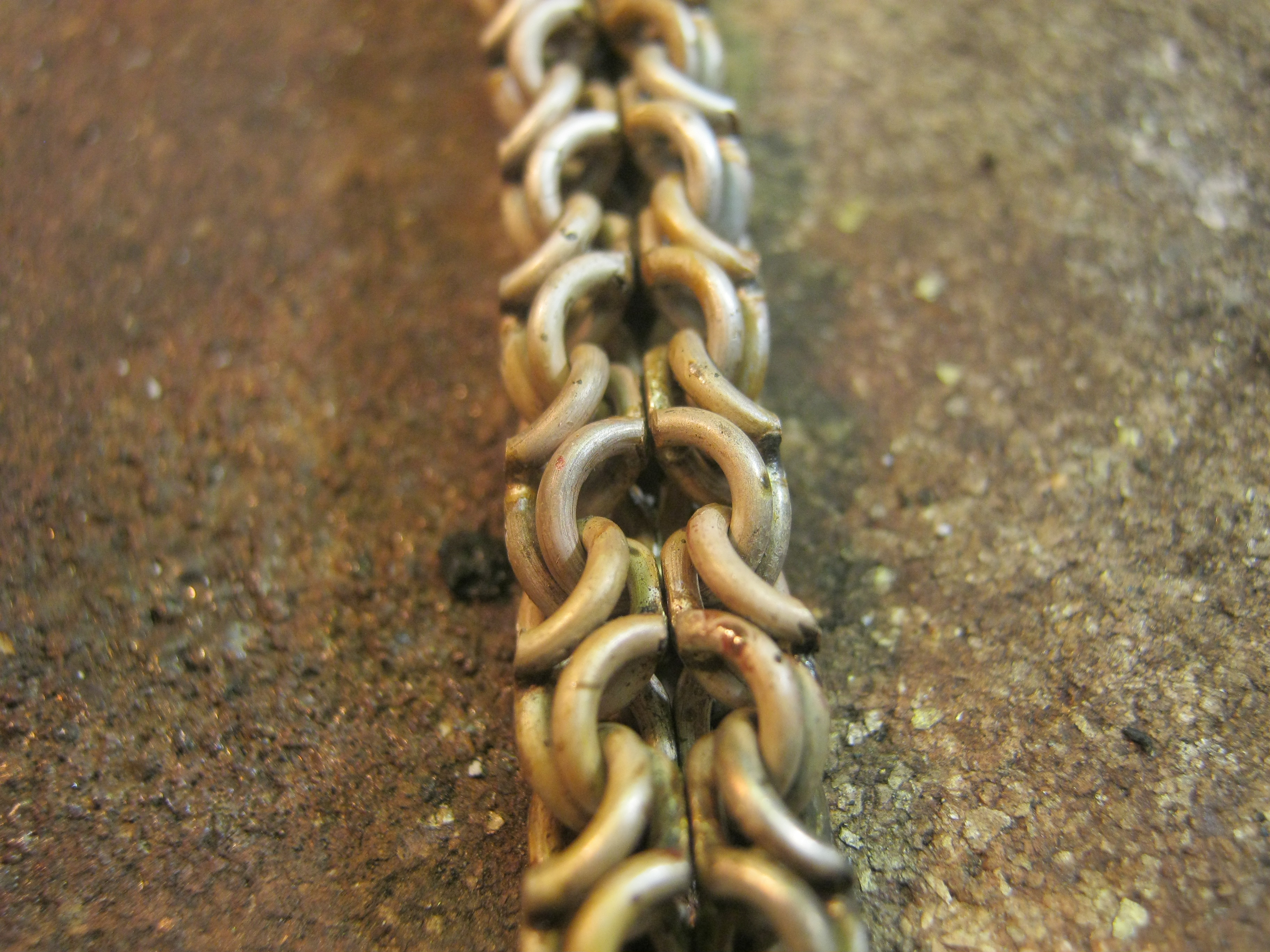

раз 40 делал  :Lighten:  всё перепробовал, wallbash  удобней всего это 2 арабы обточенные в месте. :bestbook:  И так  ranting_w и сяк  evil_3 крутил и менял коэффициент недели три ушло :bb:  перепробовал всё. :beer: Весь косяк в этом -> собираешь 2 арабы, спаял, раскручиваешь, в вальцах калибруешь поправляешь цепь чтоб была ровной и, и именно тут вся Ж***  :cry:  где-то перекрутилась :bounce:  где-то пере тянулась,  :fegh:  а когда в месте спаиваешь звенья не сходятся,  :censoree:  вроде всё сделал как по линейке  :asdf:  всё одинаково везде припой красиво )) ровно разложен  :cool:  спаян, всё равно -- > звенья не сходятся!  :lac:  Дальше уже всё зависит от опыта  :drinks: и терпения.  :bash:   Помучился часиков 5-\7 и о-ля,  thumbup2  всё готово  thumbdown  ну как то так )) angel

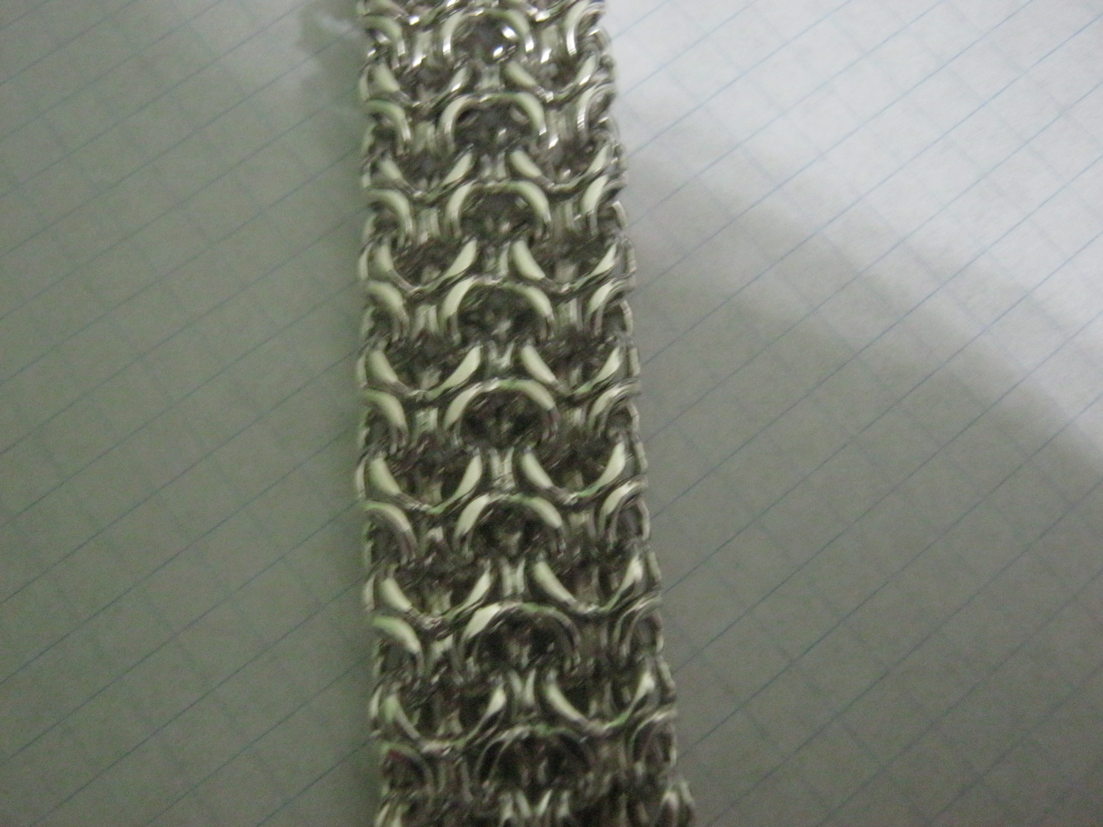

Удовольствия никакого-дышат в затылок и нудят и так пойдет. Плоскостя замка не вывел и ссадины на звеньях не убрали и еще не покрыл чистяком(смысла не было -полировка не идеальна).Да пробывал круги-гомно. Грань не выводит а скругляет.

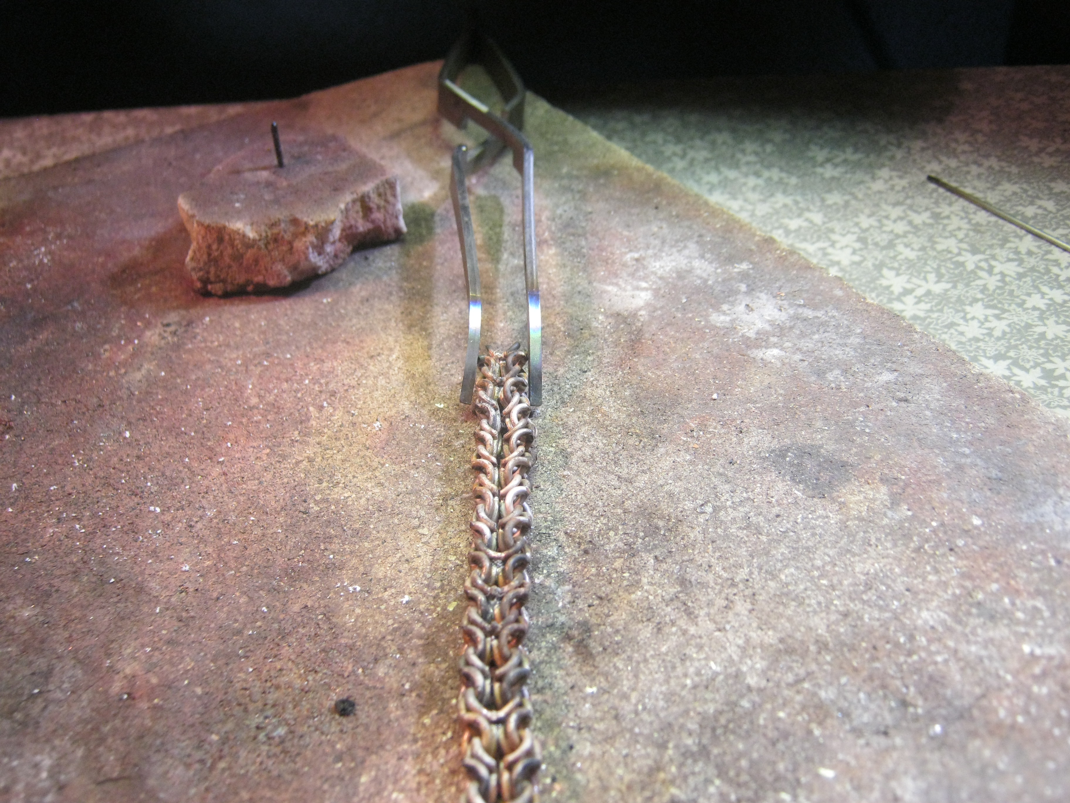

Я соединял обе цепи без прокатки (протяжки) в валах. Ставил цепи на ребро и прижимал с двух сторон стальными брусками, паял, а потом уже через валы прогонял, тянуть или катать - кому как больше нравится.

http://vk.com/club65052120?z=photo-65052120_324876109%2Falbum-65052120_186079931%2Frev не идеал конечно, надо было поплотнее цепи связать. Рыхловат браслет получился, но для первого раза сойдет  :biggrin2:

Пробовал ваш способ между металлических пластин-недостаток берут тепло на себя ,поэтому паять или водородкой или кислородной американкой.

Доброй ночи!!! Скажите пожалуйста как называеться это плетение??? Сделать-сделал,а как называеться ..... angel  :blush2:

sklif88,
доброй ночи! как сами назовете так у вас и будет

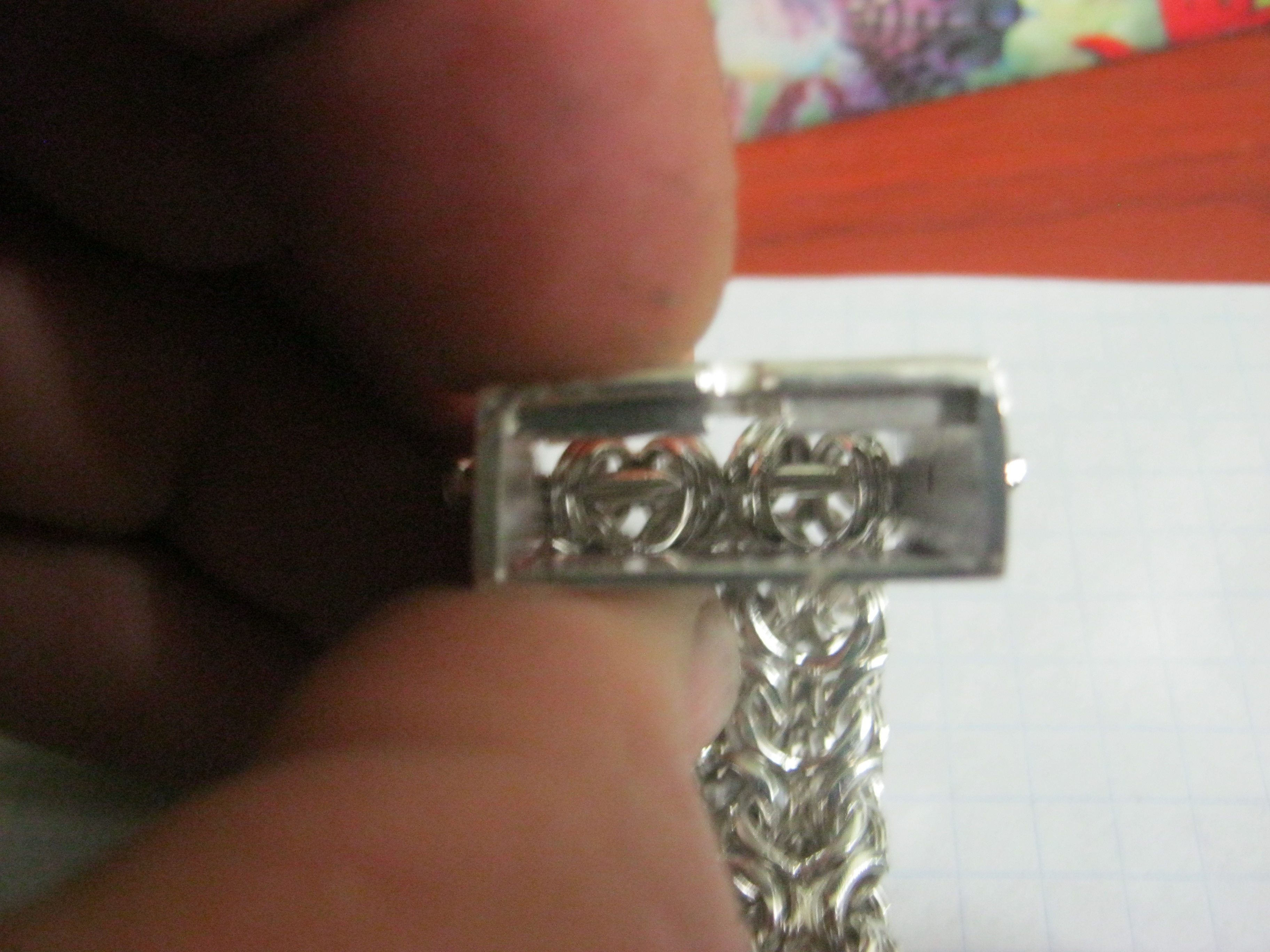

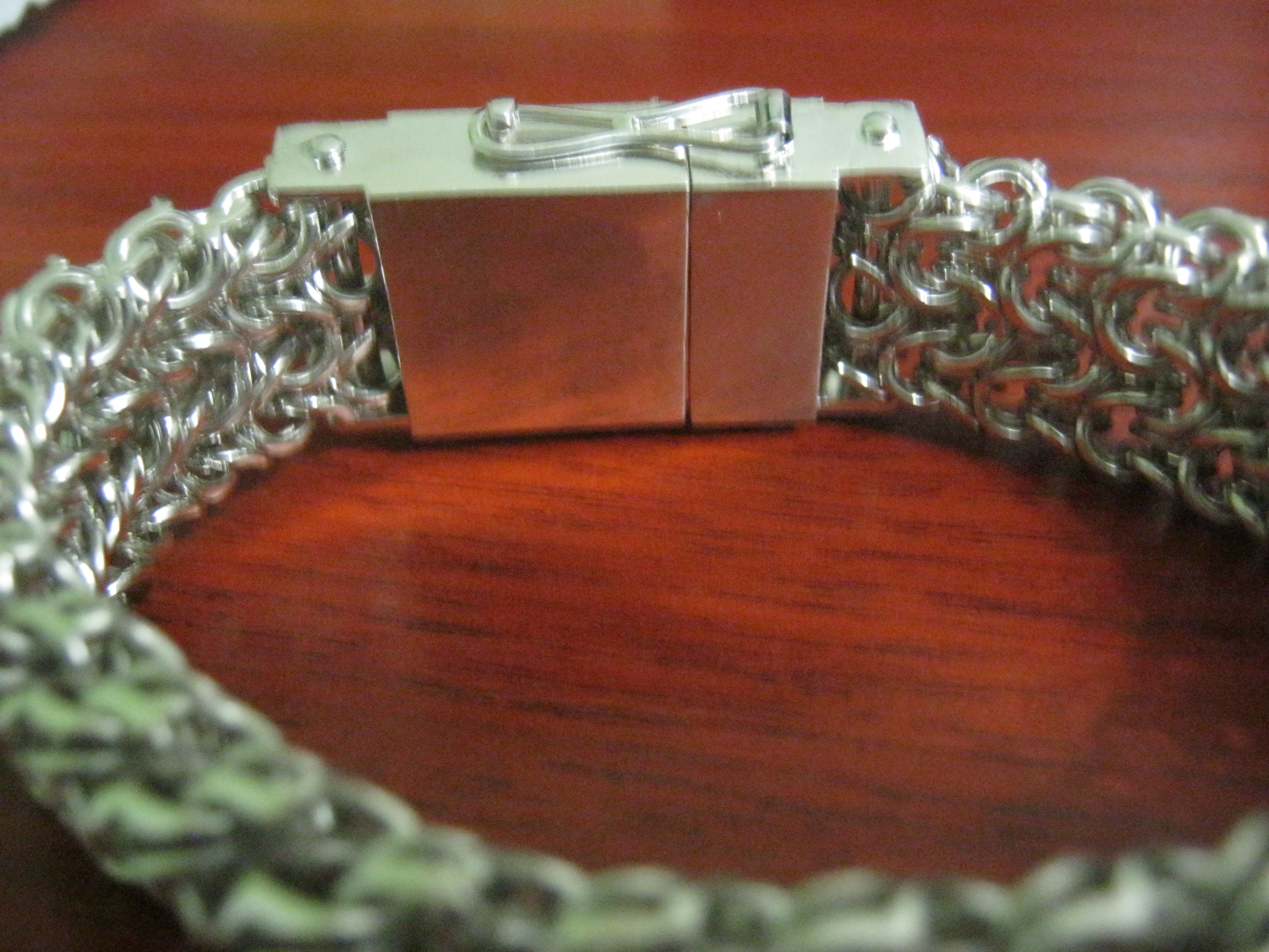

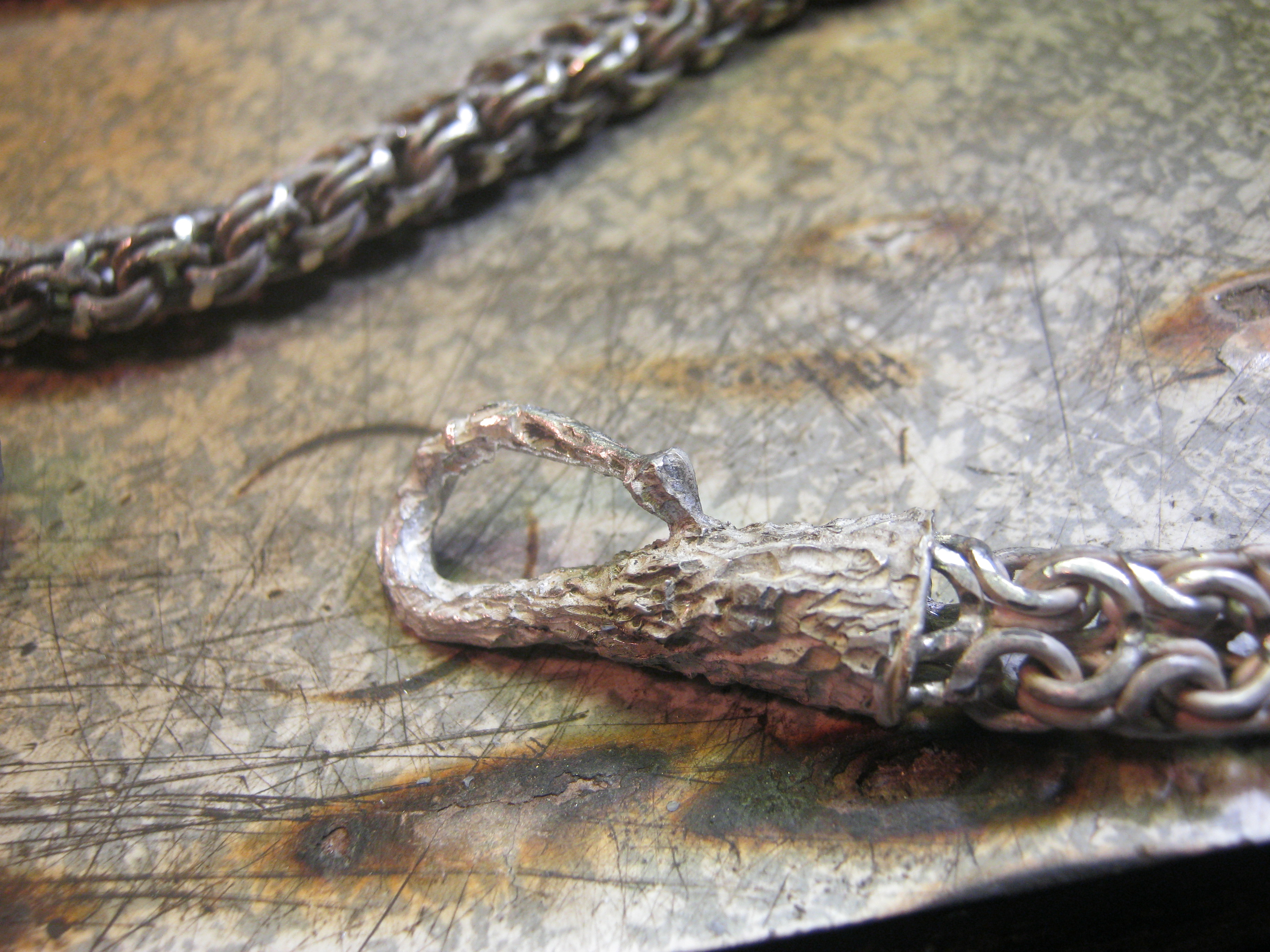

:trubka: Брутально. Но мне не нравится подсоединение браслета к коробке. Неоконченный вид какой-то. По мне, так если-бы верхнюю крышку коробки, сделать длиннее, чтобы сверху прикрыло шарнир, было-бы более аккуратно. :)  Хотя, если клиент остался доволен, я не против.
Многие просто тупо припаивают браслет к замку, и прокатывает. :biggrin2:

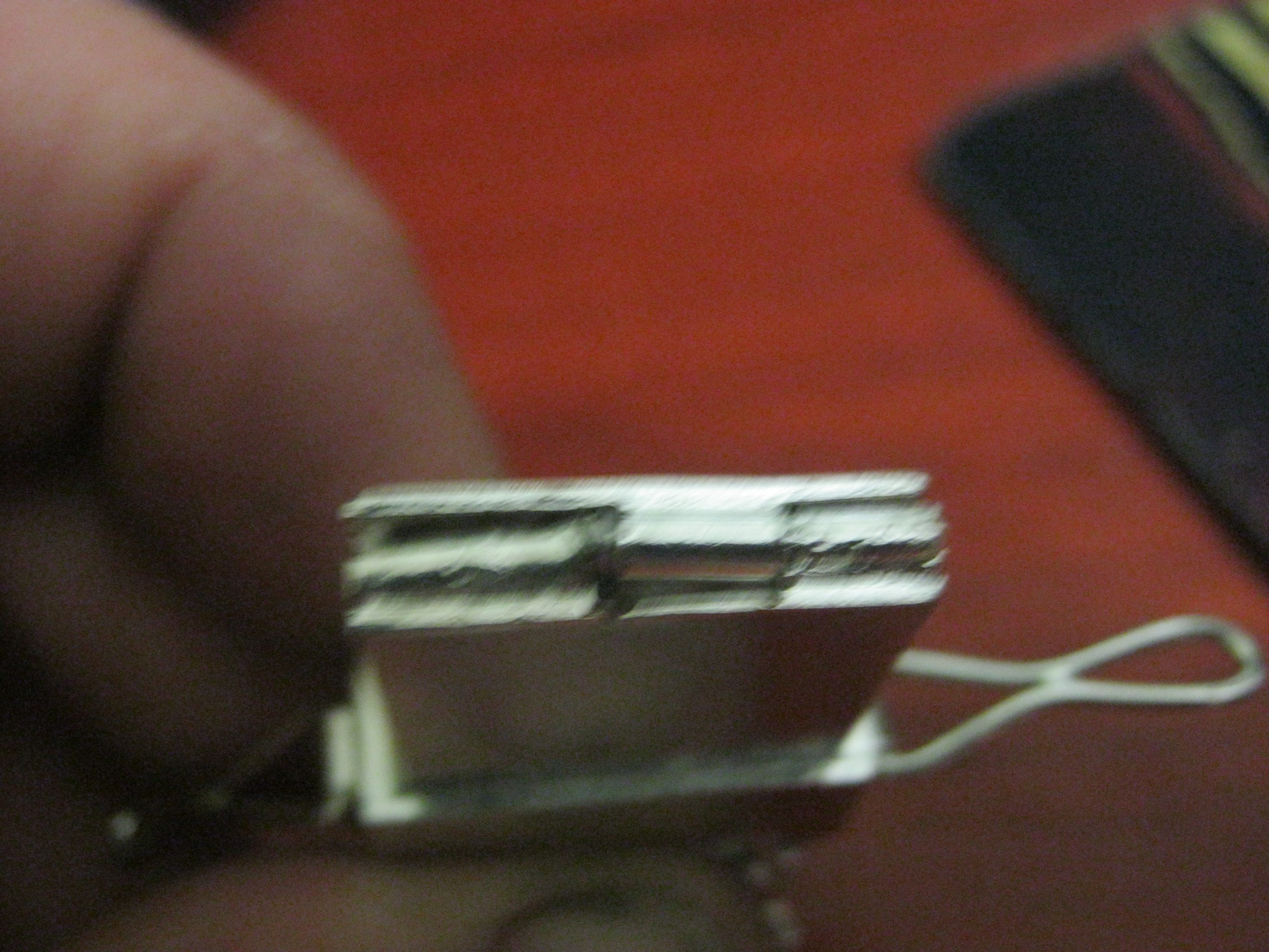

ремесленник, а теперь я вам скажу недостаток вашего предложения.1-браслет большой а значит и звеньев меньше а значит и подвижных звеьев колличество мало и поэтому жесткое соединение коробки отменено а так как коробка большая и если шарнир закрыть пластиной сверху то такой вагон получиться -низ замок а верх браслет и при перекручивании браслета эти крылья не только давить и мешать будут и чепляться но и гнуться и значит клинить шарнир да и вес добавиться и при этом боковое давление будет нести нагрузку на коробку а это серебро и значит выгибы. я вот так думал когда делал но ваше предложение хорошо при малых весах -значит отметать его нельзя.

:) Ну, мастеру на месте всегда виднее.

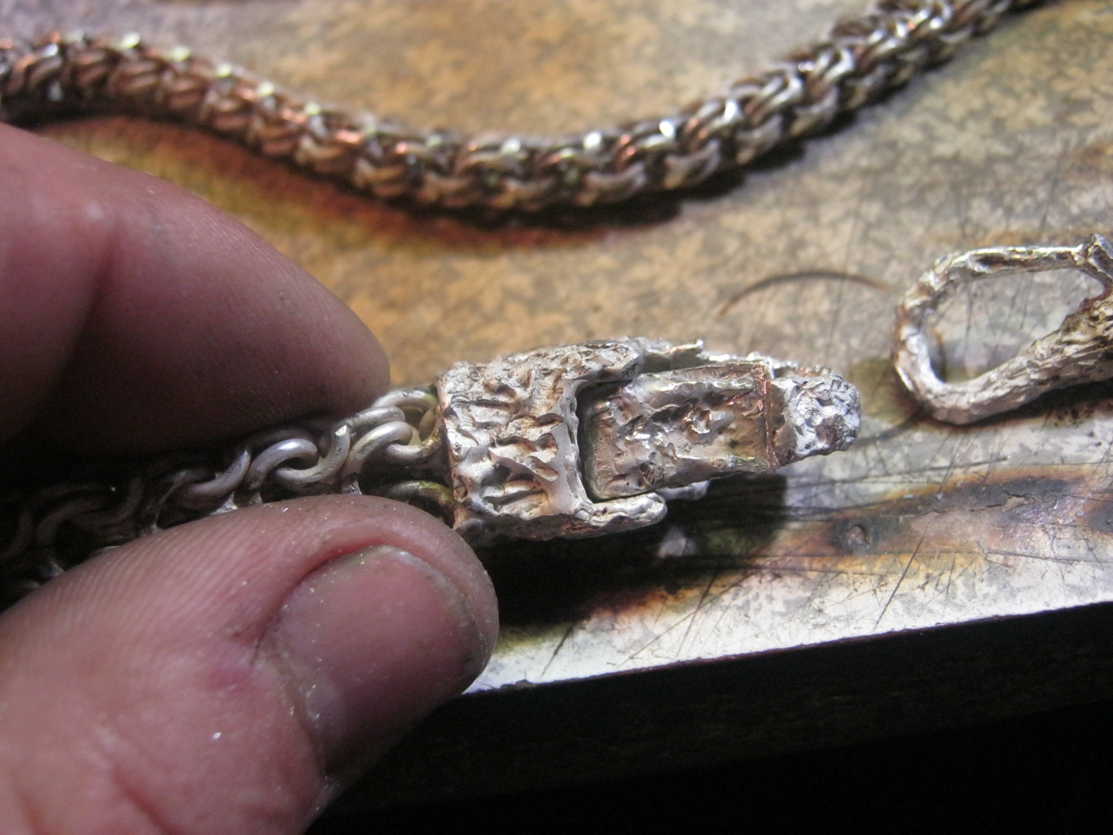

Меня сейчас немного нервируют, стопорные петельки на мужских браслетах. И если клиент соглашается немного переплатить, делаю фиксатор-рамку (как здесь Норми предлагал). Ну а коль жадничают, пускай с петельками выё.....ся.
Народ хвастается, что коробку за два часа делает. Вот у меня ниразу меньше чем за рабочий день не выходило изготовить нормальный красивый замок. Но зато, как щёлкают! :biggrin2:
