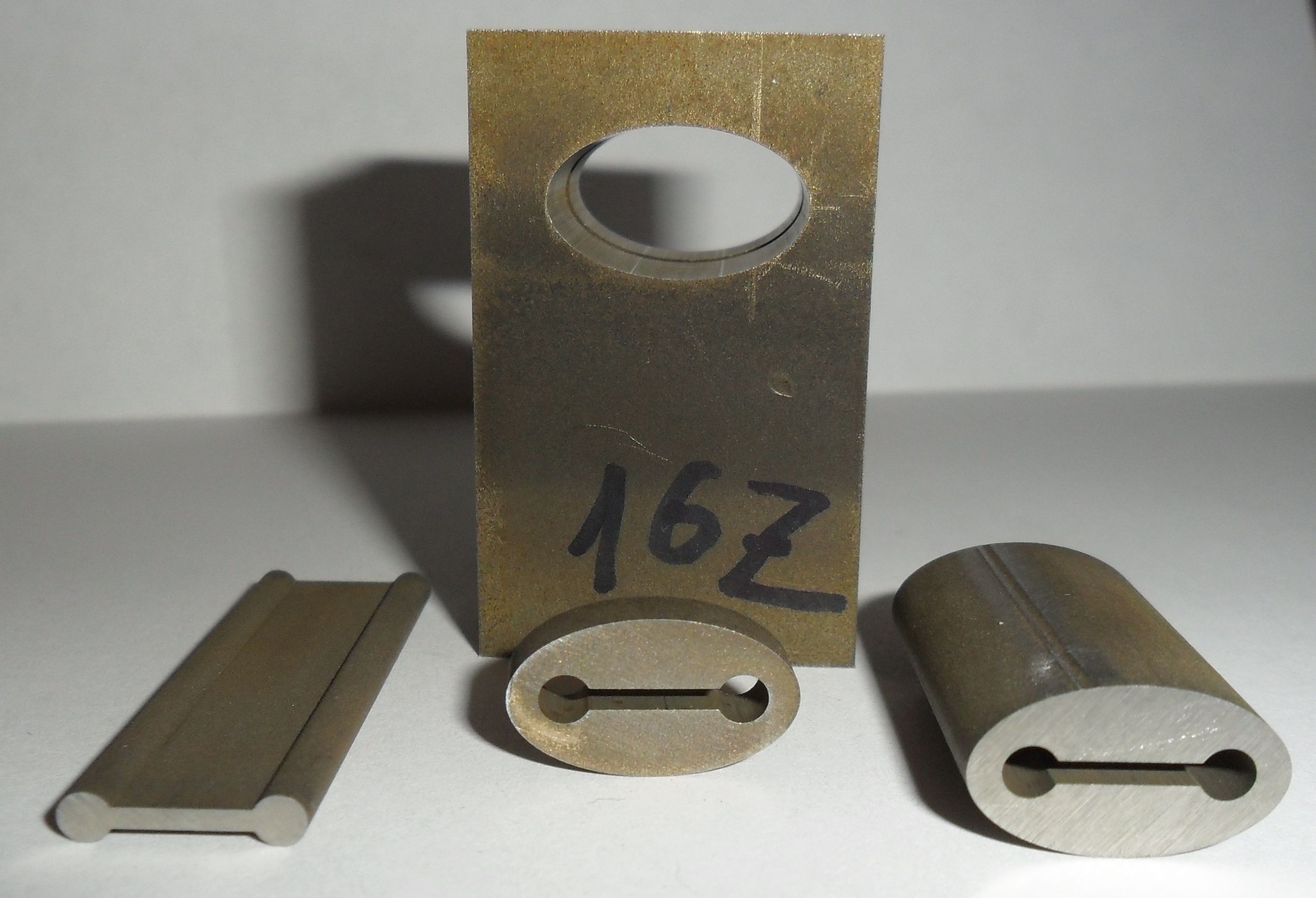

Штамп для цепи.

Шура а чем вы пилите такую толщину?
ссылка удалена

на эррозионном станке такое пилится

ps_var, Проволочный электроэррозионный станок.Задаёте программу и нажимаете кнопочку.

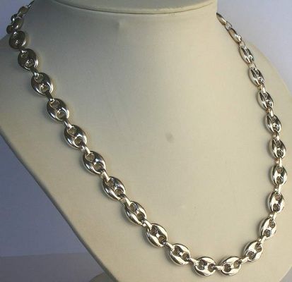

Здравствуйте! Закончил сегодня 120 см цепочки. получилась 102 гр.
спасибо всем ответившим,особая благодарность ШУРИКу из Шадринска за хлопоты и помощь!!!
