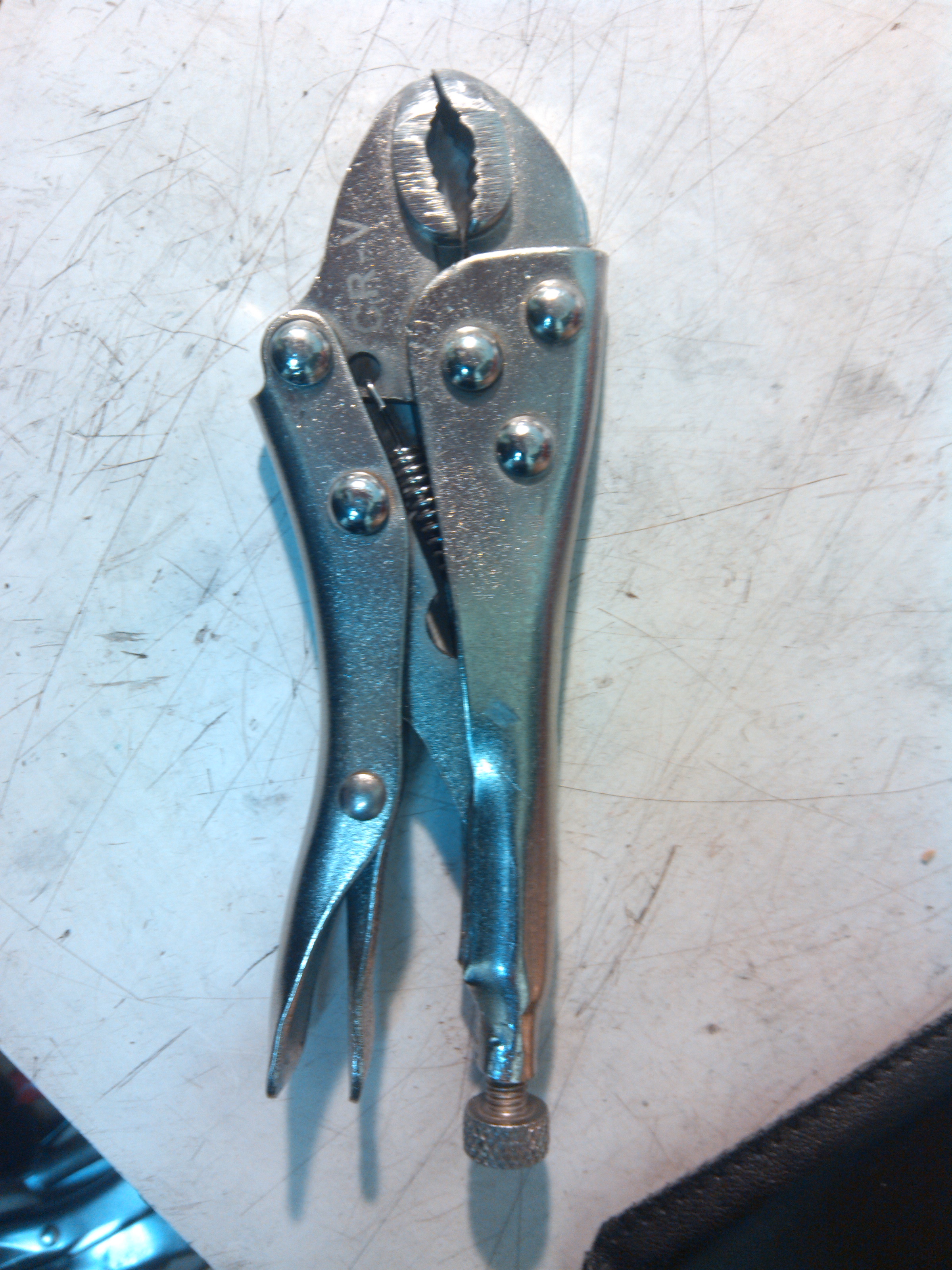

ravant,
может такой вариант проще?
[img][IMG]/upload/resize_cache/35050/2b56287658c545e2387ff68581f45bef/iblock/afc/afc2dc45c4387ff5c1b2f5415e6ba69a/IMG_20140317_170445.jpg[/img][/IMG]

mmihail68 что то не открывается.)) Что вы имели ввиду?
