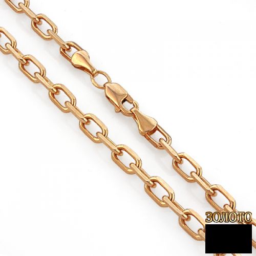

► Якорное плетение , Осваиваю якорное плетение.
Регистрация: 12.10.2013
Привет всем. Осваиваю якорное плетение. Столкнулся с трудностями по обтачиванию. Собственно хочу узнать как вы его обтачиваете и может есть какие то хитрости. Прибивал два гвоздя к концам к доске в натяг, но перекручивается и постоянно приходится поправлять. Вообщем подскажите кто что может. Заранее спасибо!

Чтобы не перекручивалась, звенья в пружинах надо мотать в разные стороны, потом когда будете собирать чередовать. Правое звено, левое,правое,левое.....пропаяли, протянули через квадратный фильер, аж потом припиливаем. Удачи!

проволока 1.4(1.45) ригель 3мм.(в скобках размер на грамм-полтора тяжелее),а уж точный вес выгоняем напильником.

Ну по моим запискам- проволка 1,45  Ригель 1,7x 3,8 На ригель мотаю один слой бумаги.

Здравствуйте.хочу попробывать в серебре якорную цепь максимальной плотности,мотая на спаренные круглые ригеля.до этого плотные цепи подобного плетения всегда крутил на круглый ригель,после пайки звена обжимал давчиком с фиксатором,после чего продевал следующее звено.но получалось все-же рыхловато.планирую новую цепь обточить максимально,поэтому интересуюсь-будет ли работать цепь в раскладе 1.9проволока и пара ригелей 2.0?тянуть в цайзере не планируется(шов изнутри от лишних налепней слегка шмыгну фрезой 2.0,снаружи также лишак уберу резиной),разве что в вальцах пройтись совсем слегка,дабы выровнять звенья после сборки

...начал вырисовываться профиль звена  :)  (приступил к опиловке).учитывая Ваше многозначительное молчание решил к проволоке 1.9 взять пару ригелей не 2.0 как планировал,а 2.1....и правильно сделал.очень сложно было избавиться от винта в комплексе звеньев(звенья набирались из односторонней пружины).но я ее ракрутил таки )))
p.s. обшлось без применения фрезы на внутренней поверхности шва   :asdf:   ))
