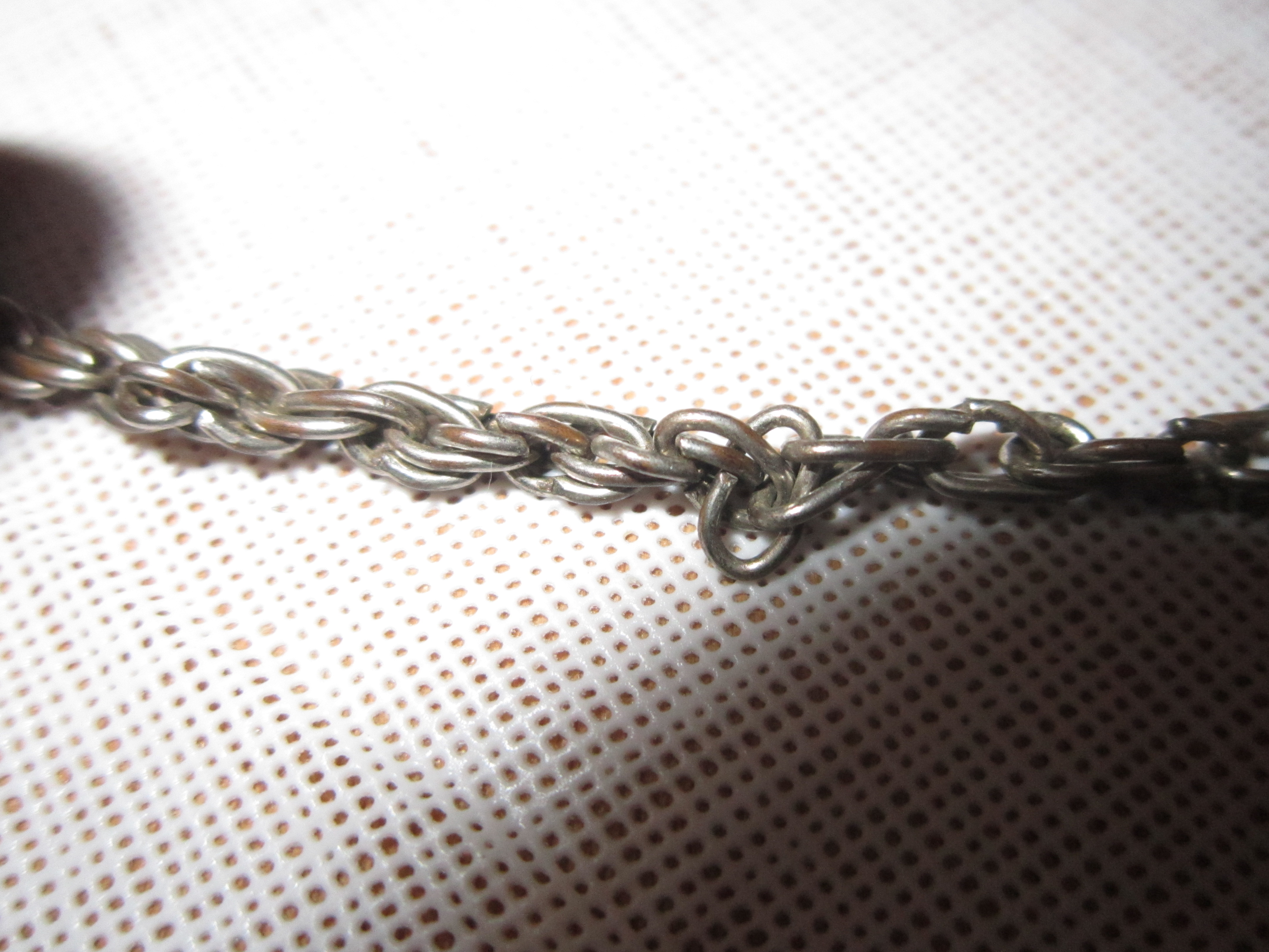

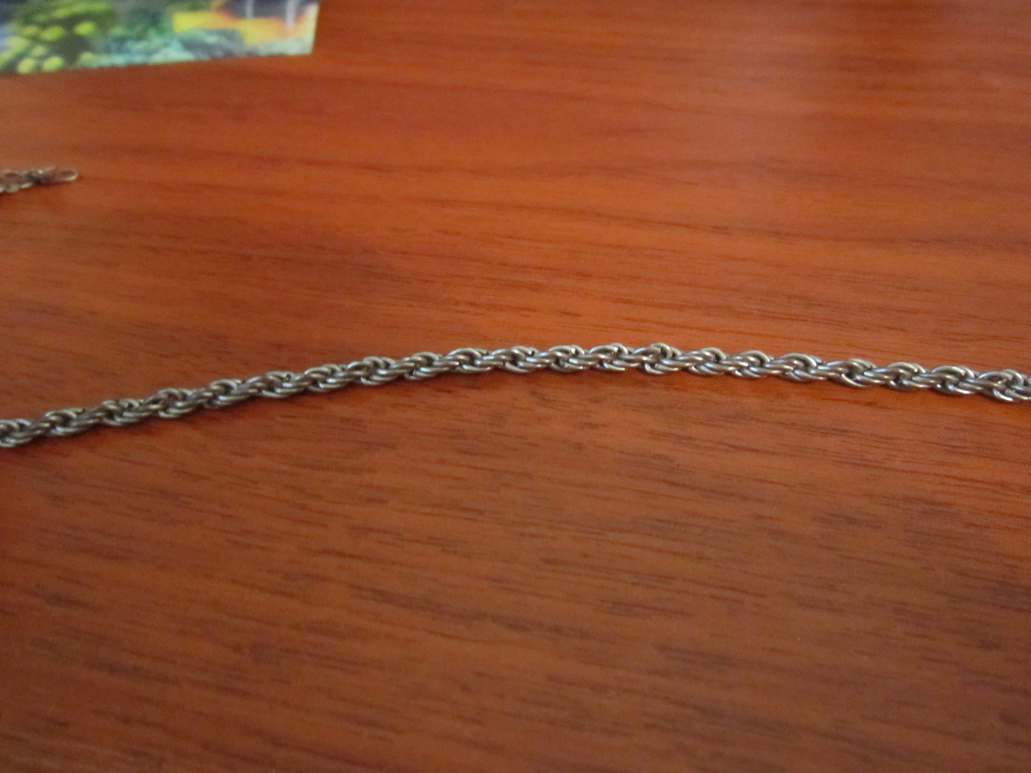

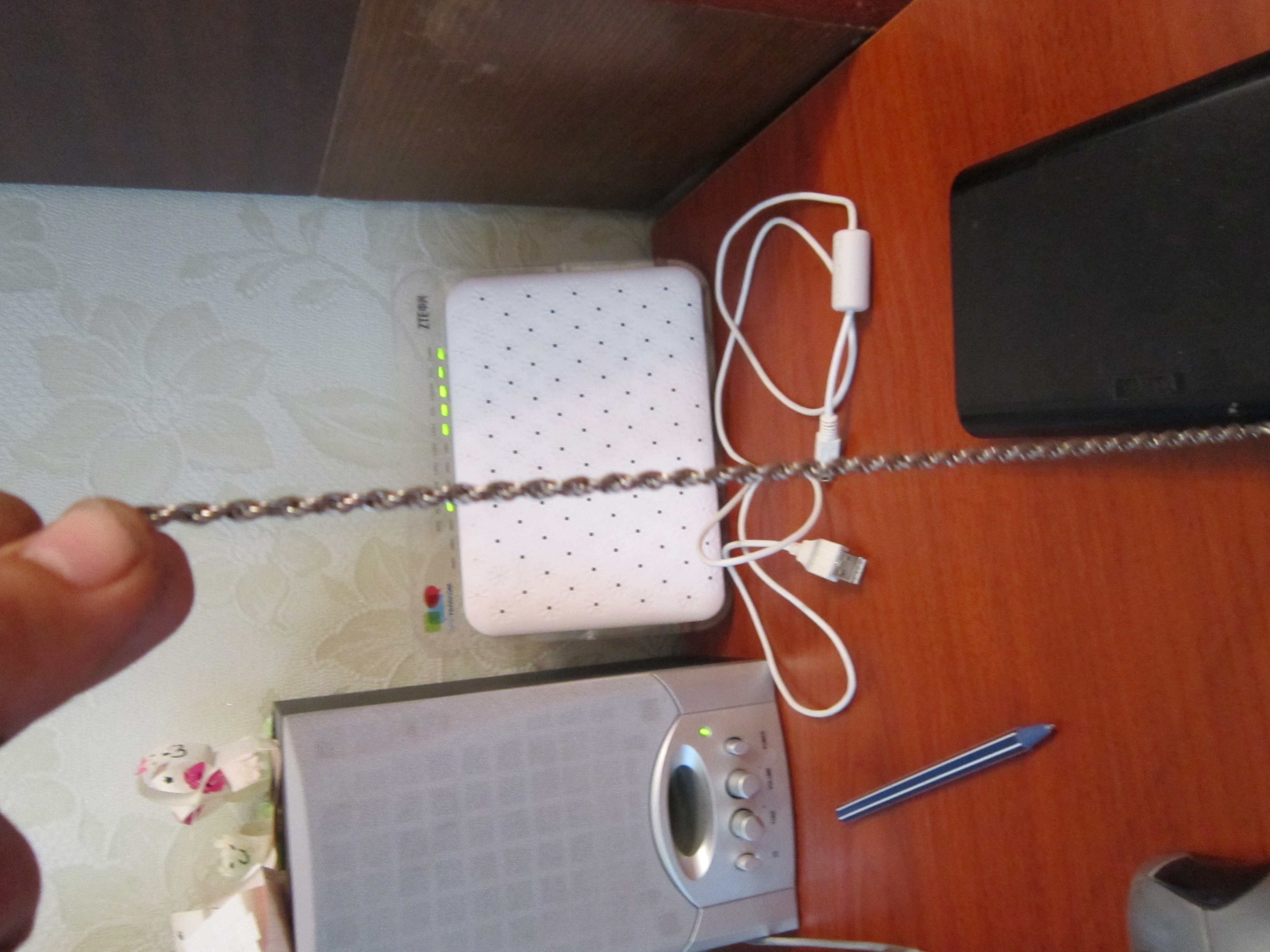

не знаю но вроде этот способ я придумал но может все когда то было до нас . навиваете якорь -режем по середине . набираем звенья при этом смещаем края. набрал и паяй. цепь не ручей и не надо прокладочных проволок.

Такая цепь называется КОРДОВАЯ и то что у тебя фуга с боку это  thumbdown  её видно и даже после обработки . Поэтому звенья напиливают с торца звена - чтоб потом шов был спрятан, как-то так. УДАЧИ

Эээ, нет - кордовая , когда стыки ровно стоят и тогда , конечно , с торца делаются)))). А тута стыки сдвинуты  на толщину  проволки и между собой не паяются, а  ус прпаивается к другому звену, что деает неразьёмное соединение. Похоже на верёвку стандартную, но ......  Да, новое - не видел ни разу)))

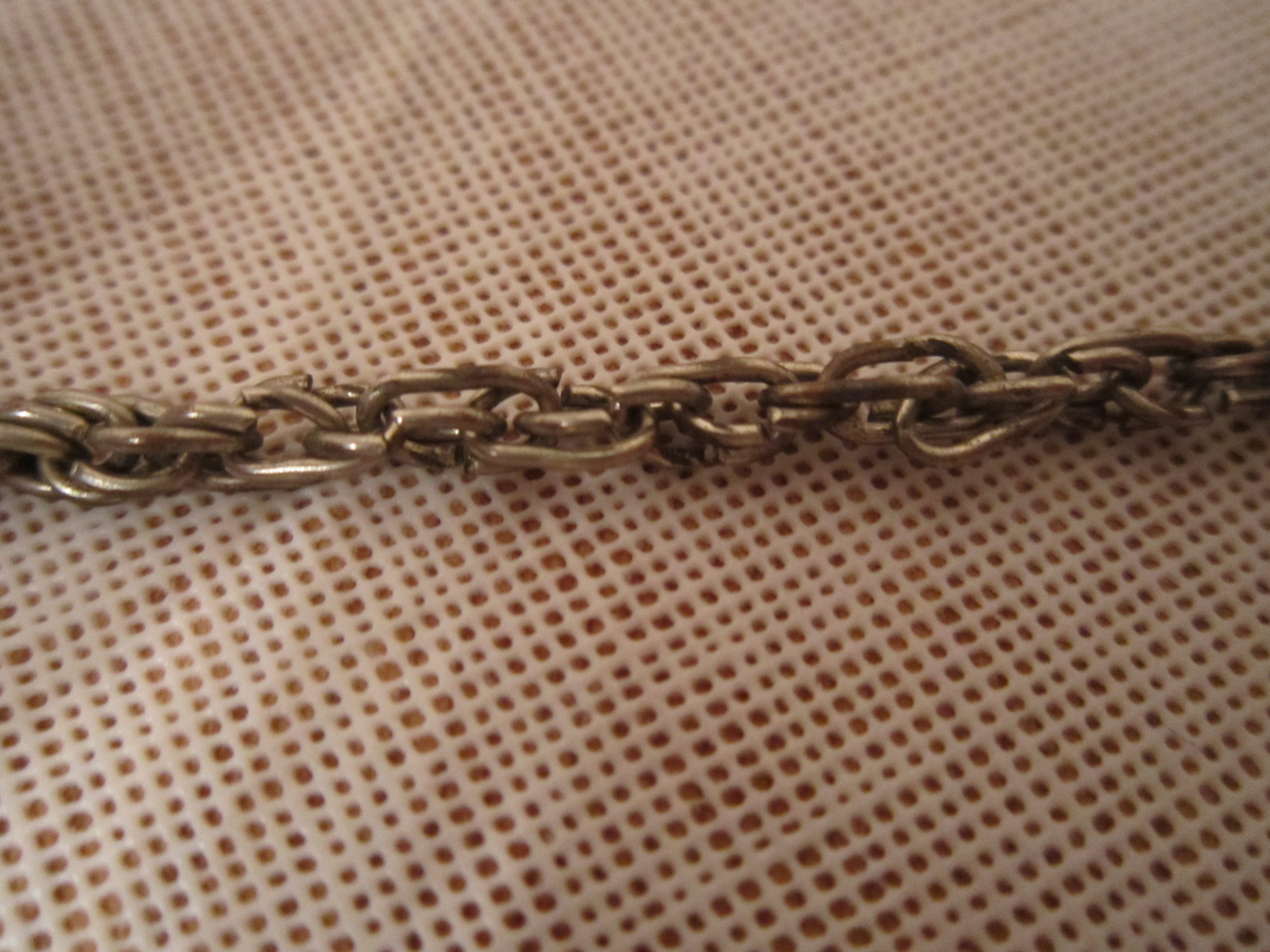

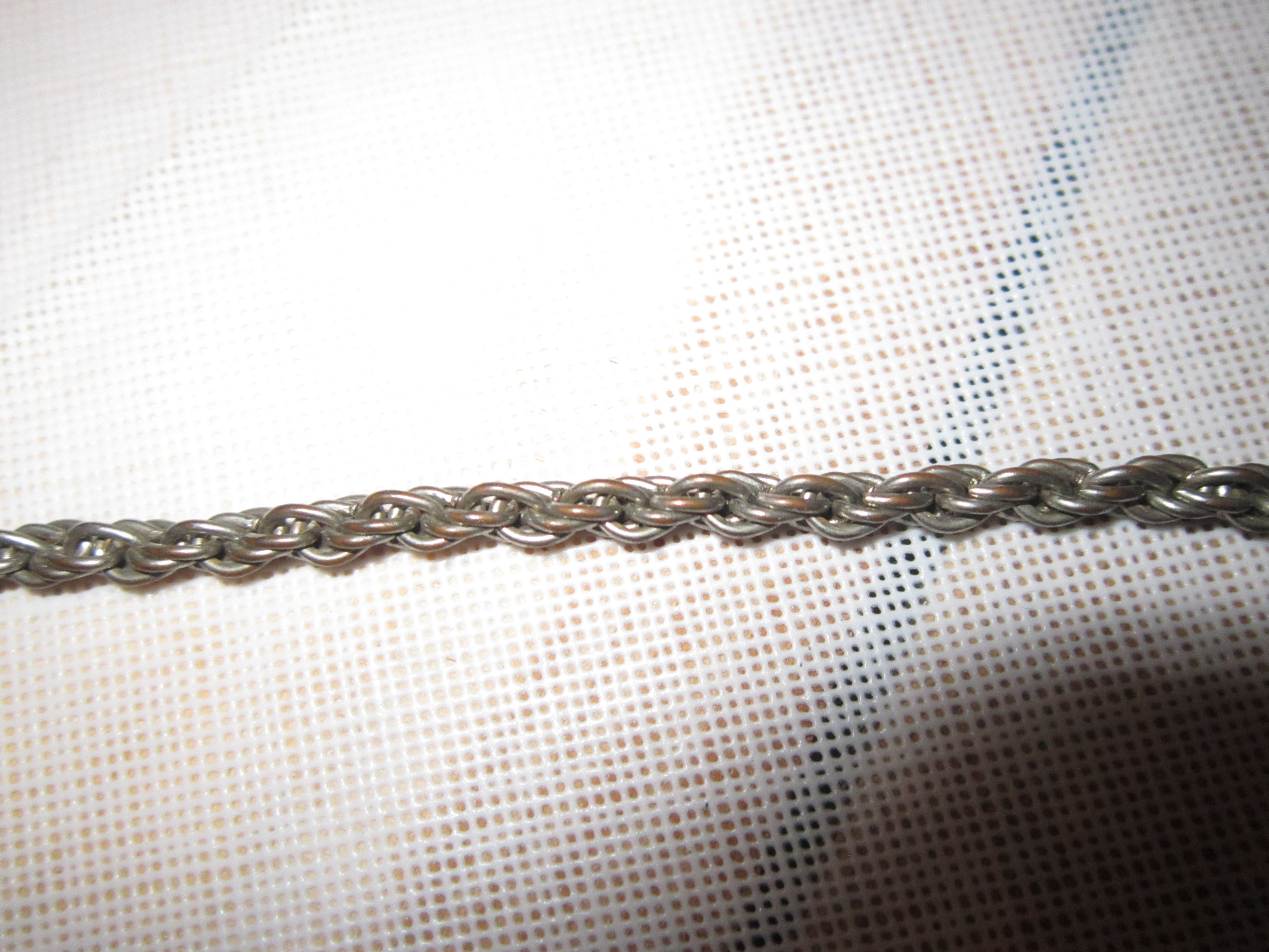

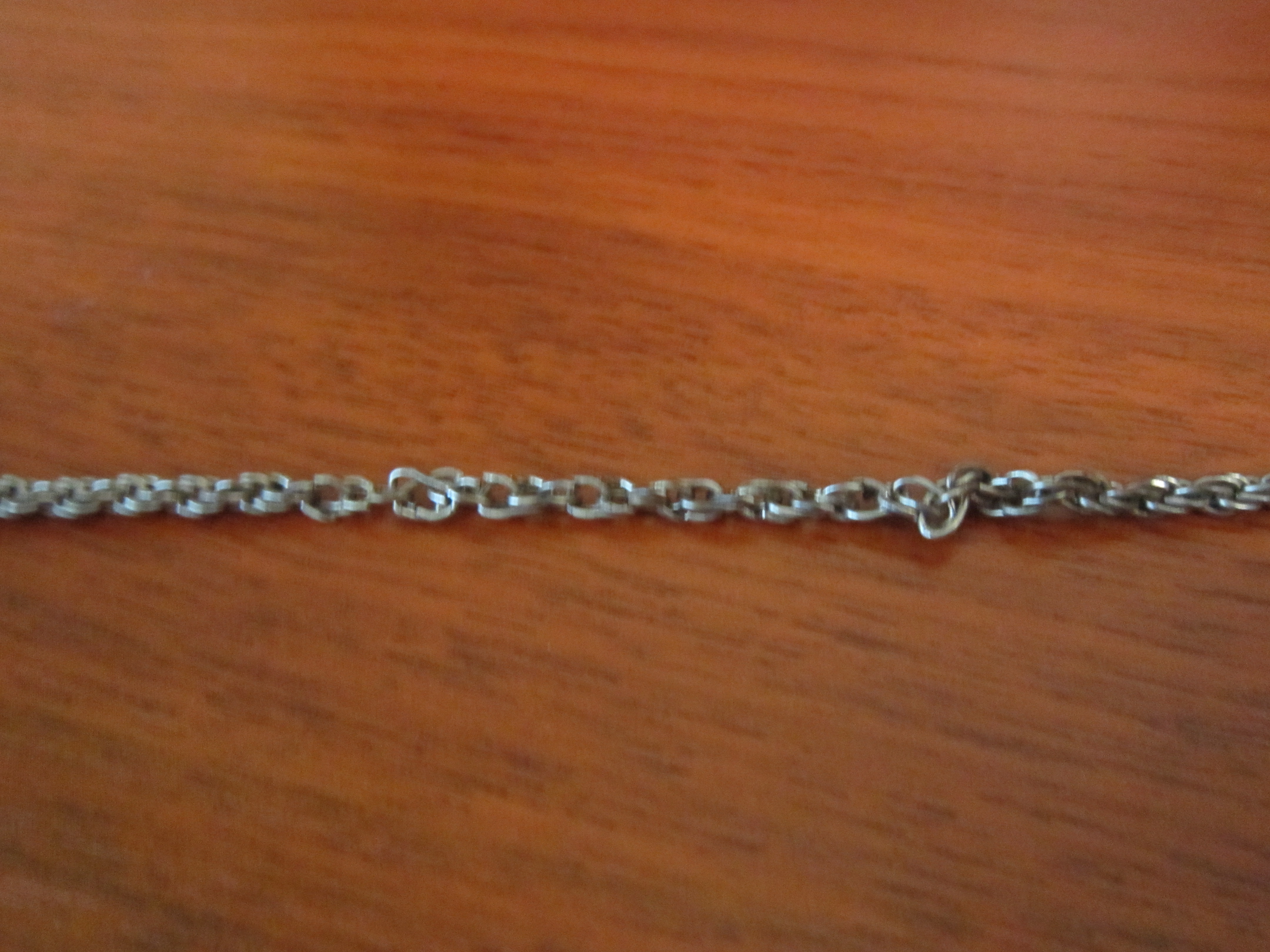

да нет вроде - вон на нижнем фото звено полностью сфуговано и вывернуто как понял для пайки. А вот по поводу кордовой думаю она действительно не так плотна по звенья как сейчас на фото и звеньев тут вроде больше чем в кордовой продевается. Надо по внимательнее мне посмотреть .........
ПОСМОТРЕЛ и вроде я прав . На среднем плотно как реально верёвка а на самом нижнем дырявая как корд  :(  :(  :(  :(  :(  :(  :(
ЧТО сам автор изобретения думает - что он изобрел или ....?????

чего то а не догоняю... смотрел, смотрел... а не картье ли это? ну, как бы двойной якорь? или нет?

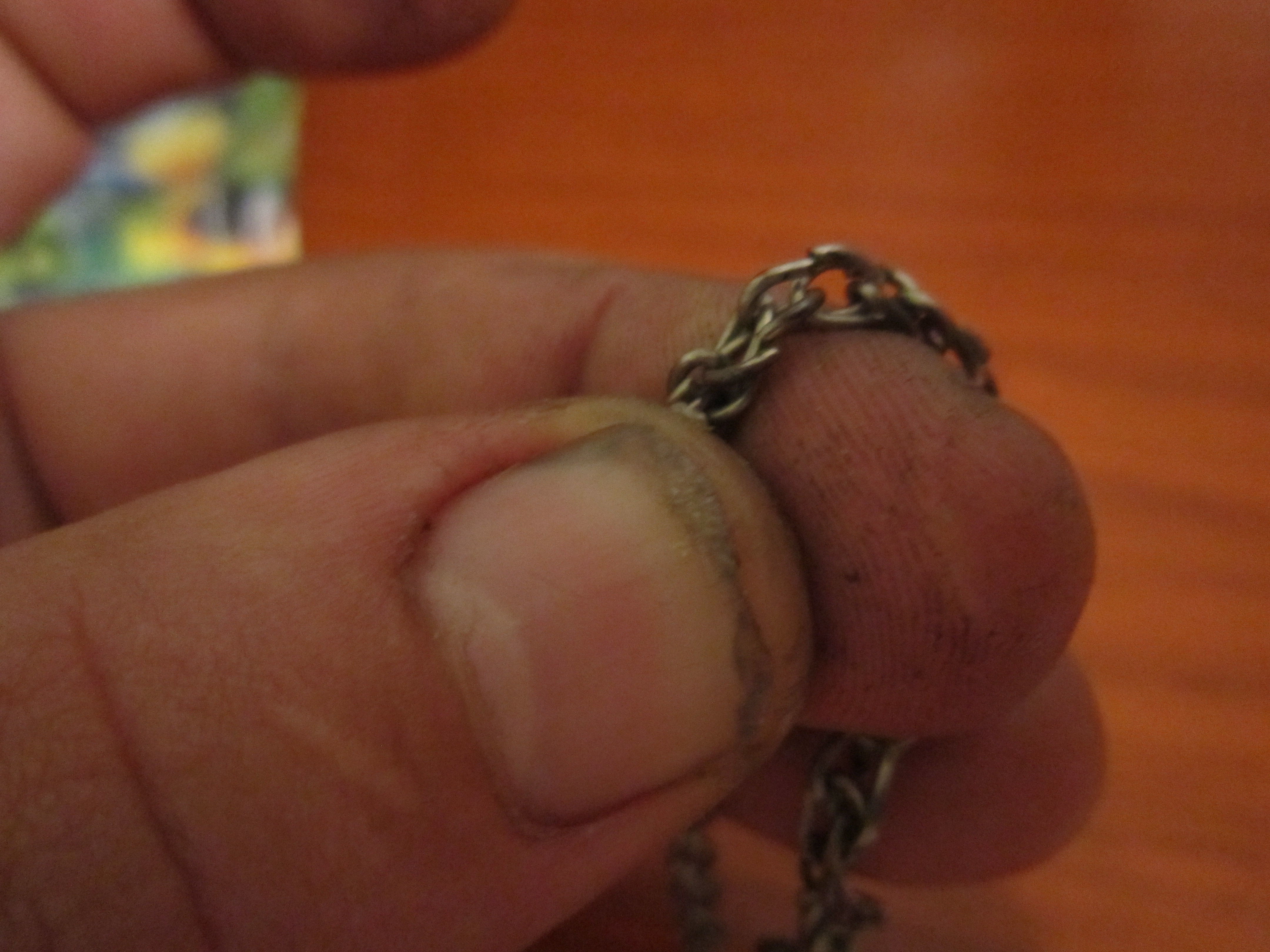

ВАЛЕРА прав . веревку набирают из колечек но стыками внутрь. тут стык наружу . на веревке ригель круглый здесь прямоугольный. -разрез по середине. при сборке когда звено заведено края чуть сводяться-уходят в сторону  и получается вид веревки . я не паял чтоб показать что она не распадается. я не зря упомянул про ручеек оно что то напоминает но не оно. рано или поздно начинает посещать муза.
