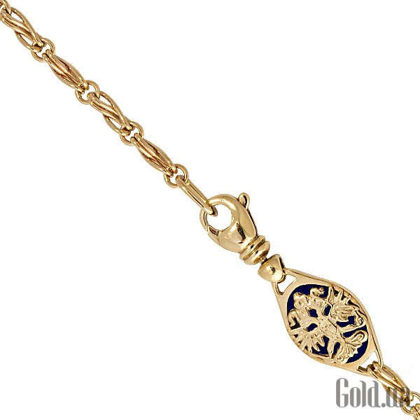

Подскажите как крутить эту восьмерку? В книге звено в звене такого нет.
[img]C:\Users\Андрей\Desktop\45193_1_600x600.jp[/img]

делаем длинный якорь -вставляем стальные 2 иглы оп и выкрутили . а потом звенья набираем.

спасибо большое попробую!
