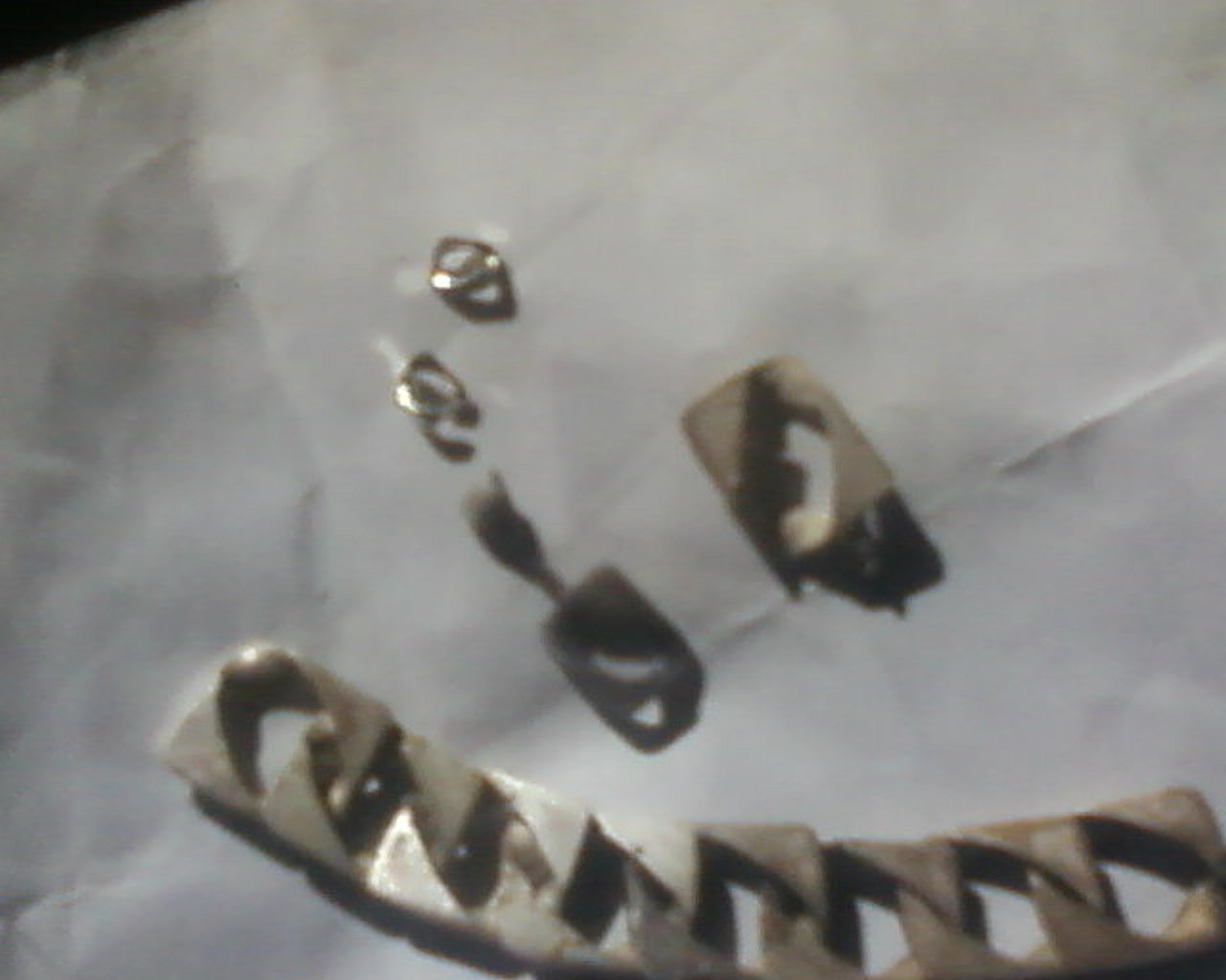

вот решил прибрать в мастерской( отдых) и наткнулся. фотиком идти лень пришлось с телефона. цепь вроде обсуждали но так не добили. ее лью но модели на разные веса. хотел купить восковки толи не нашел толи лень -вообшем нашел каталожный лист. там от 7-100гр. ну началось.

они бывают как с гранями так и без них.

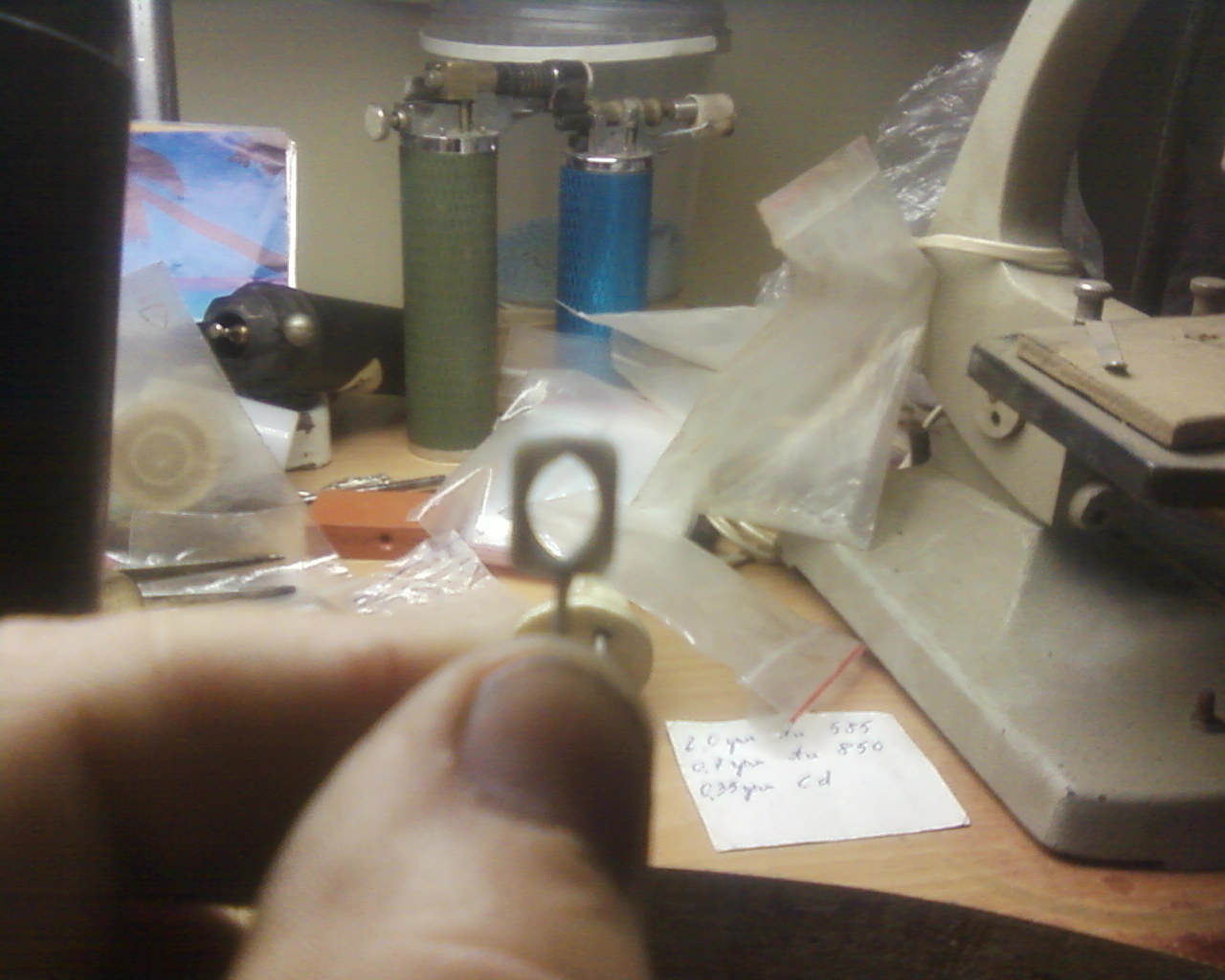

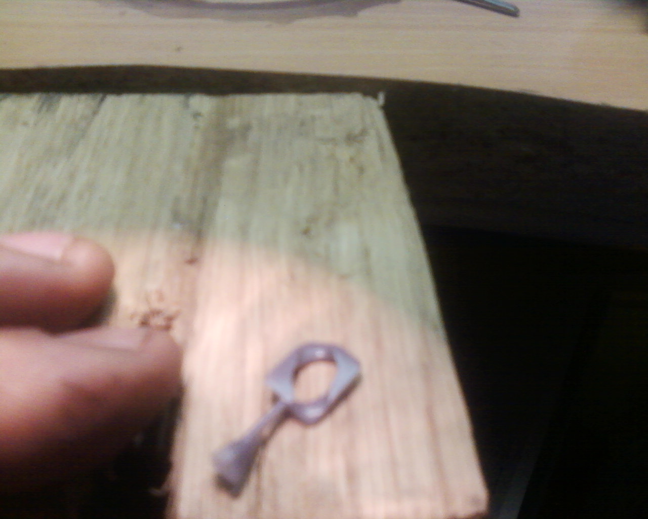

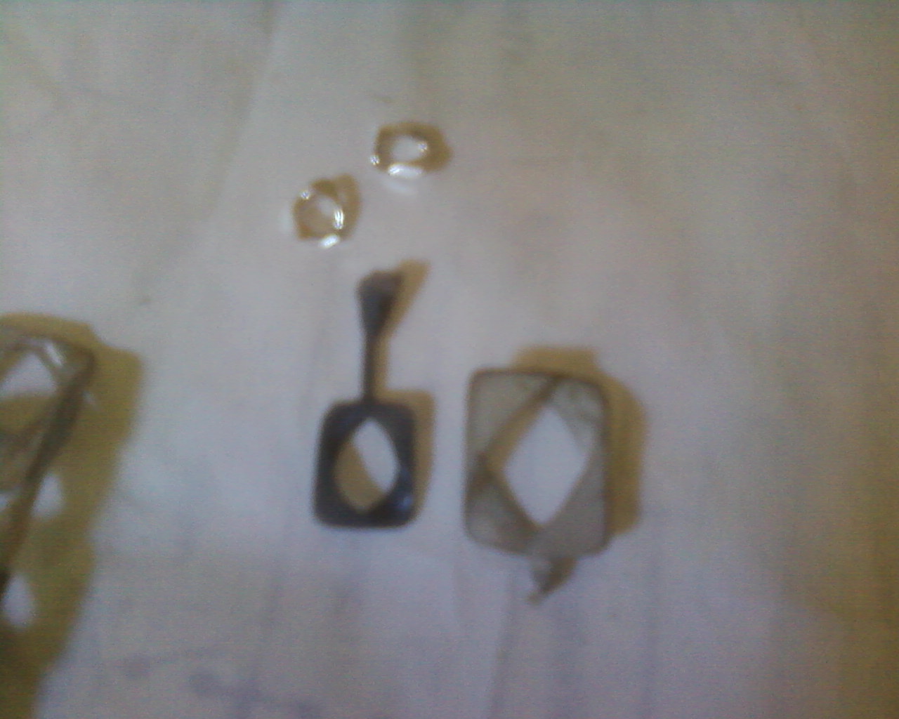

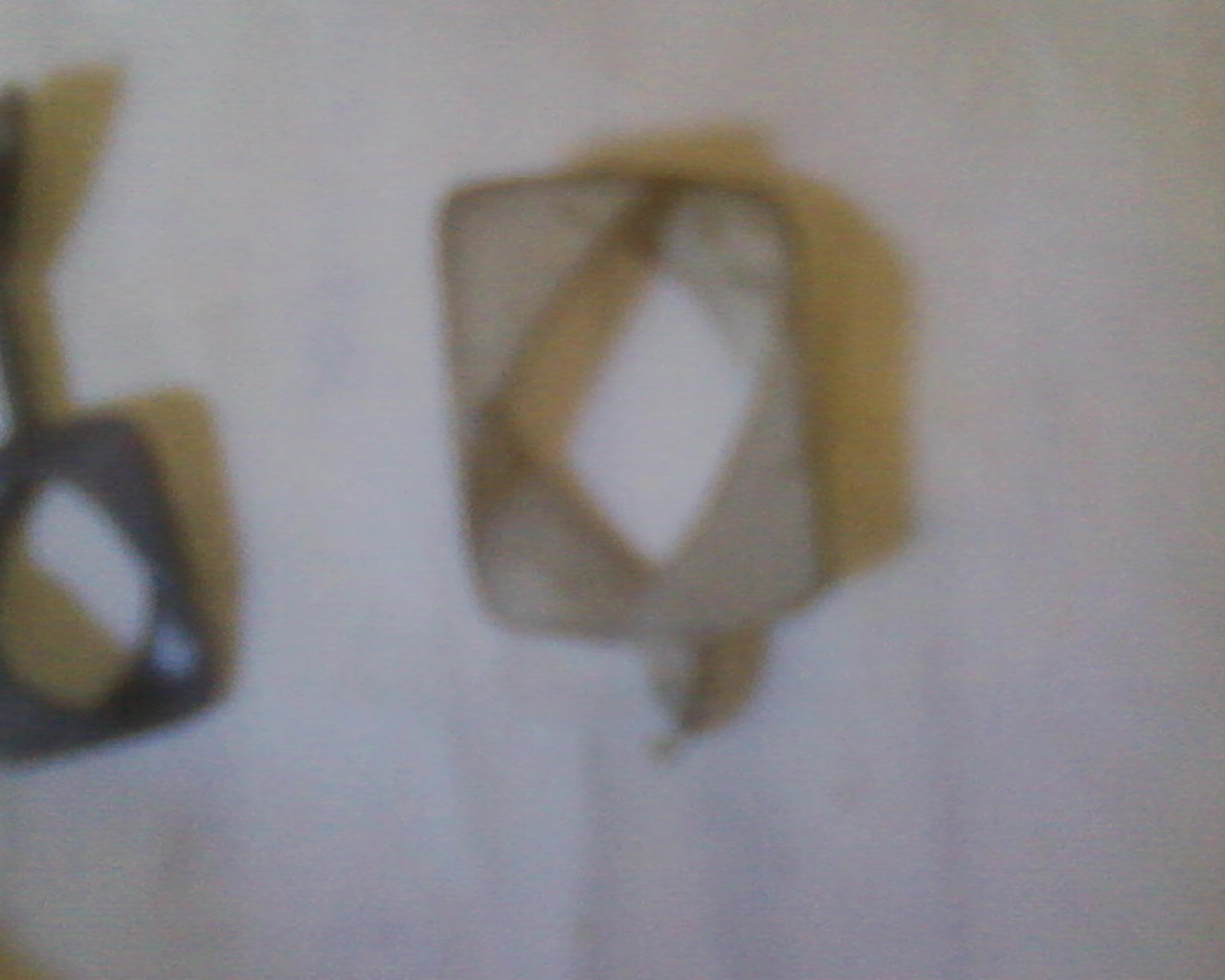

вообщем из квадрата внутри размечаем или лодку или ромб. круглым надфелем снимаем диагональ с одной стороны а потом с другой.. посадочное слегка выпухлое . внутри слегка пирамедально.

не знаю как кому ну если не понять ну расжую но тогда когда конкретизируете что не ясно.
