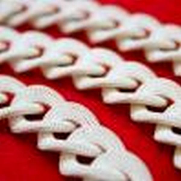

делал копию с какого то сайта . цепь круг-1 браслет -багетт. честно больше не хочу ну если за очень большие....

Konnnan,
цепь куда не ткни проблема. 1-построение-в посадочном месте высота камней должна быть так чтобы она лежала. 2-восковку делал из 2 половинок-вес ирезинить. 3-пайка вроде и с замками но после по бокам сверлить под камни. 4-литье проблемное-каркас сетка под камни-лил центробегой и маленькими партиями. 5 -закрепка камней -камни трутса об камни- чтобы не выпали и качество надо такое что бы грань держали. вот по этому я охренел пока делал.

urim75,
ДЕлаешь когда модель, то не стоит  располовинивать звено. С одной стороны полный распил, а с другой до половины самой тонкой пилкой.

Голосов: 107 / 38
да нет делал звено из 2 частей с замками и определенной толщиной под камни -думал делать по форме раскрытого чемодана -сложил и паяй но форма изгиба сложна.  так что так получилось но можно другие мнения а то может городил огород зря -можно просто.

Голосов: 17 / 1
А что за металл ? белое или серебро?Класс  !!!!!Теперь от жены надолго отмазался - :brows:

Голосов: 150 / 31
я почему то ничего различить не могу.фотка маленькая, не увеличивается...как вы там что то видите то? :no:

Голосов: 123 / 3

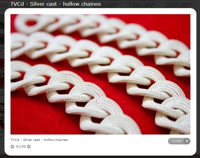

:bigwink:  а так? :biggrin:
Вот снимок немного получше

Голосов: 107 / 38
korobtsov-alex спасибо за ссылку а то закладки не осталось а надо по литейки посмотреть.

Голосов: 107 / 38
фотки  не делал  а выложил не свои жена буксовала -хуже атомной бомбы но с часовым механизмом. золото -белое.камни рубины(блеклые- красные  ИНДИЯ) .поэтому извените показал не изделия. даже скандал начала-незнаю откуда это кулачество -делалось чтобы все любовались . не знаю я этих женских заморочек.  хотелось показать как лучше а получилось как всегда -рылом в грязь.
