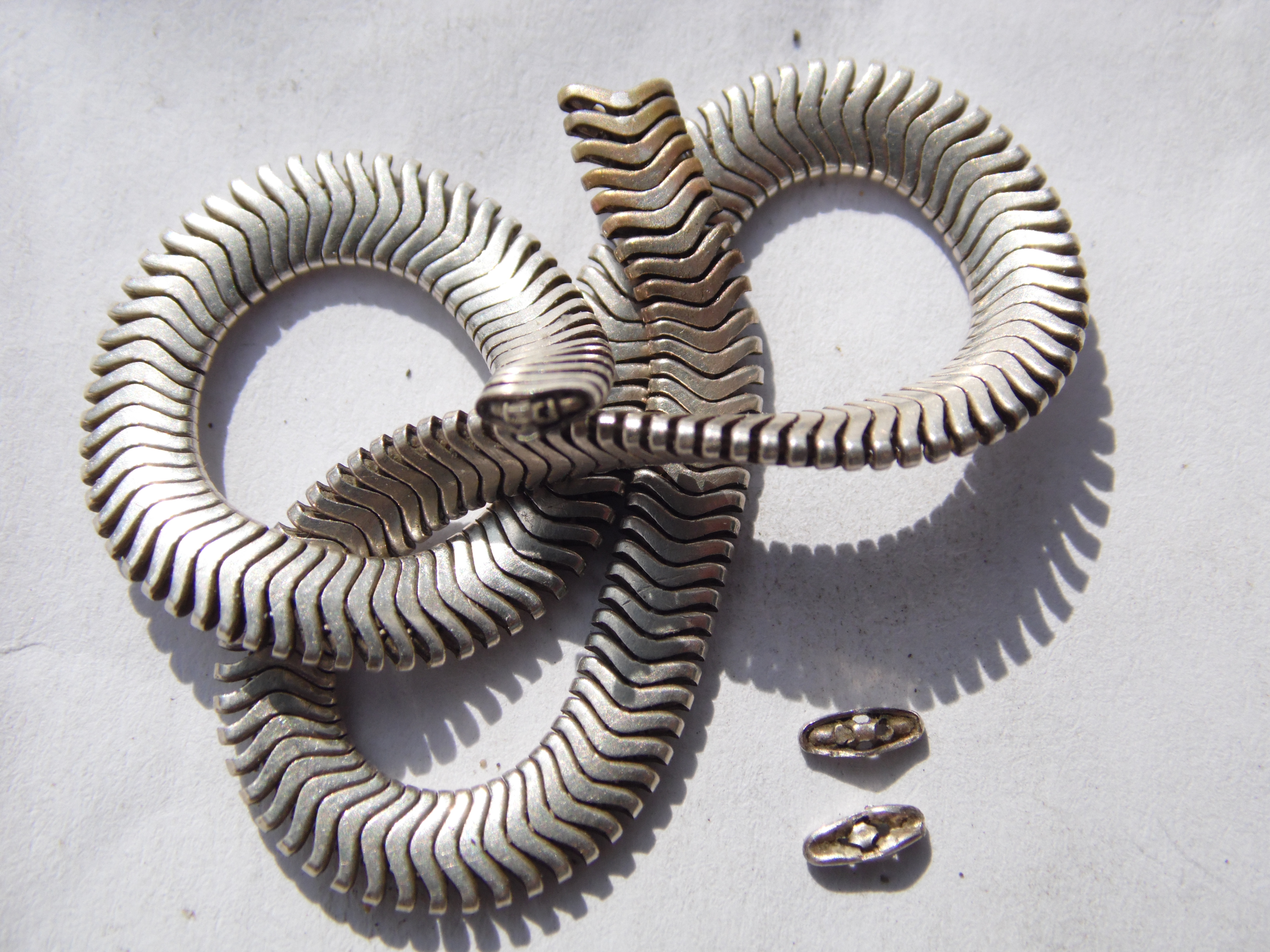

Здравствуйте! Кто знает подскажите как плести цепочку такого типа http://lvov.lv.slando.ua/obyavlenie/interesnaya-zolotaya-tsepochka-zmeyka-ID64X1d.html

есть такая . плетет машина. разберу и фотки выложу.

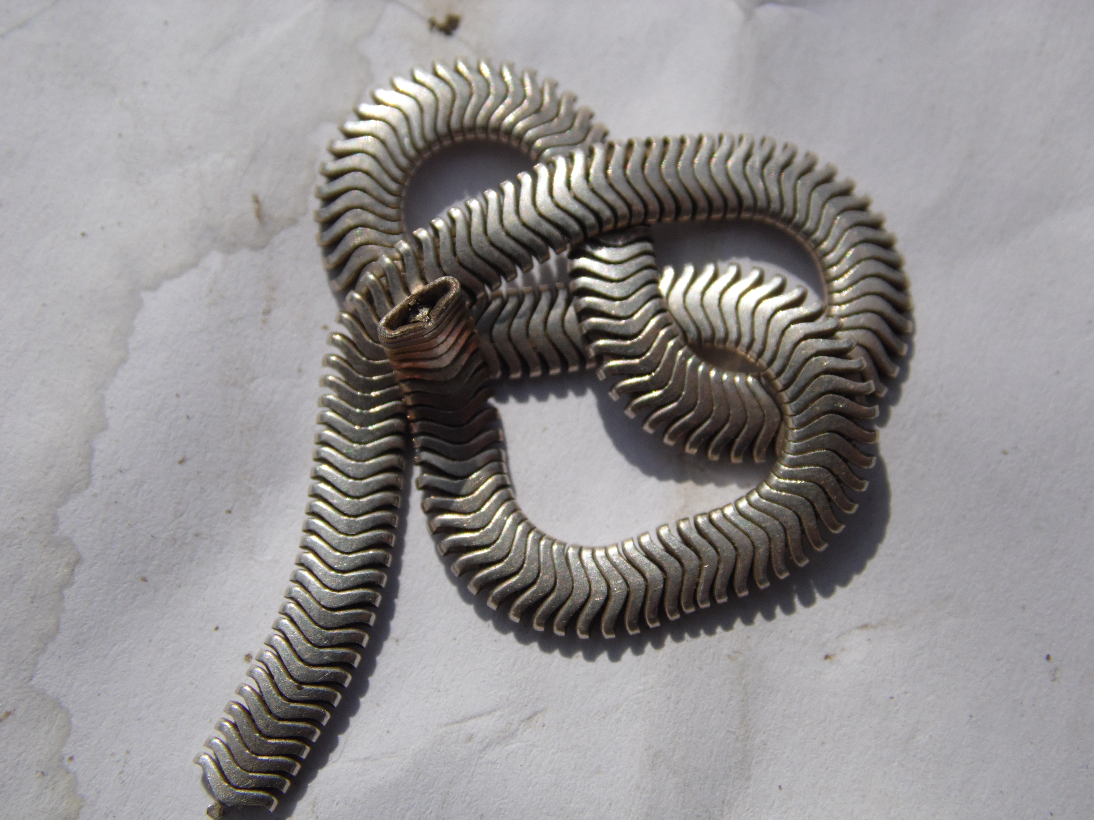

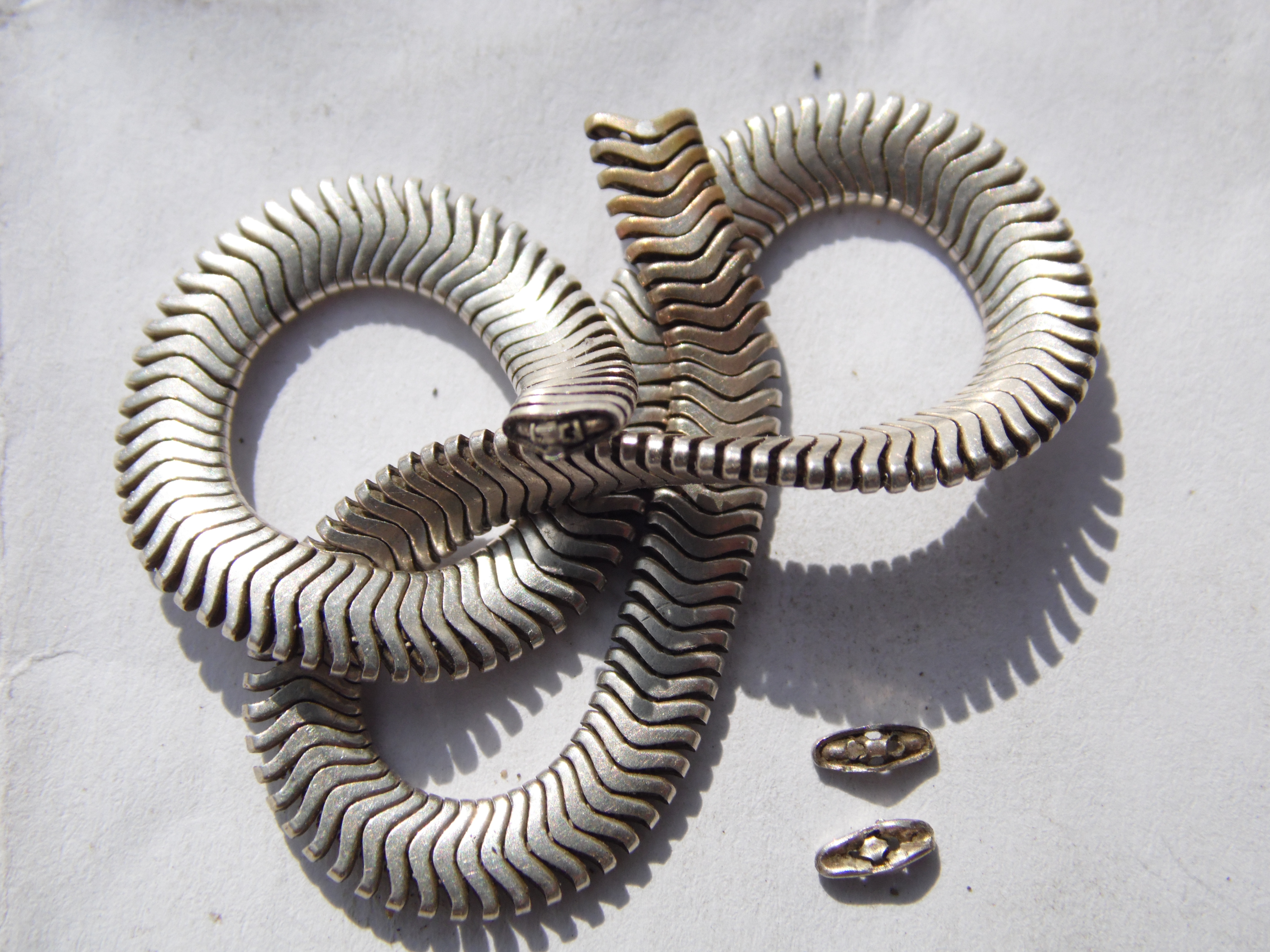

в центре звена квадрат по сторонам его прямоугольные окна. соединяются п-образными накрест соединением . но это херня звено рубят с отбортовкой что дает характерный рисунок. цепь высокой степени сложности исполнения хотя и проста.

Возможно-ли. отлить такие звенья и креплениия?
Ага,вернее "залить" припоем! *crazy*
Регистрация: 12.03.2013
Сообщений: 67
Голосов: 3 / 4
Если, Вас  не затруднит  объясните подробнее ( рубят с отбортовкой), и технику изготовления  такого (штампа,просечки?) если, это реально в домашних условиях  :asdf:
Регистрация: 30.03.2012
Сообщений: 165
Голосов: 7 / 3
штамп в домашних условиях сделать не реально!!!!!!! а тому кто в этом еще и не понимает и в заводских условиях не удастся!!!!!!!!!!!
