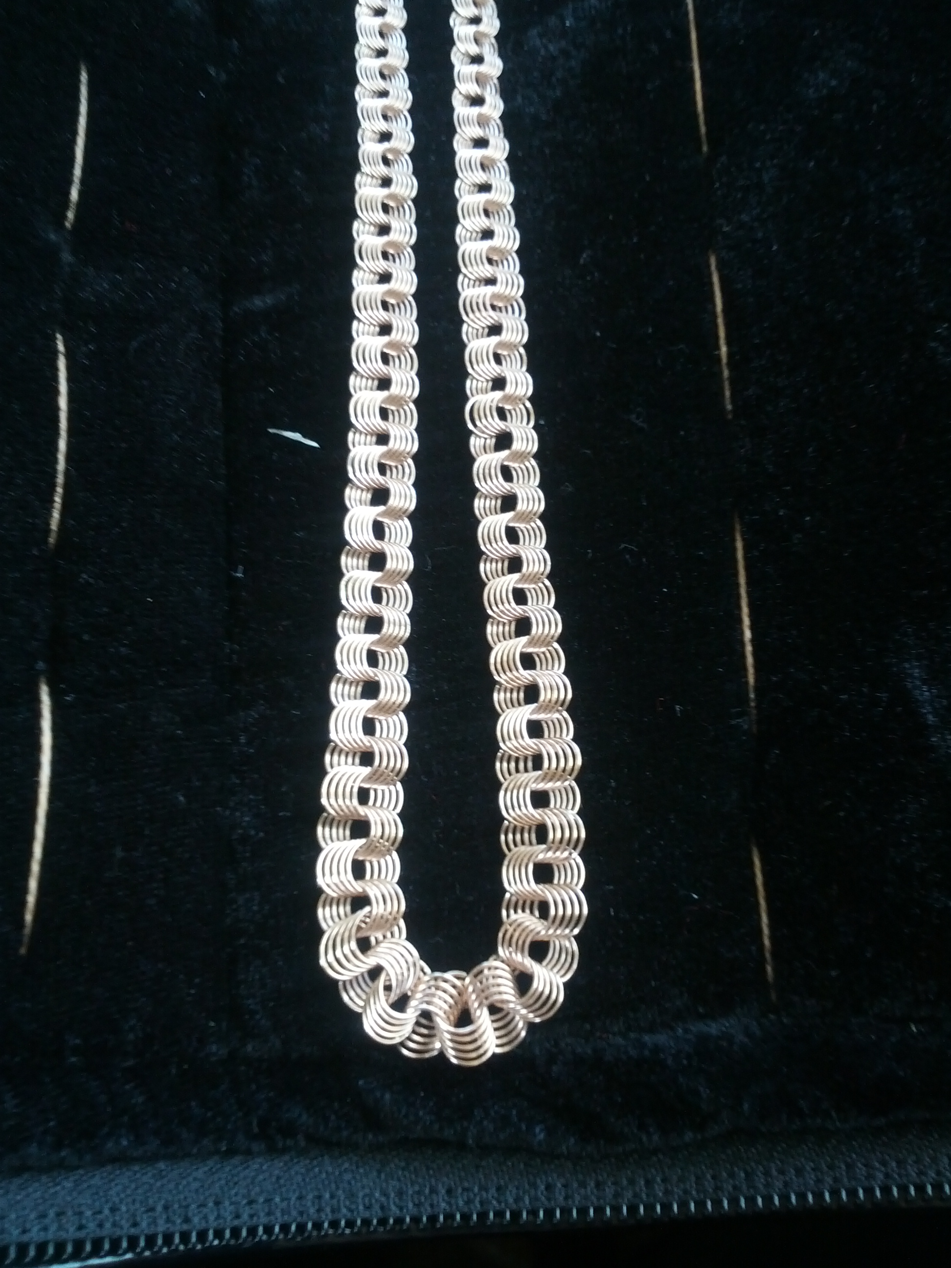

Коэффициент 1к8 если не ошибаюсь, да можно и 1 к10 не важно, читаем ниже...
1) Берём длинный ригель и накручиваем на него отожженную проволоку, без (борчика, собачки) кто как называет, не важно.
2) снимаем эту большую пружину и сразу такую большую в вальцах прокручиваем, только не перестарайся, с ней ещё работать.
3) всё как на Бисмарке, 5 оборотов 1 барашек. Один в другой в крутил, спаял. То есть все звенья спаяны по парно. На фото это не видно, но там всё по парно спаяны.
4) С двух сторон по 2 звена там и там собираешь, спаиваешь. Собрал скажем как браслет 20см. Ещё раз в вальцах прокрутил, как бы для калибровки.
5) Берёшь потом эту цепь и в тигель на металл. Потому что когда в руку берёшь эту цепь (браслет) понимаешь, что это на картинке лежит ровно, а стоит подвесить, она как вся закрутиться перекрутиться как спираль. Нет не какого рисунка, цепь лажа, разве что сделать и повесить на стену ))
