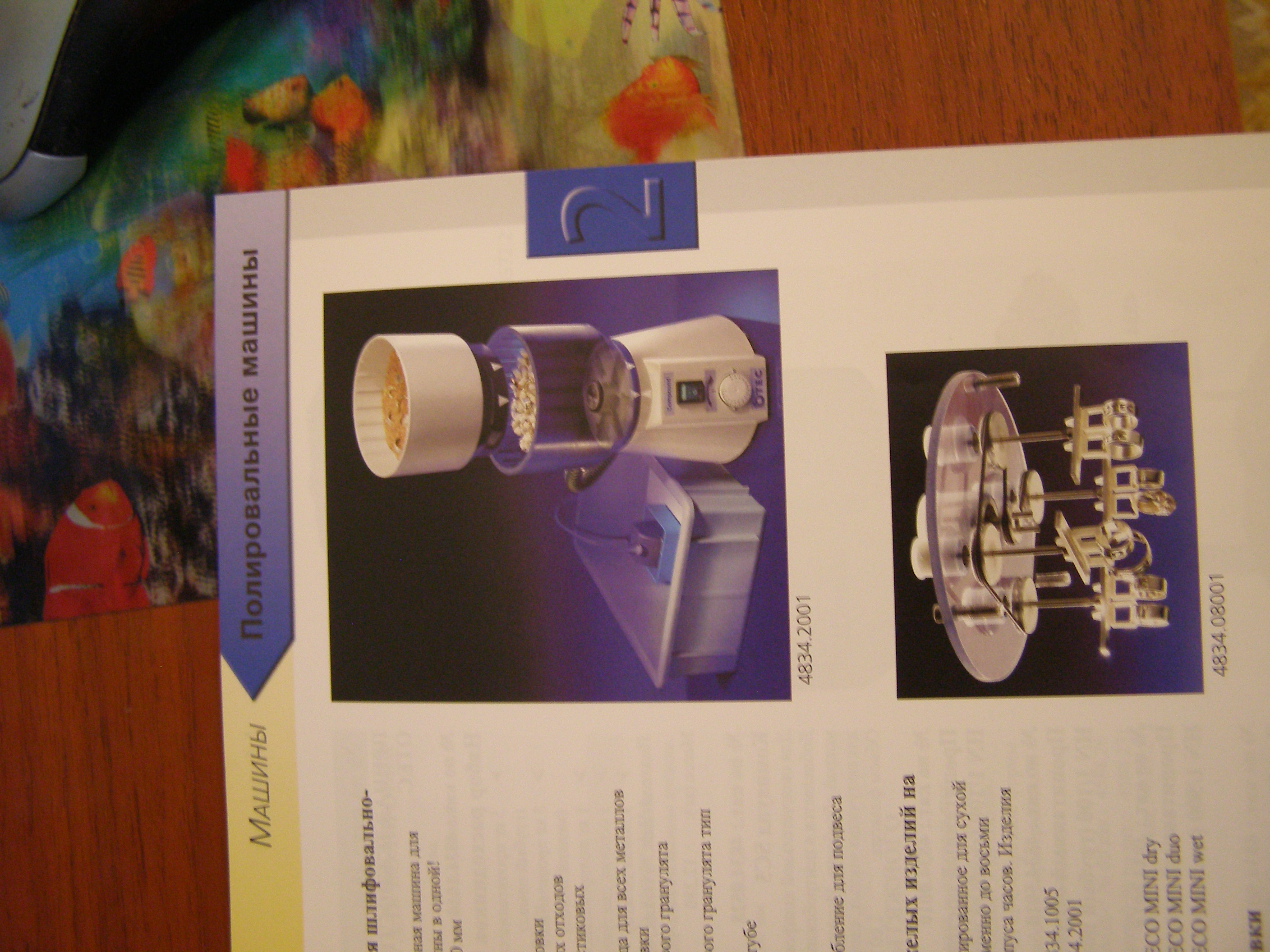

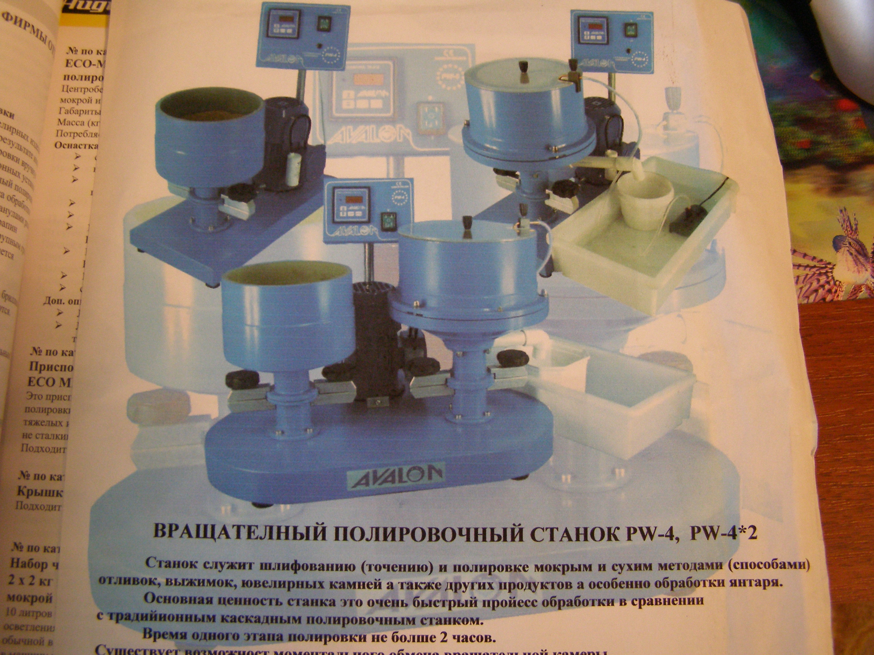

есть у нашего фурманчанина такая вот он пусть отзыв скажет . у меня проф -магнитка но я хотел такую но пока не судьба.
Регистрация: 13.01.2013
Откуда: Крым.
Сообщений: 1953
Голосов: 107 / 38
а орех засыпаю в эту.
