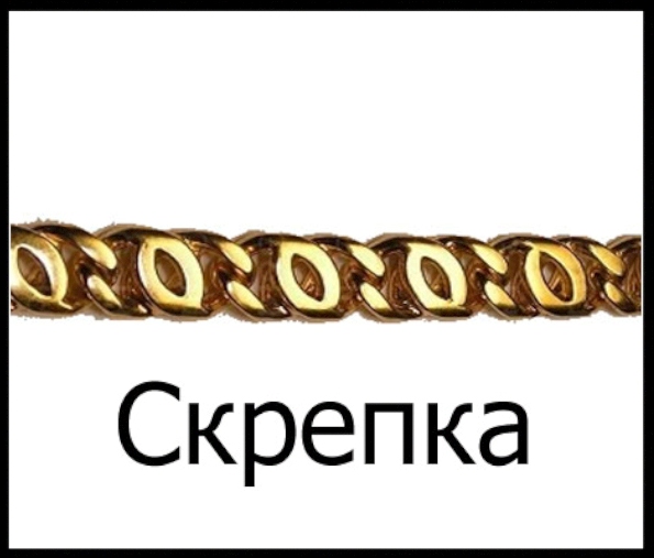

Добрый всем день. Интересует способ изготовления цепи "Скрепка".

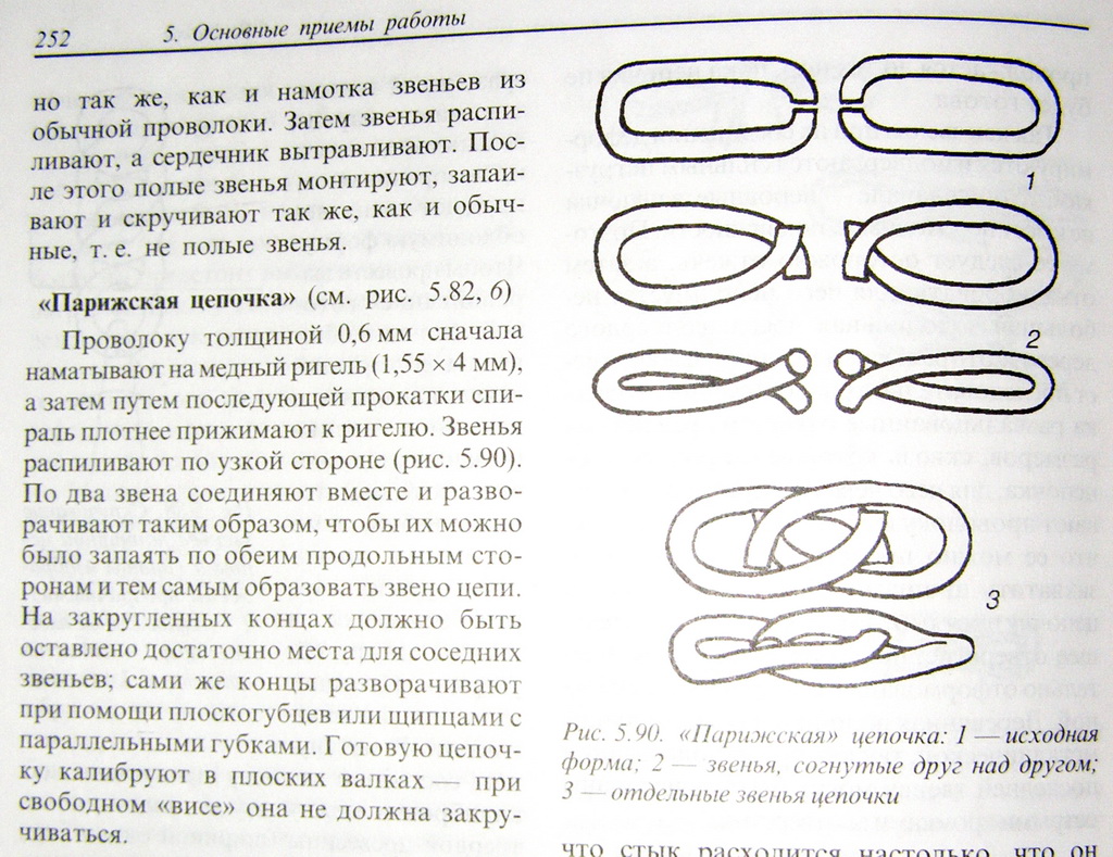

Ваша "скрепка" называется "Парижская" цепь. Как делать читайте Бреполя.

В 1982 года издании (4-е) цепей вообще нет, а в 2000 года издании (13-е) сс. 246-255.

Я покупал еще в 2007 году. На выставках у нас еще попадается в продаже.
Будет время или отсканю по цепям или наберу самое важное.

я делал с 5.5 до 30 из проволки а на 60 лил . схема есть еще у новикова. валера в точку попал . концы звеньев плотно прилигают. одни паяют их другие паяют сбоку.важно навить звенья -все как один. ровно разрезать не вкоем случае не кусать- тонкие режу стомологическим диском.когда цепь набрана-на паяльной доске ставлю 2 иглы-на них одеваю звено и паяю.иглы по краям по этому отверстия одинаковы.потом выкручиваю в одну сторону а потом разворачиваю край на 180градусов и подкручиваю с перекрутом равняю укого нечем дергаю через круглую фильеру и пристукиваю молотком на наковальне перекут возращаетса назат и снимаю  грани мне нравитса с боковыми.

Из Бреполя:
