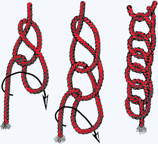

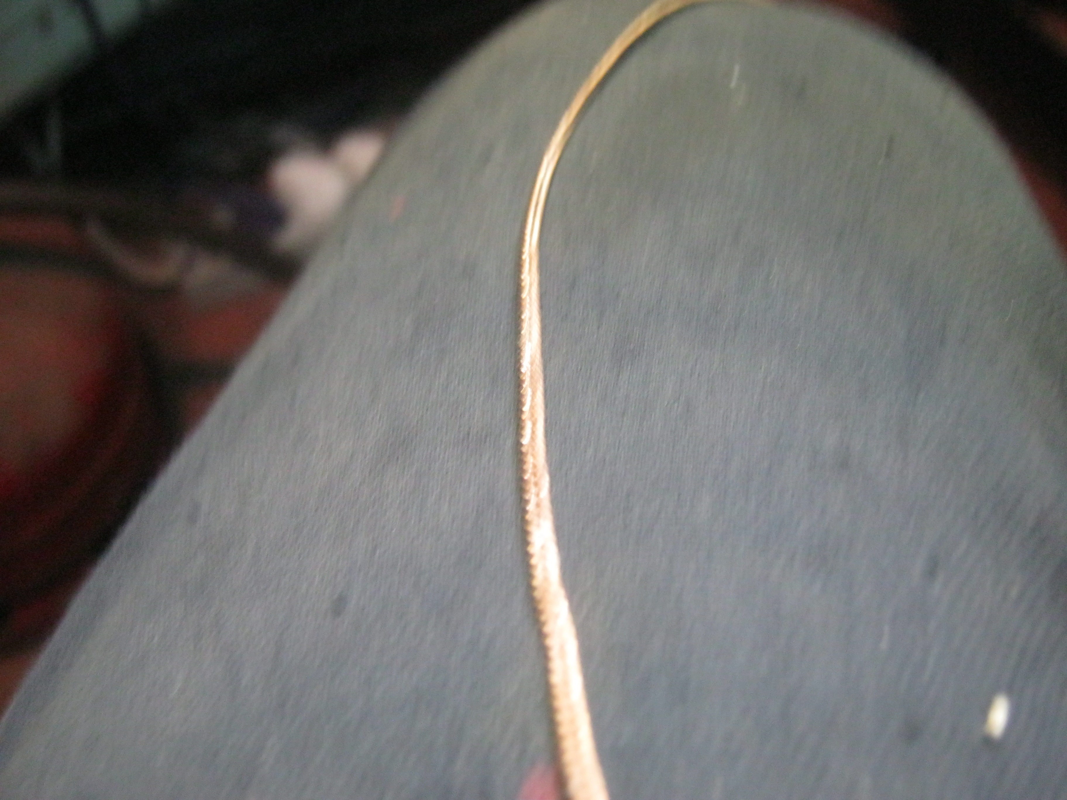

привет всем ювелирам, у меня просьба кто знает или понимает как это плетение делается пожалуйста очень надо  , я знаю про ней только что она без паек очень прочная помогите кто может .Спасибо!

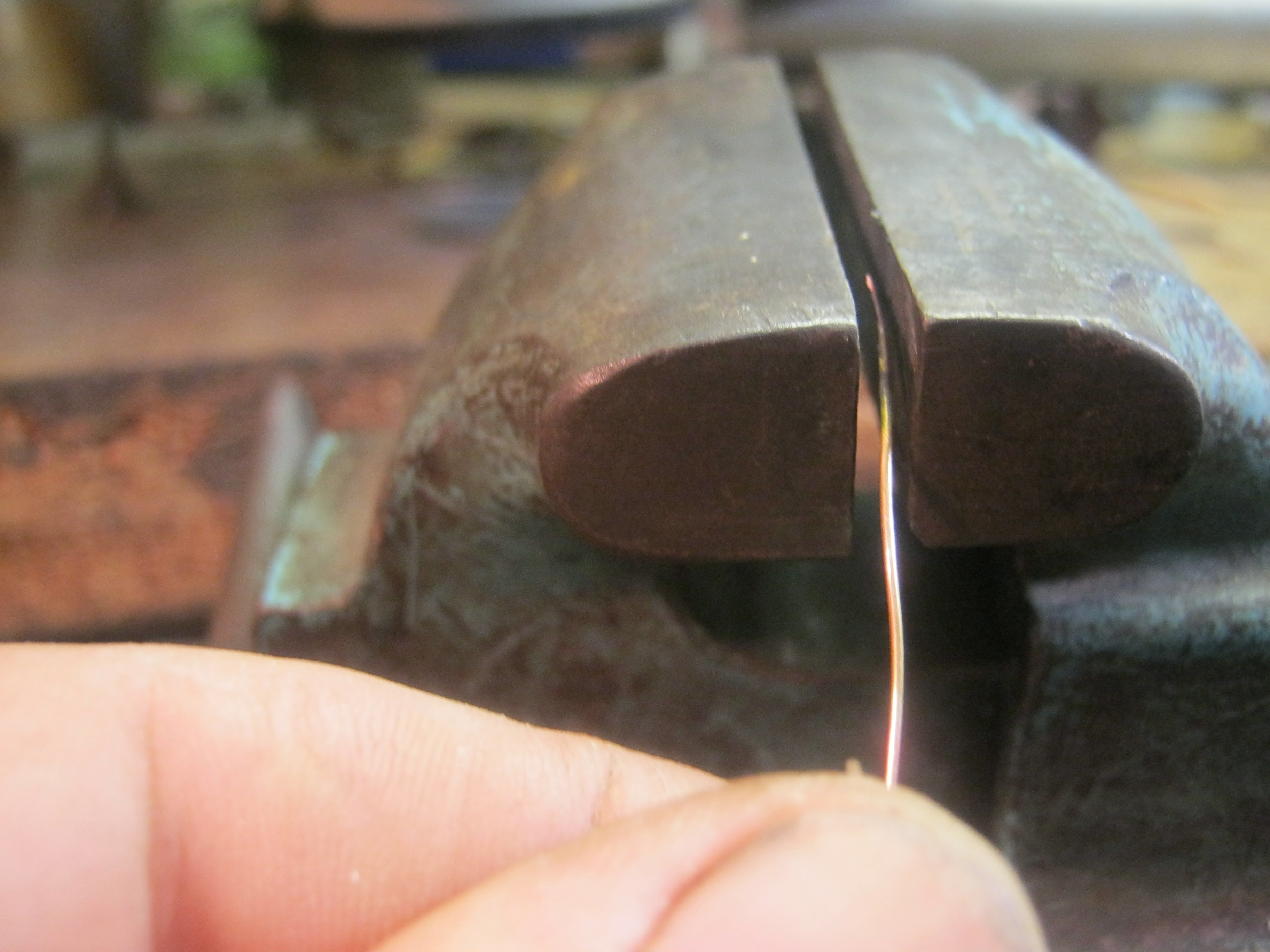

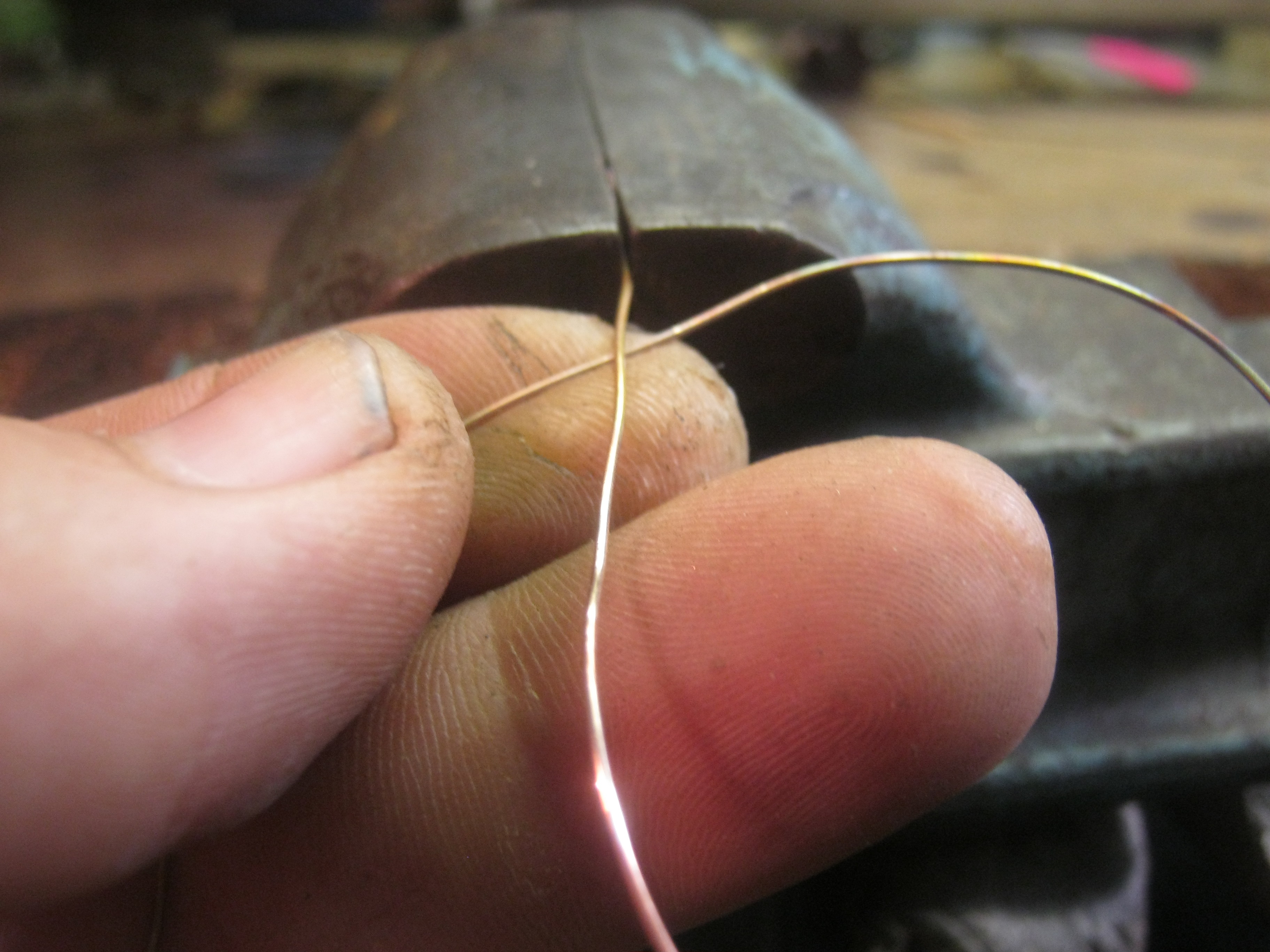

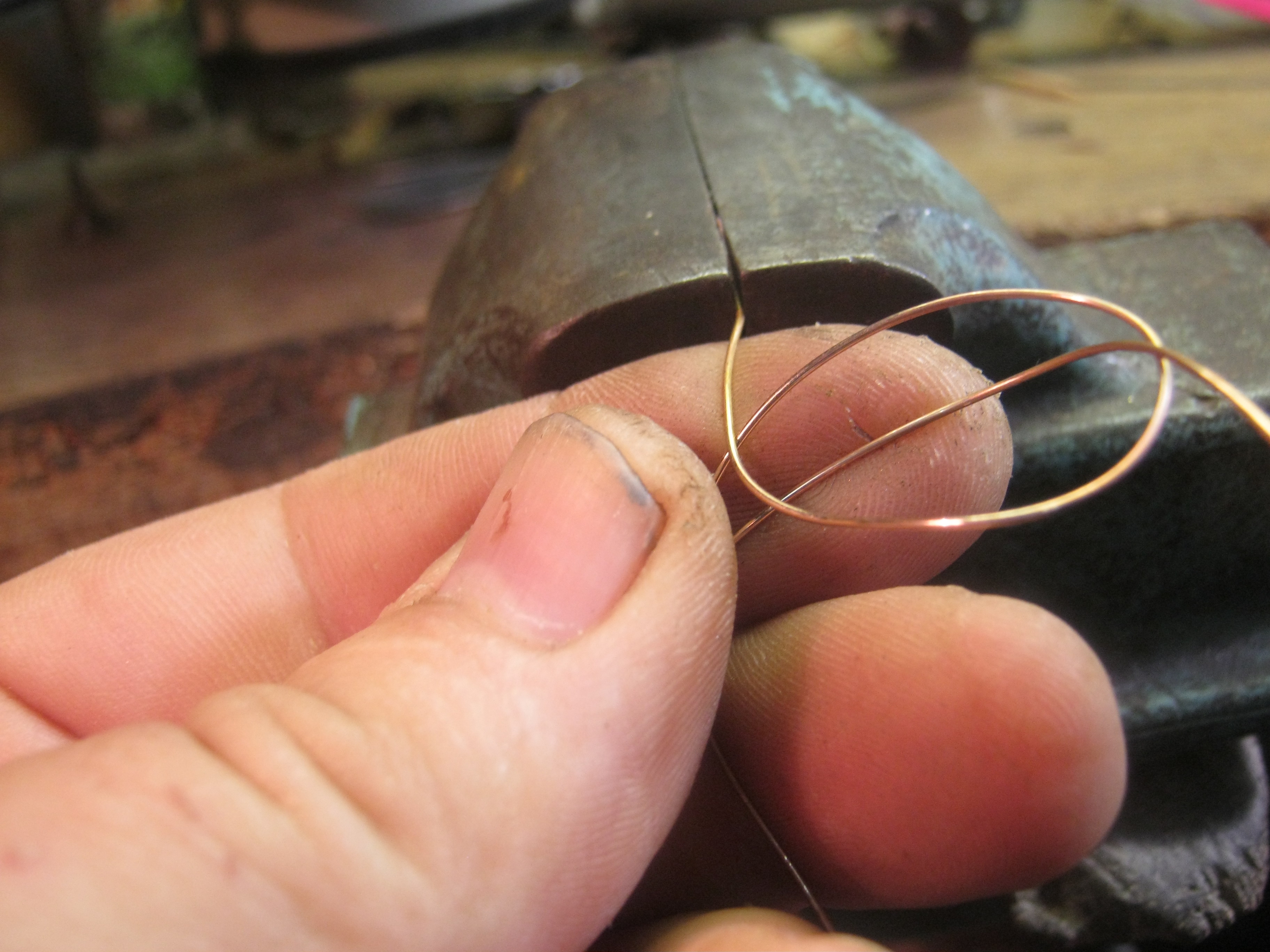

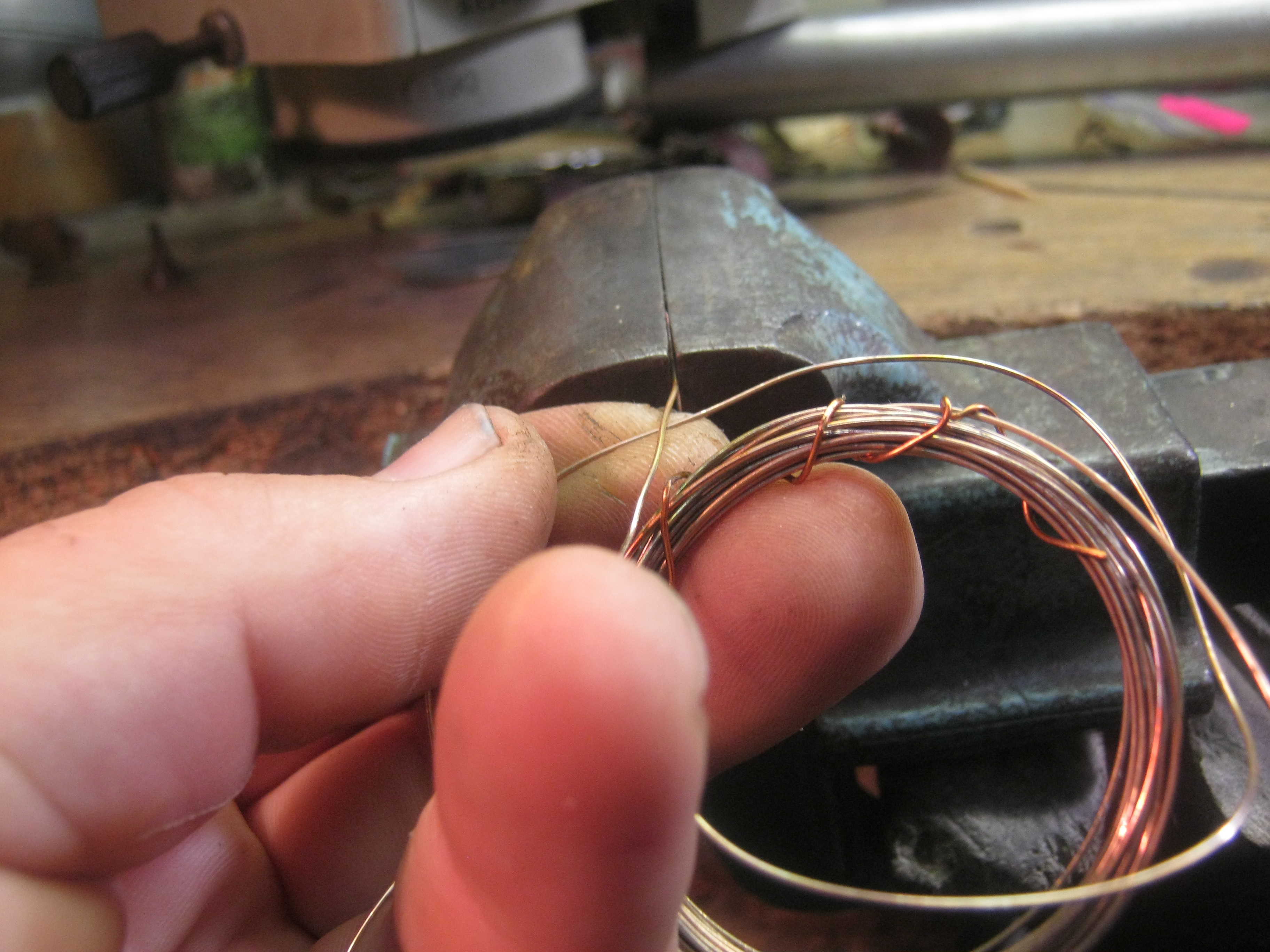

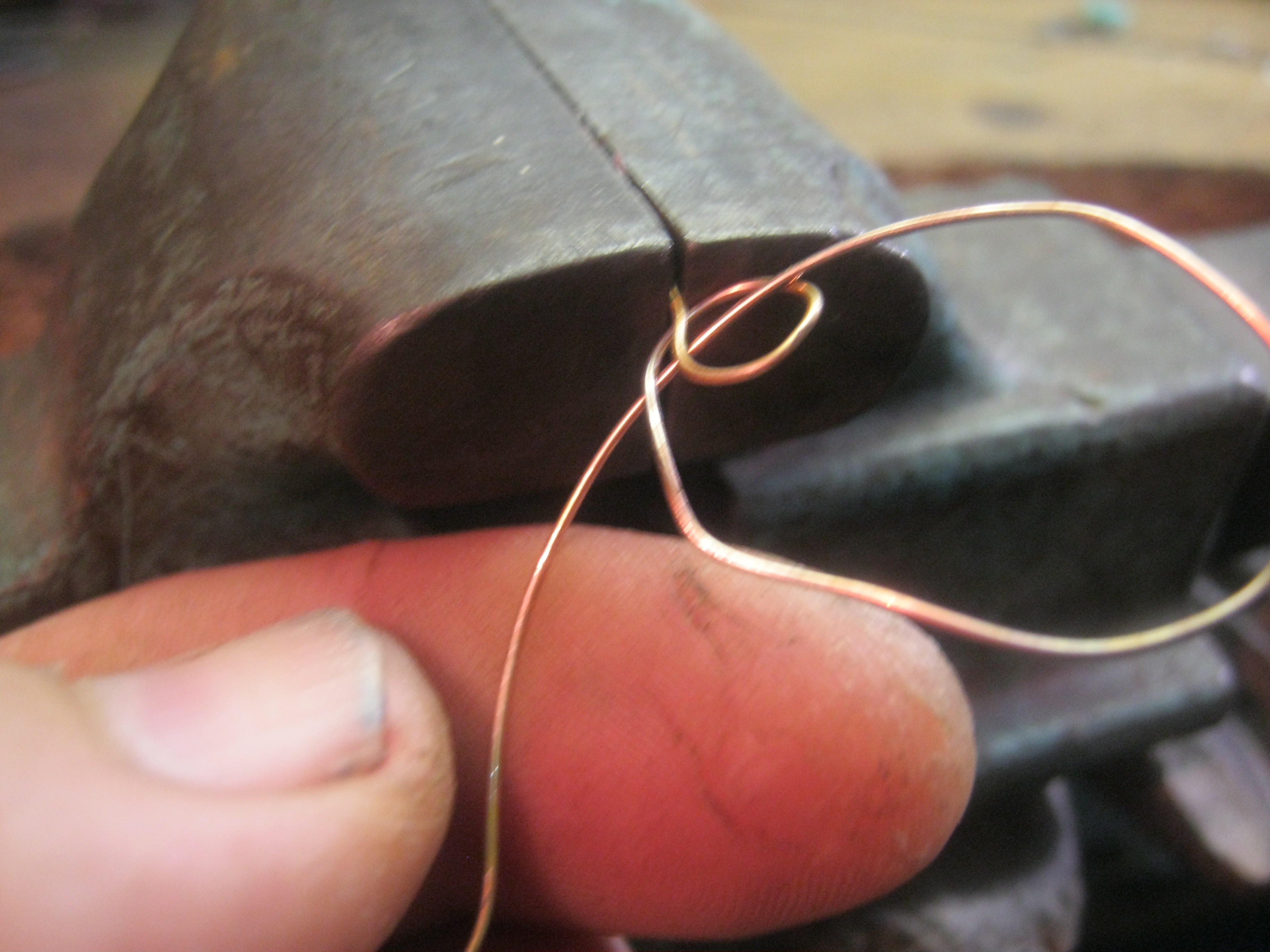

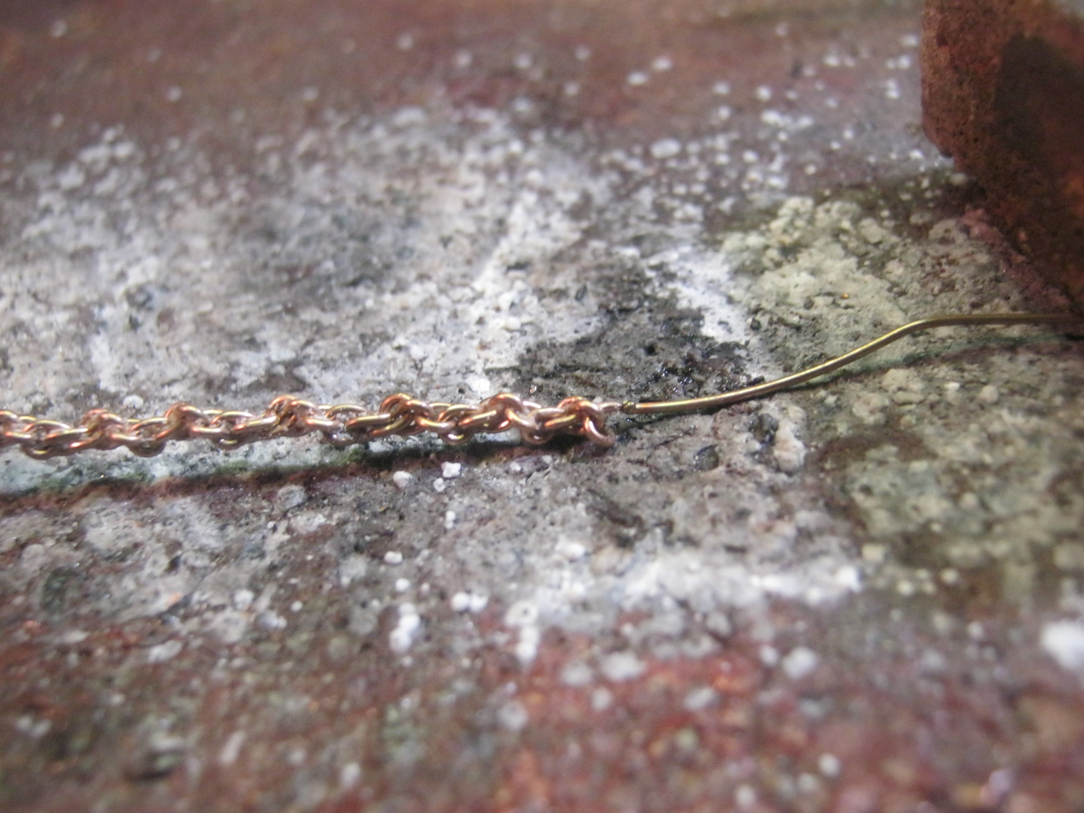

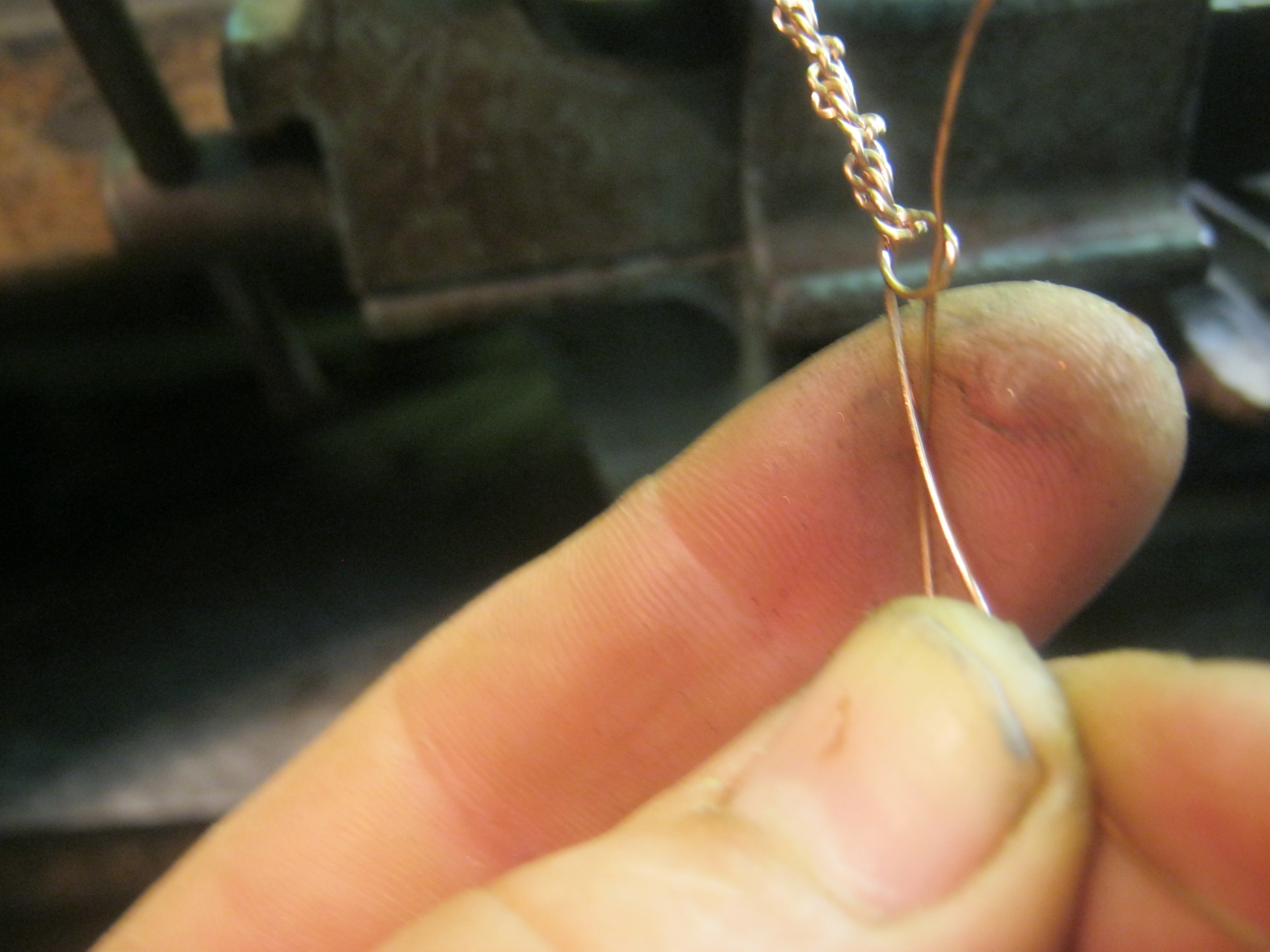

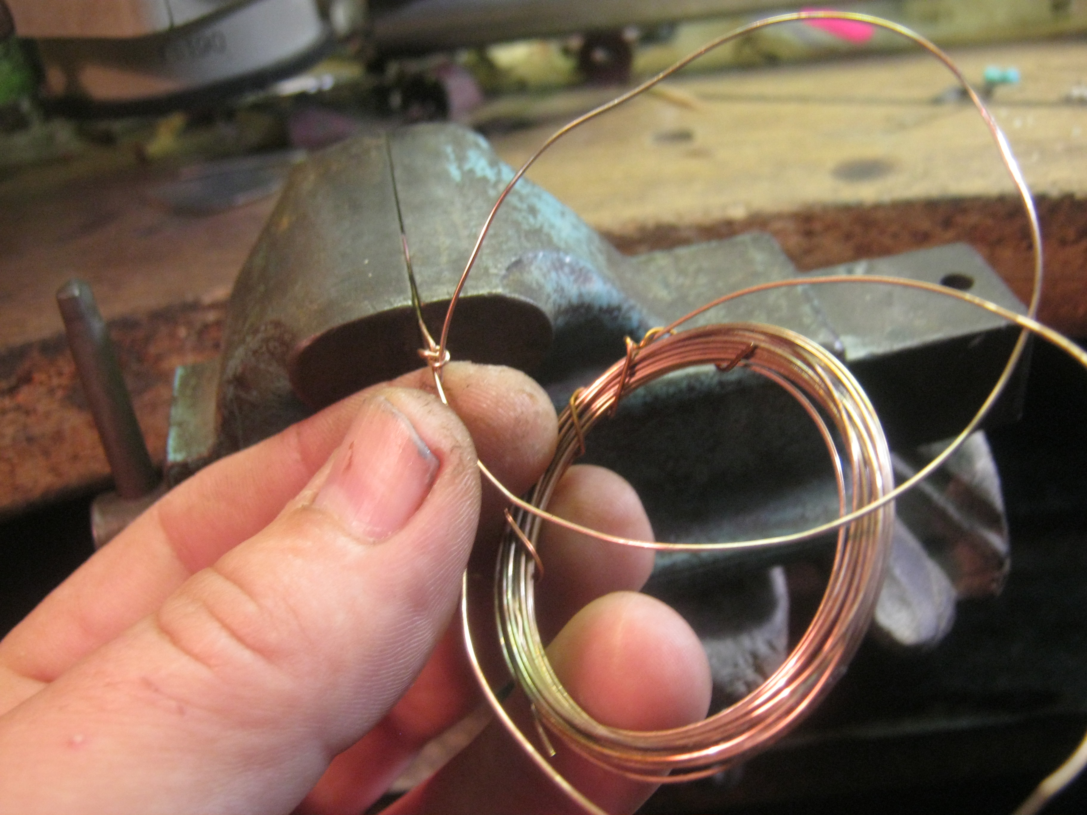

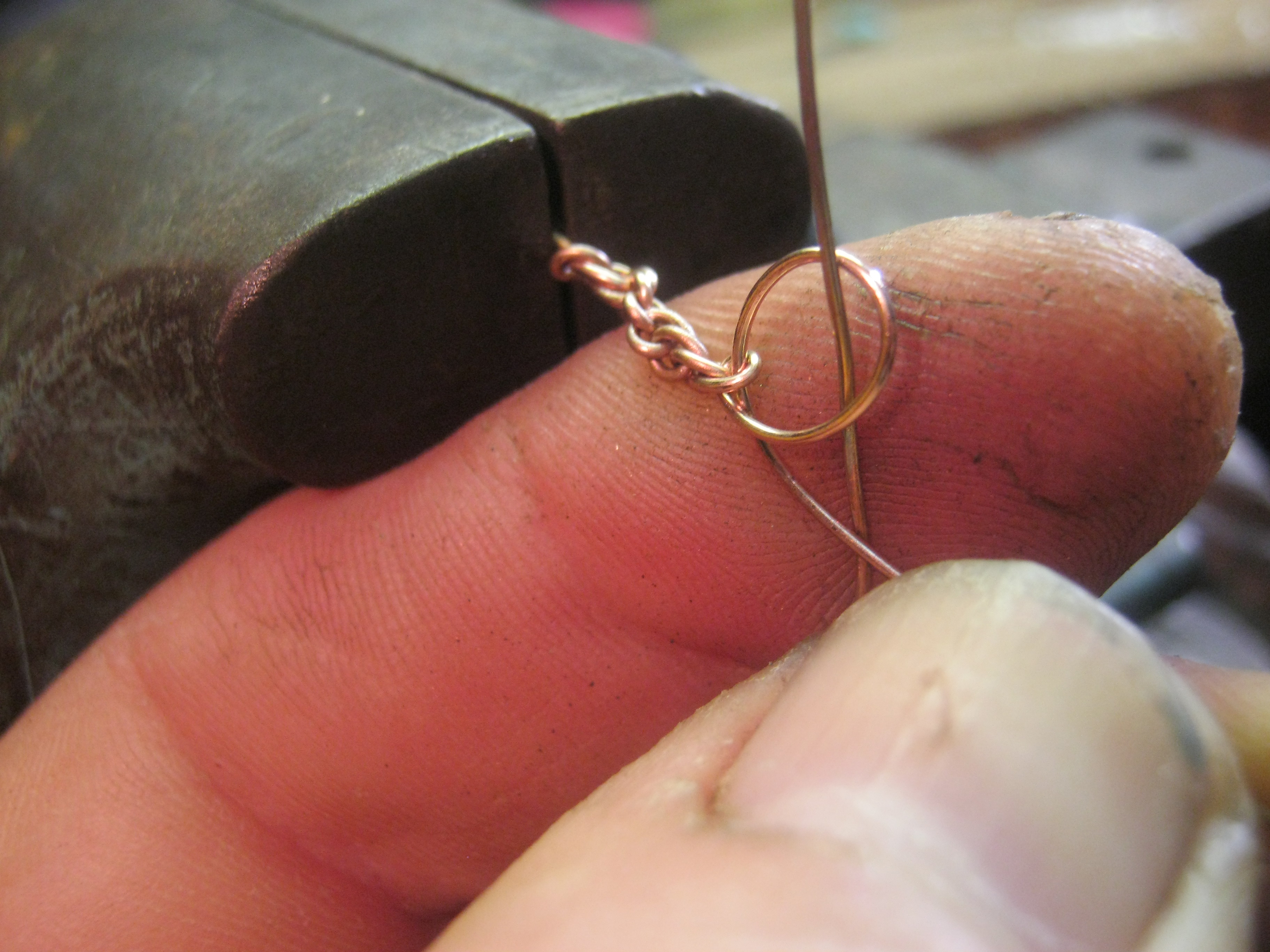

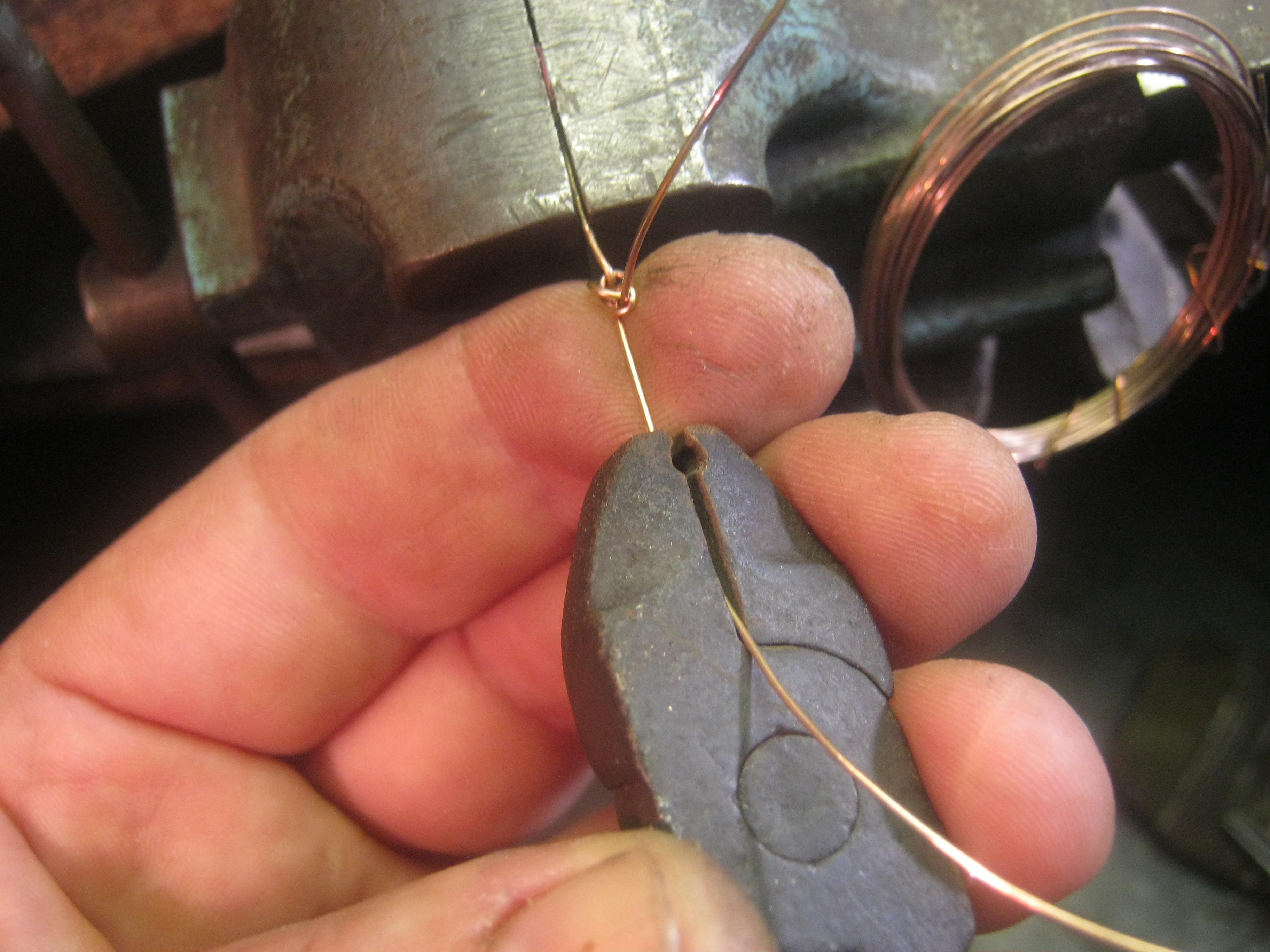

при вязке петля должна быть вверху но ее при вязке уводитв бок но я выхожу из этого положения-держу силой а потом после нескольких сантиметров отпускаю и она опять выстреливая становиться сверху но при большей длине это станет легче.
Регистрация: 13.01.2013
Откуда: Крым.
Сообщений: 1953
Голосов: 107 / 38

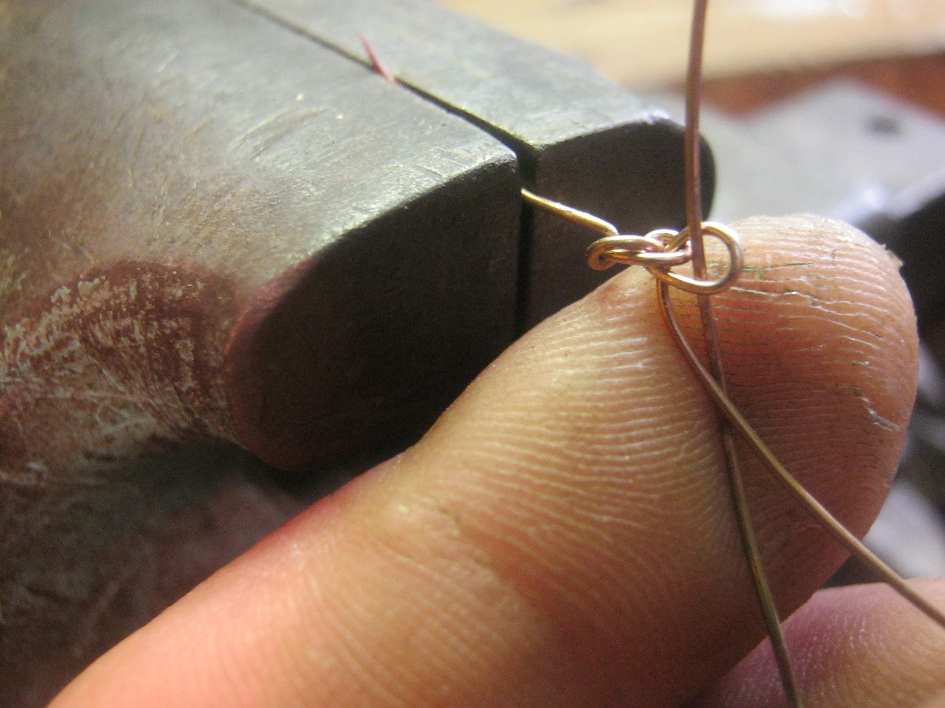

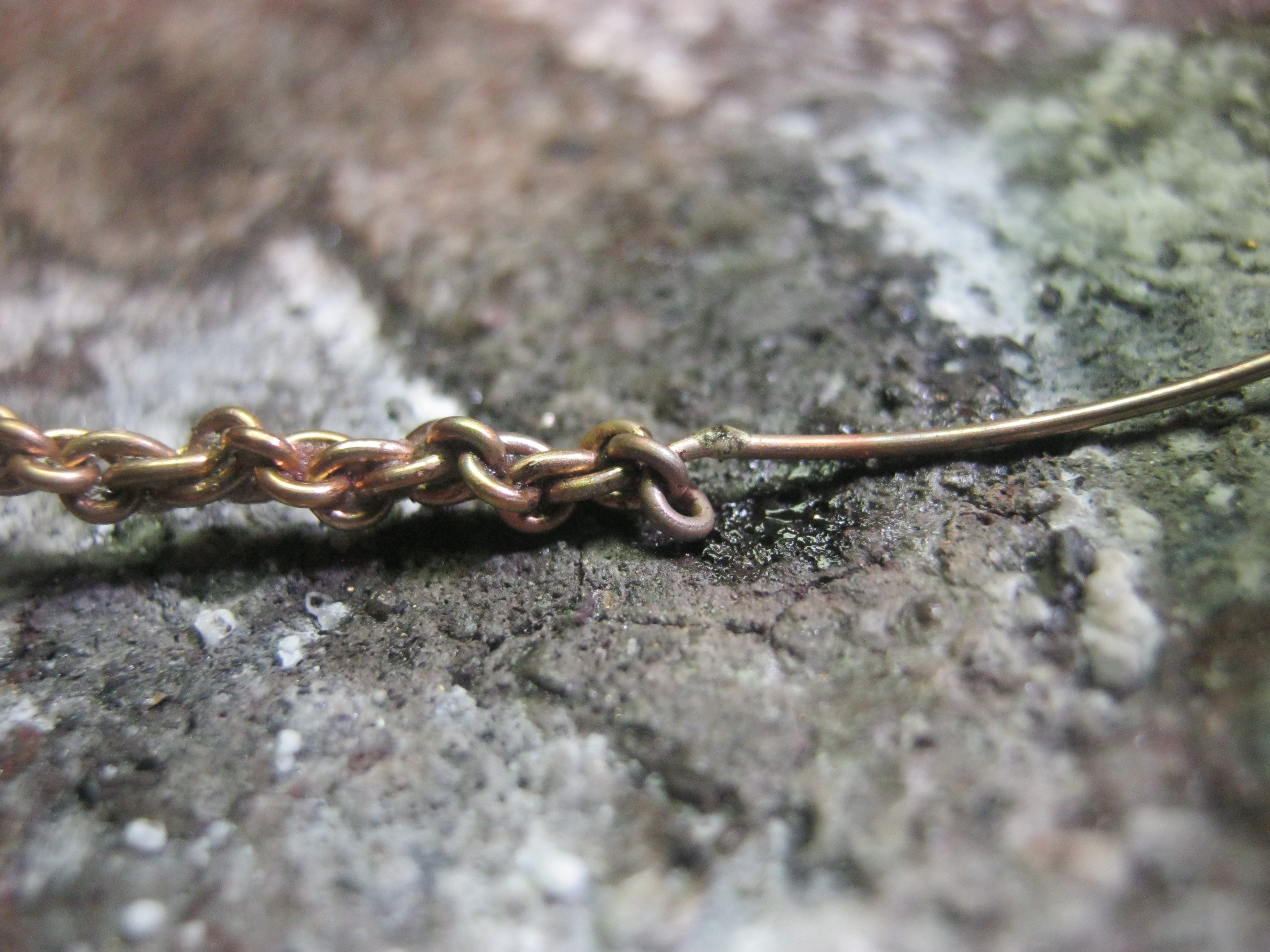

от силы затяжки узла зависит рисунок идентичность звеньев и длина и плотность цепи.

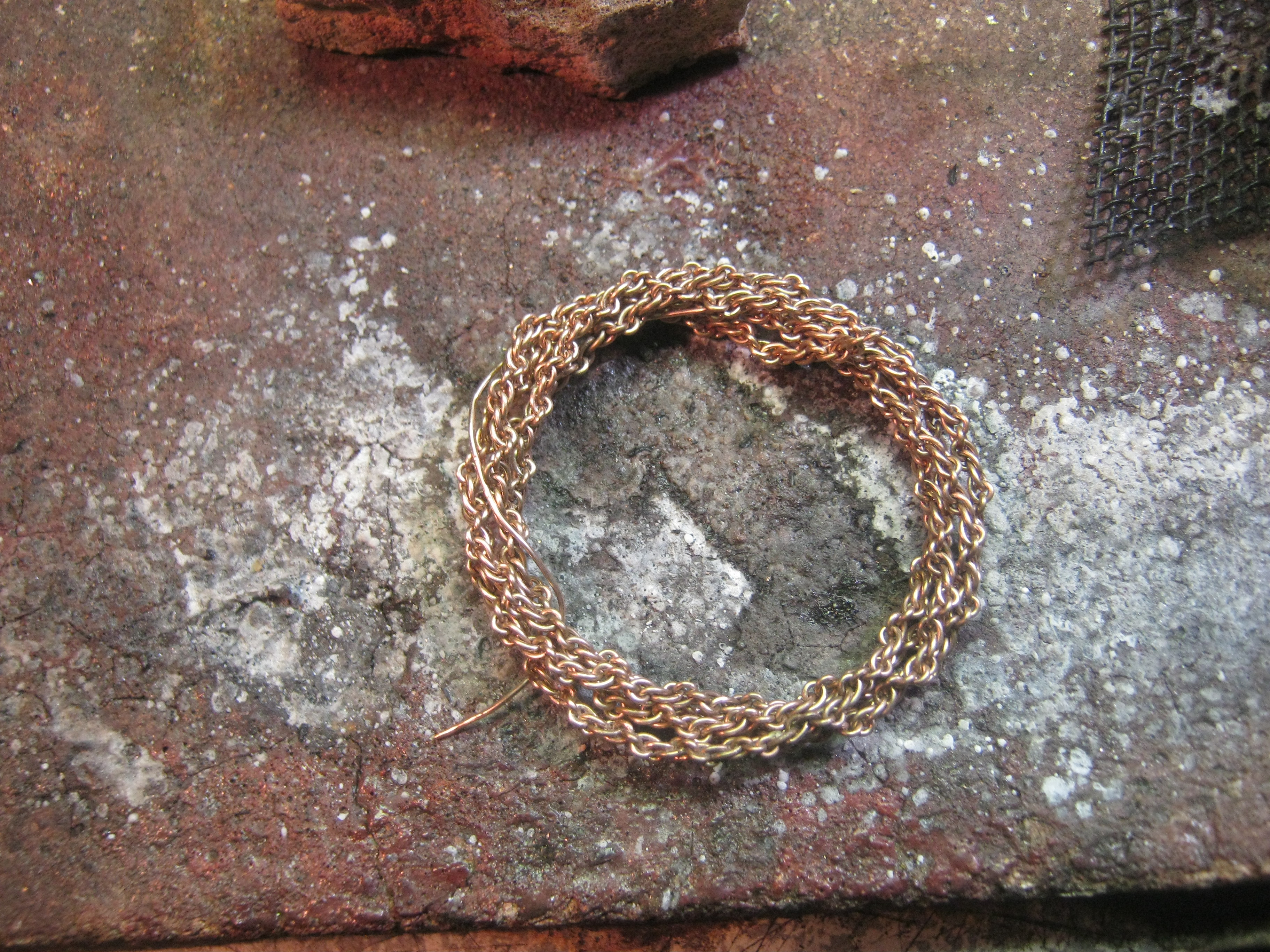

после окончания отжиг.

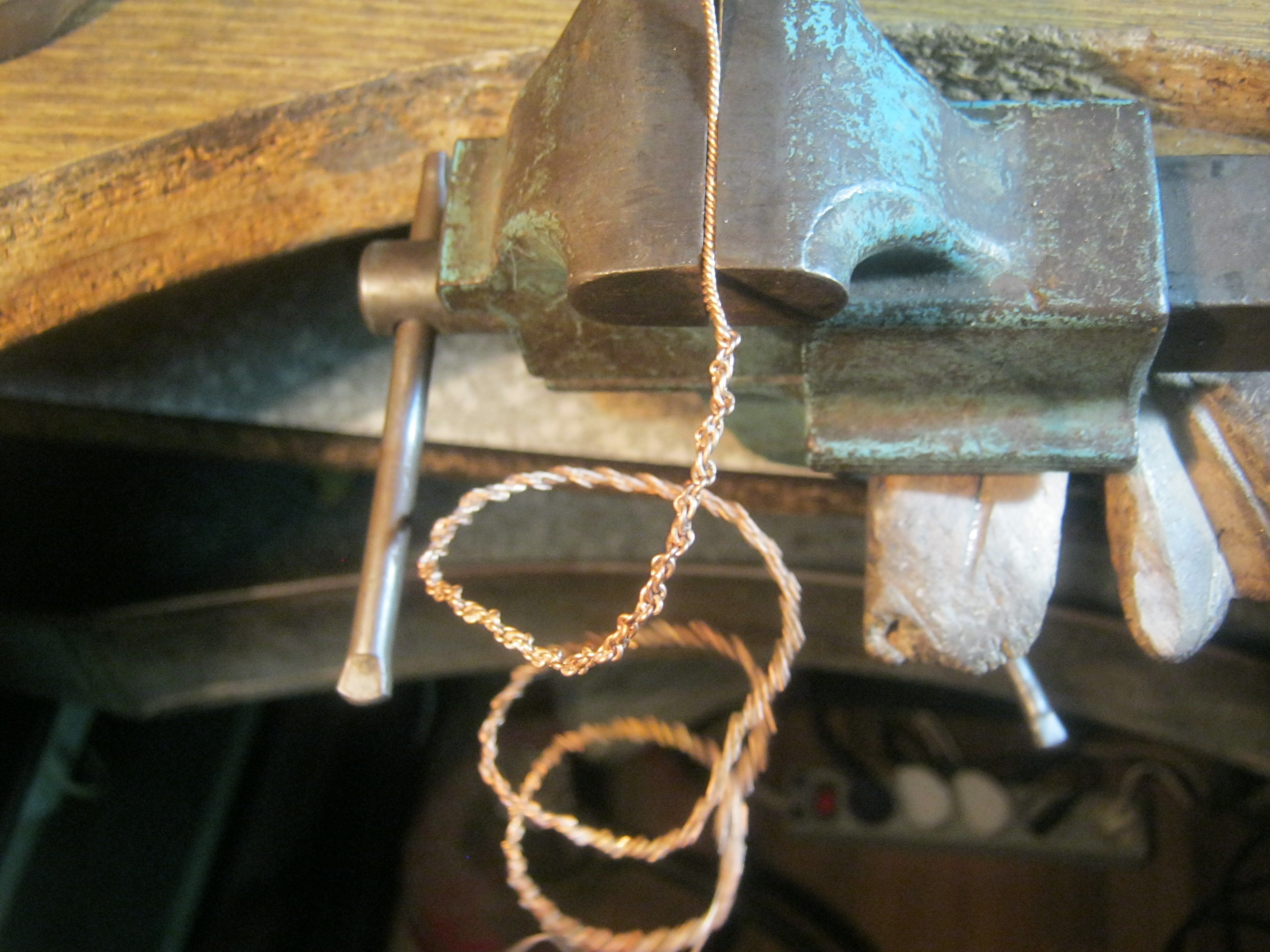

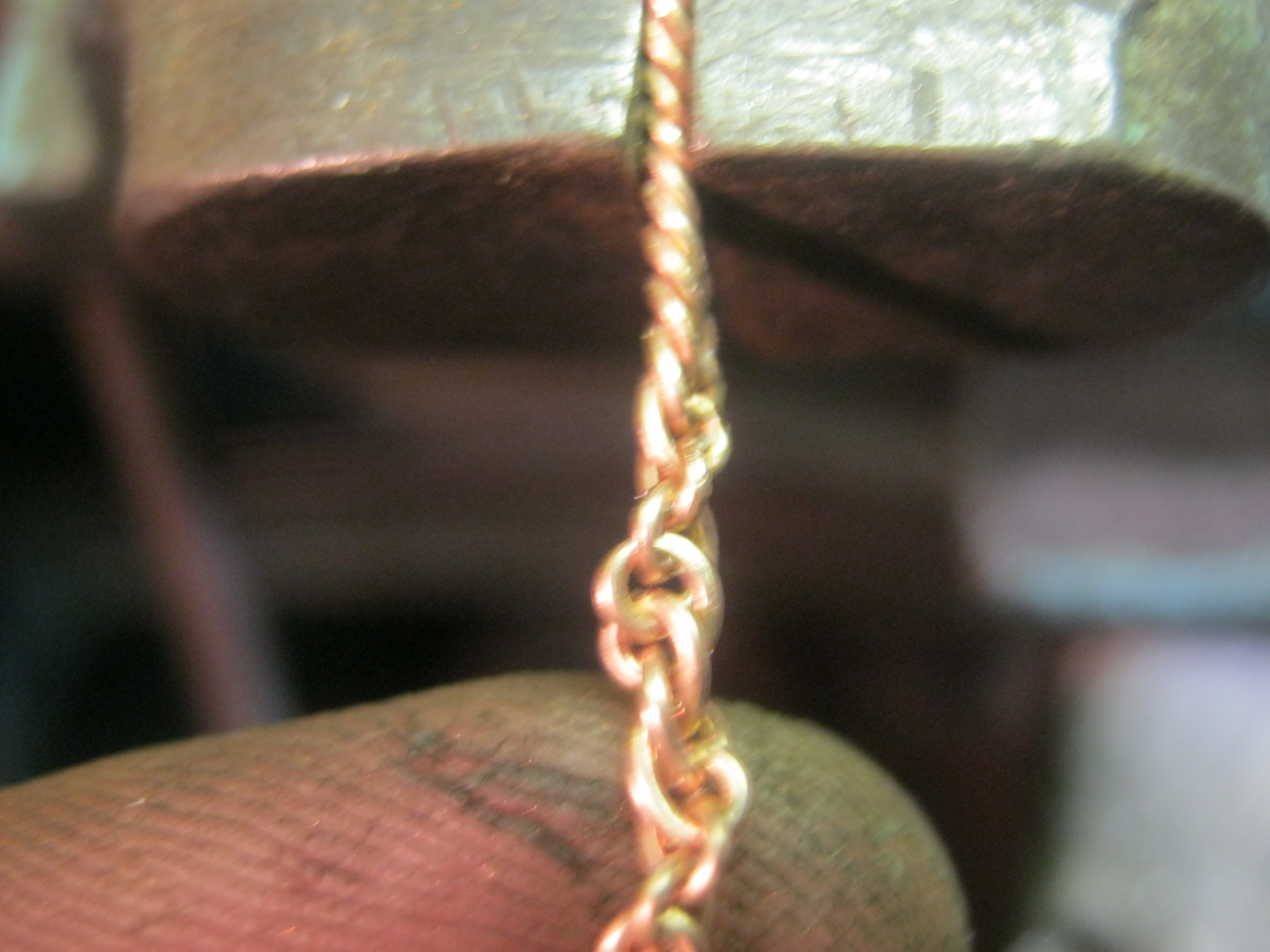

из за плотности выкрут начинаем круглогубцами.

после выкрута отжиг.

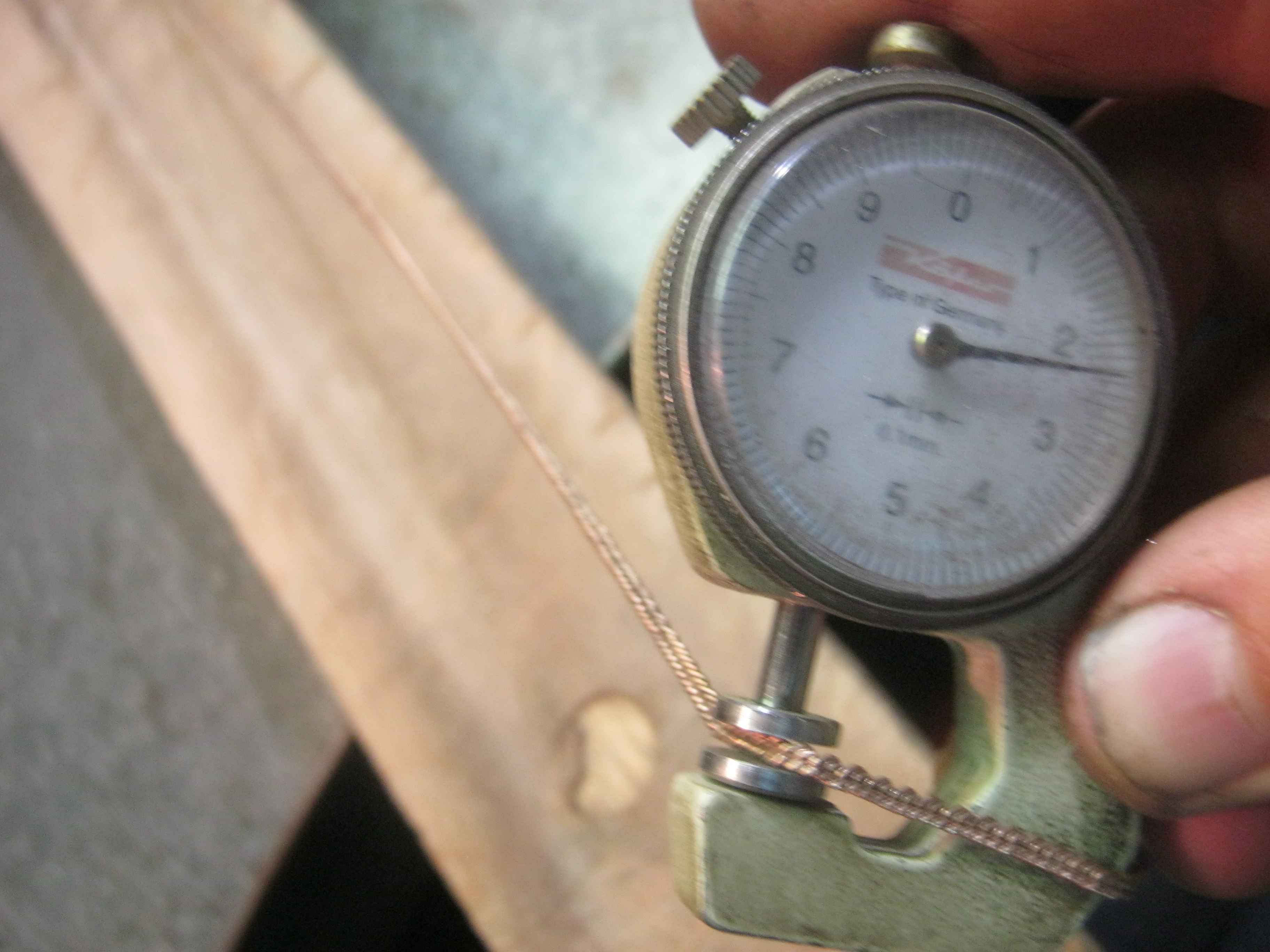

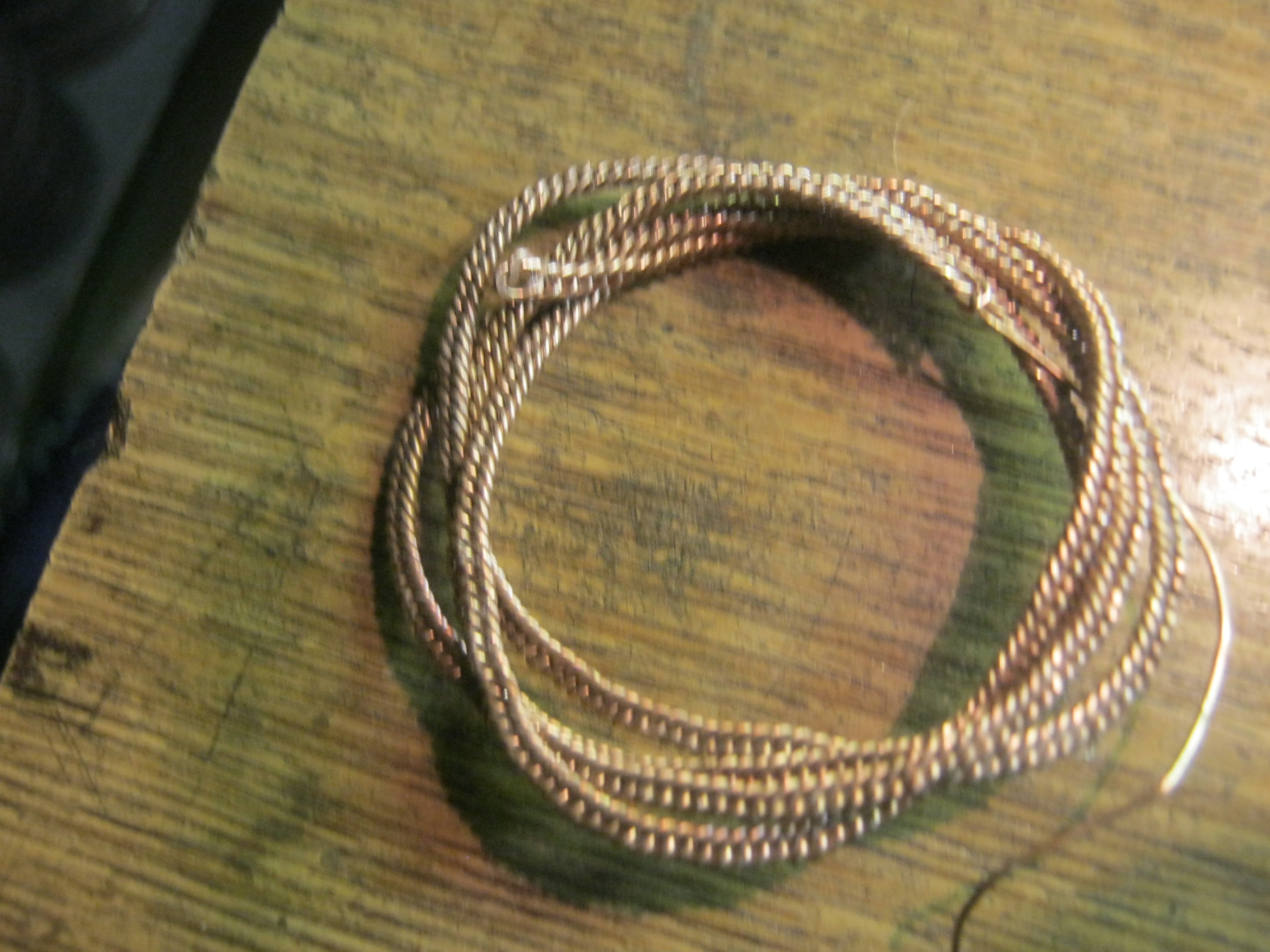

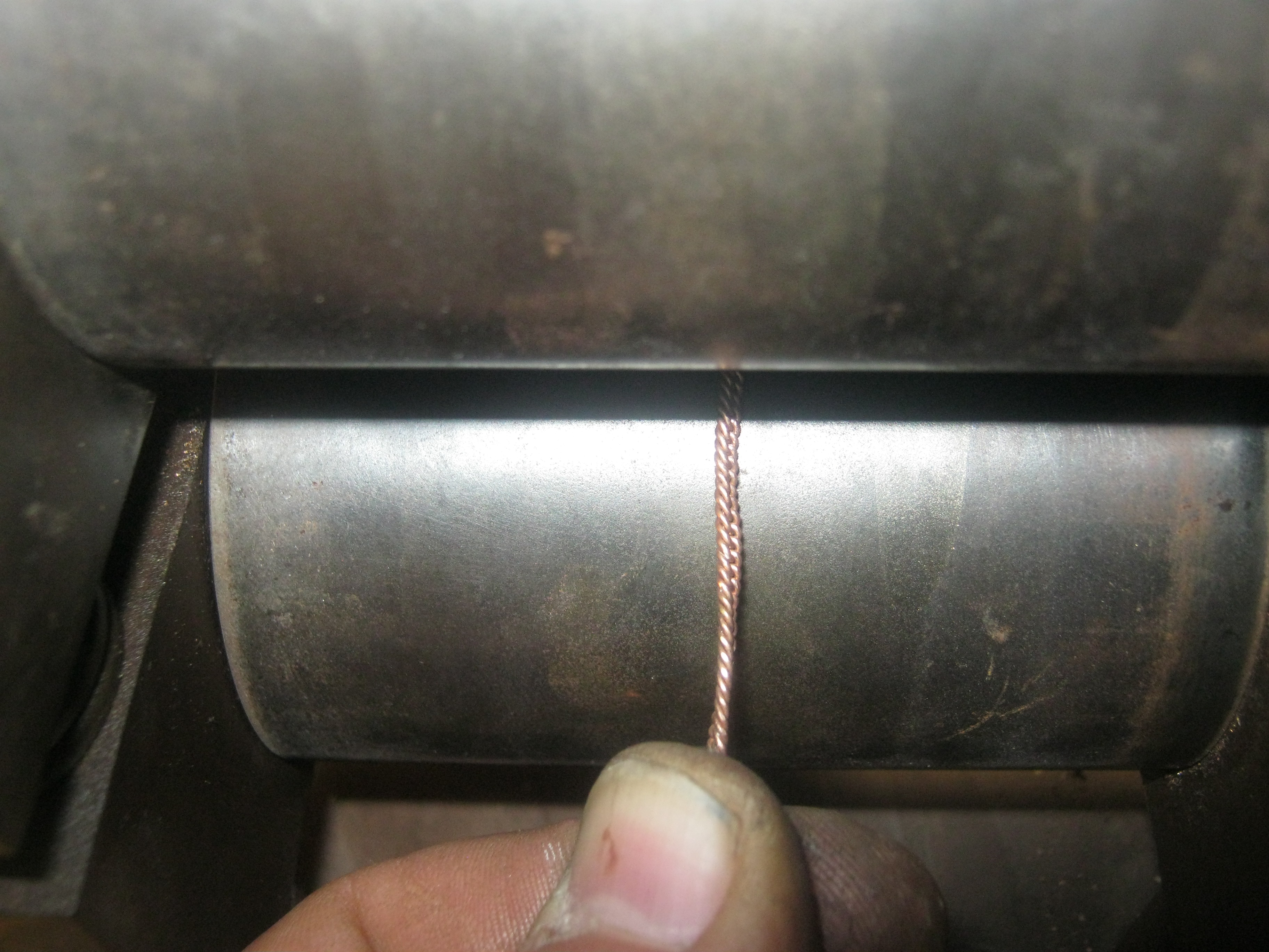

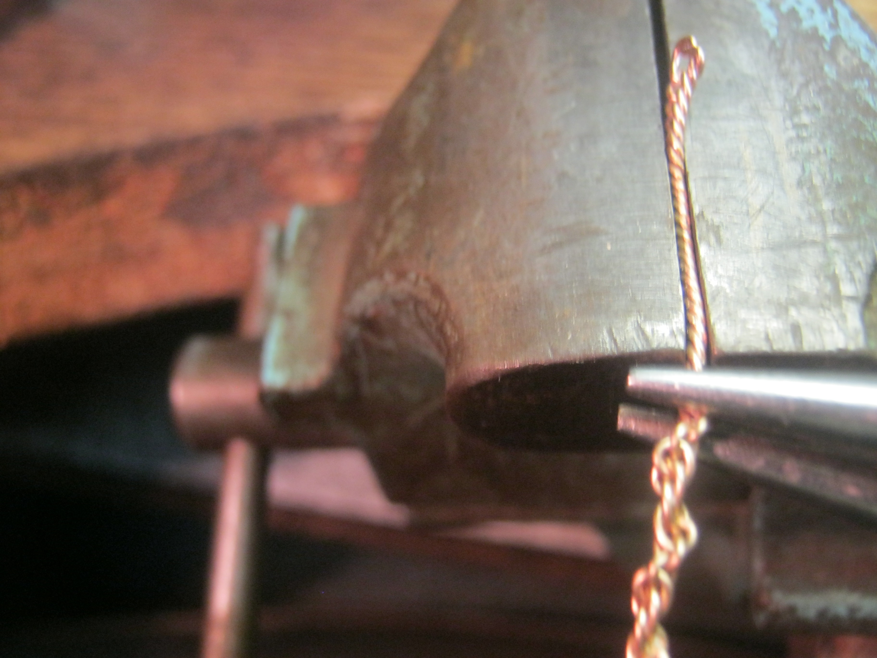

далее пассатижами делаем перекрут в 1,5 раза ибо после валов крутанет назад.
Откуда: Крым.
Сообщений: 1953
Голосов: 107 / 38

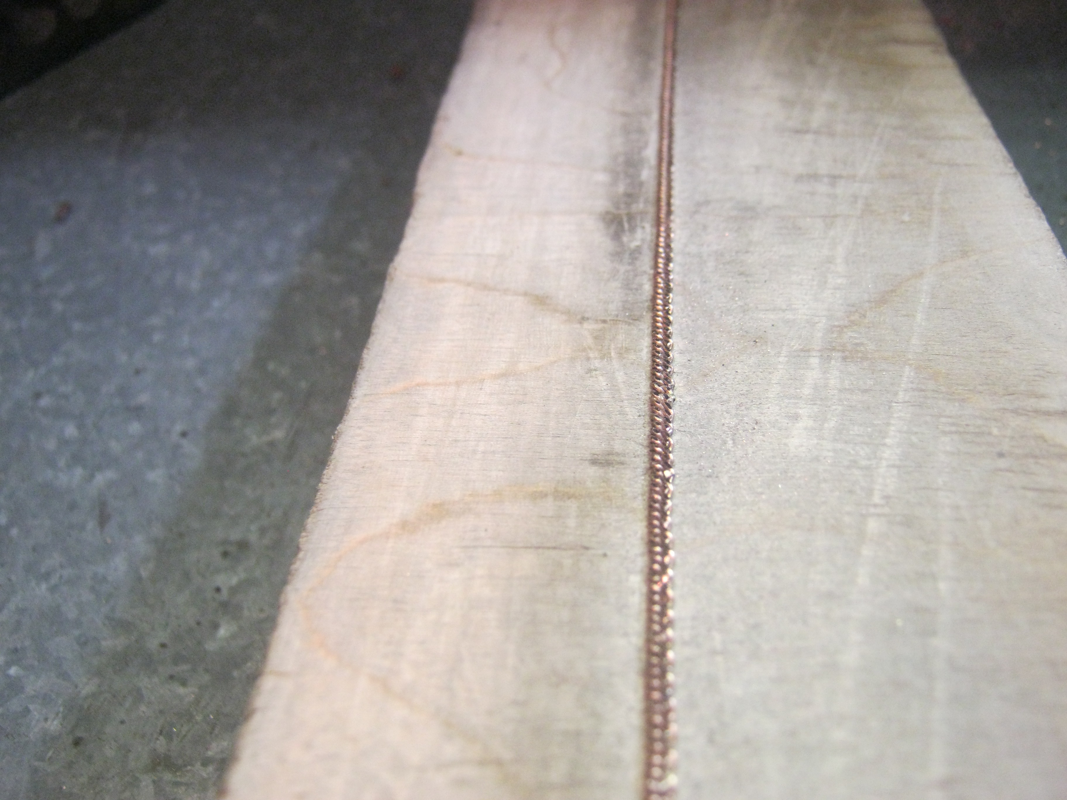

ровное полотно выкусываем.

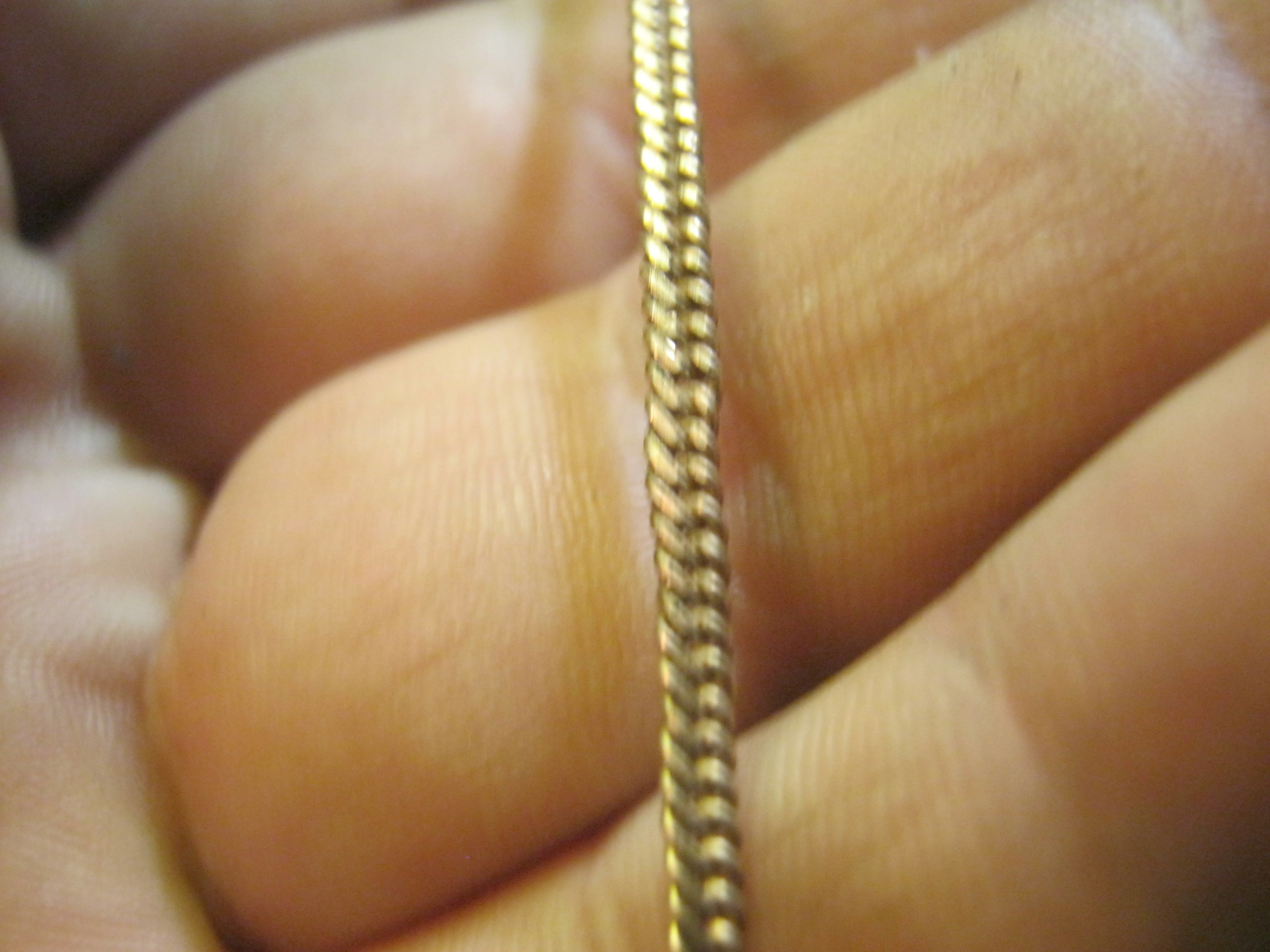

ну и шлифуем

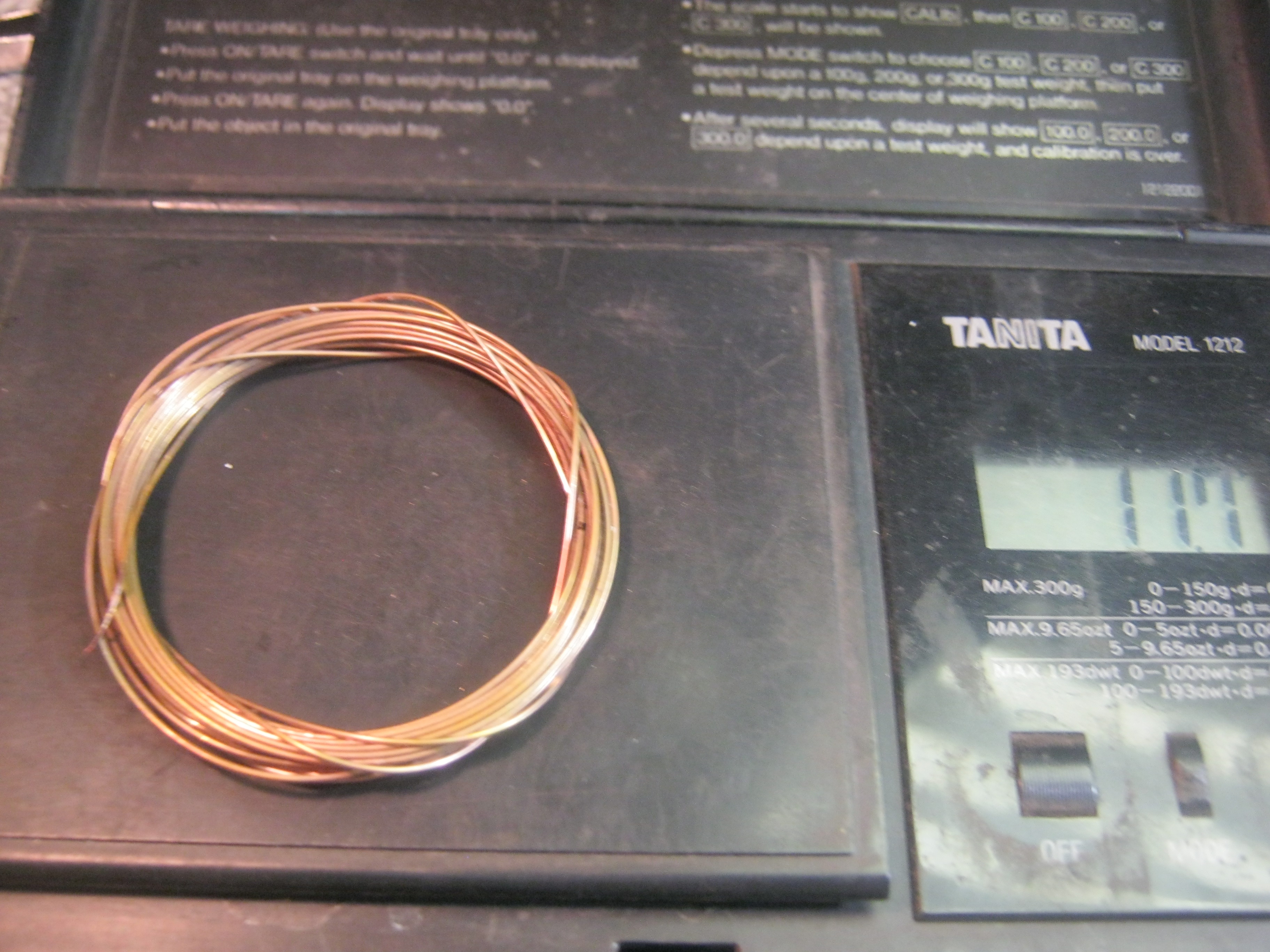

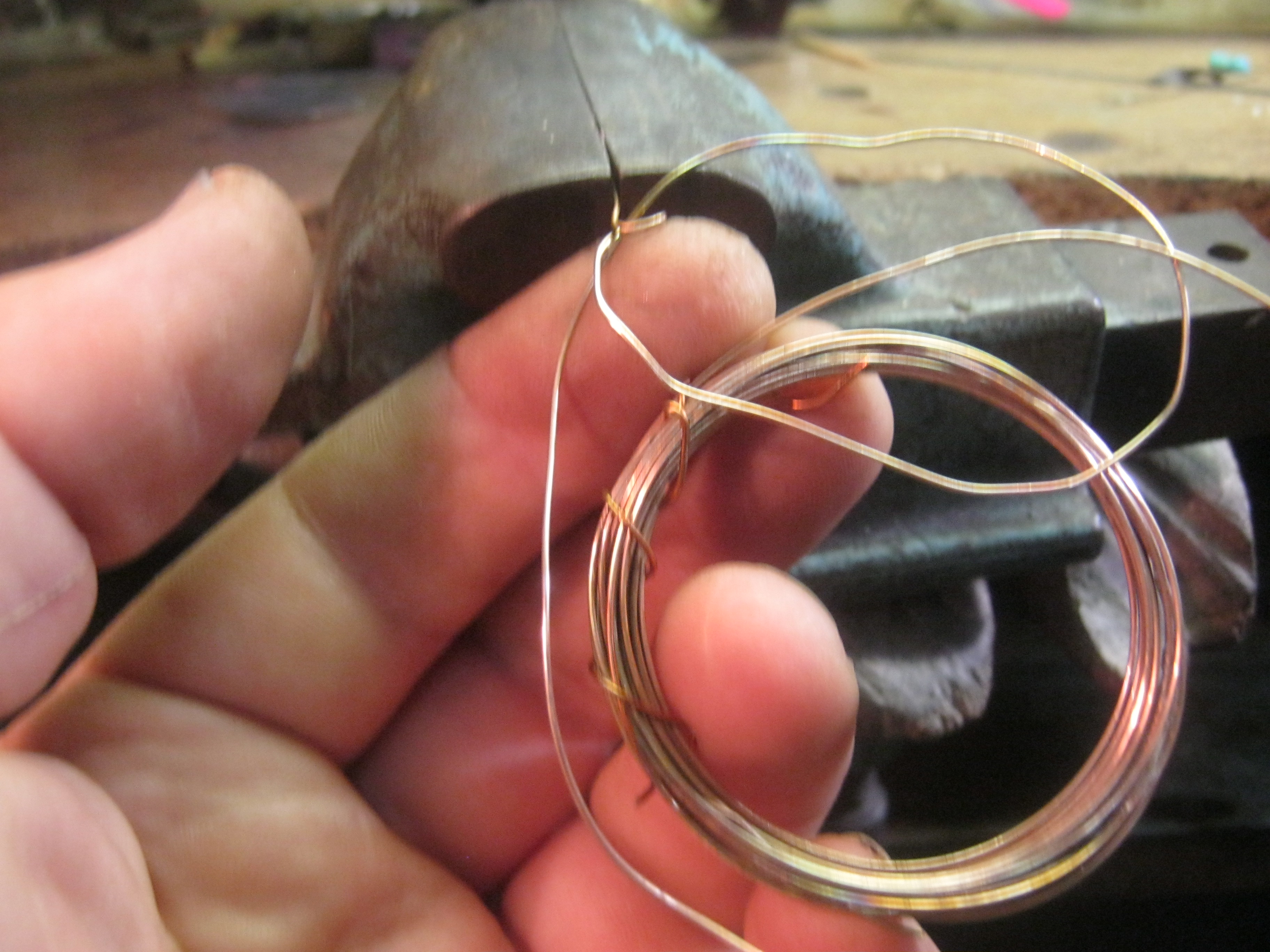

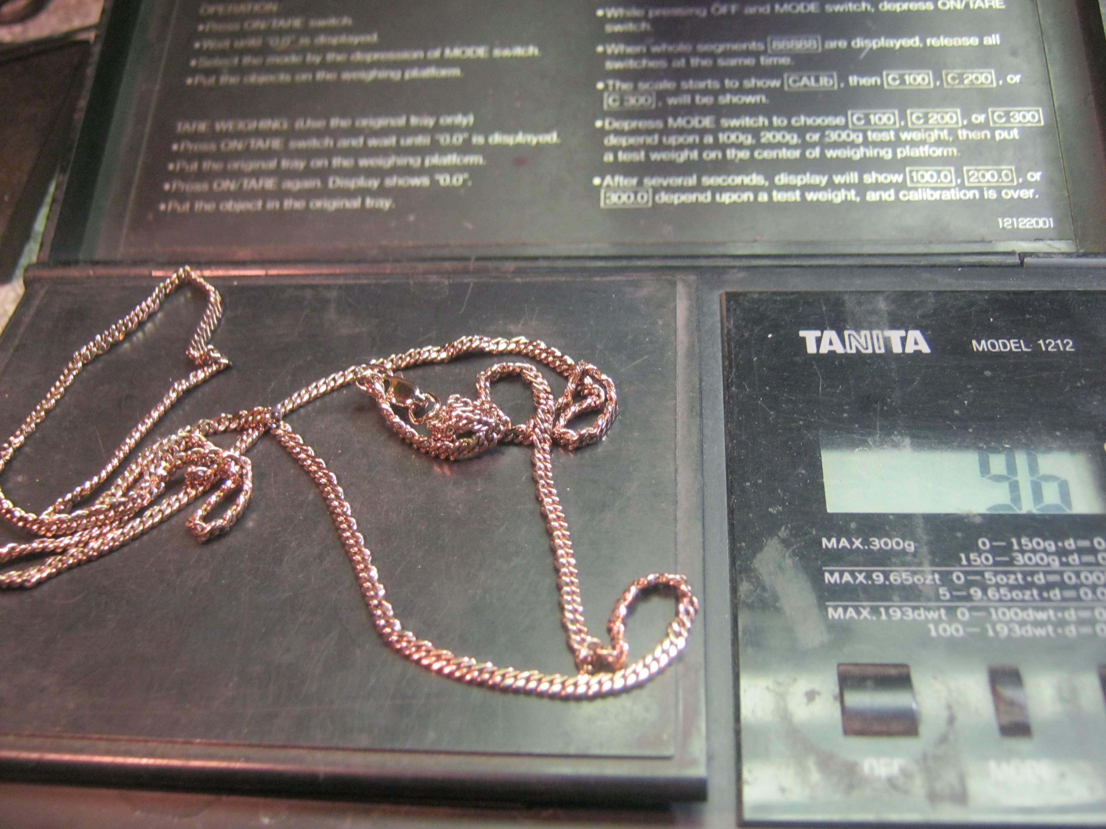

если нет свободного золота то я вяжу выкусываю а последнее не выкусывая оставляю .Сплавляю и потом тяну новую проволоку.Припаиваю и это было в начали жизни. :biggrin2:

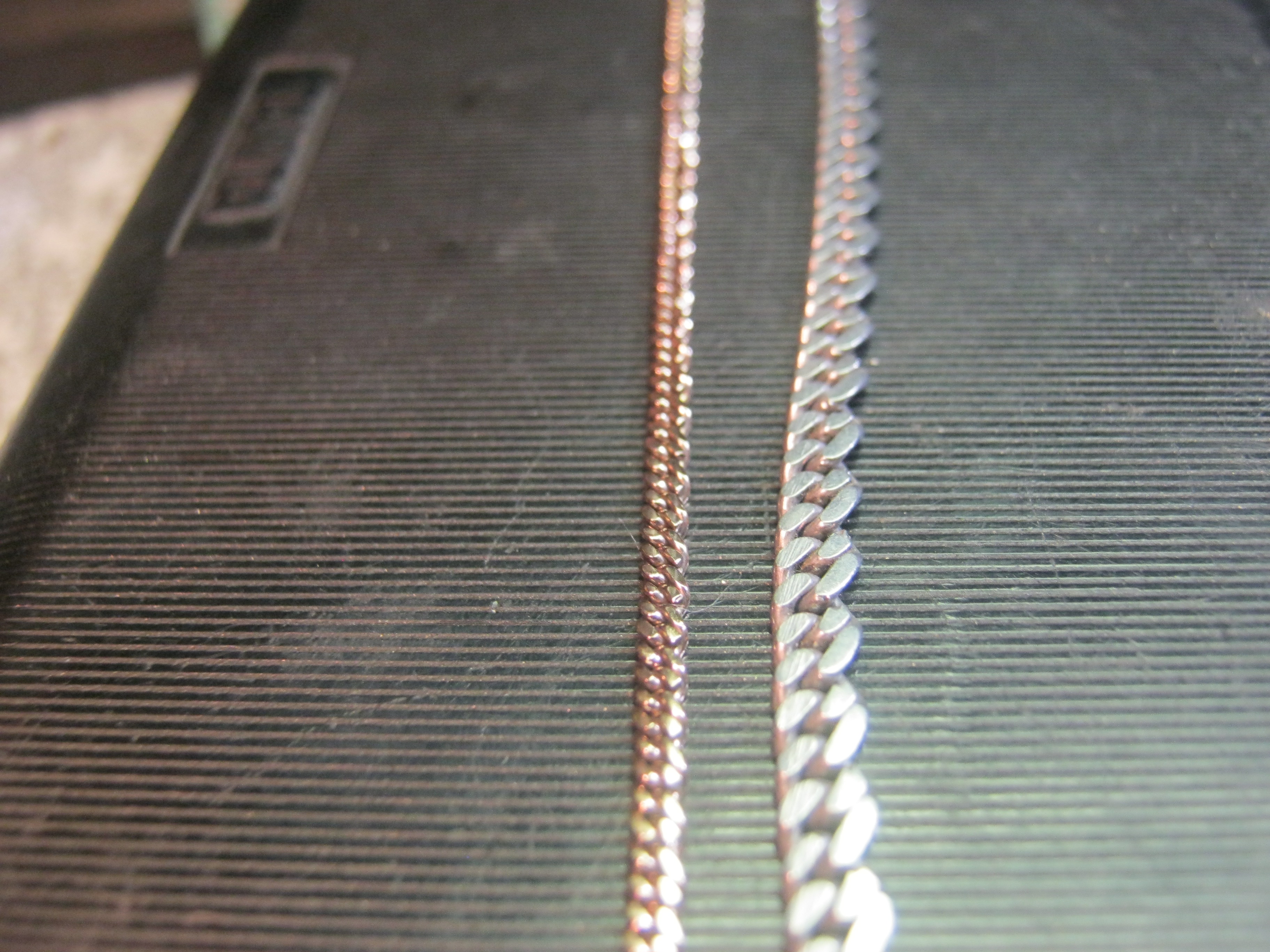

Вот как мог сделал вам фотоссесию.
