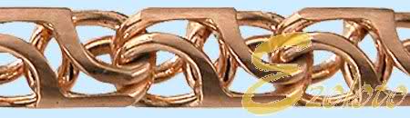

Всем доброго времени суток. В поисках чего то новенького, наткнулся на интересное плетение. На форуме я его не встречал, да и вообще не смог найти методики  данного плетения. Если кто когда либо делал такое изделие, могли бы поделится методикой этой цепи??? Заранее спасибо)

да бисмарк это  спаянный на ребрах и пайка велась в 6ти местах

Лисёнок: всё правильно это двойной арабский на ребре, зеркальный и без протыкания шилом, проволка сечение - квадрат. Сам такое делал. Только когда обкусываешь после первой пайки не надо на валах тянуть, а просто в тисках и в коловороте зажимаеши и прокручиваешь в сторону ровни, снимаешь грань до ровного и спаиваешь.В моменте где усы спаиваются получается выгиб, после валов ровняется (только не переборщи) и снимаешь грань до ровного (квадратная проволка позволяет снимать много.) Обтачиваешь и галтовка - полировка. Опилок с неё гора получается :)

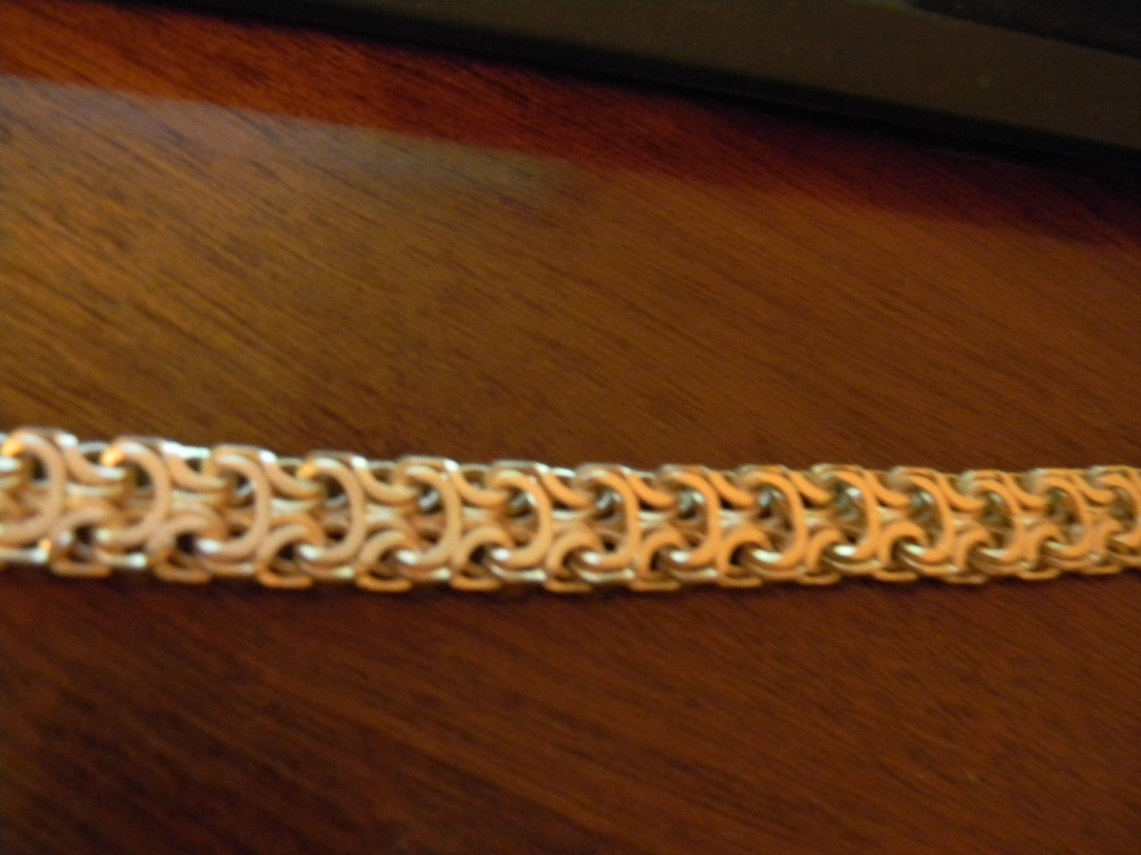

арабский бисмарк я научился делать благодаря этому сайту, но что самое интересное, совсем не так как делают другие мастера. я например не протыкаю никаким шилом отверстия. я делаю звенья сразу с отверстиями. после чего просто выкручиваю и совсем чуть чуть катаю на вальцах и её даже обтачивать не приходится, лишь ровняю усы и всё. пробовал и по технологиям мастеров этого сайта, но мне он не совсем нравится, да мороки много. На картинке, это то что у меня получилось. по сколько я только пробовал его делать, по привычке, как и обычный бисмарк, я решил обточить сделав площадку, что привело к сведению до минимума усов. до обточки он выглядел гораздо симпатичнее   поэтому я и не совсем понимаю как собрать данное изделие.
Какими должны быть усы которые при пайки объединяются в одну дугу? паяются только усы или или соединения, как на бисмарке?

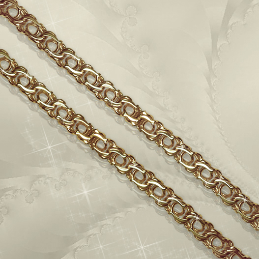

Я сейчас свой бисмарк сфотать не могу. В яндыке нашёл очень похожий.
Вот такой:
Но вот проблемка бывает -  иногда при носке закусываются звенья(перекручиваются). Обрабатываю не только плоскость, но и боковинки(как только не обрабатывал).

Лисёнок, ваш бисмарк - подозреваю, собранный и не пропаянный разваливается и приходится паять в лежачем состоянии и ровнять постоянно? :brows:
Я свой просто паяю усы, обкусываю, чуть вальцану, проткну одну сторону чуть, а потом вторую чуть больше (чтоб более ровная была), потом ещё вальцану и снимаю грань и шкурю бока thumbup2
Можно ещё поэксперементировать с перекручиванием звеньев перед пайкой, но думаю там уже катается в волах ребром такая цепь. Что-то вроде ручейка получится но с разведёнными стыками.

всё зависит от плотности. сначала пробовал пышную делать и да вы правы она распадалась, приходилось собирать звено, паять, набирать следующее и опять паять. но если делать её плотной, то звенья не распадаются (максимом они могут сдвинуться и отверстие по середине не много увеличивается, но перед пайкой поправляю и паяю полностью). в ходе проб различных способов, по мне, как я сделал изготовление получается менее трудоёмкое. изделие с вашей картинки я собирал в серебре один раз но мне не очень понравилось. само собой руку набивать нужно и достигать более совершенного результата и этим я займусь.
касаемо двойного арабского по теме
если я правильно понял, то вы собираете обычный бисмарк, паяете только усы и не протыкаете шилом, на двух цепях торцуете по одной стороне которую и спаиваете между собой. Тут у меня возниает несколько вопросов. Каким должен быть ус, который при спайке образует цельную дугу? Вы спаиваете 2 цепи и только потом катаете или катаете после того как спаяли?

Лисёнок, усы обкусываем так-же, потом в тисках и дрельке механике) зажимаем и в полтора оборота выравниваем (в валах не катать!!!), потом снимаем грань (до идеального соприкосновения) - спаиваем, катаем в !валах! и обробатываем... :beer:
