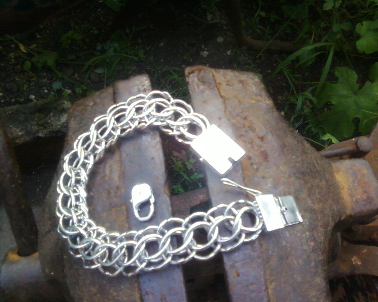

Сперва хочу поприветствовать всех мастеров.
На днях совершенно случайно нашел этот великолепный форум... ну  и сегодня зарегистрировался.  :)
Я сам из Латвии. В ювелирном деле 19 лет. Изготавливаю изделия на заказ.
Не так давно начал делать короткие видео для друзей и знакомых. Думаю что они могут быть интересны и моим коллегам. Сегодня выложил здесь видео ролик браслета.
В Латвии это плетение называется  "Елена". В ролике сможете увидеть замок-коробку, который придумал сам... хотя возможно кто-то, где-то уже такие делал.  :bigwink:  Возможно интерес представляет финагель который "сконструировал"  :blush2:  для опиливания цепей.

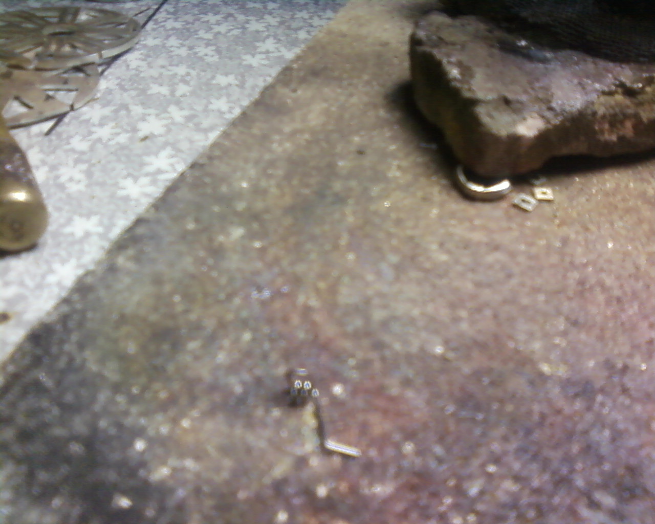

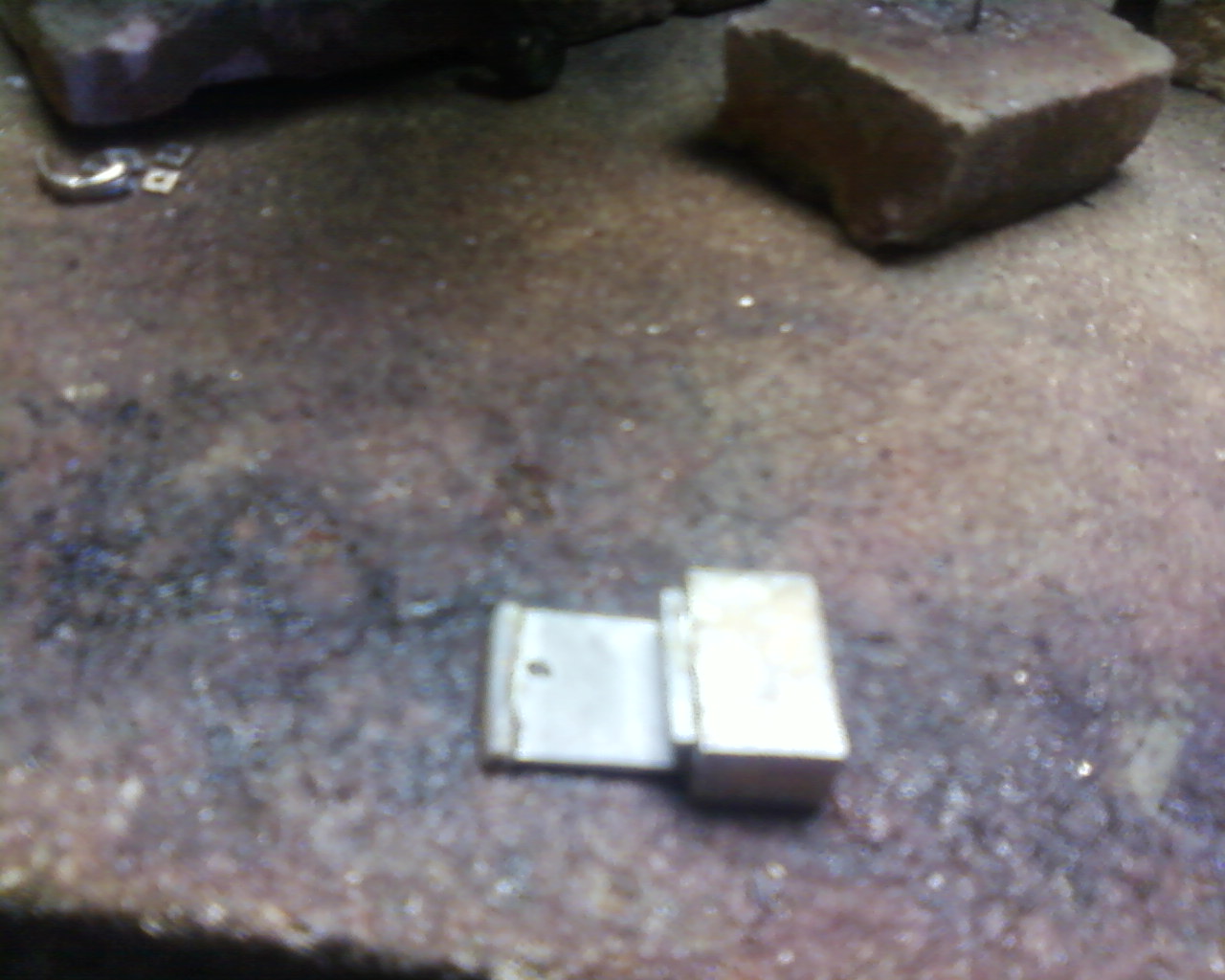

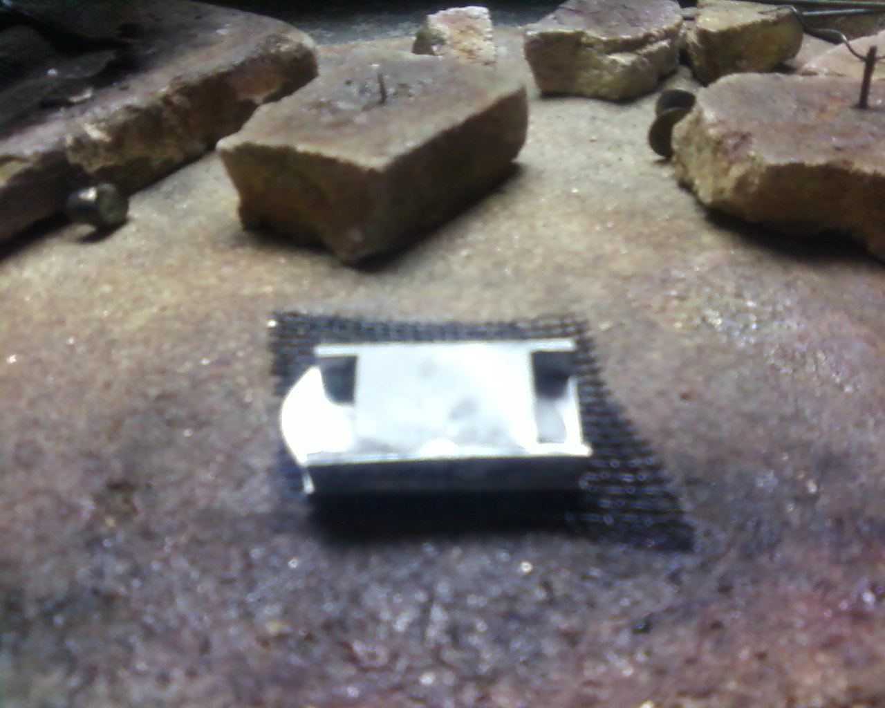

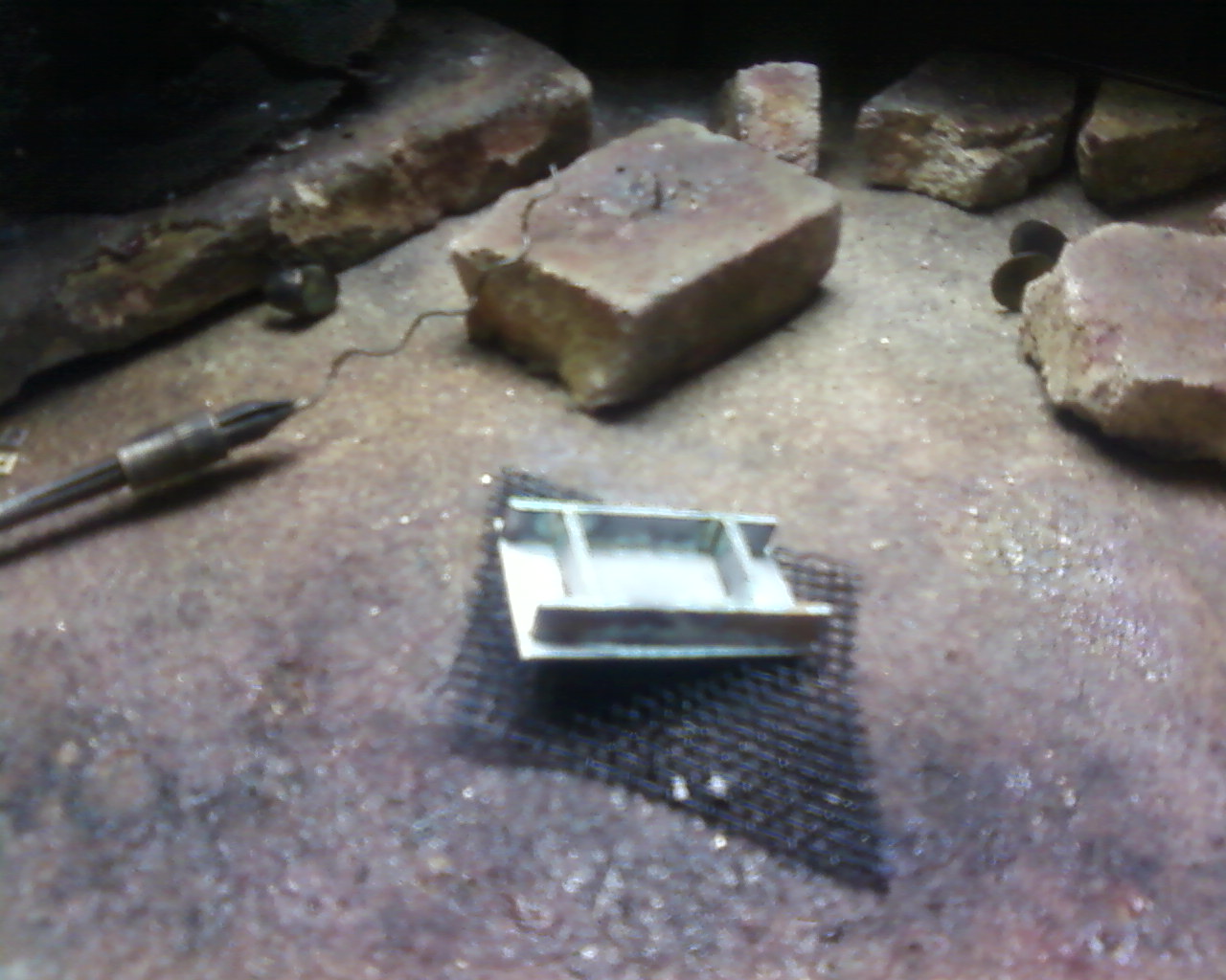

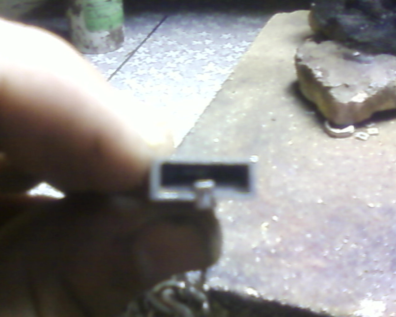

решив добавить свое припаял к верху коробки пластину -она стопор а на другую тоже пластину-не дает ломать коробку

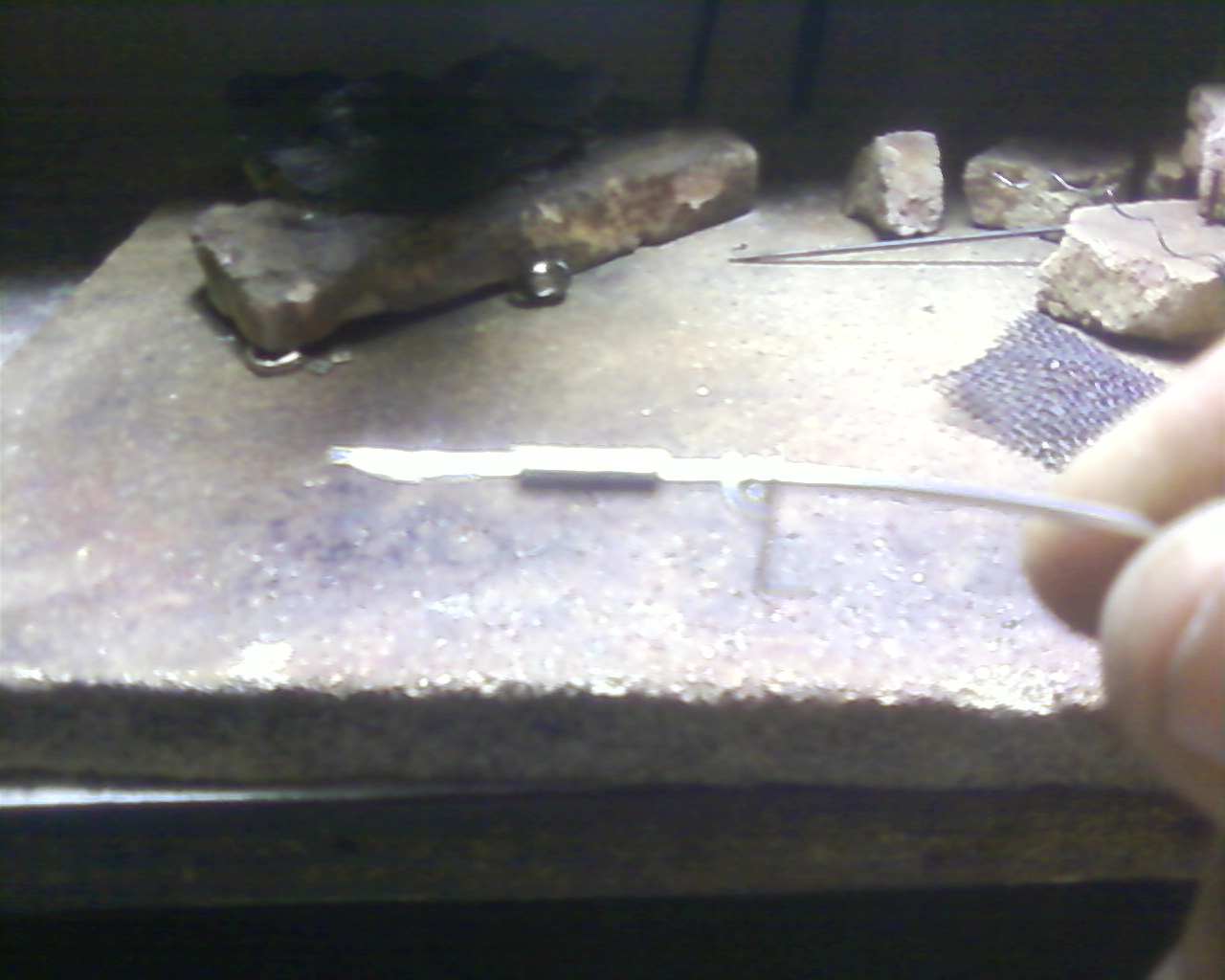

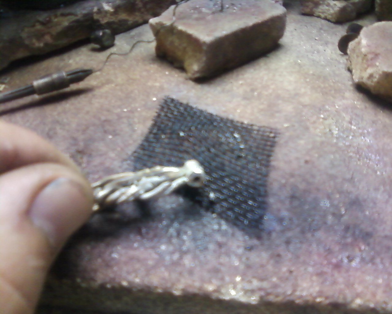

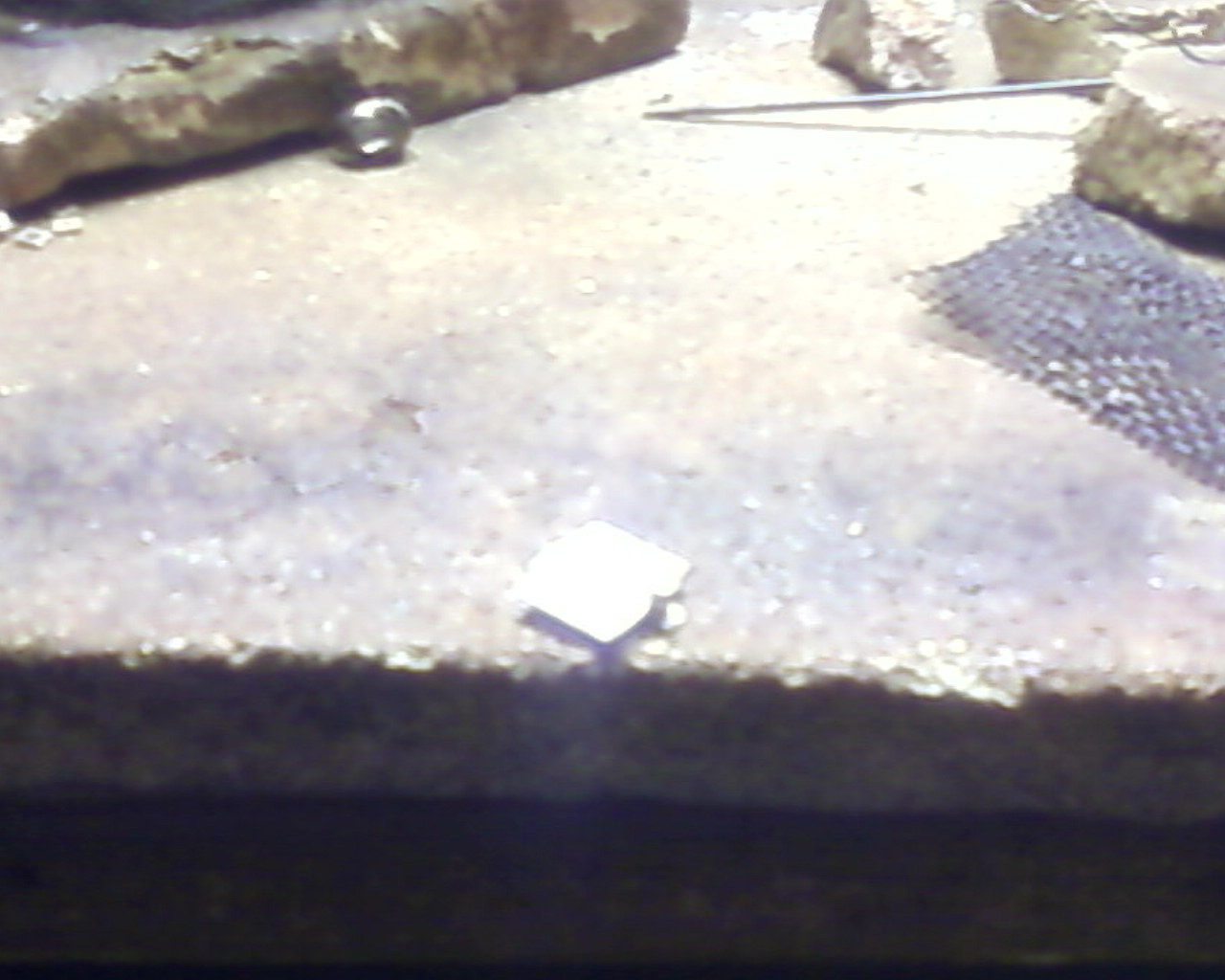

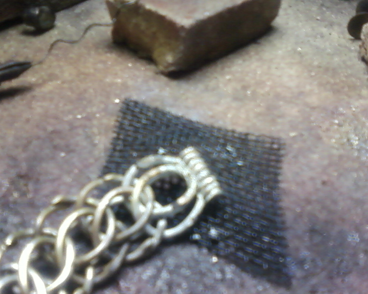

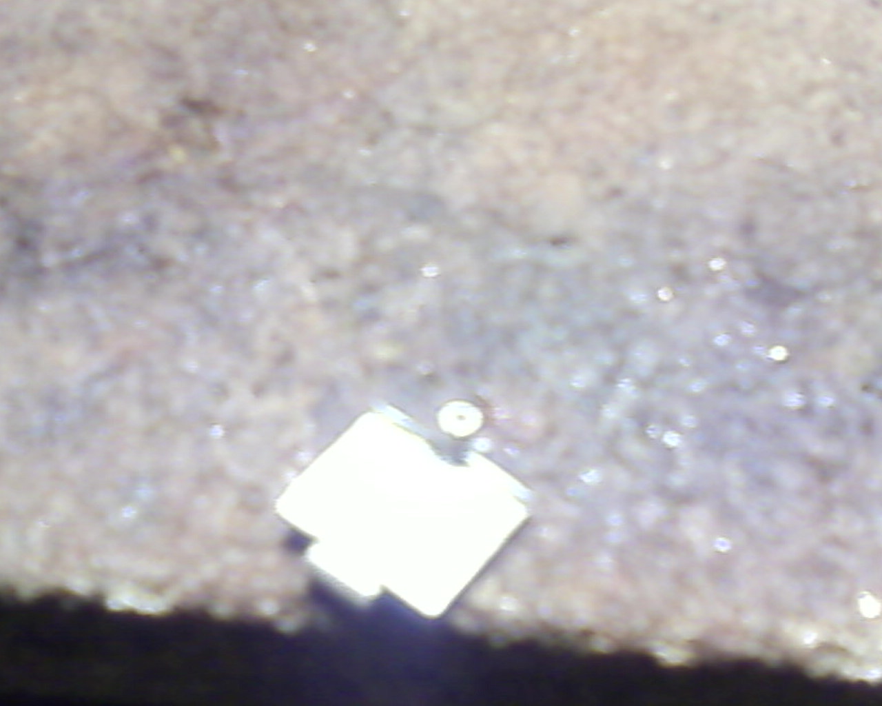

на пластину подвижную припаял трубку со смещением -легче ходить по шарниру.

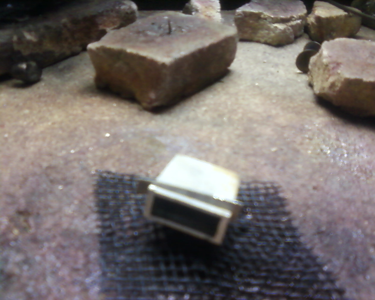

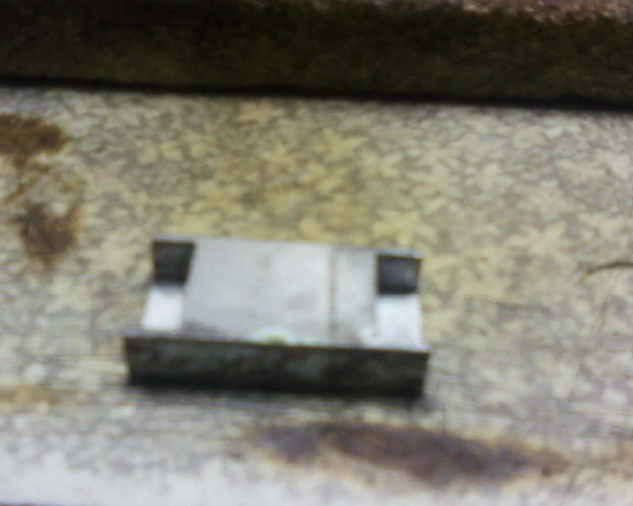

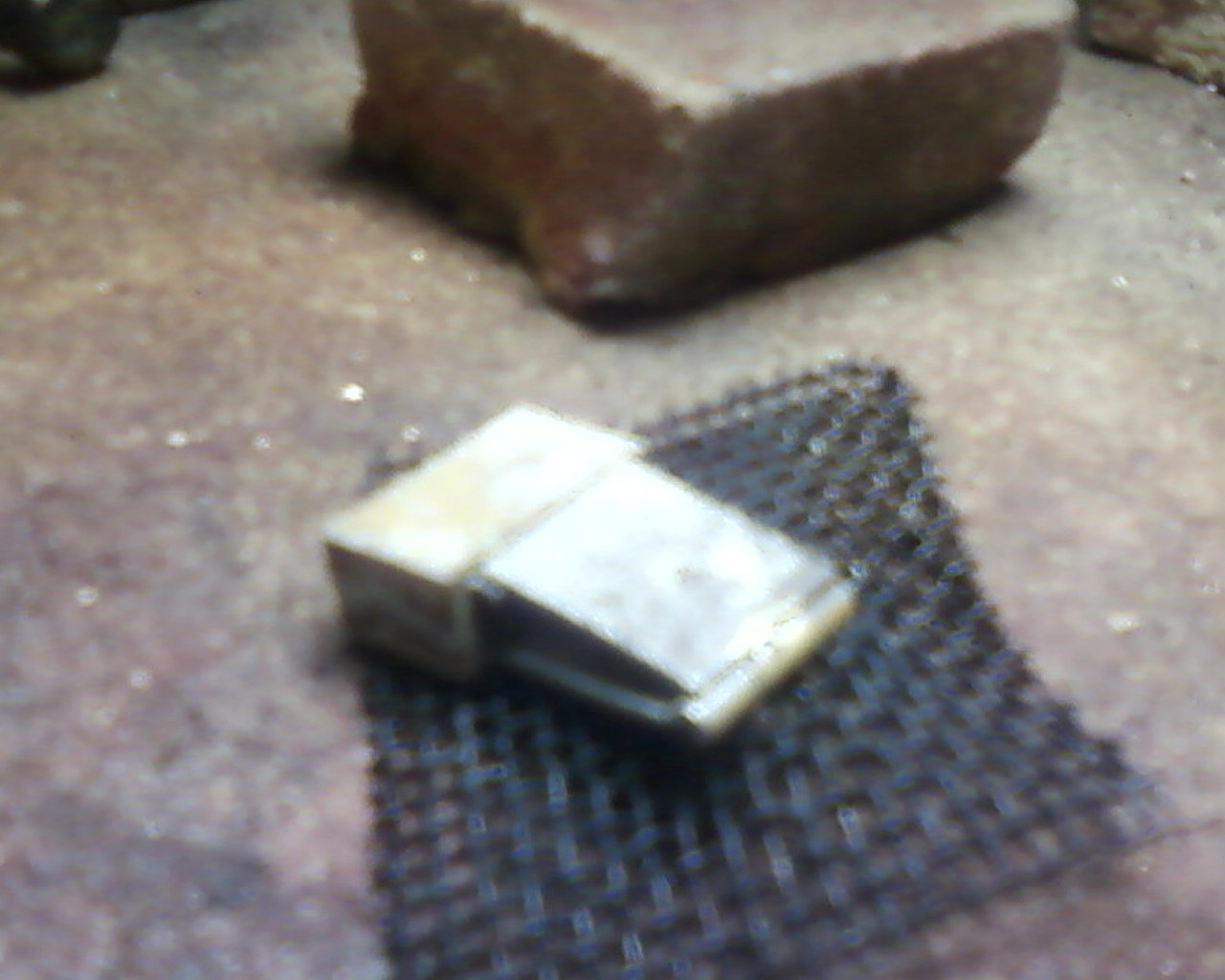

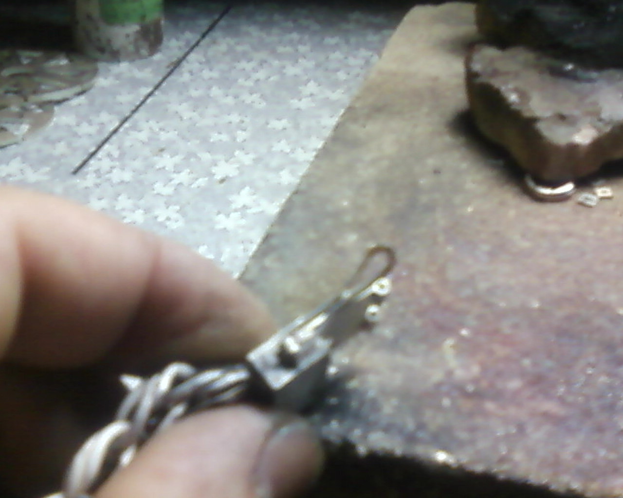

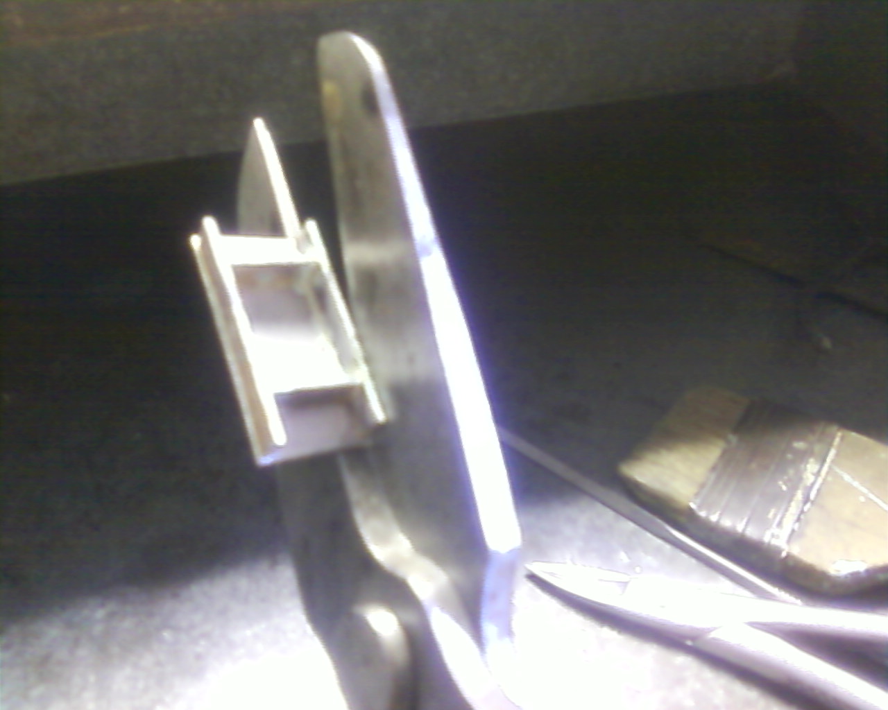

дальше напаял пластинки буквой  Г они заходят потно и не дают открываться  . впереди  небольшой скос он дает направление и легкость закрытия.

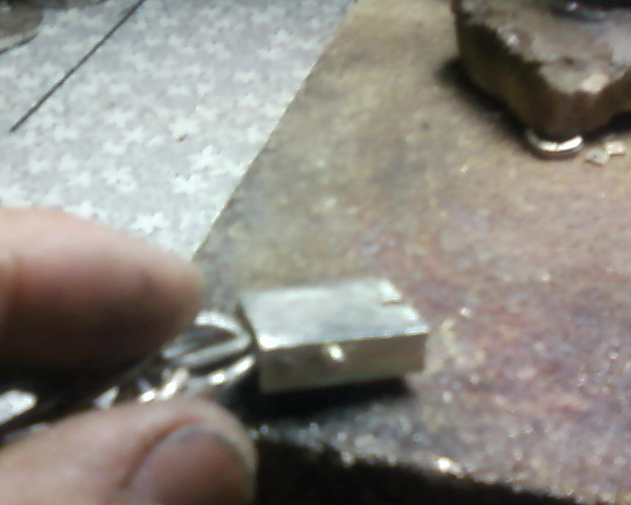

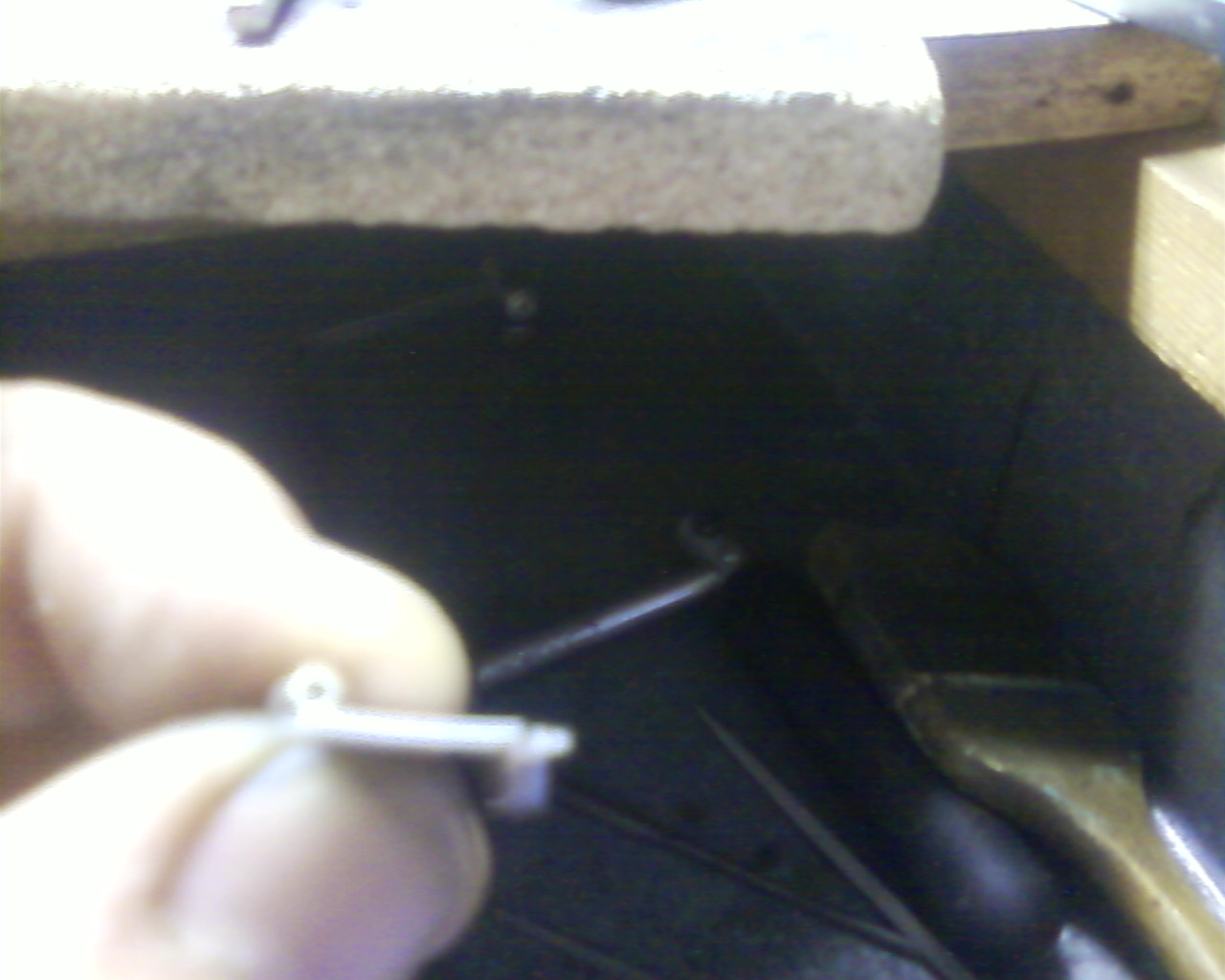

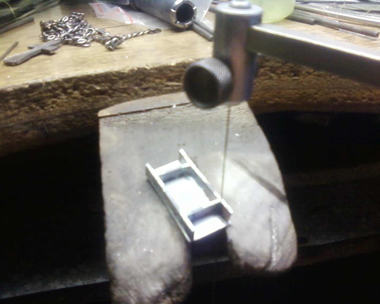

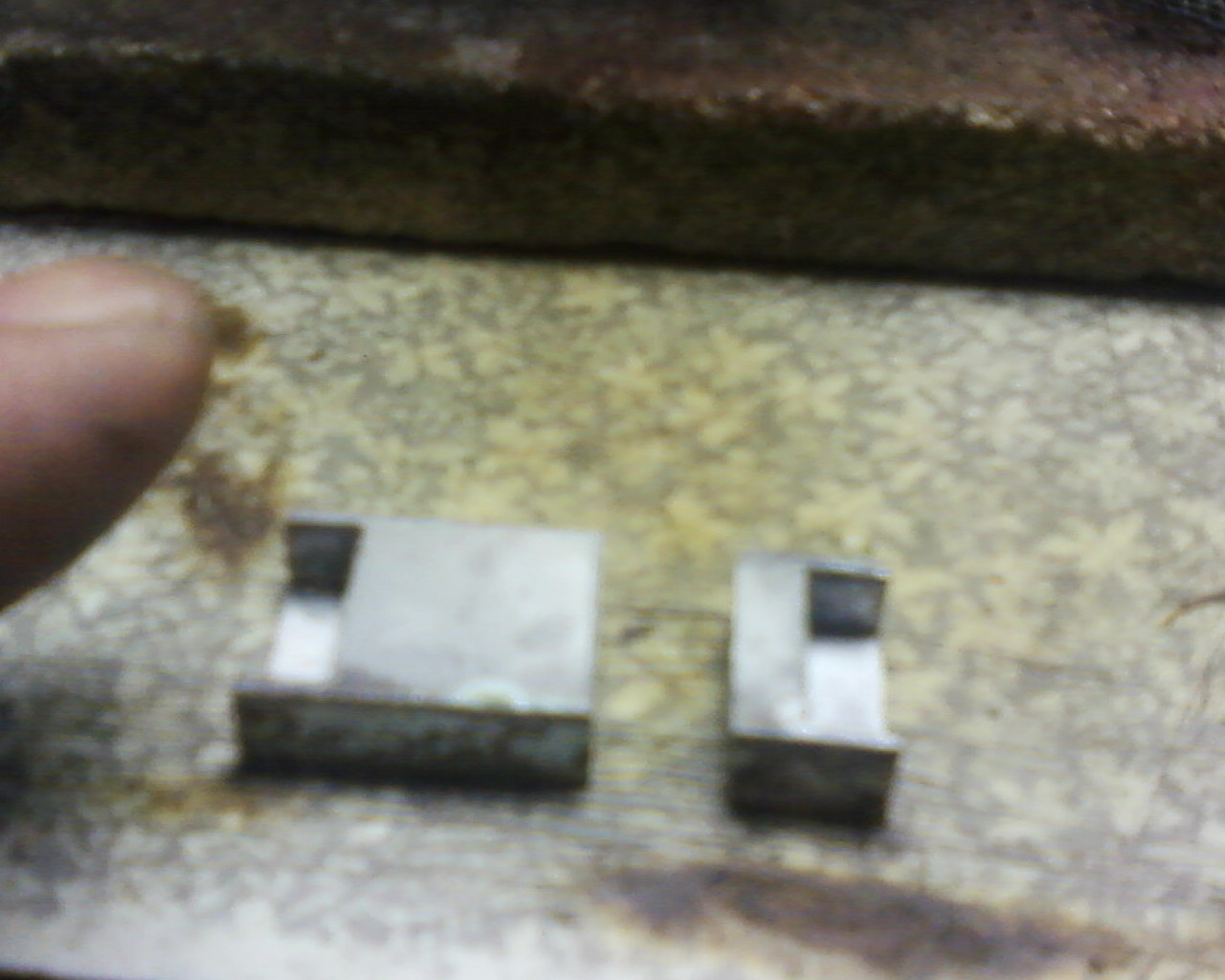

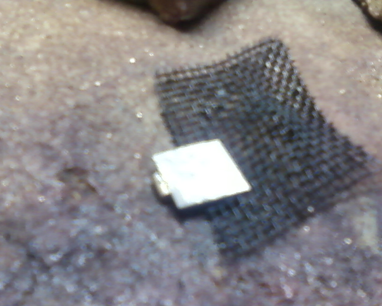

пружина нержа-толстая принцип прищепки .

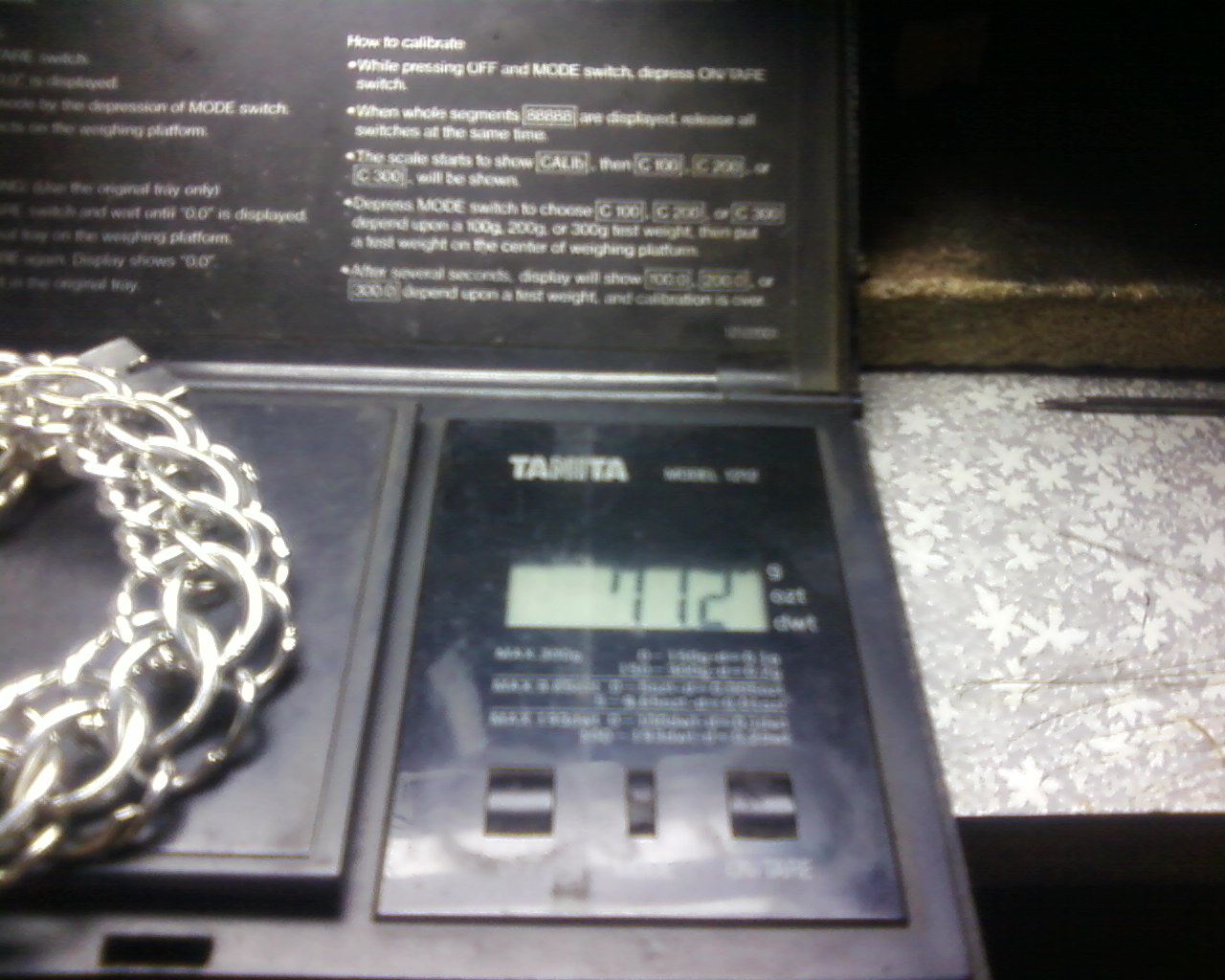

трубка не дает смещатьса пружине.

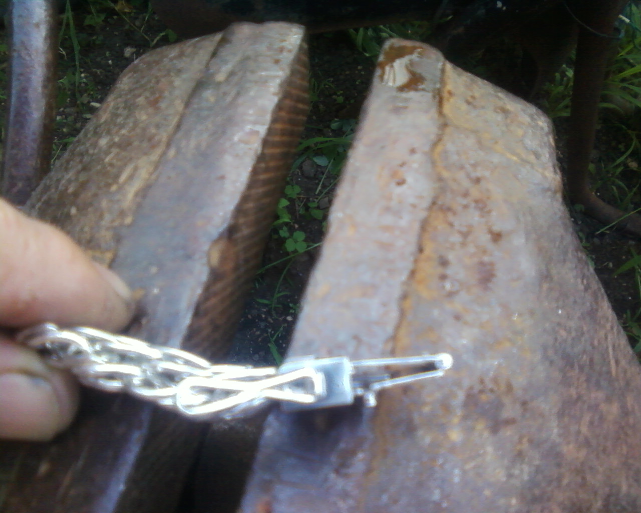

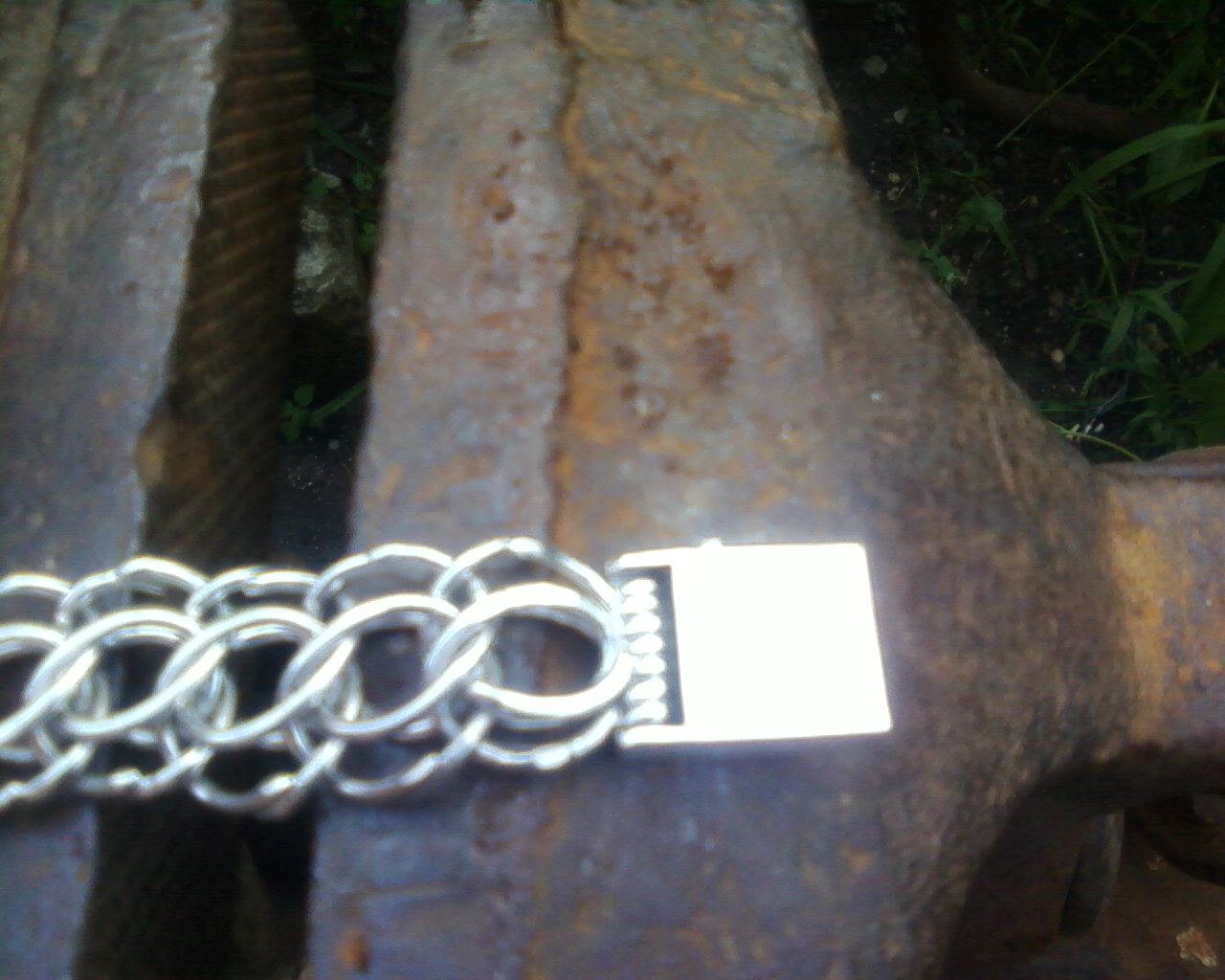

недостаток-боковое ушко утягивает вбок хоть и подогнал -напрашивается второе. и вообще по сравнением с НОРМИ -мое ощущение недоделанности. клиент рогами давил -нет время размыслить. нечего теперь есть о чем голове думать. вот нет у меня сверчеловека способности. надо показать и отрицательный опыт -а то мы все мастера а ошибок никто не видит . пусть люди посмотрят сделают выводы и сделают лучше. незнаю кто пробовал как НОРМИ сделать -я испытал и теперь делать буду зная все нюансы.

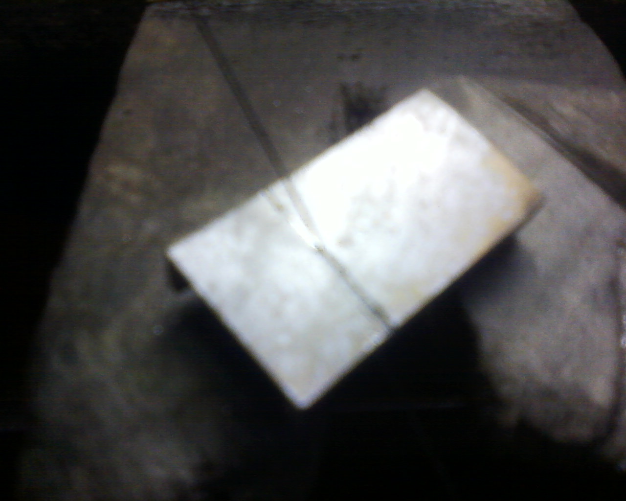

раму не стал делать -ширина 2 см (вместо фиксатора).у НОРМИ коробка уже -красивее-представь крышку в коробке. да и вес .
