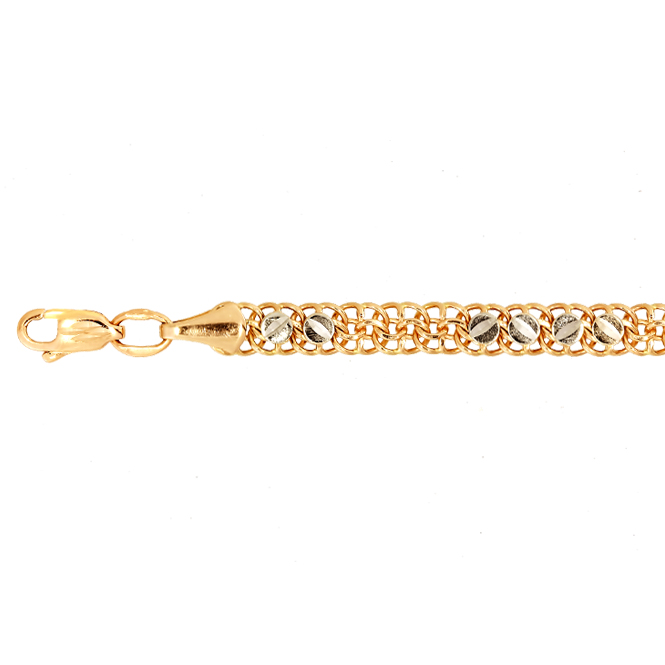

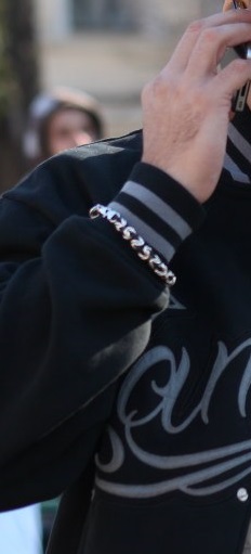

что это за цепь? Как она называется? Откуда она?

Да в Штатах это одна из самых распространненых цепей - Franco там называются. (Еще Cuban популярна.) Вроде благодаря реперам стали популярны и те и другие. Когда учился купил там стальную за 20 баксов :)
Сейчас бы купил такую из белого золота, но чето по нескольким магазинам прошелся нету ничего похожего у нас, одни бисмарки (  Целенаправлено правда не искал, но вот в ру-нете порылся и ни фига не нашел.

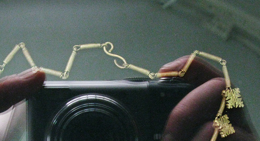

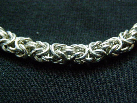

кто-то знает что это за плетение? На вид вроде несложное и симпатичное)) Интересно как смотрится живьем? Может кто делал? :)

юбочка,
Назовите сами и делайте. Подобных фантазийных вязок масса и смотрятся все неплохо, ежели сделаны нормально.

Валера Сурик,
сделать такое я не смогу, а вот заказала бы с удовольствием...))  Жаль, что у этого нет известного названия. По фото вряд ли кто возьмется, наверное...
Ёлы-палы, надоели уже эти бисмарки, византийки  и прочие ручейки с розочками... Хоцца че-то новенькое на себя нацепить))

юбочка,
Ну судя по этому форуму, Одесса как раз и славится своими мастерами. И по фото возьмутся как раз охотнее, чем по какому-то непонятному названию. А по вашему фото, как раз все понятно. И не поддавайтесь на обаяние Валеры, здесь недавно промелькнуло сообщение, что он молодожен, и посему, должен себя блюсти (хоты-бы какое то время) :biggrin2:  :biggrin2:  :biggrin2:  :biggrin2:  :biggrin2:

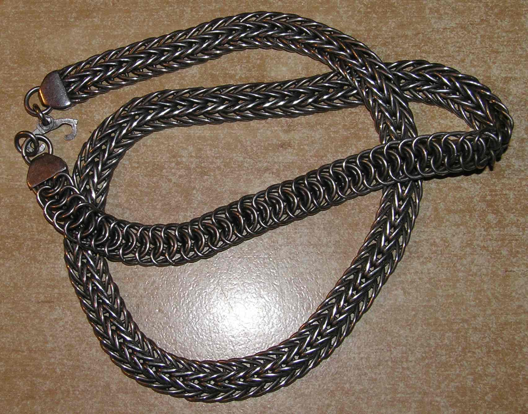

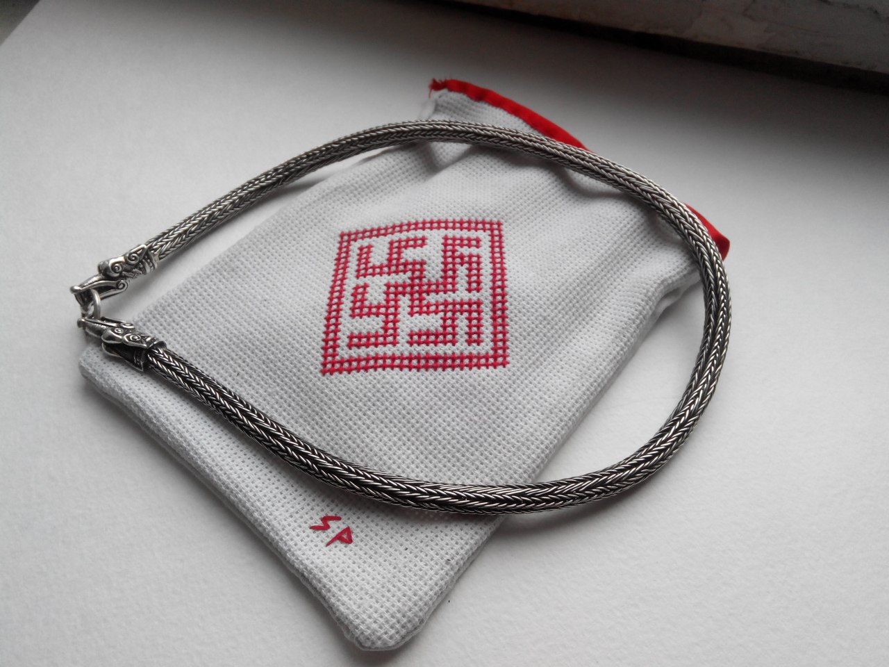

Голосов: 0 / 2
Кий,
Это называется Цепь " Кайзер".
еще картина

yuliya
Это типа вы считаете, что это одинаковые цепи?

Кий,
У нас ее называют кукурузой, можно делать квадратную, можно-полукруглую в обоюдный сегментах, с цветом звеньев также можно поиграть...  я брала коэффициент 3 для ригеля, например диаметр проволоки 0,6 ригель 1, 8, но она получается плотной и для сегментов не подходит, а можно брать коэффициент 3,1-3,2.. но раскладки у меня нет делала ее пару раз за все время...

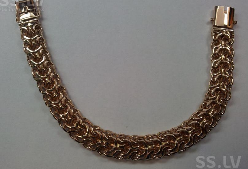

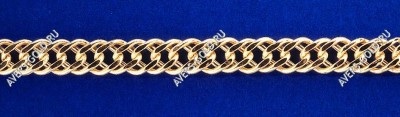

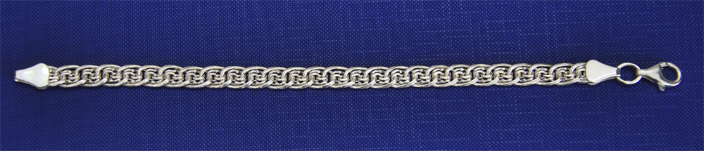

Здравствуйте, какое правильное название у этой цепочки. У нас она просто называется бисмарк.
P.S Прошу прощения за плохое фото

Udarnik, двойная якорная

Shoosha,
ясно, спасибо

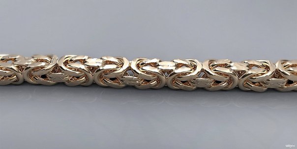

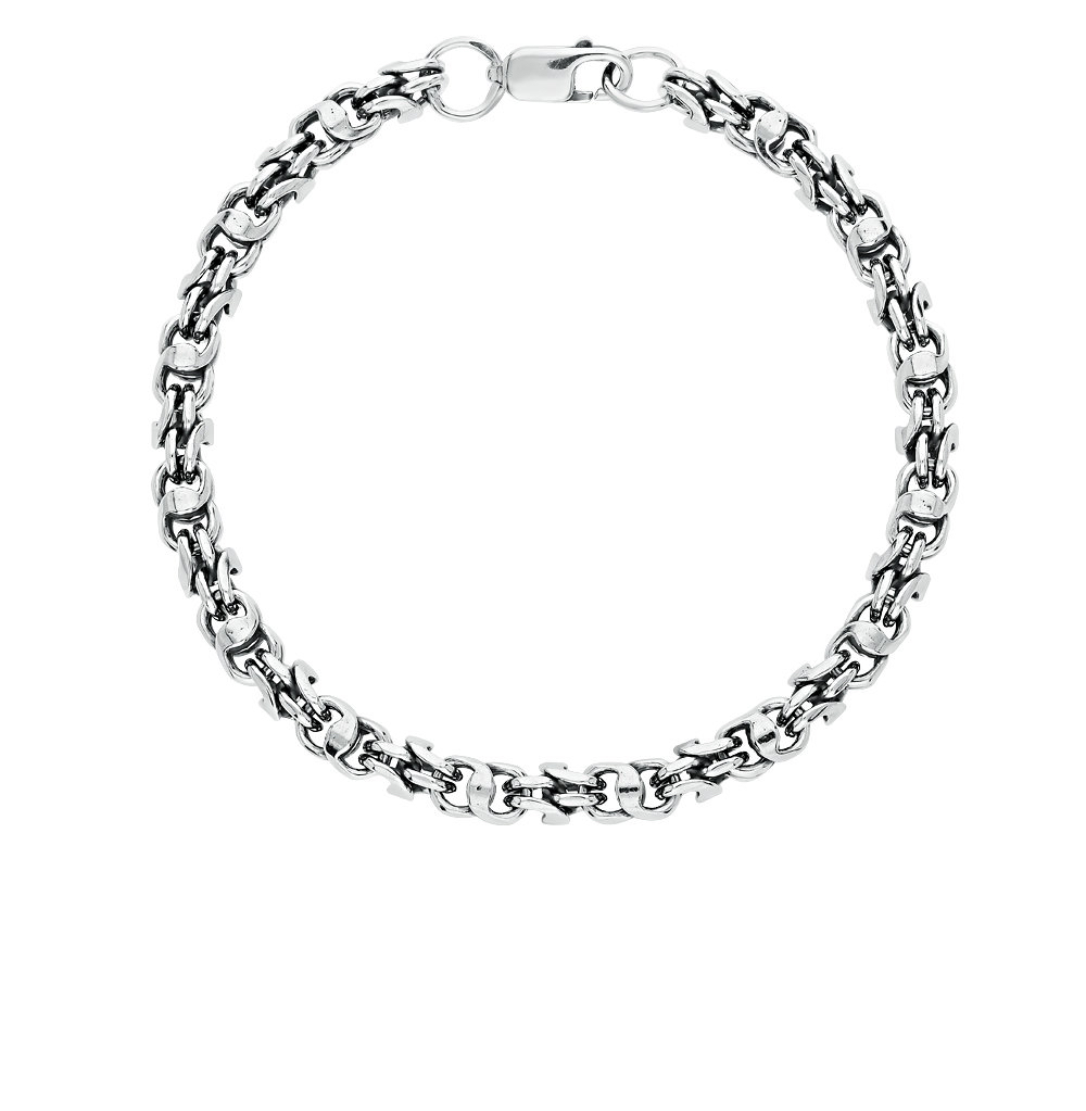

Как такое называется?

Константин Ж,
осмелюсь предположить - панцирный бисмарк.

Константин Ж,
кто то называет разновидностью нонна а вообще называется еленна.
