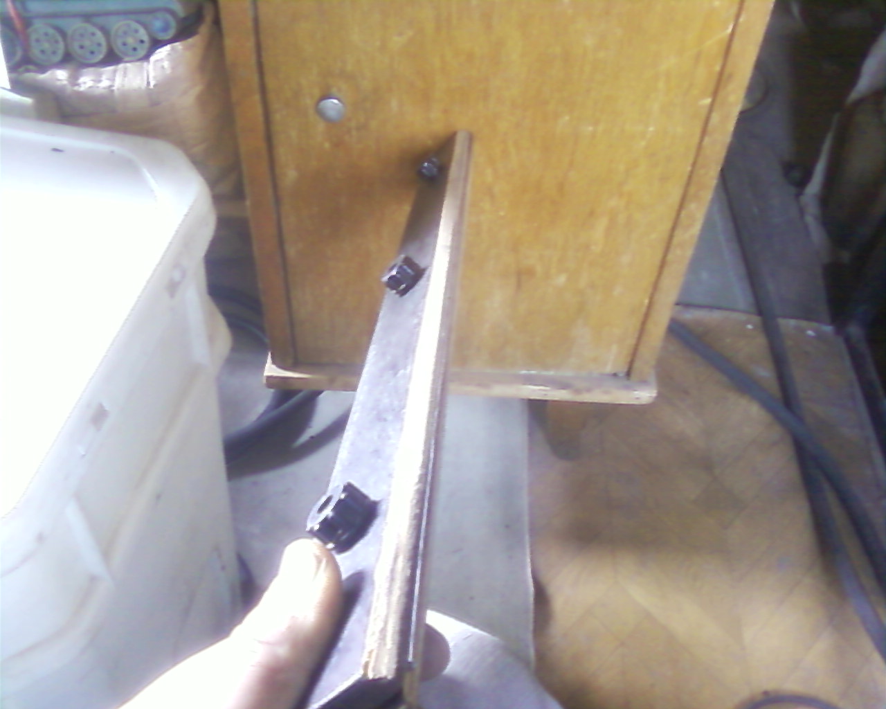

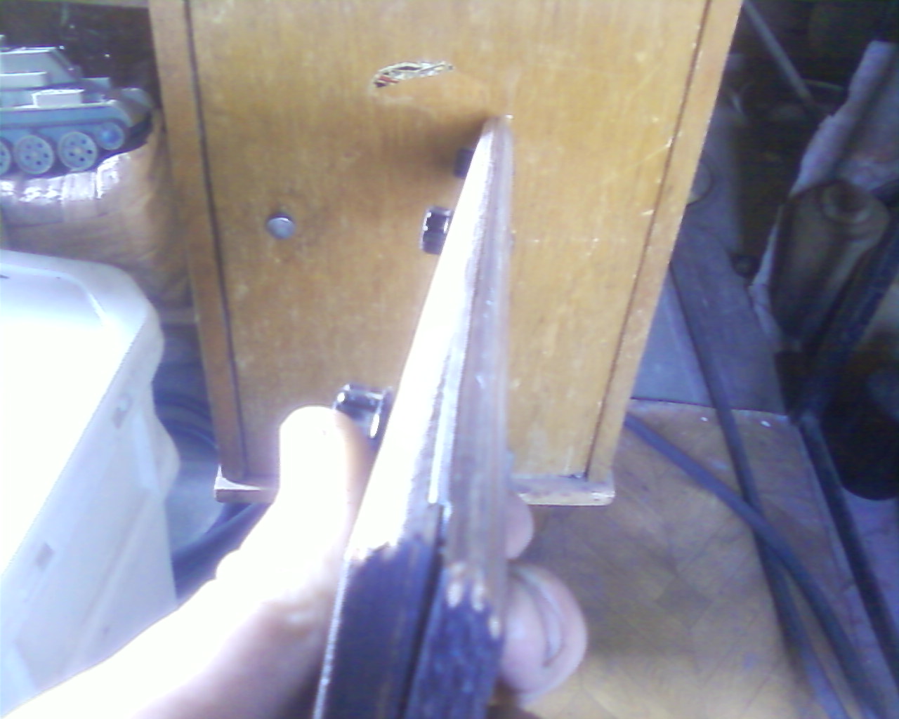

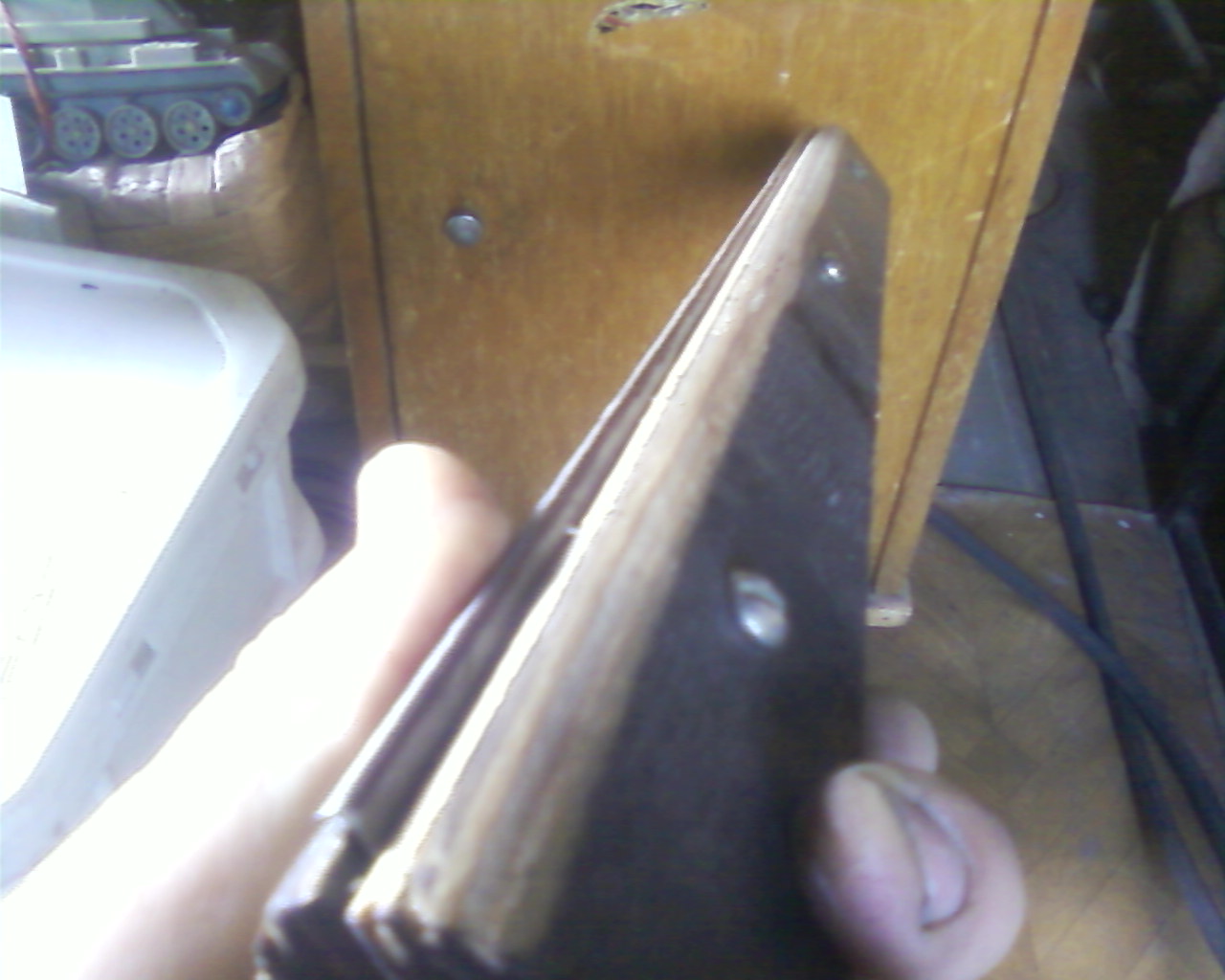

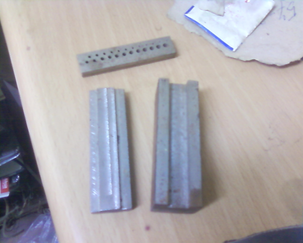

подскажи направление или легкий чертеж плиз а я реализую . хочетса ваше и свое
видение вместе.
Подобные тиски, но шире ( эти 60 мм), только губки выше и обязательно чтоб подвижная сторона фиксировалась двумя болтами ( у меня один)

Валера вот ты когда плющишь цепи в лекальных тисках поджимаешь их с боков плотно или надо оставлять слабину???
Регистрация: 22.06.2008
Откуда: дороже Питера
Сообщений: 3793
В друзьях у: 38
Голосов: 455 / 8
мойша!,
Плотно , конечно! Но исходя из  смысла вопроса,  ты оставляешь слабину. Обоснуй, а то  у меня уже аппетит пропал..., глядишь и  послеобеденный сон накроетси))))

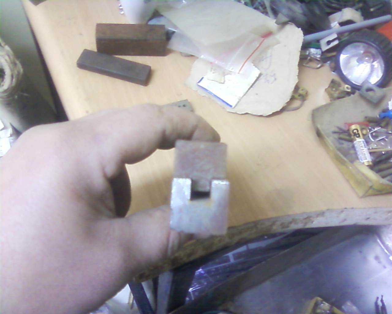

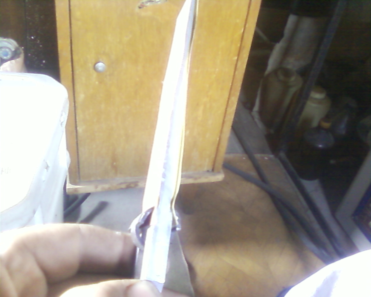

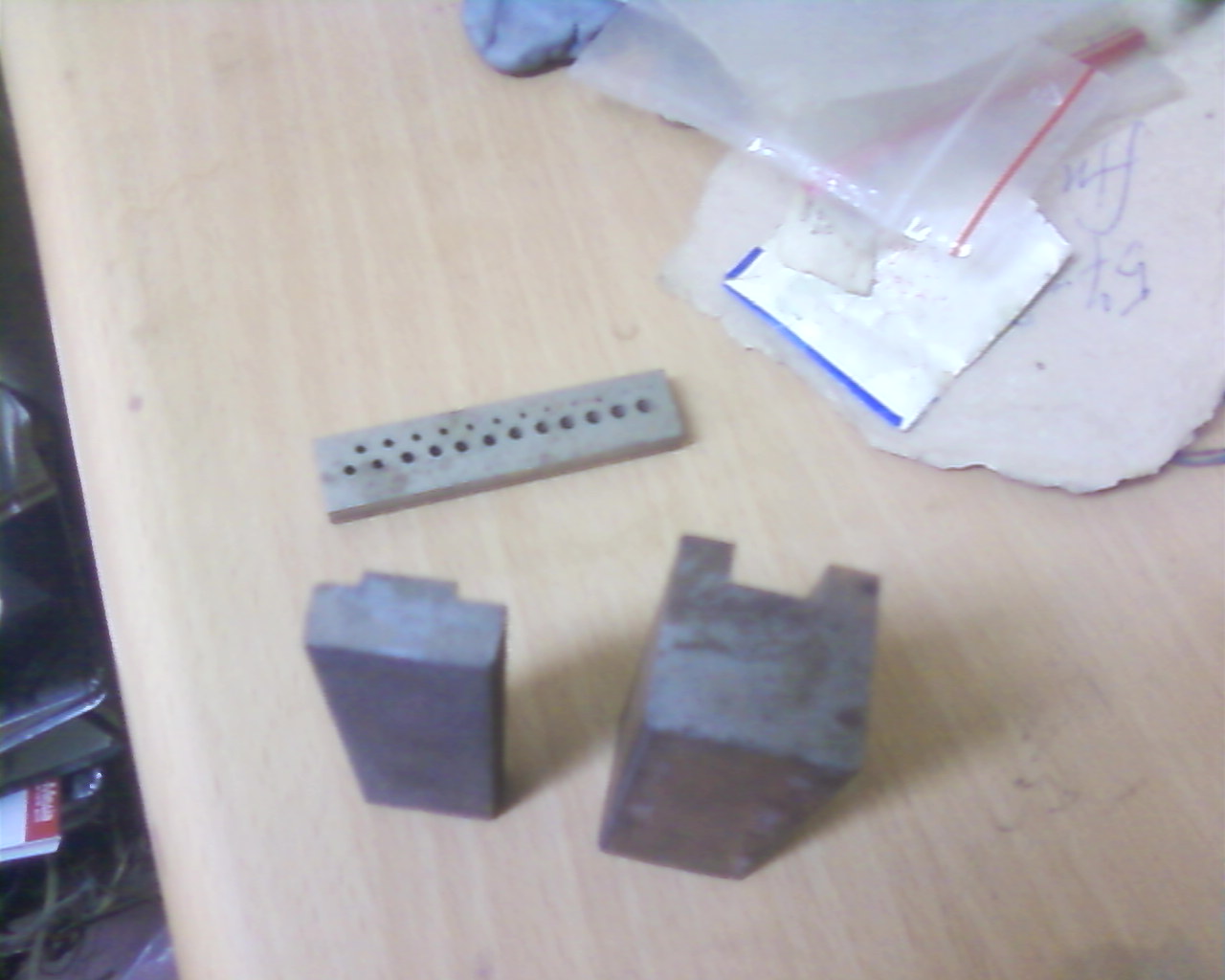

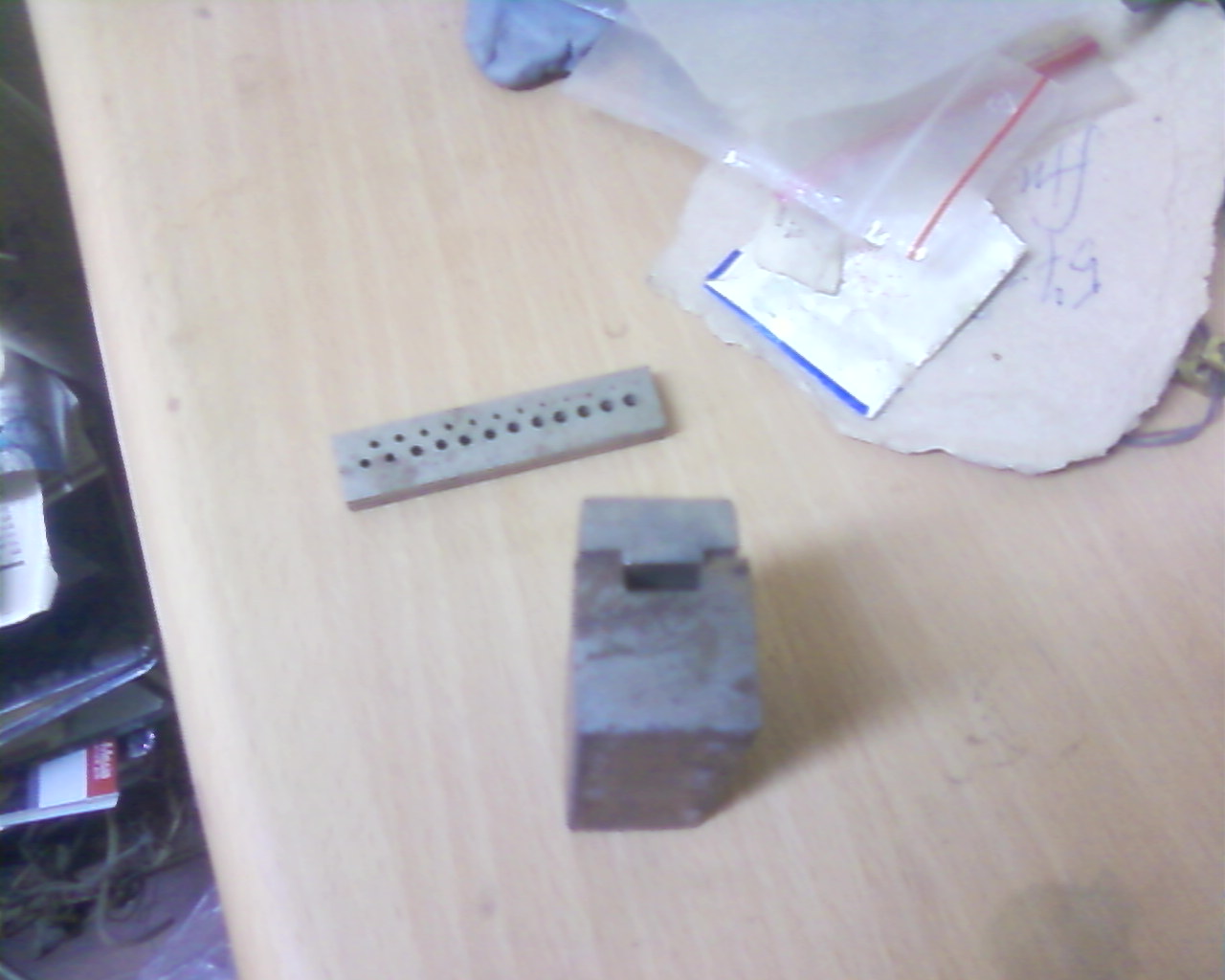

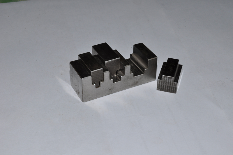

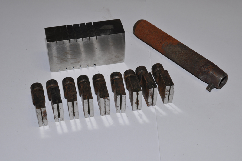

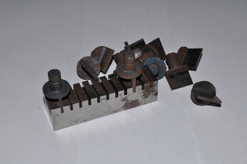

вот мои железки-
1. приблуда для отбивки якорных цепей
2. приблуда для формовки-калибровки панцирных цепей (типа эрзац-цайзинг)
3. приблуда для гибки корпусов для коробчатых замков

ravant,
удевил-а такой скромный. материоловедения и консруктивность на высоком уровне.
Регистрация: 02.03.2006
Сообщений: 1750
В друзьях у: 13
Голосов: 89 / 9
нууу...  :blush2:  спасибо, конечно... просто руки из правильного места выросли-наверное, отцовская в этом заслуга. он тоже постоянно что-то мастерил, а я наблюдал... а так-с детства мастерить любил. по материаловедению и конструированию знания обрывочные-специально не учился. там услышал, здесь увидел... все больше на уровне интуиции. то бишь "чуйки"...

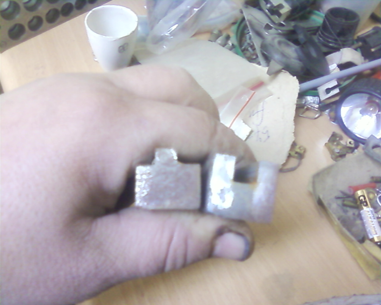

А как их потом в дугу гнуть... или это для прямых только?
:trubka:
И что? Я весь во внимании...
Сообщений: 1750
В друзьях у: 13
Голосов: 89 / 9
(ravant 05.04.2013 23:10:53) приблуда для гибки корпусов для коробчатых замков
:trubka:
ага, для прямых
