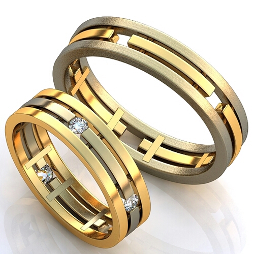

Добрый день, уважаемые форумчане. Подскажите советом как вставить камни в такое кольцо. Не могу сам примудать.
Надеюсь кто-нибудь сможет помочь советом.

Ну, во-первых...   это ремонт или изготовление?  Во-вторых, фианиты или бриллианты?
Пы.Сы.: не дай Бог изумруд и иже с ними...   :blush2:
Вставить в пазы, опуская средние элементы,и фиксировать штифтами.

Кольца были на заказ. Уже сделали. И уже успел забыть то ли фианиты толи бриллианты. Как на картинке, одно с камнями другое без.

Что то я про опускание средних элементов не уловил. Голова как то не варит после выходных. :)

автор проекта , явно не подумал о посадке камней ... тут или камни больше сажать , или файл переделывать ... тоже покрутил в башке , но другого не смог придумать .

камни бОльшим диаметром тоже не покатит , т.к. упрутся в желтое и всё нарушится
В чем проблема так и не увидел!
И как можно забыть как делал? Без разницы,что фин,что брил.
Подрезным сделать соответствующие канавки и вставить "на щелчек"! Потом детлом пройти-метал поправить и "навалить " для прочности! :trubka:
я так понял что упора для посадки камня там нет вообще

делал бы так изначально . вырез под камень должен быть меньше диаметра камня , иначе камню не во что упираться .. если я все понял правильно конечно )))

потом все запилить и не будет нарушен круг , т.е. без провалов

Примерно так и делал. Только дятла нет. По камням не помню. Клиенту то так, то так.
Работы пока много. В голове старое долго не держится. Память стековая. Новым заполняю, старое вылетает.

согласен с Romariooo
--/Подрезным сделать соответствующие канавки и вставить "на щелчек"/-- аккуратно косо заводить камень на чуть большую лунку (подрезная фреза)
--/Потом дятлом пройти-метал поправить и "навалить " /--  можно неспешно простучать-навалить метал подготовленным долотом с часовым молотком.
Прежде обмерить высоту камня с толщиной шинки и пазом для камня - на мужском рендере камень будет царапать кожу.

Мужской без камней делали.
