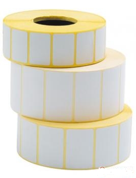

Есть бумага самоклеющаяся вот как пример на ней со стороны клеевого слоя наклеена восковая бумага. Что то типа защиты клеящего слоя, да эта бумага практически на всех самоклейках и пленках есть. Желтая это она восковая, а белая самоклейки.

Ну да, примерно такими наклейками я и пользуюсь.
Только не рулончики, а листы А4.
Это их младшие братия  :) .
