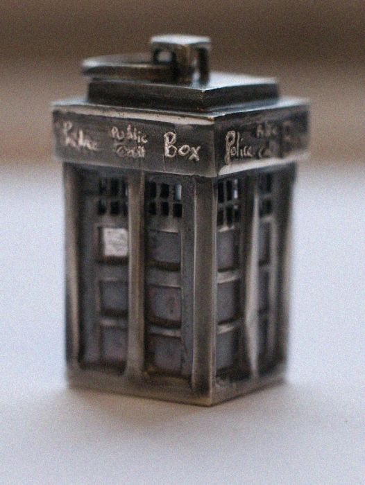

В общем, наткнулся в сети на сие изделие
Вот еще картиночки:
Скрытый текст
Захотел сделать такой же кулон, но возникли некоторые вопросы по производству:
1) Из какого материала стоит делать? (на картинках кулон сделан из серебра, достать который мне проблематично)
2) Как придать металлу такую де окраску?
Буду очень благодарен, за Ваши ответы :)

Как поклонник известного сериала (моим первым Доктором был 5-ый) я решил Вам ответить, но дальнейшие консультации вести не смогу.
Я бы посоветовал сначала делать из алюминиевой фольги, чем толше, тем лучше. Резать желательно скальпелем по линейке, но можно и миниатюрными ножницами. Вырезанную фольгу клейте хорошим клеем, можно моментальным: но постарайтесь наносить клей тонким слоеем. Для создания объема можете применять несколько слоев, например, крышу Тардис сделайте из квадратиков с квадратными вырезами наклееных друг на друга. Работа, конечно, ювелирная, но Вы это уже знаете...
После того, как изделие создано, можете его заполнить клеем или эпоксидной смолой, желательно такой, которая не сильно сжимается при полимеризации. Таким образом получается жесткая модель, в принципе, после нескольких попыток, можно получить вполне приличное изделие.
Чернить алюминий в домашних условиях трудновато, но может быть найдете кого-то, кто согласится анодировать (сомневаюсь, что бесплатно) или же покройте синим лаком. Кстати, попробуйте найти анодирование синим цветом, тогда все будет по канону.
Если хотите более "солидное" изделие, найдите тонкую, но жесткую латунь или медь, в виде листка. Уж не знаю, где, но как недрагоценный металл она Вам обойдется намного дешевле. В зависимости от толщины ее тоже можно будет резать ножницами, но, лучше всего найти и потренироваться пилить лобзиком. Сам лобзик стоит недорого, но нужны лезвия не по дереву, а по металлу, спросите в строительном магазине, на птичьем рынке и тд. Еще понадобятся тонкие сверла (размечаете листок металла, сверлите дырку, просовываете лезвие лобзика, закрепляете лезвие в лобзике и пилите. Лезвий поломаете много, пока научитесь). Вариант -- заточить отвертку на наждачном круге или даже на наждачной бумаге и использовать ее как резец (резать по линейке или колотить по ней молотком). Латунь и медь можно паять обычным оловянным припоем и обычным паяльником, но опять же, потренируйтесь сначала на кусочках, поднадобится канифоль куском, почитайте как паяют электронные изделия. Изделие должно получиться довольно жесткое, избыток припоя можете сошлифовать кусочками наждачной бумаги (очень мелкой, например 1000) которые можно намотать или приклеить к спичкам. Опять же, ювелирная работа. Отполировать можно пастой ГОИ на ватном шарике или на палочке с ватным наконечником (которая для ушей).
Латунь и медь можно покрыть темный слоем оксида (прокипятите в рассоле от кислой капусты, чем более вонючем, тем лучше или нанесите кашицу из средства для мытья посуда и пищевой соды) или синезеленой патиной -- возьмите наполнитель лотка для кошек (это глина, хороший абсорбент), поместите 300-400 грамм в полиэтиленовый мешок, налейте на него 50 мл раствора нашатырного спирта из аптеки (работайте на улице, воняет), лейте медленно и помалу, в разные места, чтобы впитывался, но глина не размякала, потом посыпьте глину парой столовых ложек неиодированной поваренной соли (той, которой капусту солят, в любом продуктовом), поставьте на плоскую поверхность, разровняйте глину, поставьте на нее что-то типа лоточка (выньте из спичечного коробка) и в лоточек положите изделие. Завяжите мешок и поставьте в теплое место. Через пару дней выработается патина, которую можно покрыть лаком или просто оставить (со временем сотрется). Вонять будет, так как аммиак будет просачиваться через мешок.

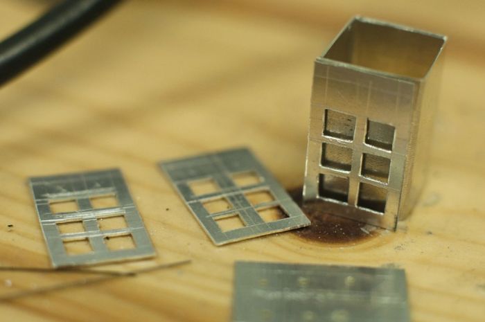

Плавка и прокат - 30 минут (щедро)
Разметка и распиловка, сгибание, опиливание - 90 минут (там 124 распила, 96 из них мелкие квадратики, самые маленькие делаются бором и опиливаются до квадрата)
Пайка и подшлифовка - 30 минут (очень щедро)
Чернение и ручная суперкривая гравировка - еще 30 минут (щедро)
Всего -- 3 часа работы. 75 долларов в Норвегии, 45 в США (и это очень щедро и очень медленно)
