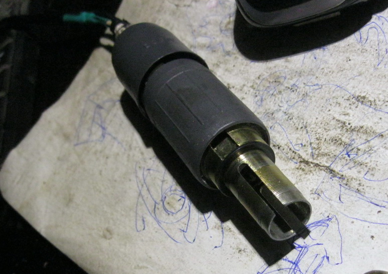

Вот полная разборка похожей 102 модели (только у меня ShiYang)
Ура!
Догадался таки вывернуть винт цанги, потом шпиндель засунуть обратно в колпачок ручки, последний зажать в тиски и 3мм выколоткой в отверстие сзади выбить скрутившуюся лепестками вдоль оси вращения цангу. Полирую нолевкой.
Кстати, проблему  с тугой вставкой фрез я полировкой цанги не решил, но решил недоворотом винта затяжки цанги. Еще вставляют какие-то шайбы между пружиной и роликом замка, чтобы при открытии цангу сильнее выпихивало наружу, но я таких шайб не нашел у себя, а из бумаги резать их как-то не солидно, пока просто недовернул винт с муфтой.

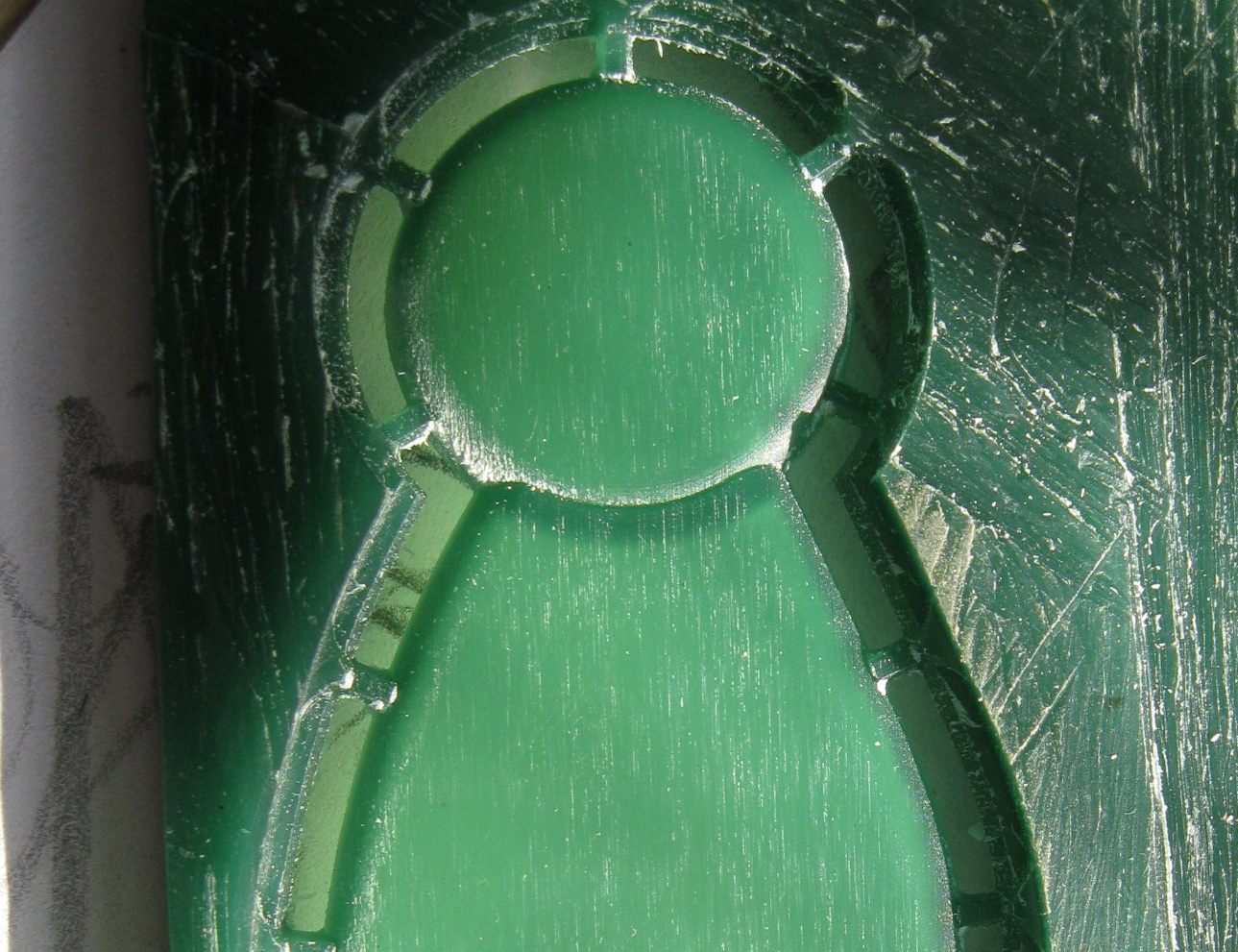

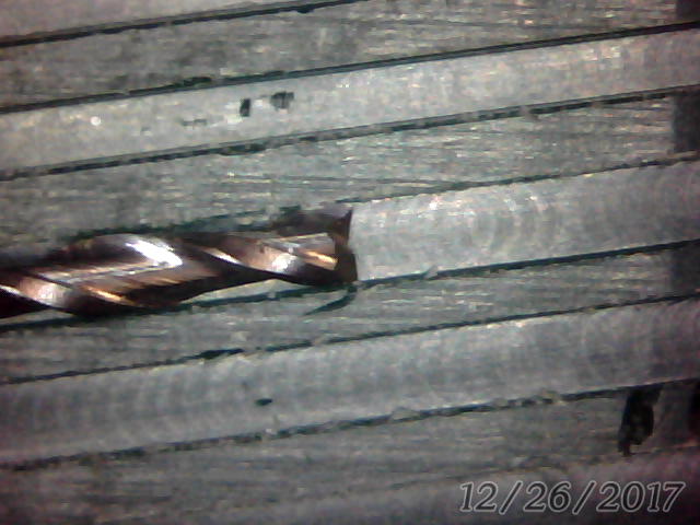

И еще вопрос: в этой бормашинке от рождения есть подпружиненный продольный микро люфт вглубь по Z. Я до сих пор считал, что это не существенно, ведь при надавливании на фрезу со стороны заготовки она стоит твердо,  а люфтит - в противоположную сторону. Но сейчас думаю, что возможно в этом причина "полосатости" моих восковок? Ибо имеет значение всверливается шуруп фрезы в заготовку или на обратном ходе... полувсверливается. Для стружки это же явно имеет значение.
(откройте картинку в новой вкладке для полного размера фото)
Так вот: можно ли и как его убрать, этот люфт?
Изменено: Barban - 26.12.2017 17:44:27
Философия - важнейшее! (Плотин)
Регистрация: 25.10.2007
Откуда: ВБК
Сообщений: 3269
Голосов: 140 / 27
Barban,  по снимку видно, что пятка рабочей кромки  фрезы цепляет... из-за небольшого биения... надо подобрать положение фрезы.

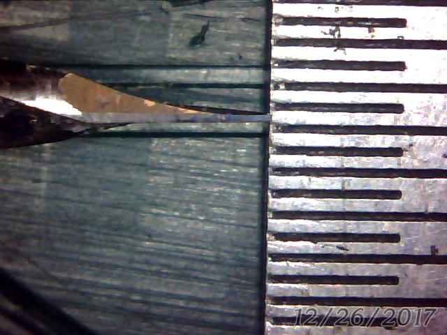

Судя по тому, что ширина чертимой кончиком одной и той же пирамидки линии меняется в зависимости от поворота фрезы относительно цанги, имеет место быть деформационный прогиб цанги (после удара аварии) и неотцентрованная пирамидка (у меня их было десяток с али)
На длинных концевиках торцовочных фрез этот прогиб цанги ( и биения) заметен меньше.
Кроме этой согнутой осталась новая родная цанга на 2,3 мм.
Можно ли ее как-то располировать, растокарить, расколхозить под наш размер?
Кстати, после нескольких и безуспешных попыток подложить между роликом замка и задником винта цанги прокладку, чтобы увеличить высов цанги из патрона и облегчить вставку фрез в открытом положении, я плюнул и немного сточил торец этой части трубки с резьбой. А цангу затянул до упора (во избежание паразитных биений из-за микро люфтов в недотянутой резьбе цанги). Биения это, увы, не убрало, но проблему со вставкой фрез практически решило.
