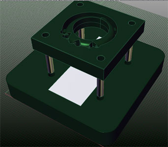

можно сделать приспособу из алюминия или пластика какованибудь  ( оргстекла )
воск крепить к рамке шпоночными болтами ( под внутренний шестигранник  на схеме отмеченны синим )
если немного напрядчся то можно зделать по типу лимбоделительной головки
с нужным углом поворота
[/url]

либо зделать угол можно два ( левый правый )  и от него отталкиватся при создании УП
только тогда нужно в воске вначале колибровать один угол , чтоб он был ровно 90 градусов , ну это не сложно я думаю
