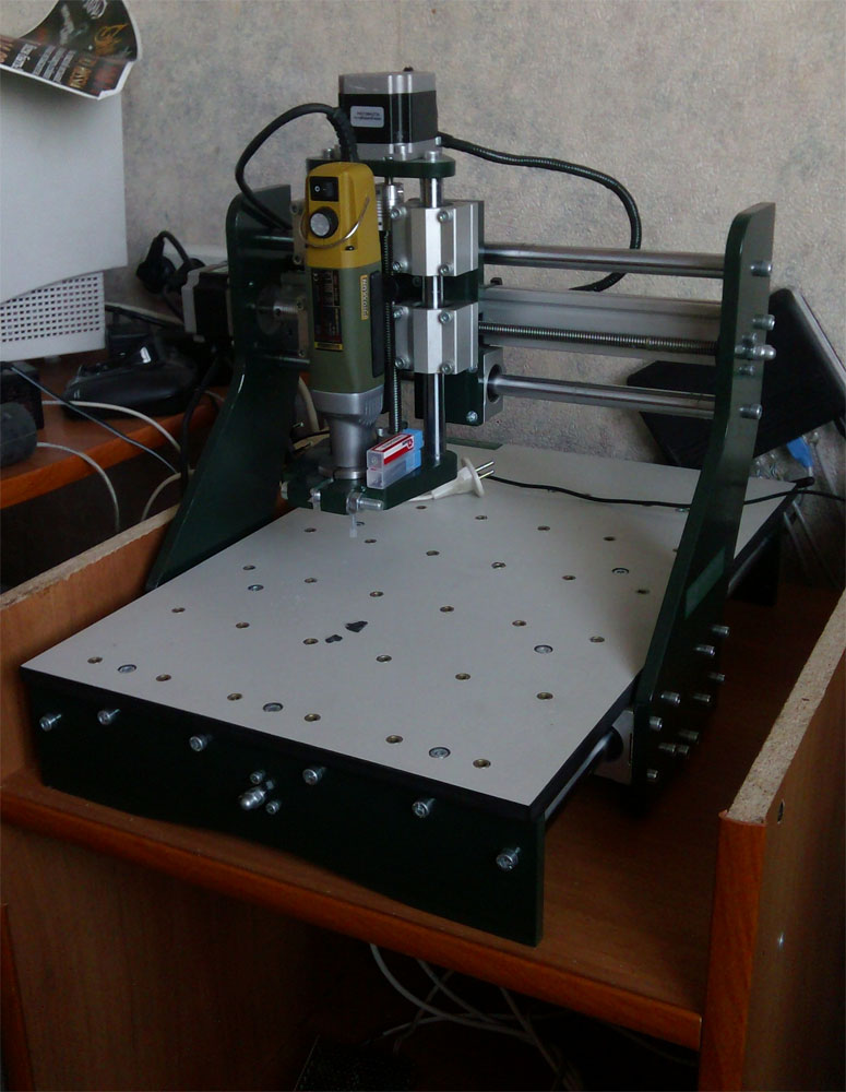

Здравствуйте.
Решил купить себе этот станочек для хобби.
Резать значки, кольца и т.д.
Очень интересуют отзывы его владельцев, если имеются таковы.

что за шпиндель?
станок нужно было регулировать на перпендикулярность осей? стол везде в нуле?

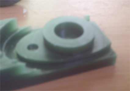

Нет, конструкция станка не предусматривает установку поворотной оси, так как высота рабочей области по Z - 100 мм, без учета шпинделя и фрезы.
Поверность чистая, без облоя. Учесть то, что кусок был закреплен буквально на "соплях" - 4 кусках двухстороней изоленты, меня до сих пор удивляет тот факт, что её не сорвало.
На таких подачах (10 мм. в сек) такую бы заготовку сорвало бы с роланда.

Что значит "регулировать на перпендикулярность осей"?
Нуль устанавливается в маче, в любой точке стола.
Шпиндель - PL-SPD02, аналог KRESS 800 FME
Попробую поставить Proxxon IB/E, так как мне нужна относительно тихая работа и поддержка цанг на 3 мм.

Регистрация: 14.10.2007
Сообщений: 384
Будем ждать , интересно бьёт или нет шпиндель , увидим на поверхности надеюсь  :)

Каковы основные симпотмы такого?
Сообщений: 384
Чистота поверхносити восковки . Потому интересно посмотреть

Виг, Вы меня не поняли.я имел ввиду горизонт стола. Т.е. расстояние от кончика фрезы до стола при фиксированной высоте по Z везде одинаковое в любой точке стола или нет.

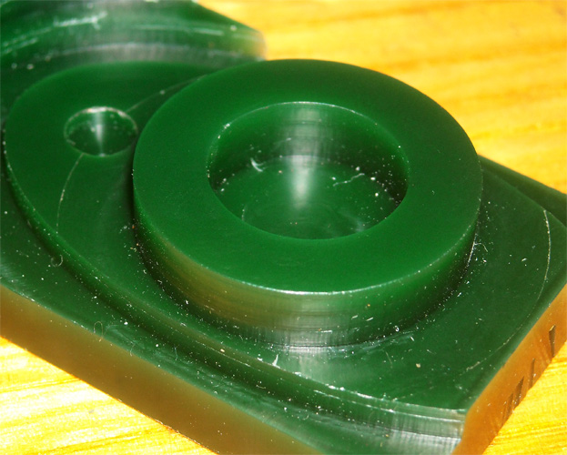

Вот фото с качеством получше.
"Кольцо" вокруг "шайбы" - есть результат моей оплошности в арткаме (ошибся на пару десяток).
Стратегии обработки:
1)черновая - по рельефу
2)выборка в "шайбе"
3)резка по контуру детали
4)резка по внешнему контуру "шайбы"
4)сверление.
Все подачи - 11 мм в сек, фреза плоская, на 6 мм.

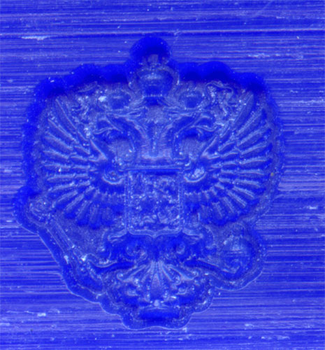

Получил вчера втулку, собрал.
Получилось вот так:
Отфрезеровал орла размерами 15х15 мм.
Гравер на 36 градусов, "шарик", 0,05 радиус.

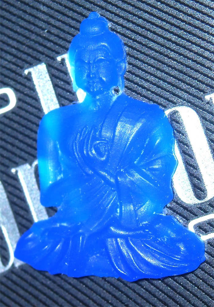

Как вам?
Размер по высоте - 22,5 мм
Регистрация: 08.12.2008
Сообщений: 183
Не плохо, но для получения лучших результатов лучше использовать зеленый воск!
