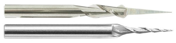

Меня больше вот эти интересуют. Чтоб по воску.
Из глухого американского захолустья http://www.bitsbits.net/index.php?main_page=index
Про них тут на форуме упоминали, но как они работают неизвестно.
Регистрация: 06.06.2008
Сообщений: 785
Голосов: 33 / 8
Первая не очень понятна зачем.
Точнее "в чем кайф".
Кайф, предполагаю, в том, что спиральную в тонкое притупление не сведешь, но режет очень эффективно. А трехгранник/четырехгранник можно в "ноль" заточить, но вибрирует, тупица, отстает и в сторону забирает. Короче, этот гибрид можно эффективнее без черновой обработки по глубоким местам пускать. А без черновой это щастье.
Больше ничего в голову не пришло....Миль пардон
Сообщений: 785
Голосов: 33 / 8
В чем щастье-то ?
Нужно качество ?  Почему не сделать с черновой ?  Руки отвалятся 1 раз фрезу поменять ?  Или религия не позволяет ?
Нужно быстро... да фиг с ним, фигачим пирамидкой.
Кстати сведение в 0 мне на текущий момент не очень понятно. Кто-нибудь проводил эксперимент, действительно режет после этого, а не "скоблит" ?  Какой шаг даете ?  Сдается мне, что после некоторого размера от затачивания будет только хуже.
to svp: Шастье в осусвии нещастья. Нерелигиозный. Черновая раздражает. При необходимости применяю. Пирамидкой быстрее не будет, быстрее спиралькой. Но если у спиральки притупление в пределах нескольких соток, скокаж она стоит такая? - дофига и более. Короче, выбор фрезы всегда компромисс. По ситуации.

Вот и у меня те-же вопросы, которые у вас со слова "зачем" начинаются. (пахать итп)
Я собственно и спрашивал про верхнюю с фоты фрезу в этом разрезе.
С нижней понятно. Она кстати по слухам клевая, но я увы имел только одну и она лопнула с первого раза. Оборотов не хватило. (тогда было нереально мало). Но и стоит как чугунный мост. Впрочем если не ронять на ключи, не бить пассатижами и не вонзать себе в конечности, то думаю она вечная почти :).

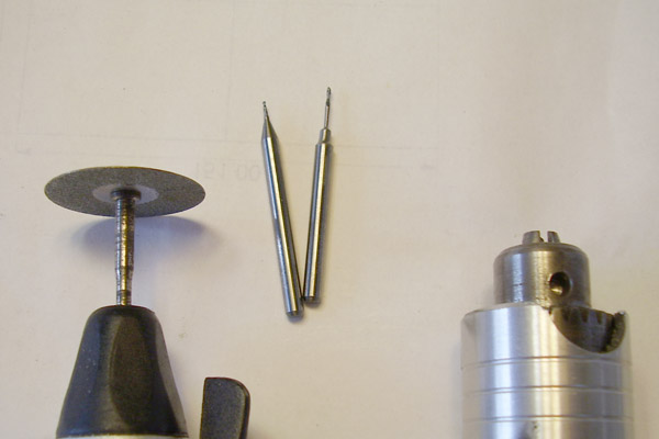

Может кому интересно будет.
Слева бол 0.8 стандарт, справа удлинённый.
Две бормашины, одну в тиски в неё фрезу, в другую диск алмазный. Делаем так чтобы вращение бор машин были в противоположных направлениях. Всё это дело под микроскоп. Твёрдая рука и осторожность, коснулись алмазом режущей части, фрезу в утиль. Съем мяса идёт хорошо без нагрева.
