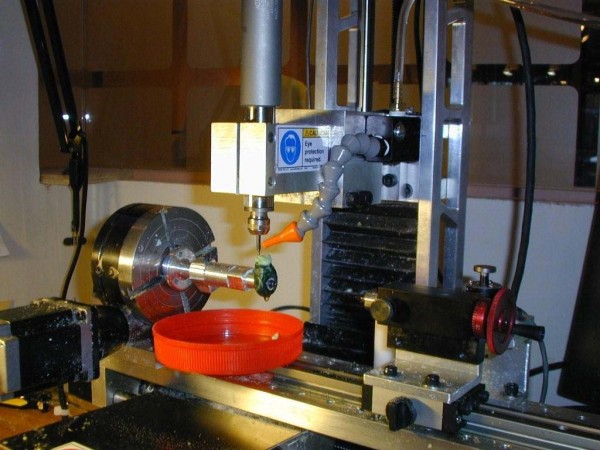

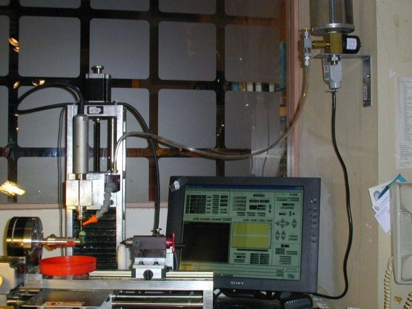

Взял отсюда... http://www.3dcadjewelry.com

Это станок фирмы Minitech http://www.minitech.com/, изрядно модернизированный, но в основном в худшую сторону. Я уже писал на Форуме, что лучше не связываться с этой фирмой. Он (это фирма в лице одно единственного человека) имеет далеко не лучшую репутацию.
Главноая проблема станка на фото, что деражатель для круглых заготовок воска вынесен очень далеко от поворотной головы, тем самым в несколько раз снижена точность обработки. Система полива, мягко говоря, очень далека от совершенства.
