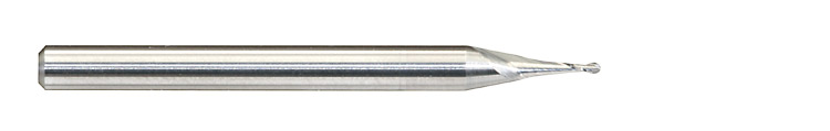

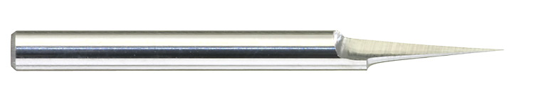

Есть зеленый воск и фрезы.
круглая:
15 градусная.

круглая как я понимаю 0.5мм в диаметре? рабочая длина 2мм?
если да, то на чистовых проходах (после хорошей черновой) можно тоже спокойно дать 15мм.сек, а если резать без черновой, топодача 8-10мм, 0.5мм за проход...
