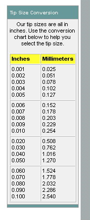

Позволю поправить уважаемый "Сапфир". Коническая, завитая фреза является стандартной с диаметром шенка (хвостовика) 1\8 дюйма и применяется во всех станках такой категории не зависимо от имени. Диаметр на конце 0.1 мм, но не 0.01, малость преувеличили.

название фрезы
10-0.004" (градус-диаметр на конце)
дюйм - 2,4 мм
итого в метрике - 10 градусов на 0,0096 мм
округляем
10-0,01 мм

Может быть в "Сапфире" дюйм - 2,4 мм, но в Америке он обычно 25.40 мм. GemVision может быть спокона за продажу своих машин в России, она в надежных руках. Сервис по обслуживанию этих машин будет на мировом уровне.

вот и я как бы.. на калькулятор понажимал...
(кстати на Битсе есть табличка перевода с дюймов в мм..)
ну никак нафиг 0.01 мм не получается...
Вопрос.. не знаю кому уже адресовывать.. продает один, ответы правильные отвечает другой...
Пирамидка эта вот... скольки гранная? 3 или 4?
Ну и я прямо в "шоке",все одной фрезой пилить ? разве технологично?

название фрезы
дюйм - 2,4 мм
округляем
10-0,01 мм
Лев, позорище.... с кем споришь?
Кароче ты за обучение  форуму реально бабки должен :lol:  Продавец ...(тут мат должен быть)
Вот такие продавцы и отбивают охоту покупать что либо.. там где сервис необходим

Лев... бесплатный консультаций....
фрез с кончик 0.004" или 0.1мм радиусный.. это довольно таки "крупный инструмент" это как не верти диаметр 0.2 будет, почему знаешь?
Вот ты возьми концевую гравировальную иглу (бор) с кромкой 0.1 и преврати ее под мелкоскопом в радиусную 0.05 мм... чтобы понять суть всю....
А теперь представь фрез с кромкой 0.02мм, да так чтобы ее в радиусную 0.01мм превратить... ну прямо "нано-фреза"... что ты ей будешь резать? между "молекулами" воска пилить?
Да и хвостовик не штангелем мерить нужно было.. а для солидности микрометром.. увидал бы что там не 3.18... а 3.175...
