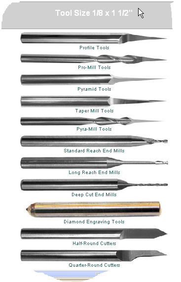

 :?: Кто-нибудь пробовал такой струмент :?:
Сообщений: 2418
Голосов: 615 / 4
После долгих, хотя и не очень активных поисков, кроме как "Ханита" нужных фрез и боров не нашел. ( у Роландов)
А нужны были фрезы 1мм в диаметре и с длиной рабочей части не менее 10мм ( типа как на картинке вверху).А у Роландов фрезы Ханта с раб частью 6-7мм.
Перетачивать фирменные ( просто увеличив длинну с диаметром 1мм до мм так 10-15) желания нет.
Может кто подскажет где разжиться подобной экзотикой можно? нужно-то всего пару-тройку фрез...
Или перетачивать Ханиту?
откуда это счастье?
поделитесь ссылочкой

откуда это счастье?
Тут можно глянуть
Таких еще нужно надыбать, чтобы сразу чистовые проходы гнать

откуда это счастье?
Тут можно глянуть
спасибо
а размеры там в чём указаны и как их перевести в метрическую систему?
