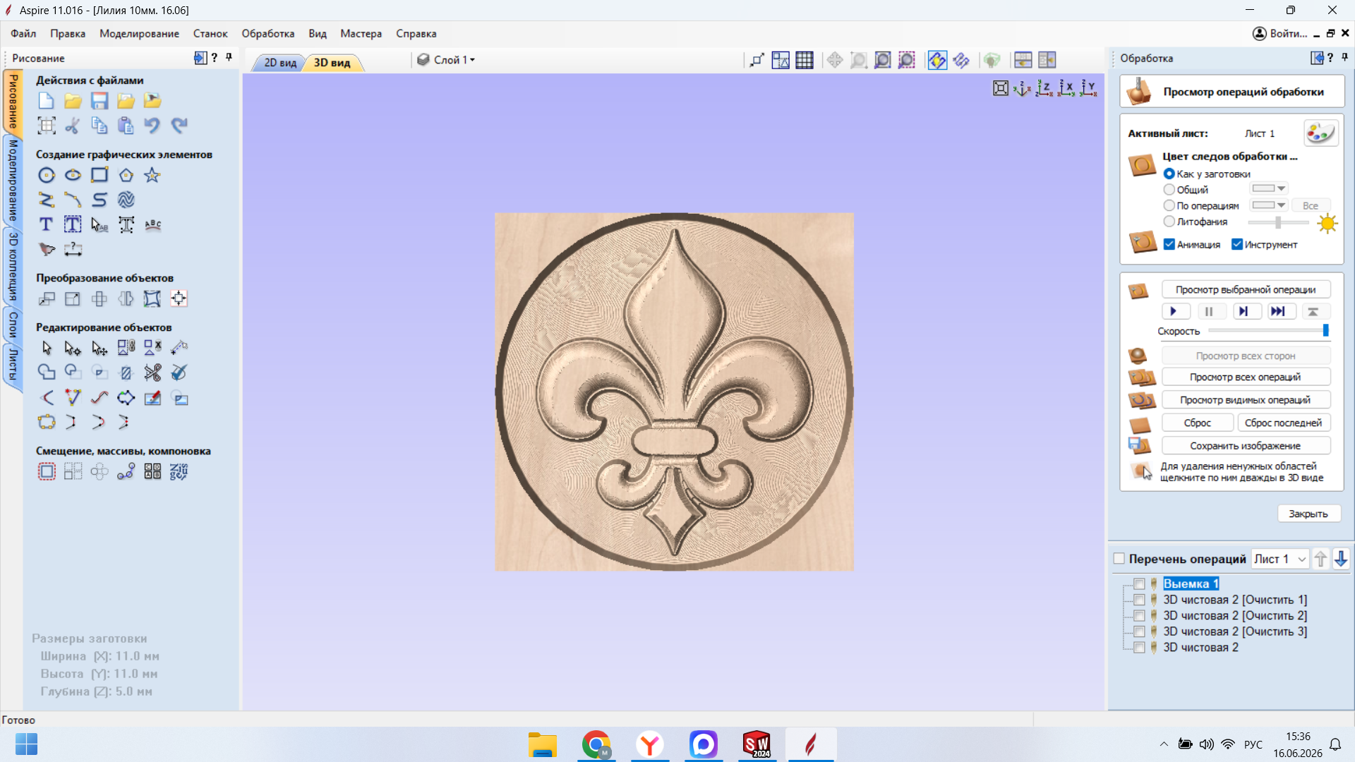

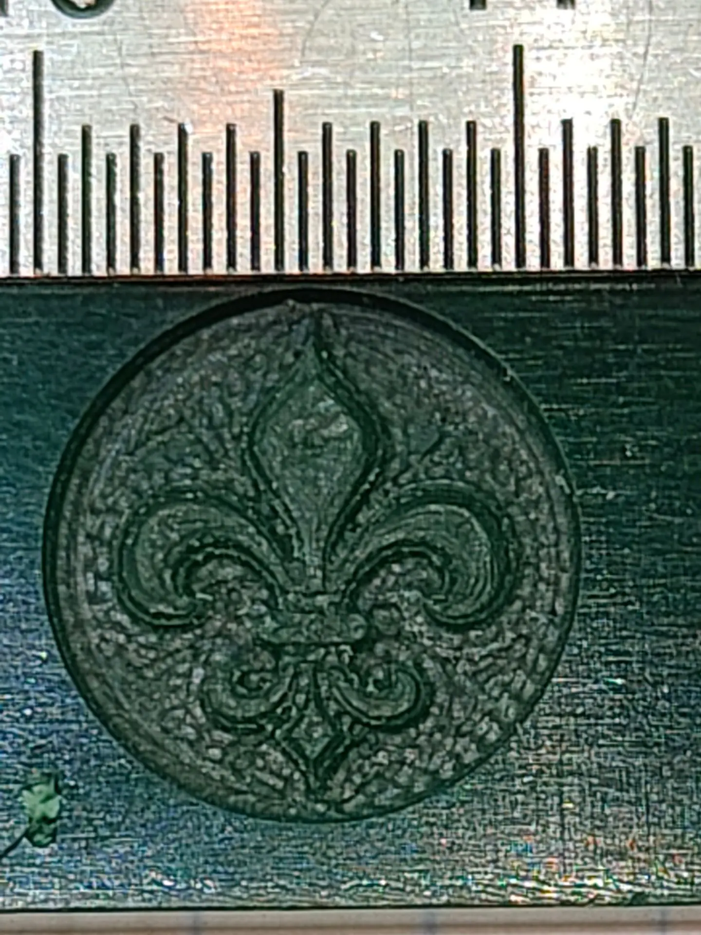

Только начал резать модельный воск. Режет какое-то непотребство. Прошу знающих, и не очень, людей, посмотреть, что не так? Фото воска и параметров прилагаю. Рисовал в СолидВоркс, продолжил в Эспаере, дальше на Мач3. Станок б\у, шпиндель 800вт. толстая алюминиевая станина

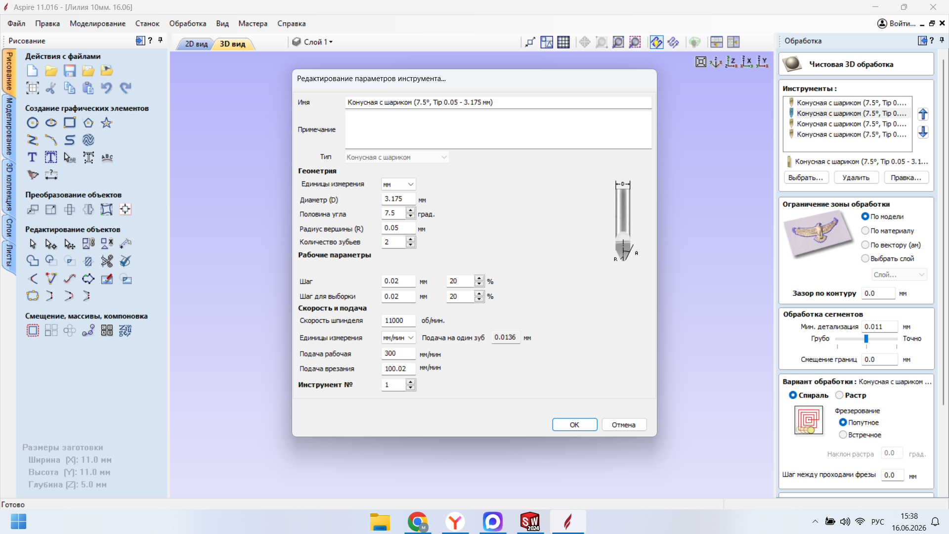

Вижу что на фото не видно ничего, параметры. Фреза конус шарик 2х заходная Радиус 0.05. Шаг 0.02, Скорость фрезеровки 11000. Скорость подачи 300мм\мин. Воск китайский Ферис

нихрена не понятно что там на воске, фото с других ракурсов сделайте

видно. что черновая обработка прошла хорошо )) что за фреза шарик?
скорость вращения фрезы увеличте до 18-19000. подачу тоже можно увеличить до 500 а можно и так оставить.
