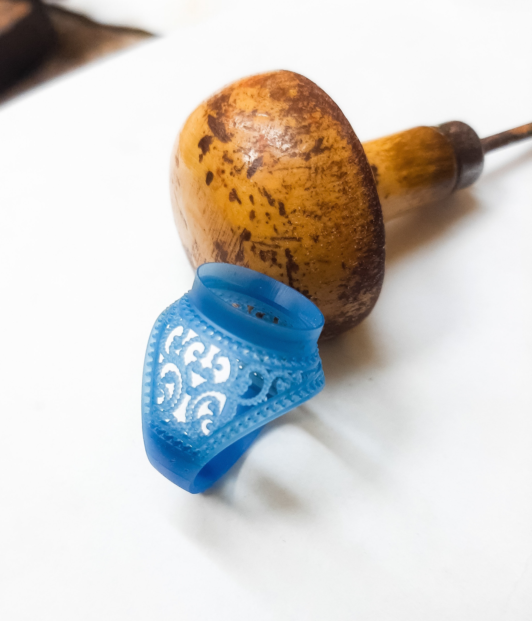

Детали кольца "Elven Ring"

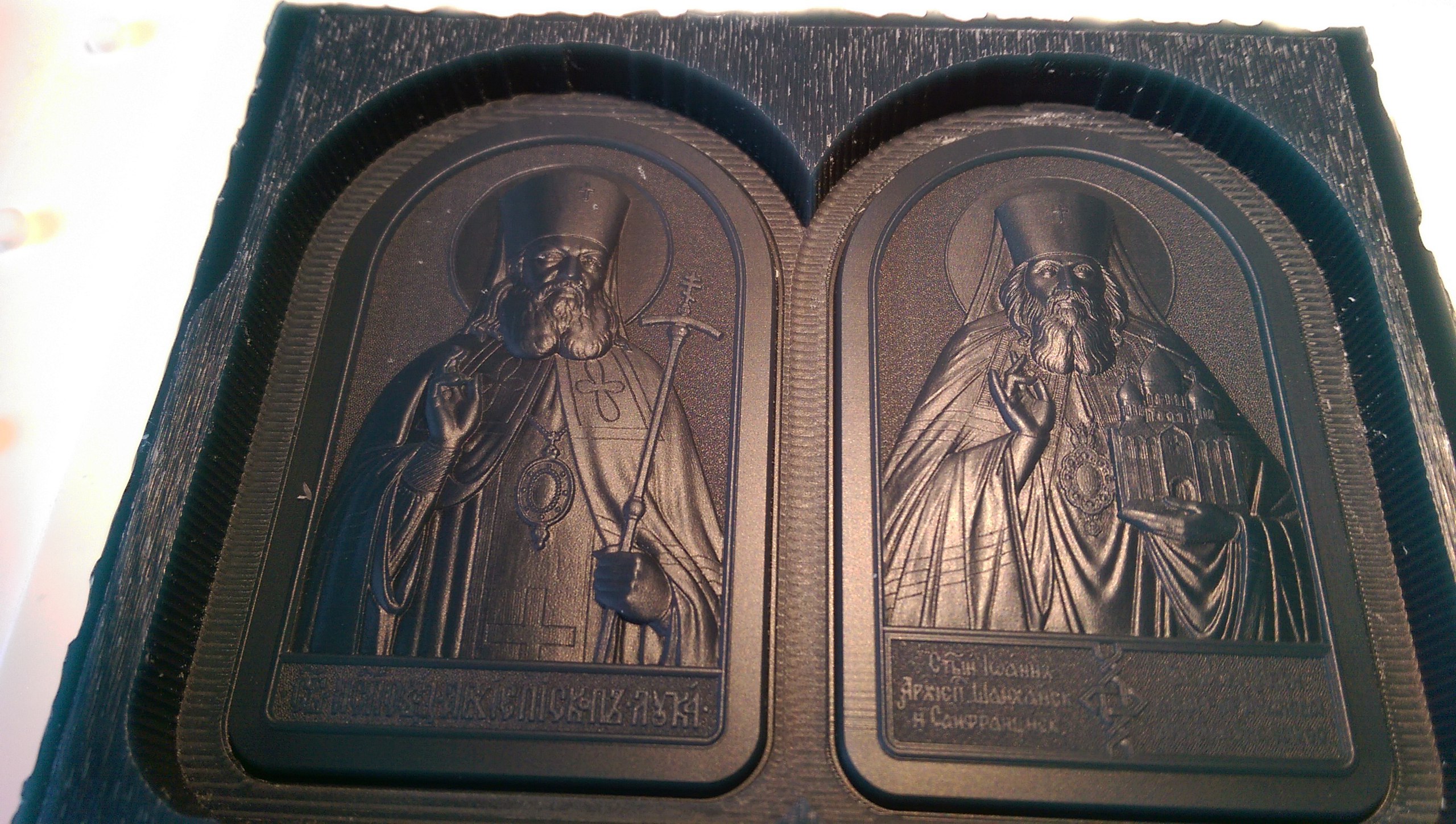

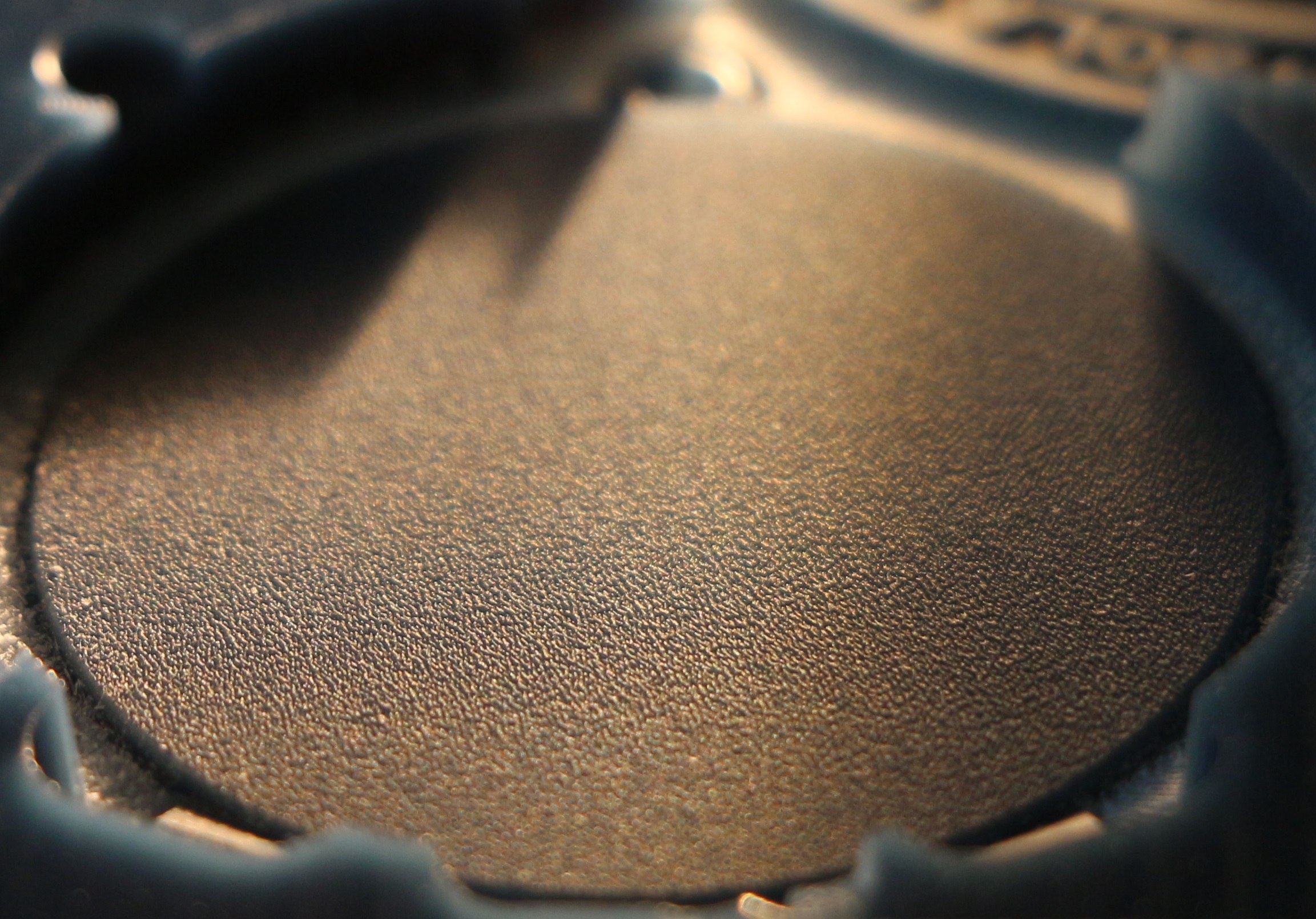

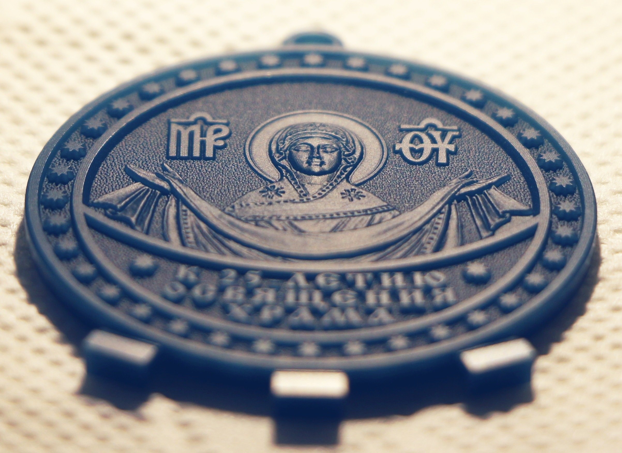

Работа в воске. Модель юбилейной медали под эмаль.
обработка конусной фрезой с диаметром кончика 0.06мм. Шаг 0.025, подача 360мм/мин.  Шпиндель 18000 об. мин.
Изменено: ByJIkaH - 03.10.2019 13:40:36

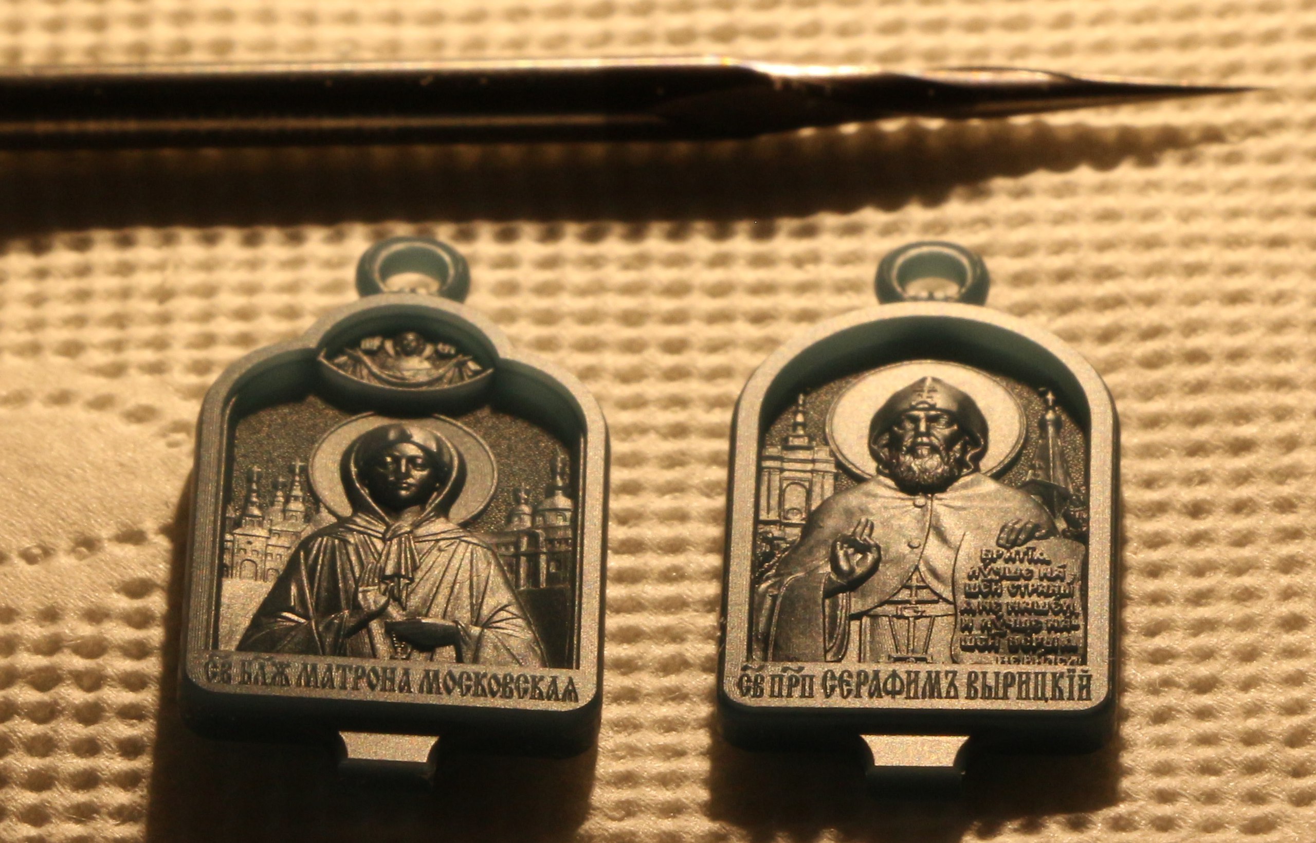

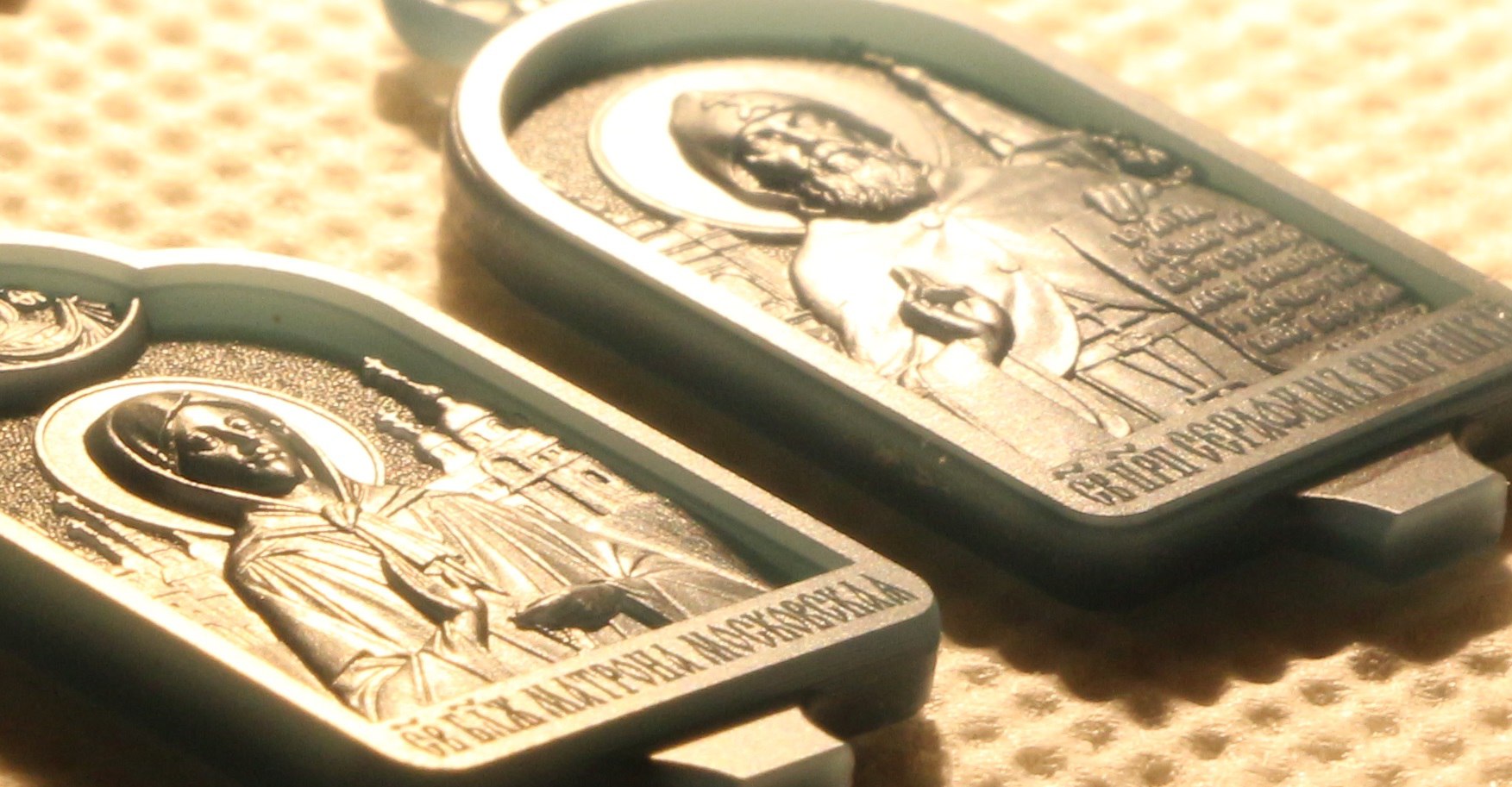

Модели 3х граммовых изделий.

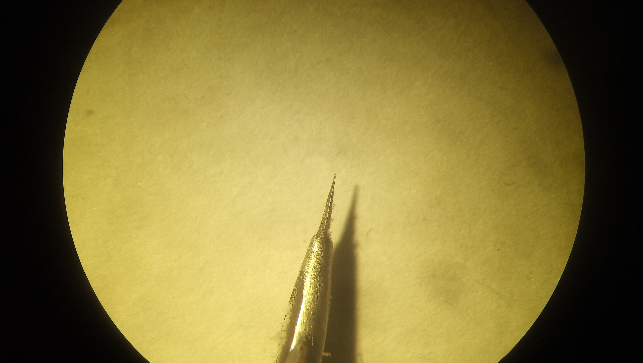

ByJIkaH,
thumbup2
Что за фреза такая живучая?
Регистрация: 02.04.2018
Сообщений: 20
Голосов: 18 / 0

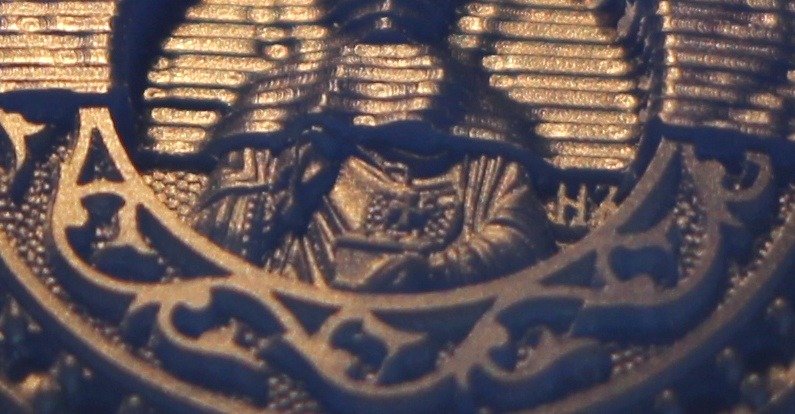

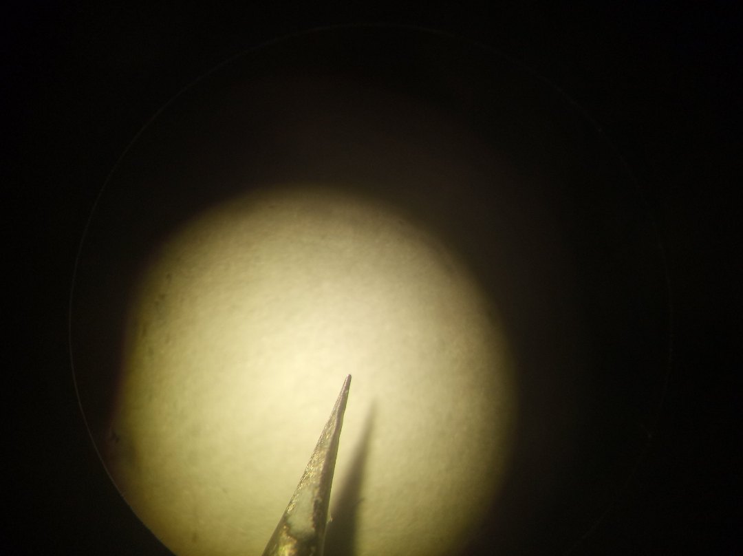

Romariooo,
Пример обработки такой фрезой нашего воска. Шаг 0,025мм, скорость 360мм/мин, шпиндель 22000об/мин. Фреза с кончиком D0,06мм. На фото фрагмент изделия вырезанный для демонстрации свойств воска. В правой части буква "N", ее ширина составаляет 0,42мм. Для чистки после обработки использовал только воздух (свой CO2) и кисточку из магазина для художников типа "колонок".
Тем, кто интересуется какими фрезами можно резать в нашем воске. Фреза сделана на основе обломка шурупа. Заточена алмазным инструментом. D0.06mm . Такой фрезой я работаю уже около года. Сносу ей нет.

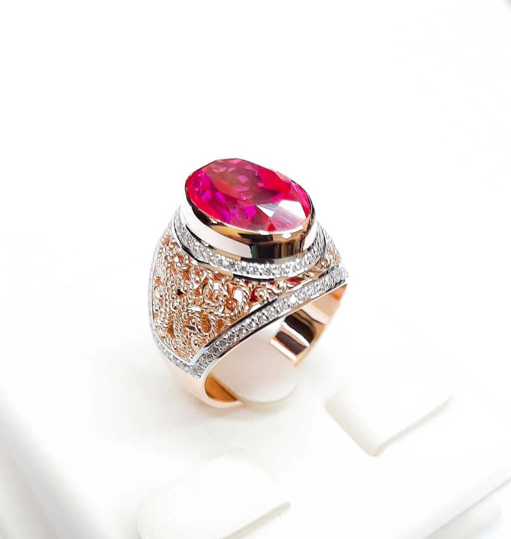

Готовое украшение , модель которого вырезана в нашем воске Андреем Волковым

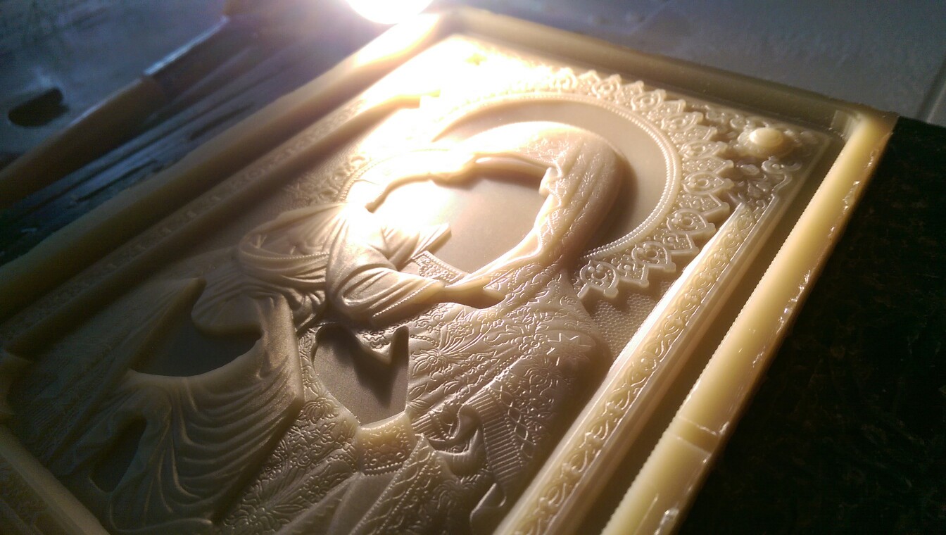

Модели под прожиг в стали. Изготовлены для Александро-Невской Лавры. Модели 5см по вертикали.
