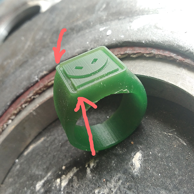

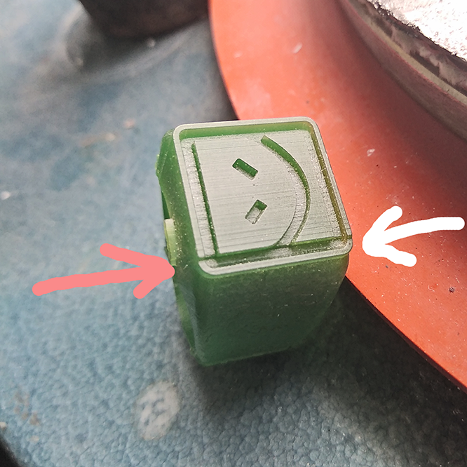

Всем привет!
Подскажите кто знает, как убрать шов при фрезеровке, станок СТРИЖ-2.
Есть у меня предположение, что надо на черновой обработке снять максимальный слой, чтобы на чистовую остался минимальный слой и соответственно минимальные напряжения на заготовку.
Но это надо проверять опытным путём, буду пробовать = нужно время.
Можно место этого шва куда-то сместить (повернуть деталь), но это не выход и не всегда можно сделать.
Кто сталкивался, как решается!  :trubka:

3D Sanchez,
Это не шов, а ступенька. Накапливается ошибка по Зэт. Спроси у Леонида, он точно подскажет где надо чего в настройках изменить.

3D Sanchez,
Поменяйте стратегию

Проверьте расположение относительно нуля. Правильность позиционирования. Для шва слишком много
3D Sanchez,
Переверни на 180 градусов относительно площадки(програмно) Чтобы резка началась не с площадки а с шинки! А ступенька на шинке-припаяй туда литник или немного воска капни и шлифани! А так -ошибка по Z Нужно к Леониду
