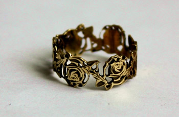

Надеюсь вы же не думаете, что у Faza заказывают кольца сплошь в латинице и с простым русским именем Claudia.
Действительно заказывают и изготавливаю другое, хотя на латинице чаще всего заказывают.
Толщина 0,65мм Золото 585
Фреза 0,5
Изготовление 1 час 45 мин
Цветочки выбирал заказчик, хотя можно и фразы добавить, но тогда дольше.

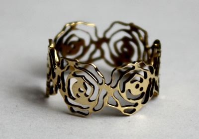

А это кольцо чуть сложнее
но тоже 0,65 мм фреза 0,5 Золото 585
Изготовление около 2,5 часов

Предлагают поменяться что ли ? Если планы делать что то типа того что показывает Faza, то какие проблемы резать эту фольгу на "Стриже" ? Или царапать подпружиненным инструменом ? (не думаю что его сложно найти и адаптировать)
