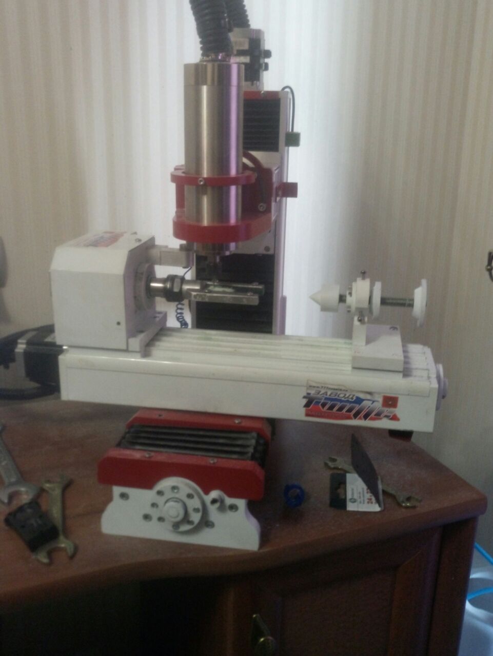

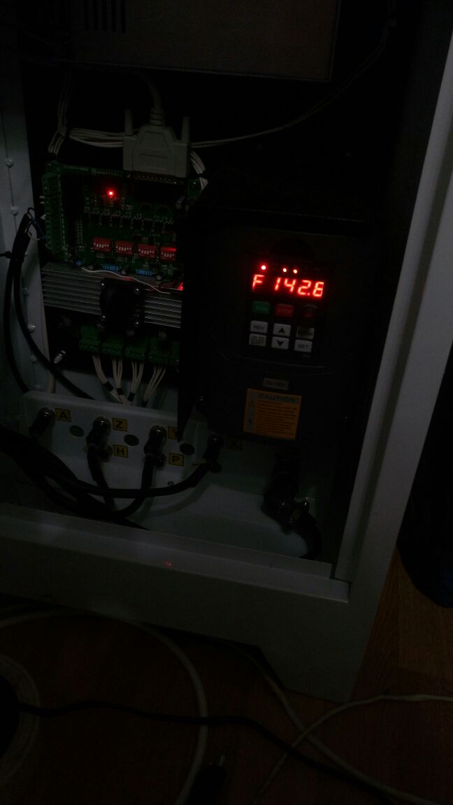

Это не совсем тот станок про который автор спрашивал. Но производитель тот же.

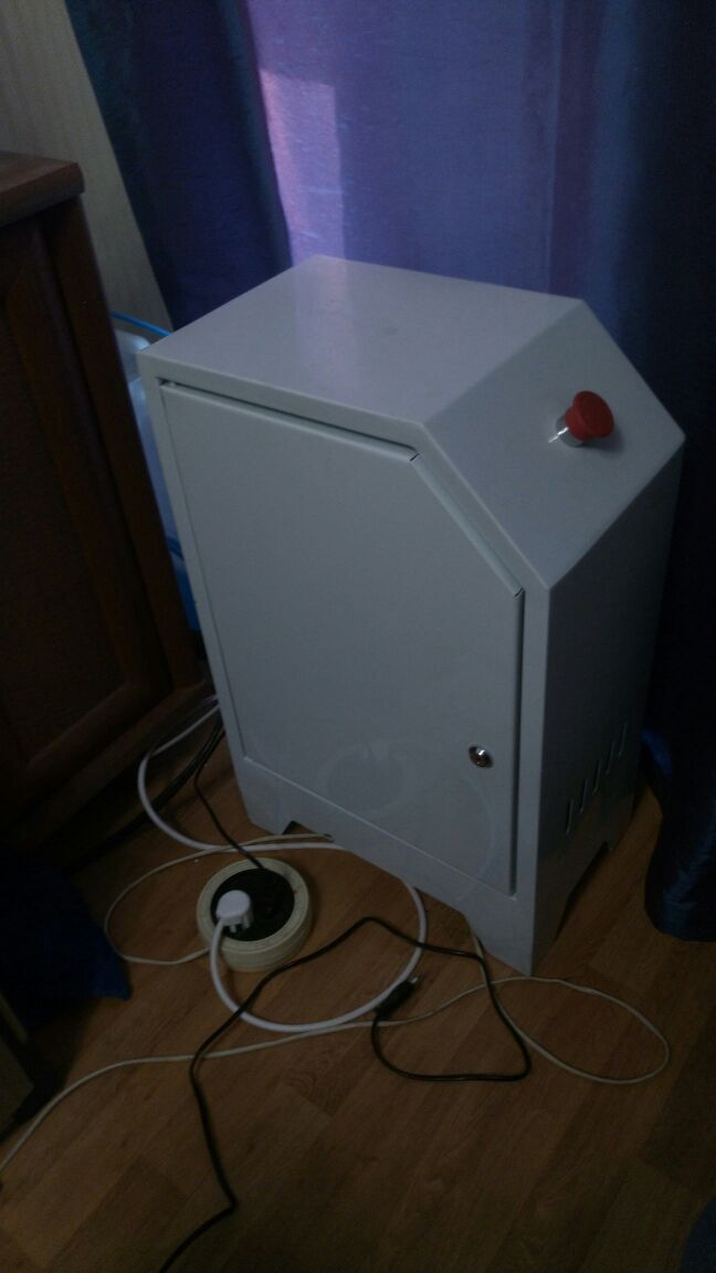

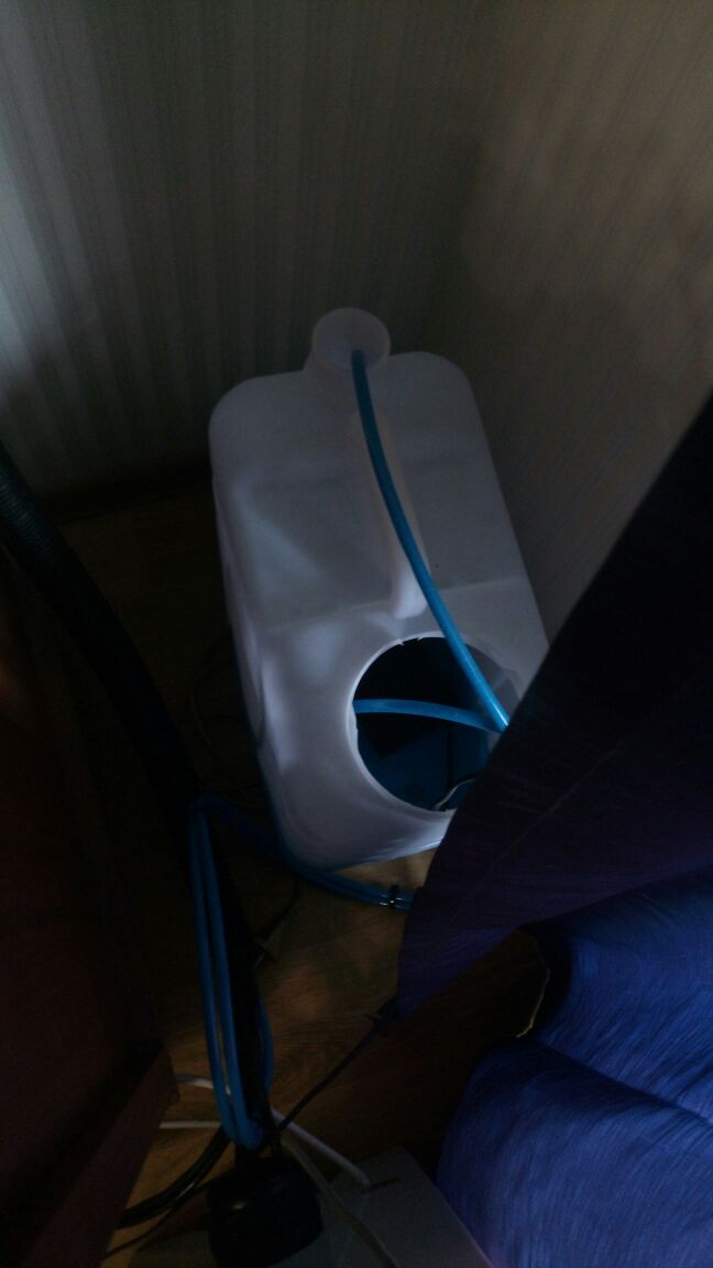

Управляйки в DeskProto пишу. Восковки не фотал. Будет что то интересное в работе выложу. Он мне в основном для плоскостных деталей. Кольца редко режу. Стриж был раньше. тоже хороший станок 4 года отработал, уставать начал. Продал. Взял этот побаловаться. Сказать что хуже, или лучше не могу. по мне так +- одно и тоже. Этот более громозкий. Нужно охлаждение шпинделя.  + с непривычки тупил сначала. Скорость оборотов шпинделя прописывал в программе, привычка от Стрижа осталась. Тут их выставляешь вручную на блоке управления шпинделя.

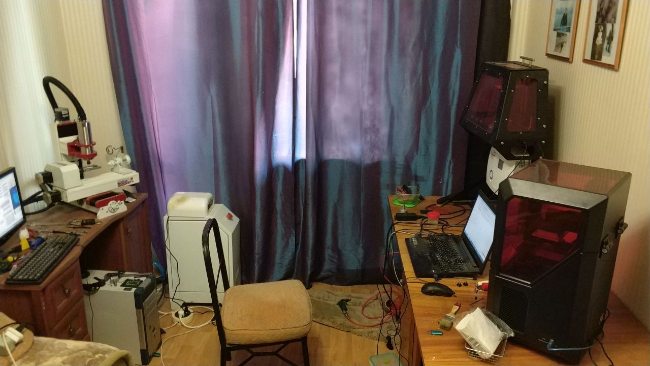

И как по волшебству появились вчера зарегистрированные счастливые обладатели этих станков  :biggrin2:
Вас просили  макрофото восковок из под ваших станков в ювелирной мастерской, а не темную комнату по сборке оборудования перед продажей...

Комната да темная. По причине что в ней еще 2 растишки))))) Блин лучше бы свет не включал. После порядка в Ваше мастерской, свое стыдно показывать)))))))
Я как то себе цех по сборке станков по другому представлял :biggrin2: , но пусть будет так))))))))))

Шторочки веселые, уюта придают, у нас в первой мастерской тоже были и шторки,  и фотки первых работ в рамках, как портреты на память, прям ностальгия  :biggrin2:

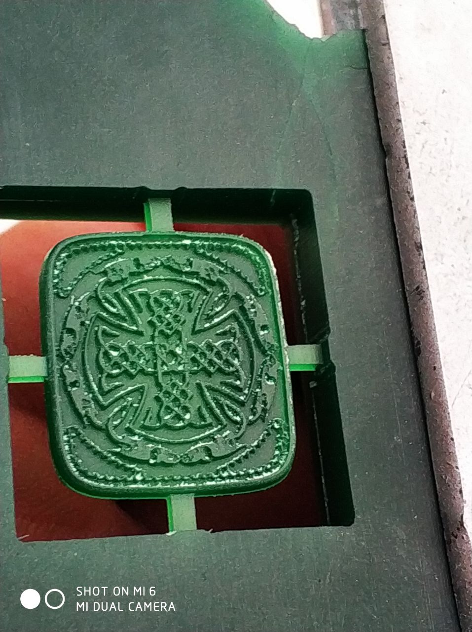

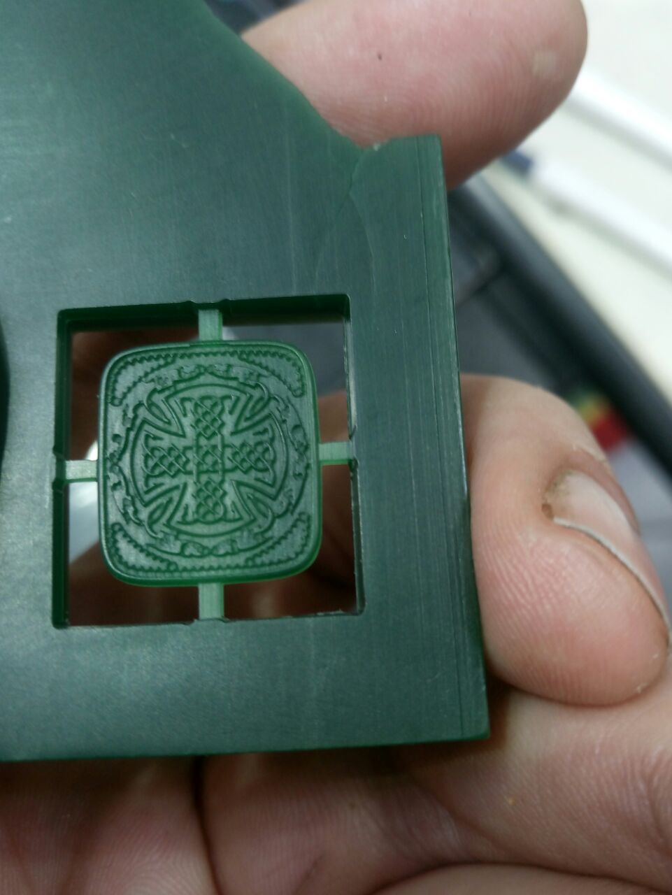

Вот и восковочка, которая резалась сейчас. Получилась поршивенько. Но я думаю тут не станок виноват, а я больше. Инструмент для рисунка толстоват был. В принципе это я видел еще и в дескпрото. Но фреза 0,05 осталась одна, поэтому резал 0,1(https://cncbit.ru/product/freza-tverdosplavnaja-konicheskaja-sfericheskaja-r01x17x3175dx50-bez-pokrytija/) . Подача 600, проход 0,03, обороты 12000 примерно. Резал в один заход, без черновой. Завтра попробую запилить 0,05 и подачу по меньше сделаю. Размер 19/16мм

модель не треснула?
Судя по лишнему съему материала и суппортам - режете на станке не так давно, не дольше чем 1-5 месяцев :biggrin2:

Нет это жадность. трещина была.) До модели не доходила.

За фото спасибо.
Интересно было 5ти осевой глянуть. А это 4х осевой.
Мастерская как мастерская.Что стесняться то.
