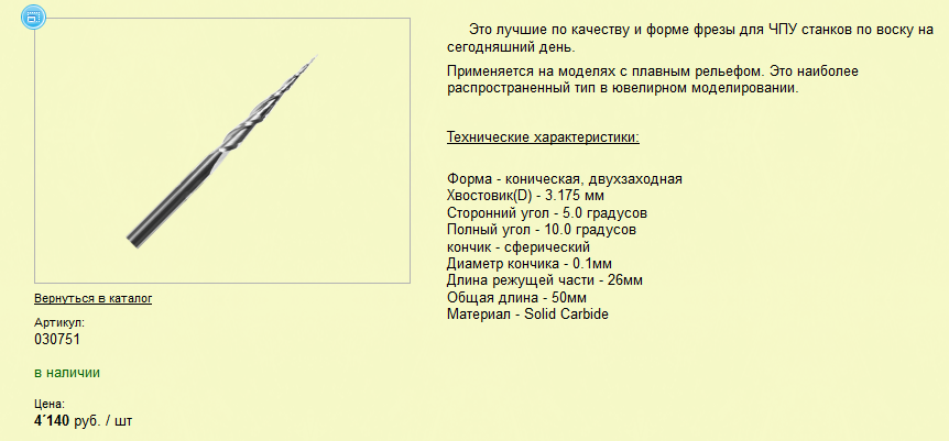

здравствуйте коллеги, недавно приобрели станок стриж2м. хотим для начала купить китайские фрезы пока поймем что к чему. какие фрезы лучше купить с какими характеристиками? конические, спиральные, двухзаходные. однозаходные, угол, хвостовик, кончик???????

Вот эти которые у тебя на фото ты их мерил? это по моему с Краснодара продавец?
Лично я беру в Краснодарском крае у Дмитрия, сразу партиями, и под микроскопом калибрую фрезы микрометром, и на коробке каждой подписываю ее реальный размер(с погрешностью микрометра конечно)
Это же логично и просто...
А размеры пятки фрез заявленных как 0.1 колеблются от 0.08 и до 0.15 в среднем
Из 30 фрез разбег размера пятки был на 15, то есть каждая вторая фреза соответствует заявленным параметрам, а у битсов перестал брать, уже больше трех лет как. Зачем платить больше за бренд, если результат хуже, мне ехать нужно, а не "шашечки" )))

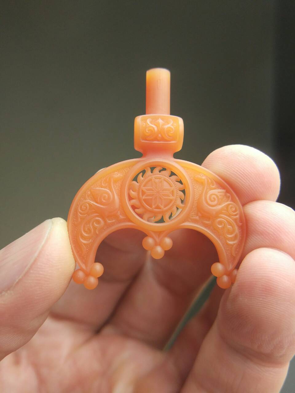

всё не доводилось профрезеровать что-то более менее стоящее
вот,  фрезой из фрезограда,
станок стриж2, фреза 10гр/0,1мм, подача 500мм/мин шаг 0,025мм, резал на сухую.
Изменено: portos - 30.11.2017 16:02:08
portos,
Восковка чистенькая, но хотелось все таки увидеть замеры кончика фрез.

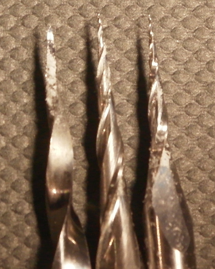

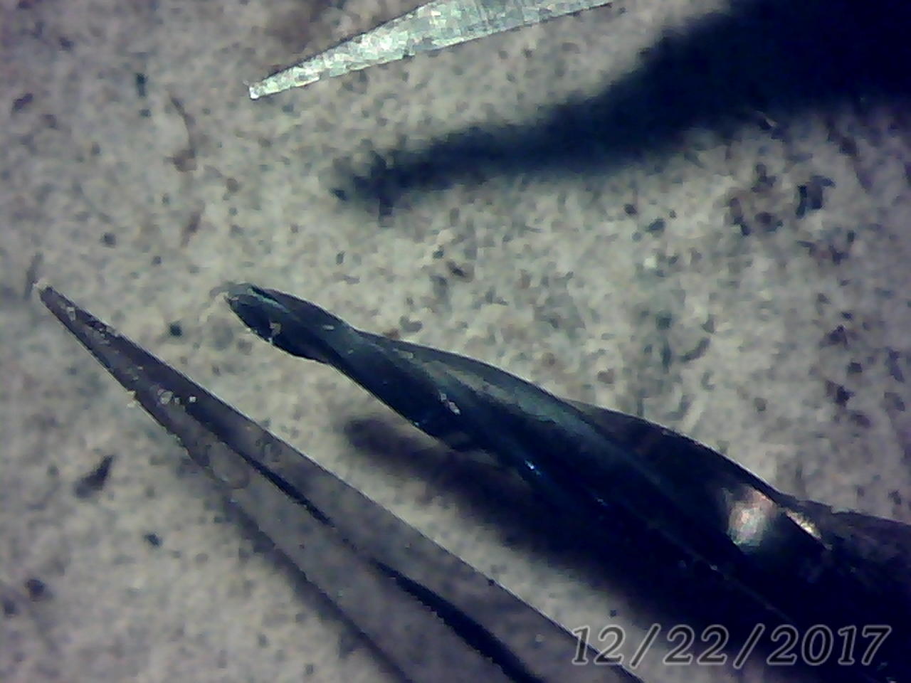

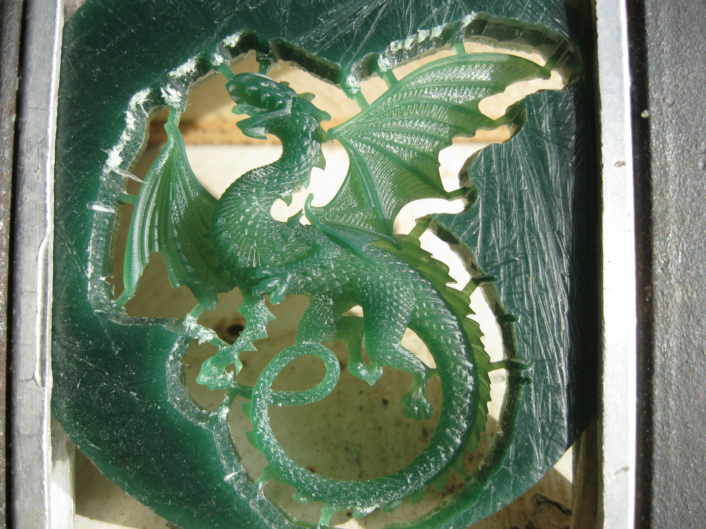

Научите фрезеровать недорогой китайской 3-гранной пирамидкой 10-градусной. Заточена хорошо, режет без биений, но вчера второй раз вставил и сломал кончик сразу же на зеленом воске: 500 мм скорость, обороты - около 18 000 с поливом (после черновой, неглубоко).
Остались еще 9шт, но я чего-то не понимаю, видно..
На фото она внизу. По средине - недавно сломанный крымский шуруп (Топинсити), который всем был хорош, но алюминий рамки грызть  напрочь отказался.
Вот такими крымские фрезы (справа) были сразу после покупки:
Изменено: Barban - 25.12.2017 02:04:05
Философия - важнейшее! (Плотин)
Регистрация: 27.12.2017
Сообщений: 15
Голосов: 5 / 0

Регистрация: 29.06.2009
Откуда: Винницкая обл
Сообщений: 260
Голосов: 12 / 1
realtimemaking,
Фрезы ок, можно брать. Я два года свой шуруп 0.05 в нечастом режиме (нет заказов) пользовал, пока не сломал о рамку месяц назад. Теперь как без рук. FGL-шуруп что по средине выгребает стружку лучше. Он был немного дешевле, но тоже с радиусом кончика 0.05. Его на фирме быстро сломали, уронив на кафель...
Дракон порезан их шурупом полтора месяца назад (полосы - это мой станок колхозный так почему-то режет на любых фрезах).
Про более тонкие фрезы не скажу: не знаю.

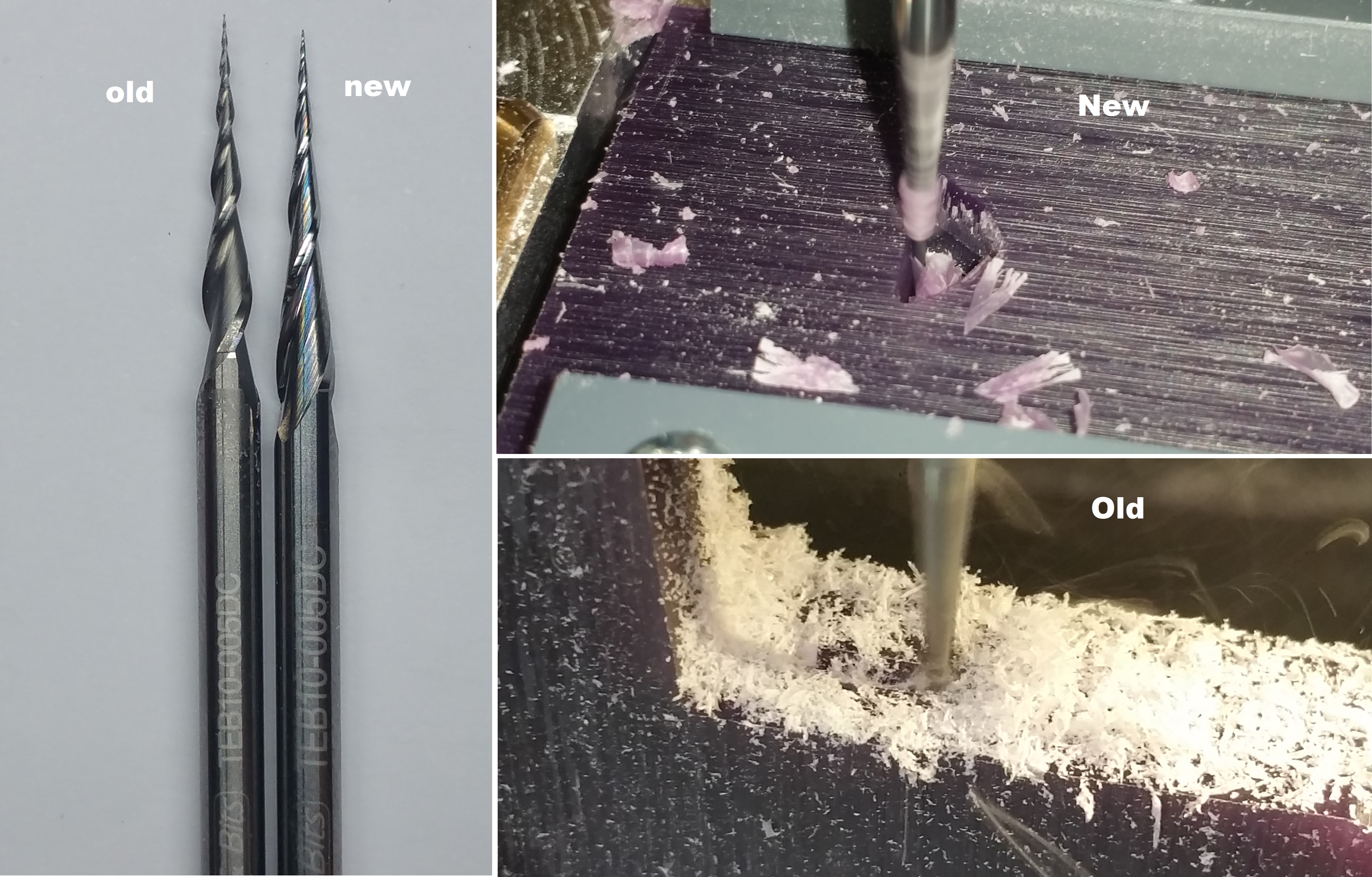

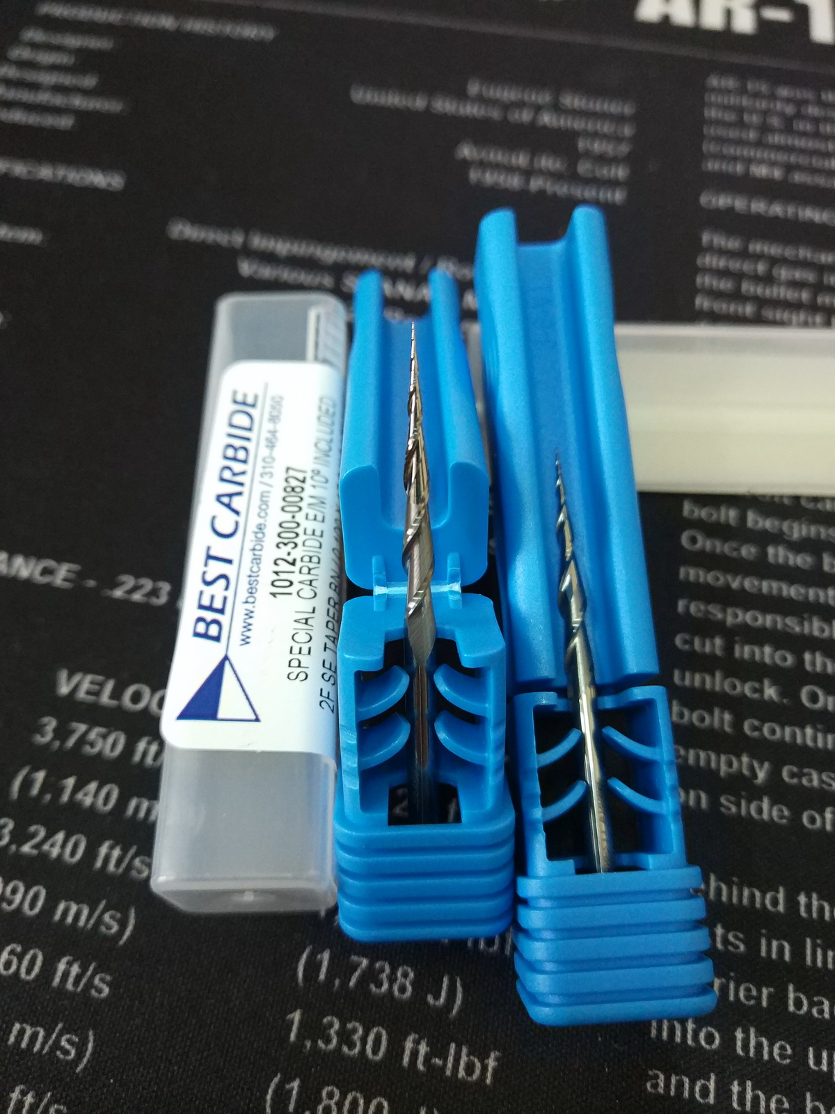

Недавно купили новую партию фрез у битс & битс.
Сравнили с фрезами трехлетней давности. результат на фото.
Созвонились с фирмой, говорят что год назад поменяли технологию изготовления.
Рекомендуют снизить скорость до 10000 об\мин.
Снизили, не помогло.
Чтото лажа какаето. тупые они и канавка мельче в два раза. Битсик уже не тот  :(
Какие мысли есть, коллеги?
P.C. для просмотра в более крупном размере открыть в новой вкладке.
Изменено: YaL - 20.04.2018 19:44:03
Желание - это тысячи возможностей, нежелание - это тысячи причин...
Искать другого производителя.

Микрометром мерять фрезы особенно конические не реально и не верно. Нужно вставить фрезу в шпиндель (провереный, без биений) заглубиться в торец воска. В результате должен получиться как бы след от фрезы повторяющий ее геометрию. Потом нужно влять измерительный микроскоп (например у меня МПБ-3М цена деления 0,02) и замерять след от фрезы. Таким образом будут более точные измерения и меньше шансов сломать фрезу на стадии измерения. По поводу битсовских фрез, я покурал тайпередбалл милл (это те которые с закруглением кончика) 0,127 мм диаметр угол 15г вот у них отличное удаление стружки и фистый рез. 10 градусные уже показывают хуже результат.

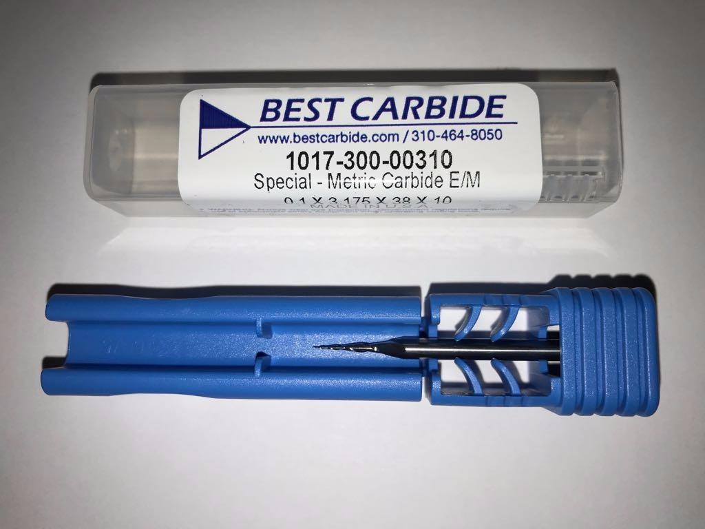

дела складываются так -

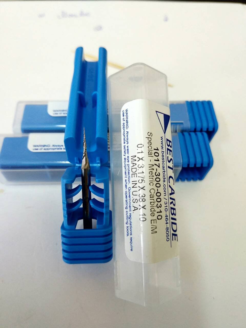

Фрезы от Битс битса мы вернули производителю. Забрав у них 7 последних фрез со старого производства.
Связались со вторым производителем фрез в штатах Best Carbide.
Оказывается, они недавно были куплены компанией Ceratizit.
Сайт их молчит в одну страницу и предлагает подождать обновления.
По телефону менеджер обьявил о невозможности купить фрезу 1012-300-00827 (аналогичную фрезе TEB10-005DC от Bits&Bits), так как права на нее выкуплены компанией Фрезоград из РФ.
Предложили либо заказать у них изготовление фрез по своим чертежам, либо купить у Фрезограда (несколько дороже), либо купить в битс-битсе (круг замкнулся). Будем думать.
