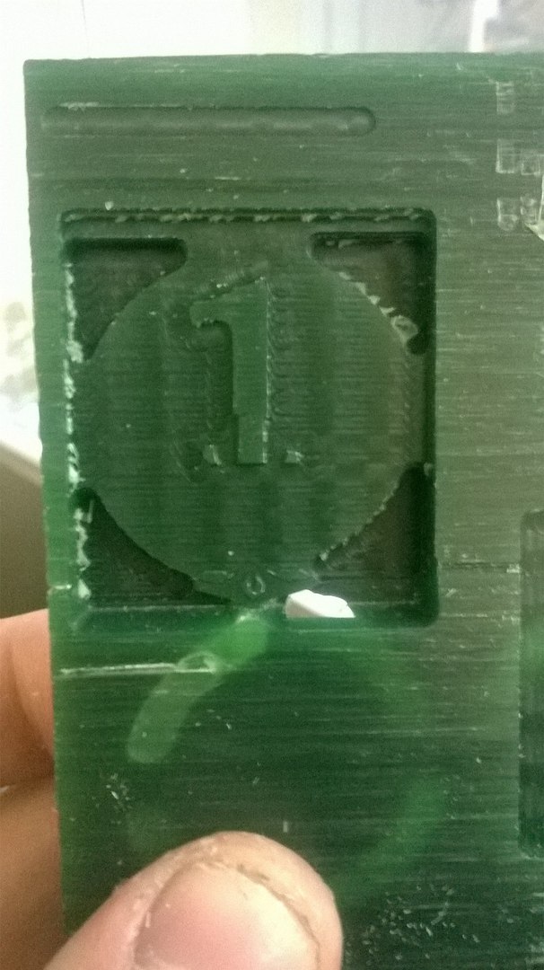

Привет всем. Решил вырезать цилиндр, поставил черновую, потом чистовую Все резал 3 мм фрезой. По началу режет нормально, а потом смещается по оси Y аж на 5 мм где-то. При этом если, поставить пилить рисунок сразу чистовой в стратегии растр (арткам УП), все норм. Станок китаец 4 оси. Использую mach2 (mm) .cnc

Как по мне стоит провести тэст
Дать ему мелкую текстуру и тонкую врезу и не один проход а к примеру 20 что бы он сделал за 20 проходов изделие и посмотреть снесет ли он рисунок или нет, если снесет механика
Если не снесет, программа

Нашел проблему, за одно лишний раз все протянул и смазал. Оказалось не прикручен был вал к шаговому двигателю, при нагрузке он прокручивался и с каждым слоем съезжал. Закрутил, все смазал. Все ок!
