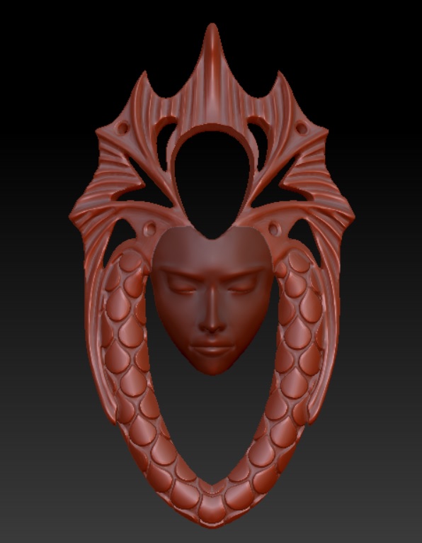

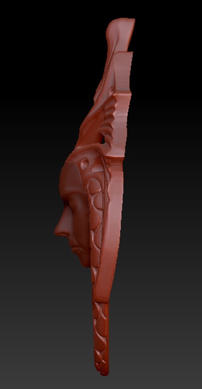

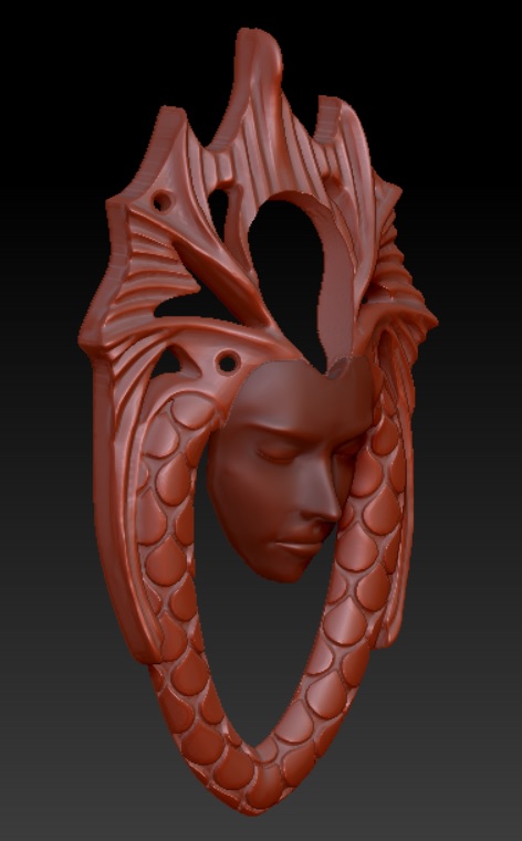

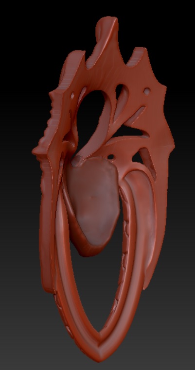

Добрый вечер, подскажите, пожалуйста, как можно вырезать на 4-осном станке такую модель? (И можно ли? На принтере распечатать нет возможности)
P.S. В модели над лицом ещё будет глухой каст.
И вообще насколько сложно на 4-осных станках делать подобные объёмные вещи?

Ну так как и любую другую плоскостную вещь, только, как бы это выразиться, в несколько уровней относительно ноля/середины модели.  ( Тут в видео где то с 25 ой минуты, думаю принцип будет ясен)

И потом смотреть по траекториям, если где то не пройдет фреза, то наклонить А градусов на 10 и ещё раз пройтись в труднодоступных местах.

а что тут сложного...?
имею очень небольшой опыт работы на чпу . выпилил бы так:
0-35-180-325 градусов.
