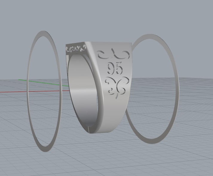

Всем привет!! Надо вырезать вот такой элемент перстня, режу по кругу, потом пытаюсь применить резку с 2х сторон, чтобы четко прорезать посадочные места для другого элемента, но почему то не совпадает. Нули в программе ставлю одни и те же, заготовку со станка не снимаю и не переставляю. Подскажите кто знает как это делается? Ни разу еще не пробовал совместить несколько уп на 1 детали, вообще это возможно?

у Вас разный центр получается.
при круговой больше диаметр, а при двусторонней меньше

Центр кольца при обоих резках в одной точке

вот попробовал, координаты меняются

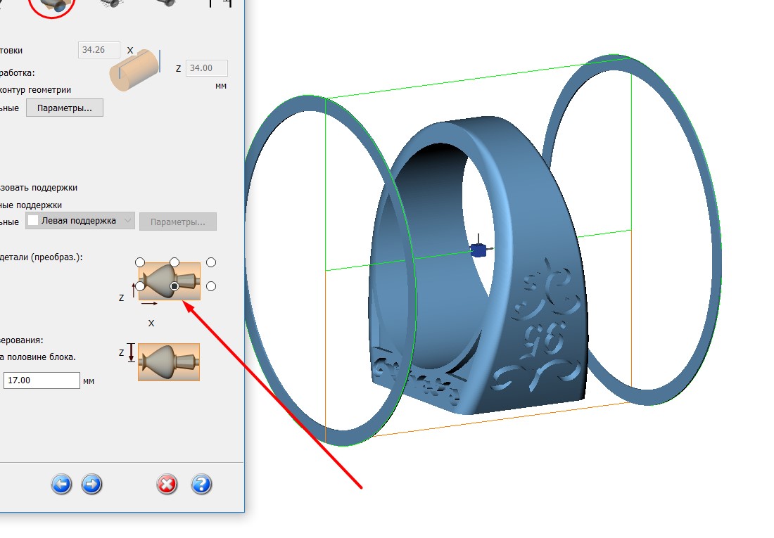

Артем_690, я в таком случае центрирую кольцо по центру дырки и ставлю с двух сторон от него симметрично два таких круга, чуть больше самого кольца. А в мастере выбираю центр детали для всех УП. Никогда не бывает проблем

Зачем извращаться когда все просто то?
Нифига себе чего только люди не придумывают вместо того чтобы изначально когда модель строиться выставить все по центрам, и потом хоть в дескпрото, хоть в повермиле,в арткаме нет никаких проблем.

я бы такой перстень по кругу не резал вообще.
развернуть на бок и прорезать по четырем сторонам, а площадку шпинделем 90 градусов если она с рисунком
