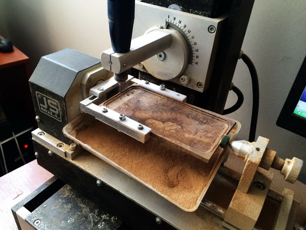

Стабилизированная древесина - материал широко применяющийся в изготовлении ювелирной и сувенирной продукции.
И как заметил Леонид - очень популярно в тематике изготовления ножей.
Применяетя для изготовления рукоятей. Отлично режется на ЧПУ, штихелем, шлифуется и полируется.
Широкий спектр цветов Капа со всевозможными оттенками и рисунком.
Не боится воды.
Для примера, на фото происходит фрезеровка задней панельки для телефона iPhone6.
Не боится воды.
