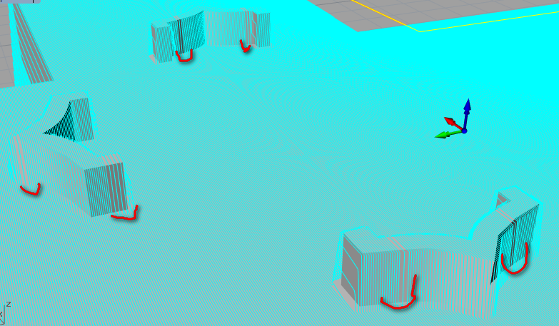

Что я только не делал при Simulate в программе РиноКам, получается какая то ерунда, при фрезеровке тоже самое. Где просветы в воске ? Это все срезается, Что интересно в программе Д.П все нормально, в чем проблема ? Помогите, пожалуйста, заранее благодарю.

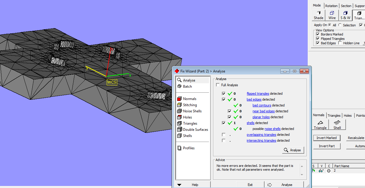

1 нужно перевести модель в СТЛ
2 пролечить
3 закрыть риноКам
4 открыть заново пустой документ
5 импортировать СТЛ модель
6 просчитать стратегию по новой
7 радуйтесь успешному резутьтату

Дмитрий, вы какой версии пользуетесь Magics ?
Регистрация: 06.02.2009
Откуда: Одесса
Сообщений: 797
Голосов: 182 / 11
yrik3.69,
12.01

Я решил сделать вообще самую простую модельку креста. Сделал буление короче все что мне писали так и сделал .
2 пролечить
3 закрыть риноКам
Проблема осталось прежней

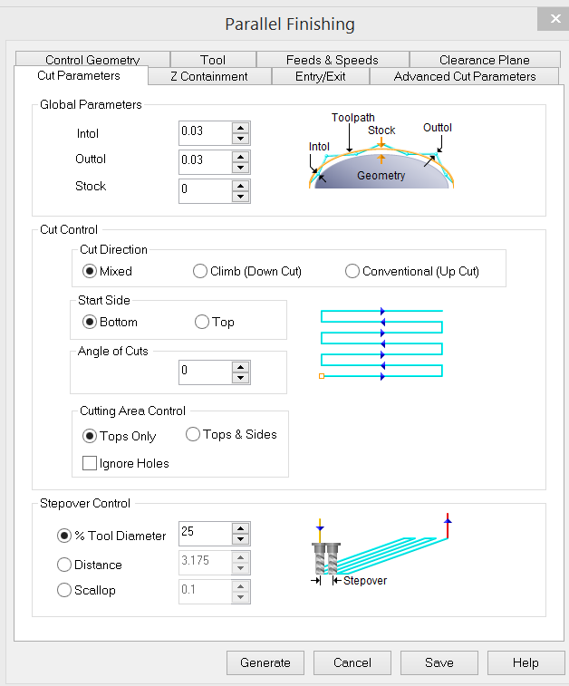

Сталкивался с такими глюками. Боролся тем, что чуток менял позиции модели и отступы вот тут:
Поиграться с настройками отступов в Global Parametrs и Stepover Control
Вооот
Регистрация: 09.01.2012
Сообщений: 187
Голосов: 16 / 0
Доброго Вам!
Вооот
приве, по параметрам,
первое - Intol и Outtol должно быть в идеале 0,001 но считает долго, так что ставим 0,005 или 0,01.
второе Tool Diameter лучше не в % ставить а в числе Distance - 0.03/0.025

Да да да ! были тоже глюки в ринокаме что вообще программу полностью криво делал, долго искал в конце концов заменил шаг фрезы и стал нормально обсчитывать без глюков.
