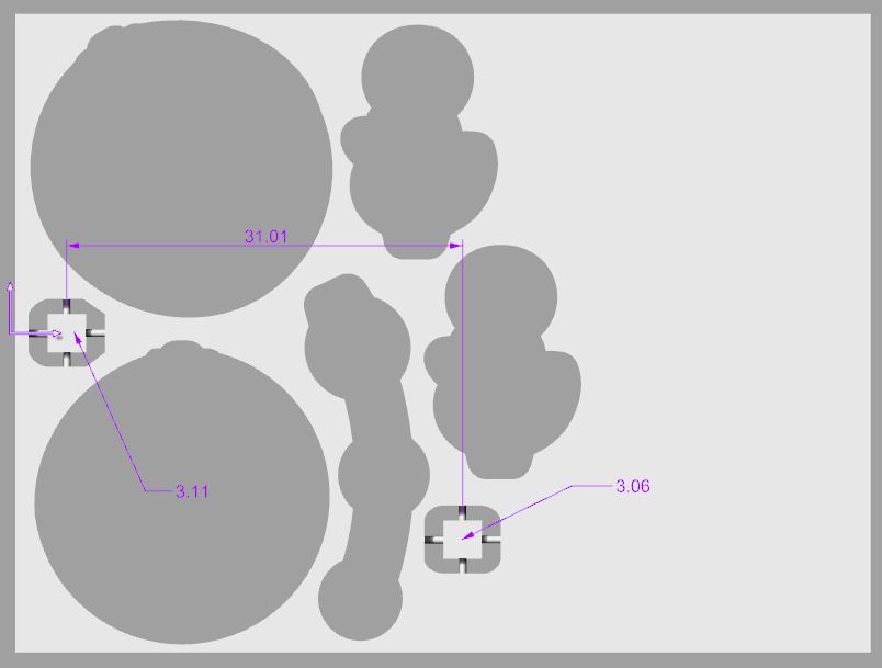

Здравствуйте.
давно уже мучаюсь, может быть кто-то сталкивался и смог решить проблему: станок запросто добавляет толщину к моделям: +013-0,18 - как нечего делать. на каких-то моделях модельеры, естественно поправят, какие-то и так пойдут(тем более что не всегда добавляет так много), но тут намечаются более ответственные модельки, хотелось бы более точного попадания.
станок Стриж - маленький, пришедший на смену первому Стрижу(не увеличенный Стриж-2).
пожалуй что с самого начала проблема присутствовала(с Леонидом к какому-то определенному мнению так и не пришли, да и как там сейчас все обстояло уже не помню). Первый Стриж такой ерундой не занимался.
заметил такую особенность(не 100% закономерность, но близка к тому): чем сложнее стол, тем больше добавляет. :)
на каждом столе режу маленький квадратик 3мм толщиной. если ставлю маленькую рамку с какой-нибудь простой шинкой, например, то могу на выходе получить 2,98-3,0мм; большая рамка с большим количеством не очень больших деталей(касты/пуссеты) - 3,16мм(с сегодняшеного стола).
в чем может быть прикол?!
Если проблема не одинакова на всех моделях, то скорее всего это не техническая проблема, иначе везде одинаковая прибавка была.  У меня была похожая проблема при просчете ДП программы резки. Мешала программа висящая в фоне. Одним словом, думаю проблема возникает при расчете УП, а не резке. Но это мнение дилетанта.

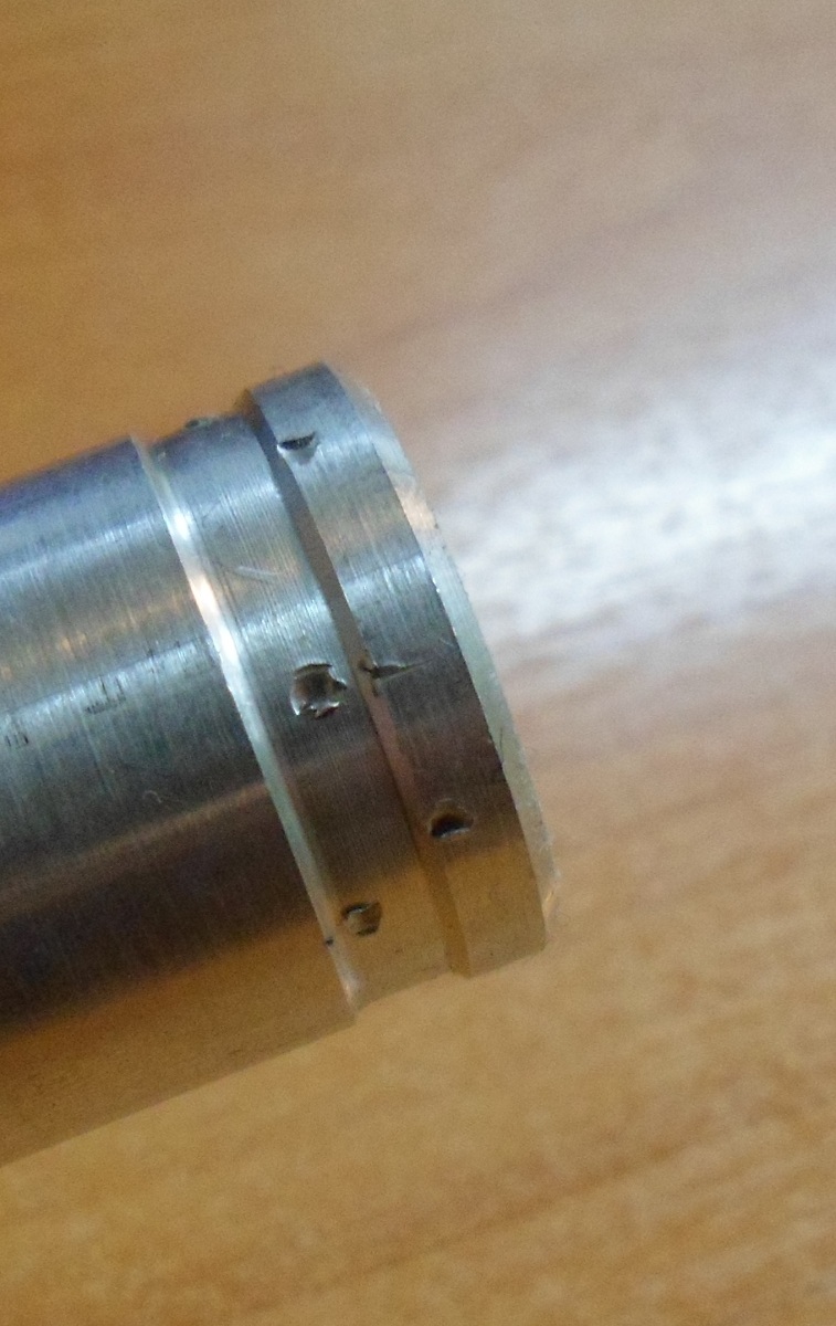

Прикол скорее в том, что гайка по оси Z немного пляшет в креплении. Затяните ее там покрепче. Отсюда так и получается, что при малых часах работы погрешности нет практически, а когда станок работает много часов, погрешность накапливается.

Гайка здесь не причем, если проблема была с самого начала покупки станка, автор квадрат 3мм сразу режет, а не через несколько часов работы, поэтому можно предположить: что 0 по Z в цетре модели - не есть 0 по Z в центре квадрата, но есть 0 по Z в центре датчика нуля

Может все-таки не квадрат, а куб? В таком случае понятно, почему у него меняется размер - обработка второй стороны уже идет с немного смещенным за время работы зетом. А вообще да, интересно провести эксперимент с обработкой кубов с одинаковыми по y и z координатах, но на разных интервалах по x.
Но в целом, в подобных проблемах виноватой почему-то всегда оказывалась разболтанная гайка на оси.
На фотке видно, как в местах упора винтами образовываются лунки, которые постепенно идут в расход.
Изменено: Сикорски - 18.07.2016 20:06:14

Сикорски,
Да уж оригинальное крепление гайки :biggrin2: , тоже чудостанкостроители и не зазорно такой продукт продавать...

Да уж оригинальное крепление гайки , тоже чудостанкостроители и не зазорно такой продукт продавать...
Зато просто как Жигули, а за такую цену лучшего не найти неискушенному человеку. К тому же это первый стриж, во втором конструкция несколько другая.

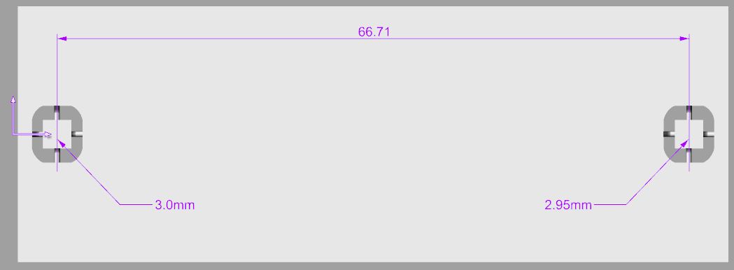

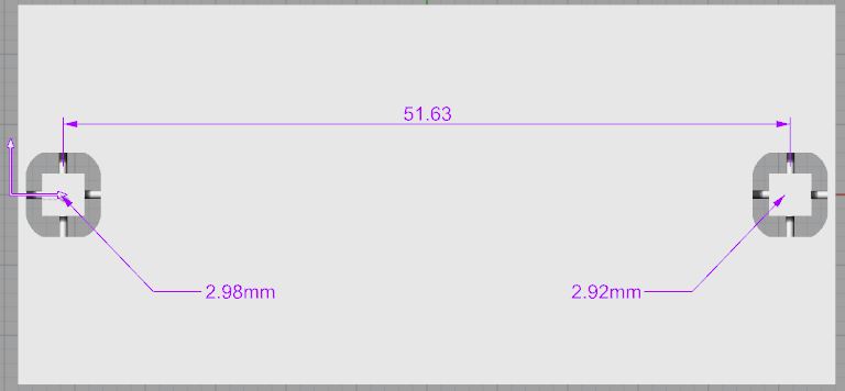

пока по старому: о непараллельности А и Z - первое о чем подумал, как показывают самые последние опыты она явно есть, , но тоже все не просто.
три стола: тестовый 1 - кубики(да-да, кубики :) ) - на большом расстоянии. все как бы хорошо, кроме "непараллельности". оба кубика фрезеровались в одной уп. если бы разница в толщине везде была такой и на таком большом удалении - забил бы!
после него чуть более сложный стол(несколько моделей), кубики на близком расстоянии - и вуаля - непонятный скачок в толщине на пустом месте. плюс "непараллельность" в те же 0,05, но уже на расстонии меньшем в 2 раза.
после этого еще тестовый стол, расстояние чуть меньше чем в первом, каждый из кубиков фрезеровался отдельной уп, со сменой фрезы(с новым обнулением): толщина вообще в минус ушла, ну и "непараллельность".
очень хорошо заметно как от сложности стола начинает скакать толщина.
и еще забавно выходит с "непараллельностью" - по идее она должна плавно изменяться и на каждом определенном расстоянии иметь определенную величину, а у меня вышло что одна и та же величина на разных расстояниях - подозрительно!
фрезеровать каждую модель отдельно не вариант.

На втором столе кубики не по оси поворотки, но он показал,что  к непараллельности добавилась погрешность "недоворота" и "переворота"  редуктора относительно центра оси, а это:
-  либо люфт редуктора
- или не точное значение коэф.  оси А в маче ( можно это цифрой  поиграть во вкладке конфиг-мотор тюнинг-А axis и добиться хорошего результата поворота оси А)
Последнее можно проверить:   плоскую восковку промерять на клиновидность по оси У, а скорей всего она есть, судя по второму столу, если промеряли правильно толщины кубиков.
Я бы посоветовал для полной картины вырезать 9 кубиков на равном расстоянии друг от друга: 4- по углам стола, 4- крестом по осям стола и один в центре стола, тогда будет полное представление о всех косяках.
И нужно пометить стороны что бы не спутать А0 и А 180 и положение пластины относительно оси Z, а то придется резать тест по новой  :biggrin2:
второй кубик да, не по оси, но первый на оси и к у него толщина добавилась больше всего! а второй на те же 0,05 меньше что и в предыдущем опыте.
про недоповороты не подумал, могут иметь место, поэтому обязательно попробую вариант с 9тью кубиками.
как считаете их лучше резать: все в одной уп или по отдельности? потому как третий вариант с первым отличаются! :))
