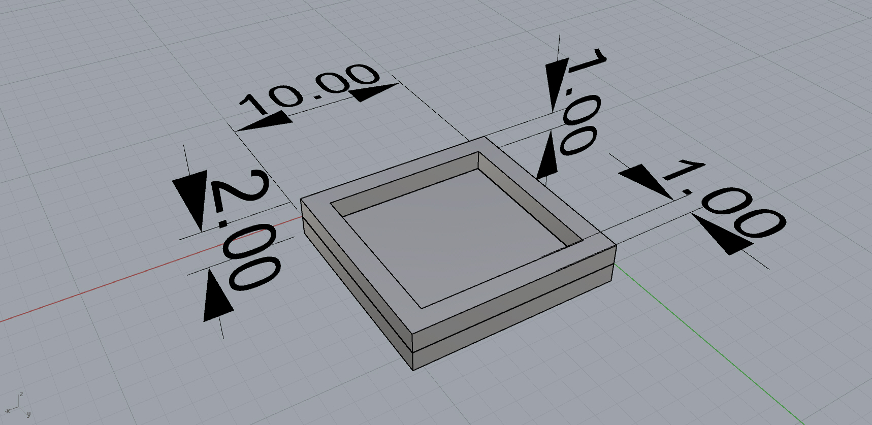

Центровка за счет штифтов идет?
Если да, то выпилите нечто подобное. Сразу станет понятно, проблемы с какой осью - вместо 1мм будет нечто другое.
Такое ощущение, что люфт на одной из осей и она постепенно уходит.

щас скину то, что начал резать на таком же, но совершенно новом станке.

сначала вырезал контур, а после поставил 1ю сторону детали. и вот что получил
