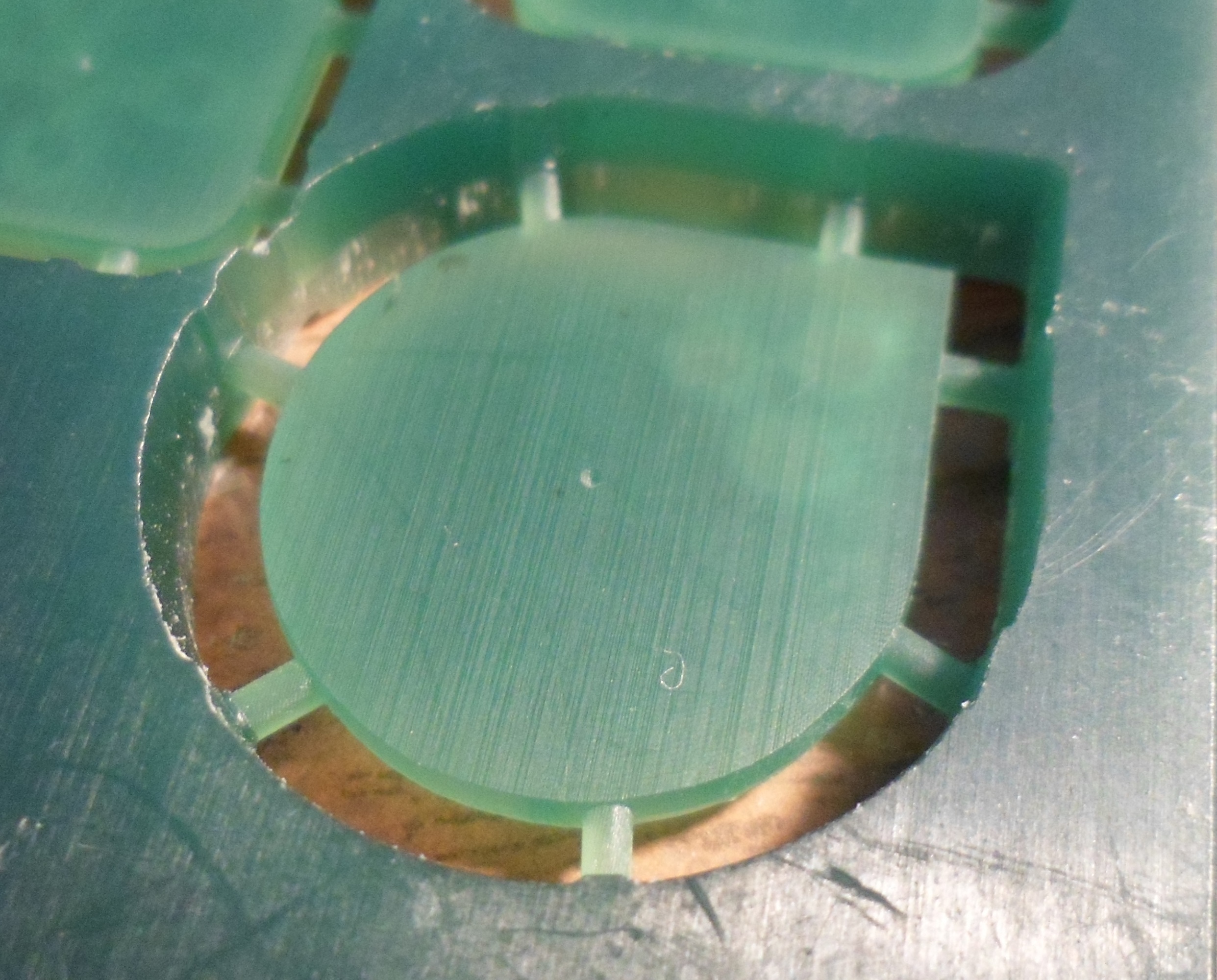

Всем доброго времени . Помогите разобраться . При обработке появляются полосы . На фото видны шаги но по мимо них есть подскок по высоте или же наоборот углубление. Помогите разобраться может кто встречал такие проблемы.
Либо скорость завышена и пропуск шагов по зет, либо люфты в паре гайка - винт, либо люфт в самом шпинделе.

zonder241986,  в чем моделировали?
скорость минимальная .. Ставил 150 мм. Гайки норм . ПАНИКА!!!! шпиндель попробую другой поставить ..

в чем моделировали
арткам

(огреС 29.05.2016 12:27:42) в чем моделировали
арткам
какое разрешение модели устанавливаете?
поставьте  побольше...

Вчера пилил перстень парню, тоже вышел полосами. Делал в рино. Оказалось, что в стл перевелась модель с глюком, а деск прото ничего не показал. Снова перевел в стл оригинал из 3дм и нормально все выпилилось. Так что может совет из поста #6 тоже поможет. Не стоит сразу на станок грешить. Для пробы випилите то что уже раньше пилили, т.е. есть проверенная готовая программа и сразу станет ясно виноват станок или нет.

А фреза какая?

Да тут причин может быть полный кузов - начиная с самого банального - износа механики, заканчивая проблемами с системником или каким-нибудь агрегатом, который создает помехи в сети.
Когда все это началось?

Меня смущают полосы на плоских участках. Даже с низким разрешением и tolerance арткам обрабатывает плоские участки по двум координатам с заданным положением третьей.

Сикорски,  вижу тут два момента - это малое разрешение и широкий шаг.

Порылся в своем волшебном ящике, куда сбрасываю всякие обмылки и брак. Нашел восковку 4-летней давности, на котором явно видно пример люфта по оси Z. Причиной была изношенная гайка + проблемы с муфтой, которая "проскальзывала" на валу двигателя и винте.

На вашем фото не люфт оси зед , скорей недостаточная жесткость крепления шпинделя, недостаточная жесткость крепления воска + вибрация воска при стратегии обработки растром. При обработке спиралью такого дефекта не будет даже при вашей совокупной жесткости всей системы воск-фреза.У меня ваш дефект наблюдается на больших пластинах воска( при резке растром)с огромной консолью, когда не возможно подпереть воск для жесткости, хотя никакого люфта зед нет и муфта не проскальзывает.
Резка на жестком столе и  консольная резка воска, мне кажется отличаются принципиально.
На фото автора топика, на мой взгляд наблюдается некий алгоритм дефектов в виде борозд на рельефе и плоскостях, некая закономерность . Очень похоже на резкое сбрасывание накопленной погрешности по зед (можно проверить точность и повторяемость)или электрические проблемы сети. Последнее можно решить нормальным бесперебойником
Кстати включенный пылесос( судя  по шлангу на фото) может давать хорошие электро шумы в сети и наводить недетские электромагнитные помехи в области станка.

спасибо всем . Поменял компьютер проблема в принципе ушла )
