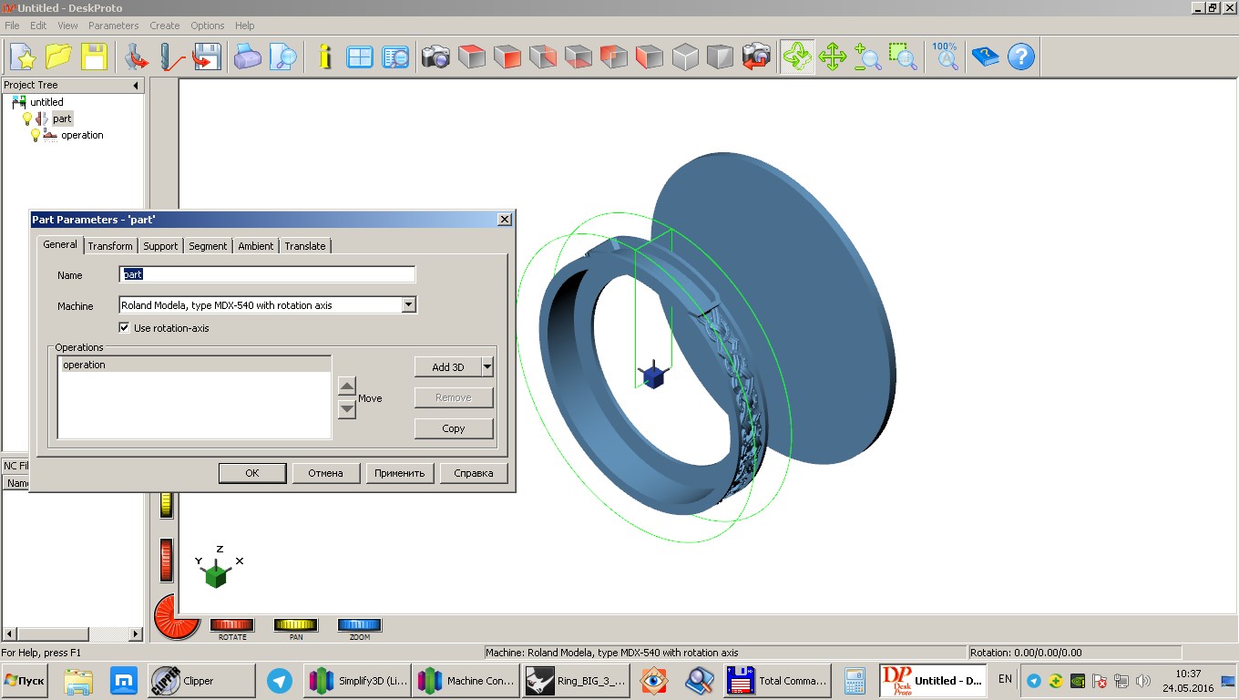

Я хочу вырезать кольцо с надписью внутри,но не получается. Я сделал расчет в деск прото, фрезеровал на станке JS MIll, но оно там получается со смещением чуть вниз, и часть надпись прорезает насквозь. что делать? Как я понял это надо выставить по центру в ДЕКС ПРОТО,но как я не зная((( кольцо моделировал в матриксе 6 ,там кольцо стоит в центре,там все в порядке.как мне это сделать ? Помогите пожалуйста .

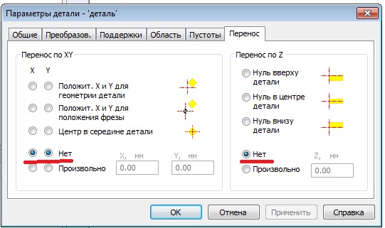

В деск прото в настройках парт выставляется центр, пробуйте галочки нажимать. Также на сайте деск прото есть видеоуроки, начните с них.

serz h 3 D M,
Регистрация: 02.12.2010
Откуда: Казань
Сообщений: 2097
Голосов: 145 / 9
Картинка это хорошо, но лучше весь процесс с начала посмотреть на видео, тогда все просто будет потом.  ИМХО
Aleksandr-kazan,
Снимать ролик некогда, пусть довольствуется картинкой.

Aleksandr-kazan,
Так же резал на том же станке... Нужно в ДЕКС ПРОТО как на фото всё выставить. Центр в середине детали - это если в Матриксе выставить в ноль по всем координатам, если модель по кругу не одинаковая, то центр кольца  станет не в центр.

При обработке по кругу и при несимметричной модели DeskProto  ставит центр со сдвигом. Я убираю его при помощи фальшмодели, надеюсь по картинке будет понятно.
Еще думал нарисовать траекторию через DXF, но пока руки не дошли...
При обработке по кругу и при несимметричной модели DeskProtoставит центр со сдвигом. Я убираю его при помощи фальшмодели, надеюсь по картинке будет понятно.
