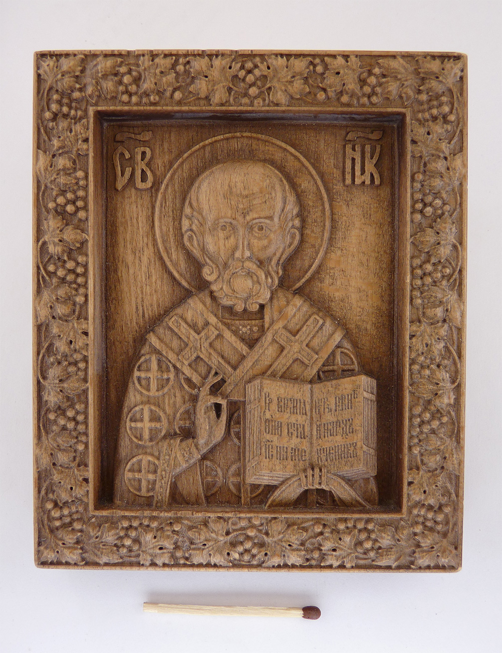

Кстати, для рамки из бука тоже нужен полторакиловатник?
Бук прекрасно режется 0.8 кВт. Но это для размера иконки не больше А4. Почему, да потому, что если я буду резать формат А0, то с моими режимами резки, такой объём будет резаться пару-тройку суток!
Шпинделем 3 кВт, я могу фрезой 6-8 мм, заглубиться наверное сразу на 5-6 мм, а у меня съём идёт 2-3 мм, правда и фреза у меня 3,175 мм.
Почувствовали разницу форматов.
Вам уже неоднократно писали............поставьте себе чёткую задачу для начала! Не бывает таких станков, которые смогут вырезать крапана, 0.45 и тут же икону формата А0....................... :biggrin2:

Вот фото иконы из бука. Резал на станке фирмы Purelogic самый маленький формат А4.
Размер иконки 95 Х 110. Так вот с черновой такая иконка режется 6-7 часов. А теперь представте формат А0......... :asdf:
Когда мне захотелось фрезеровать дерево, я сразу решил купить второй станок,  а не мучать Стрижа.
В принципе я могу и на нём вырезать такую иконку, за пару суток, но это будет последняя точная работа станка!
Скорее всего.
