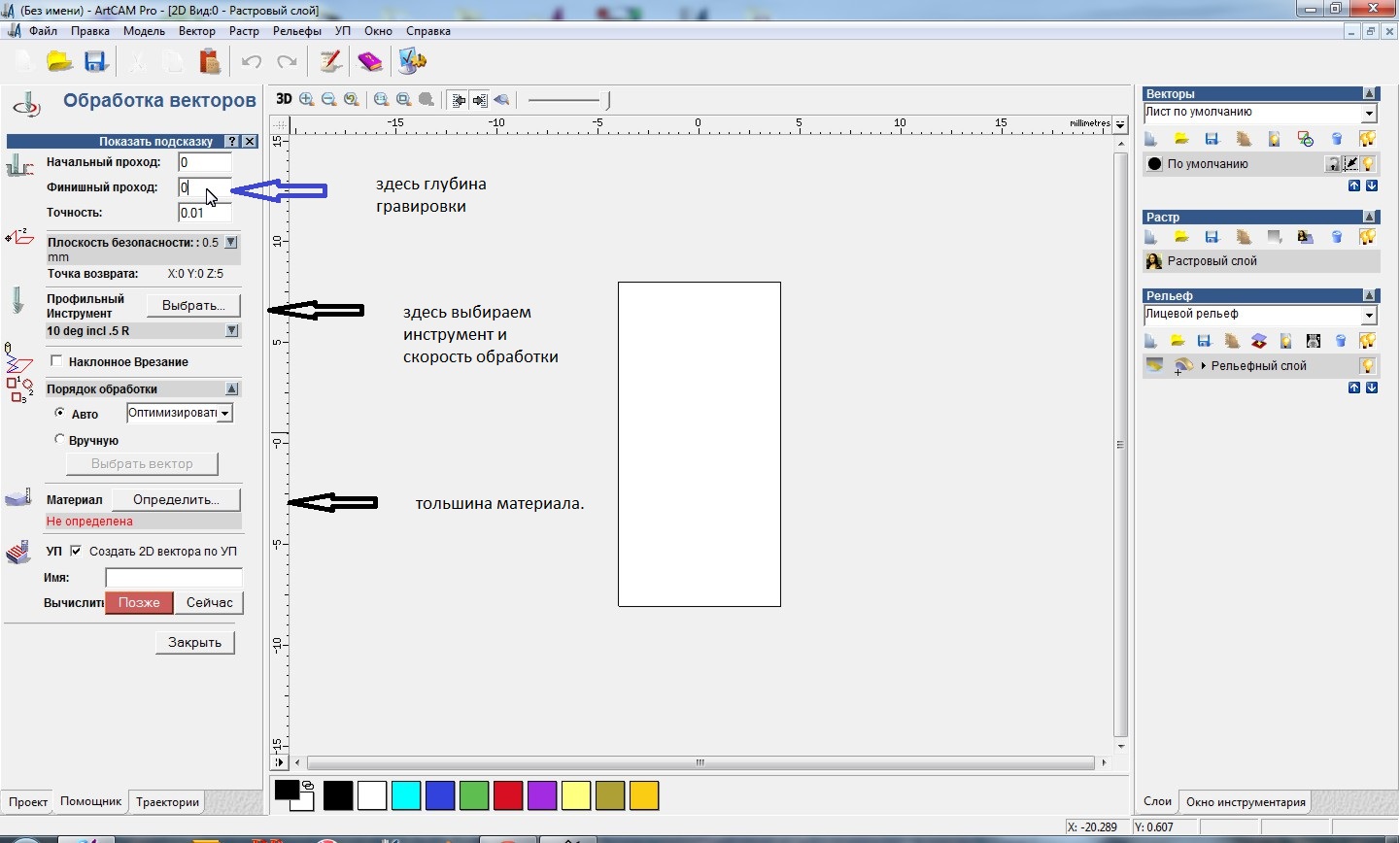

Любой векторный рисунок или текст открываем в Арткаме ставим разрешение и размер модели, далее траектории выбираем обработку вдоль вектора, вот сделал  скриншот.

Если по вектору, который "лежит" на изогнутой по оси z поверхности, то попробуйте feature machining, так как тот метод, который предложил Янис, действителен только на плоских поверхностях.
Про feature machining можно посмотреть тут

спасибо! за ответы! я ужо разобрался...
такие вещи делаются через обработку элементов :)
