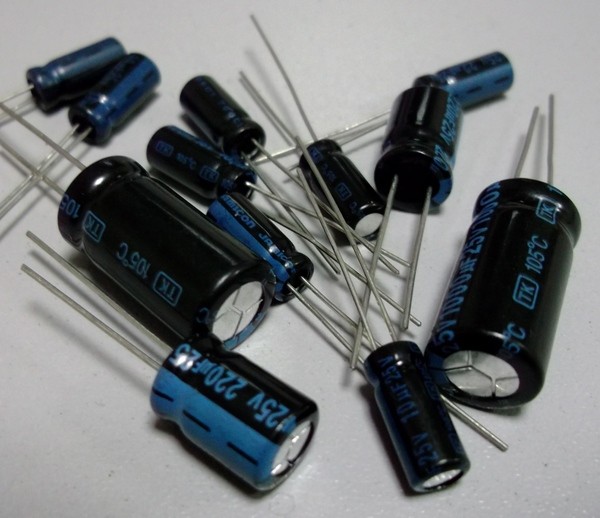

Попробуйте с выключенным станком запустить УП на mach. Станок вырубается тублером, врученным в одну из заглушек на лицевой панели. Если через несколько часов все работает нормально, то проблема в блоке питания компьютера - именно от него питается еще и стриж, создавая тем самым дополнительную нагрузку. Так же проверьте материнскую плату и внутренности блока питания на предмет вздувшихся конденсаторов (они на картинке снизу). Вздувшийся легко определить - его состояние отличается от того, что есть на картинке. Хотя, не исключено, проблема может быть еще с блоком питания стрижа, если идти от обратного, конечно. Еще проблема может быть в том, что во время очередного перезда внутренности компьютера немного перетряхнулись - проверьте все разъемы внутренние, в особенности, видеокарту, шлейфы питания и планки памяти.

Попробуйте с выключенным станком запустить УП на mach. Если через несколько часов все работает нормально, то проблема в блоке питания компьютера - именно от него питается еще и стриж, создавая тем самым дополнительную нагрузку. Так же проверьте материнскую плату и внутренности блока питания на предмет вздувшихся конденсаторов (они на картинке снизу). Вздувшийся легко определить - его состояние отличается от того, что есть на картинке. Хотя, не исключено, проблема может быть еще с блоком питания стрижа, если идти от обратного, конечно.
